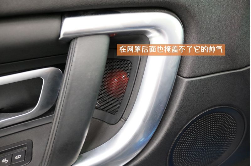

前门的两个高音喇叭直接原位替换。
看一下安装好的效果,别小瞧了这个高音喇叭,虽然个头小,但声音是真嘹亮。

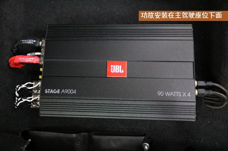

一套好的音响系统,功放肯定是不可或缺的,所以在这个三分频升级套装的基础上,我还加了一个功放。JBL的这款功放一方面体积小巧,放在主驾驶座位下面,空间还非常宽裕。另一方面,这台功放的性能强悍,有什么可变分频器低音增强、什么交叉模式开关、什么独特SQ音频提升功能……虽然不是特别明白,但感觉就是很牛!
