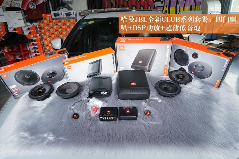

整个套餐包含了四门喇叭+DSP功放+超薄低音炮,
前门:JBL CLUB 605CSQ套装喇叭
后门:JBL CLUB 625SQ同轴喇叭
DSP:新款JBL DSP2544 四路车载DSP功放
低音炮:JBL BASSPRO NANO 车载超薄低音炮

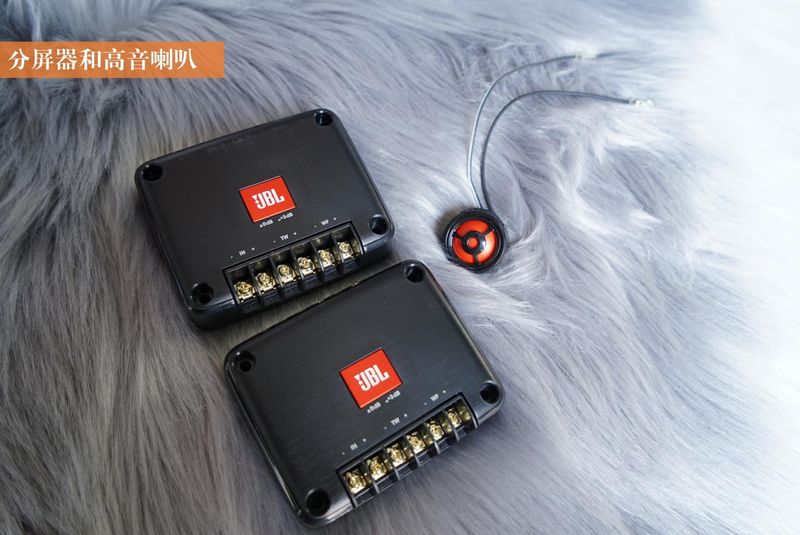

套装喇叭里面配了分频器,单电阻双电容的设计,它的作用就在于可以降低信号损耗,中低频更质感,音质层次更分明。

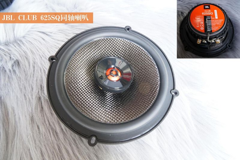

后门这个JBL CLUB 625SQ同轴喇叭,用的也是高端的碳素纤维锥盆,它的音盆上面有个一体式高音,上面还有高音增强按钮。

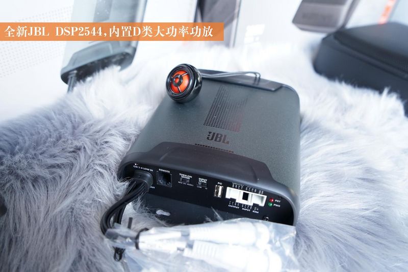

这款全新JBL DSP2544,也是自带功放的DSP,体积比超薄低音炮还要小一点,它还配套了无损对接线束,方便改装。
它最大的特色,我觉得还是一键调节皇帝位功能。它内置了6组竞赛级音效,流行、经典、爵士、人声、摇滚、舞曲,一键就可以调出想要的音效,完美!

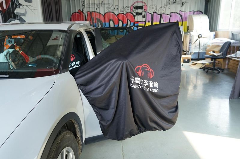

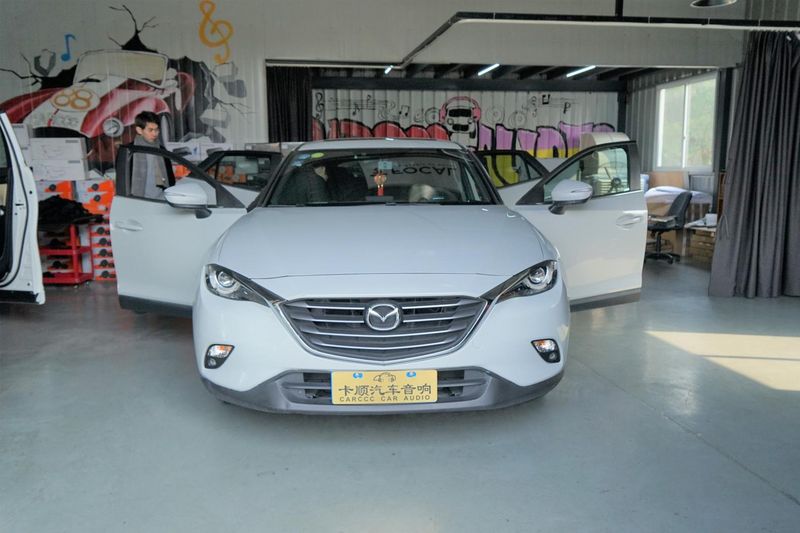

开整!给车门和座椅都盖上保护罩,不错的小细节!
原车隔音就这么一层塑胶,所以隔音效果也就勉强还行。

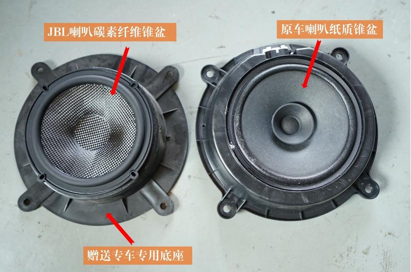

把原车喇叭和JBL的这款CLUB高性能版放一起,最显眼的当然还是JBL的碳素纤维锥盆了,赠送了专车专用的底座,就可以原位替换,不用打孔

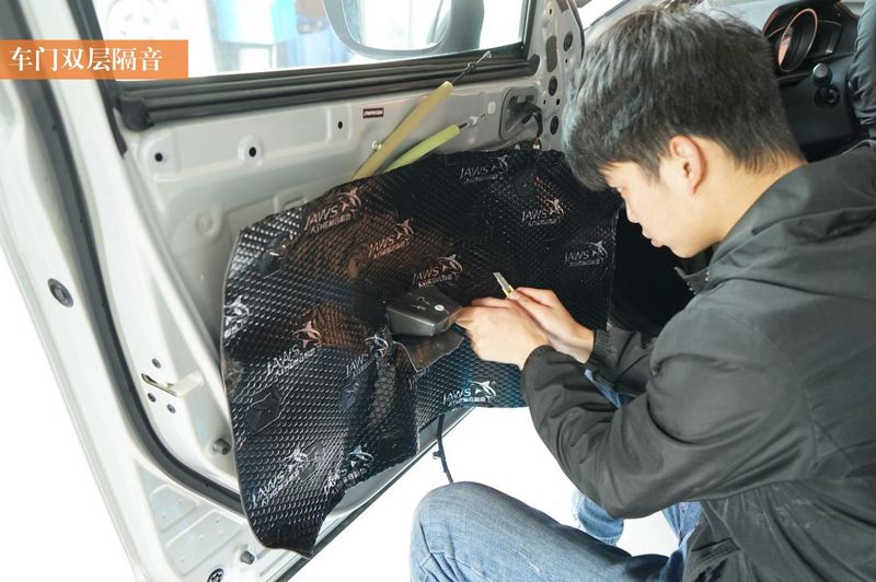

隔音肯定是要做的,车门做双层隔音,内壁贴一层,外壁再贴一层。主要的作用不只是隔音,还在于止振,防止喇叭和车门共振影响音质。
需要注意的是,这个止振板在贴的时候,需要根据门板形状去剪切,让这个止振板更贴合,才能达到理想的效果。

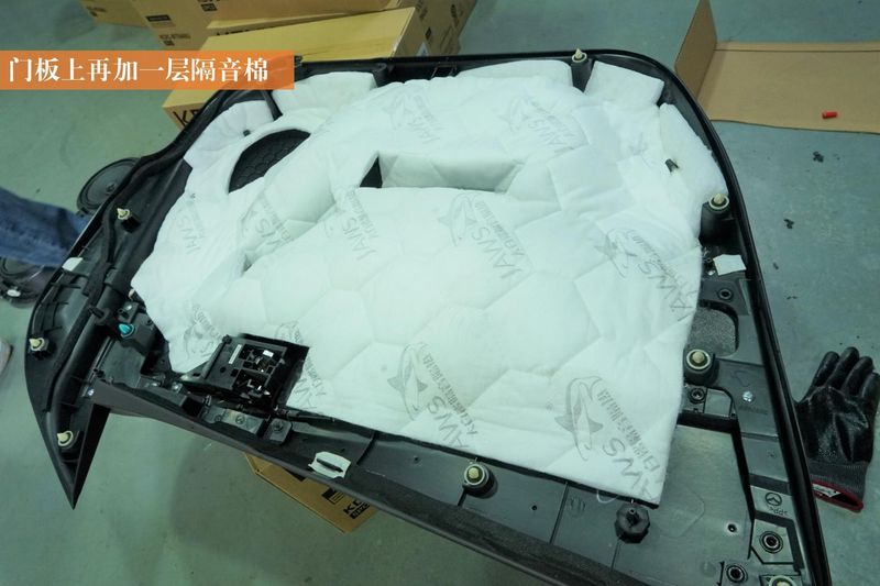

最后在门板上再贴一层隔音棉,这样三层隔音就大功告成了!

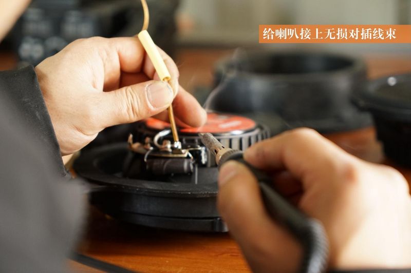

喇叭在安装前需要先接线,用锡焊把无损对接线束先连接在喇叭上。

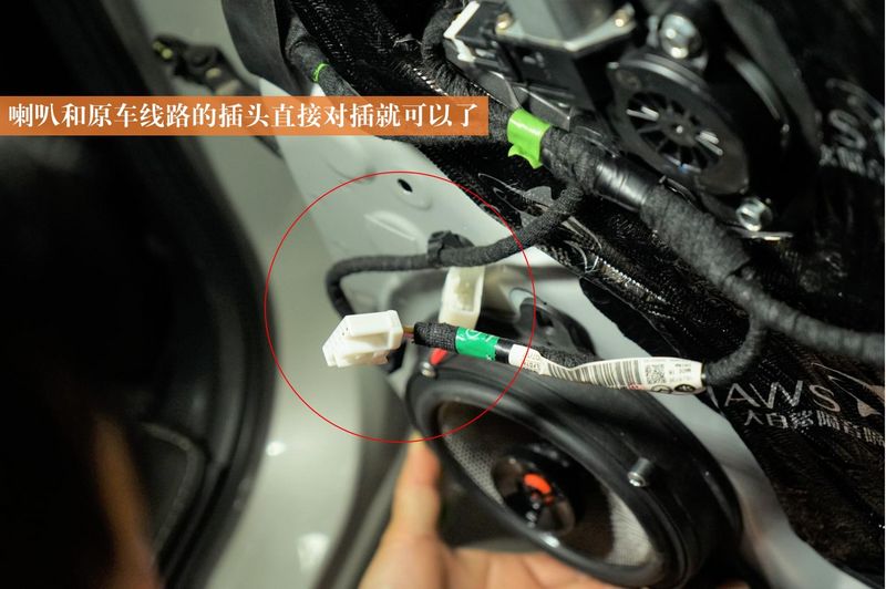

专车专用底座的孔位和原车完全契合,所以四个车门的喇叭就直接原位替换。线路连接就更简单了,之前已经接上了无损对接线束,所以用原车线路上的插头直接对插就搞定了。高音喇叭的安装也是一样,原位替换,无损对插!

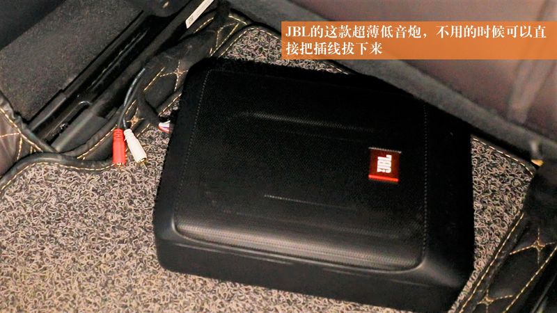

低音炮安装在副驾驶座位下面,带原装线控,插拔式安装,不用的时候可以直接把线拔下来,很方便。
