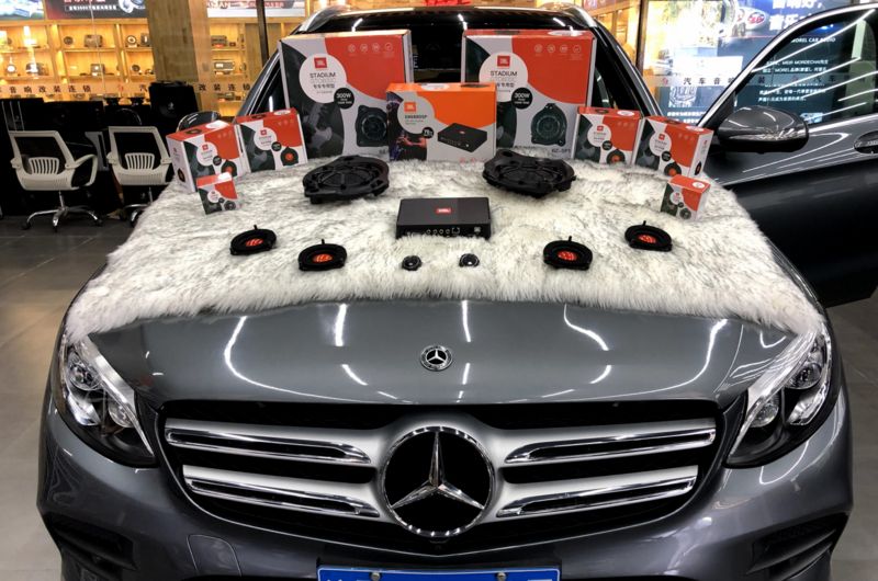

我选的这套是一个8喇叭套装,2个低音喇叭,4个中音喇叭,2个高音喇叭,外加一个DSP功放。也就差不多一个iPhone 12 pro 的价格吧,我个人感觉还是非常划算的!
中音喇叭是JBL标志性的一款产品了,最大功率195W,球顶造型,指向性更好,声音辐射角度更大。喇叭的底座是JBL专为奔驰车型设计,按照原车安装尺寸1:1原位打造,所以可以做到完美契合,直接替换
底座留有孔位,即插即用,安装起来就更省力了
低音喇叭用的是高输出低阻抗音圈,最大功率可以达到300W。它已经直接配好了奔驰专车专用喇叭垫,可以方便更好地安装。
喇叭线也早就预先接好,省心。

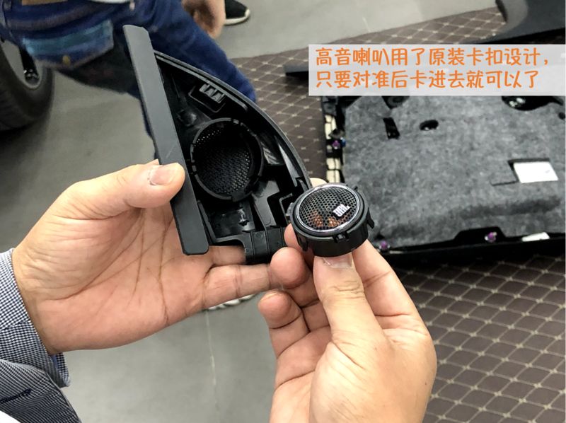

高音喇叭是0.75英寸单元,加入了原装位卡扣设计,可以直接放入原车的高音位。
这个套装里面还有JBL的六路DSP功放,支持31段EQ均衡调节,另外自带的功放也是大功率功放,比市面上很多DSP要高。还搭配了专车专用无损对插线束,这样做就是为了保证每一步都可以做到真正的无损安装!

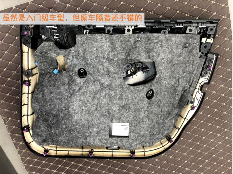

车门拆下来一看,除了车门有一整块厚厚的塑胶面板,拆下来的门板上也还有一层隔音棉。这样的隔音也算是配得上这个级别的车型。

高音喇叭大小和奔驰预留的孔位完全匹配,按进去就可以了。

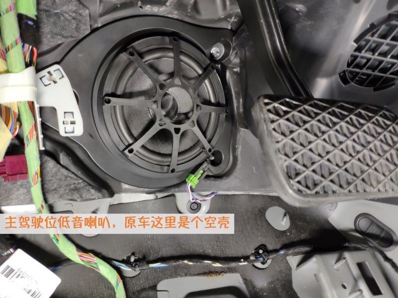

两个低音喇叭也是一样的,原位替换,线束直接对插。

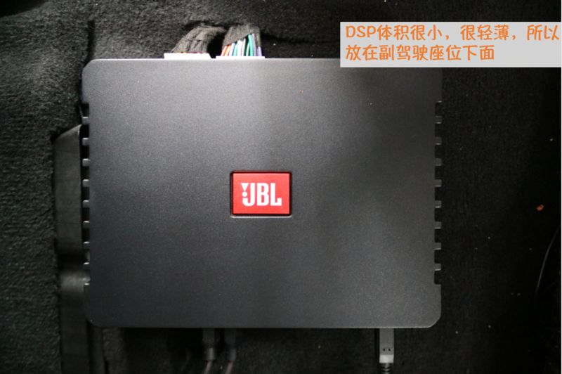

DSP安装在副驾驶座位下面,先拆掉主机面板,拿出主机,拔出原车喇叭插头。然后直接利用配好的DSP专用线束和原车主机对插即可。公头插入原车主机,母头与喇叭线对插,插好DSP主机线后,还原面板就搞定了!
