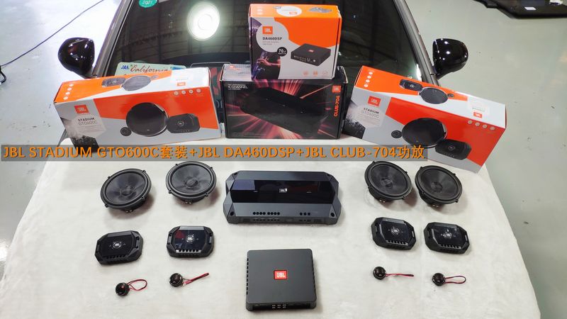

我改的这套是JBL的高端系列,四门都是JBL stadium GTO600C套装喇叭,为了让喇叭的效果更好,除了加JBL DA460DSP外,还加了一个JBL CLUB-704车载功放

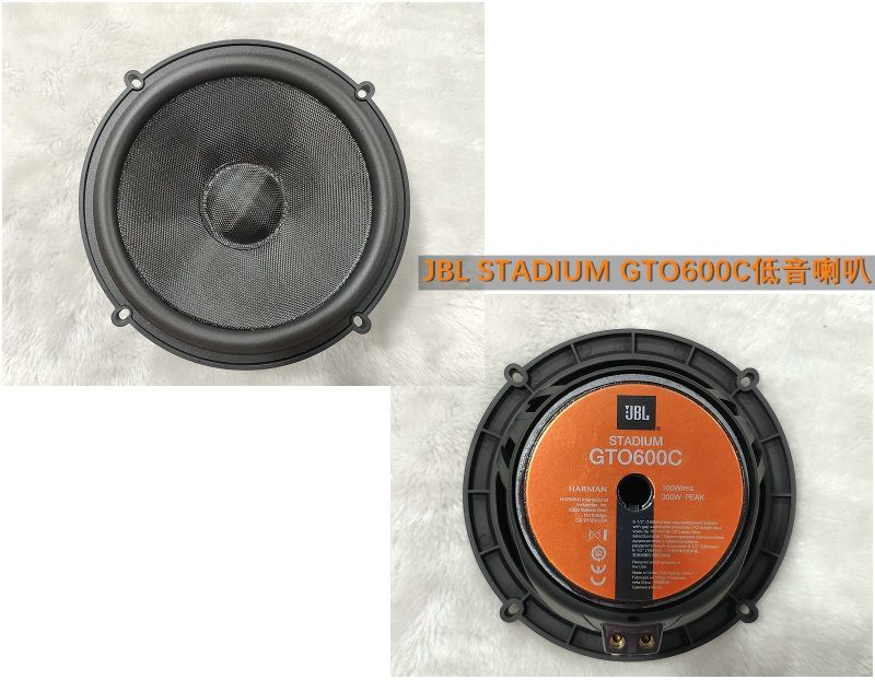

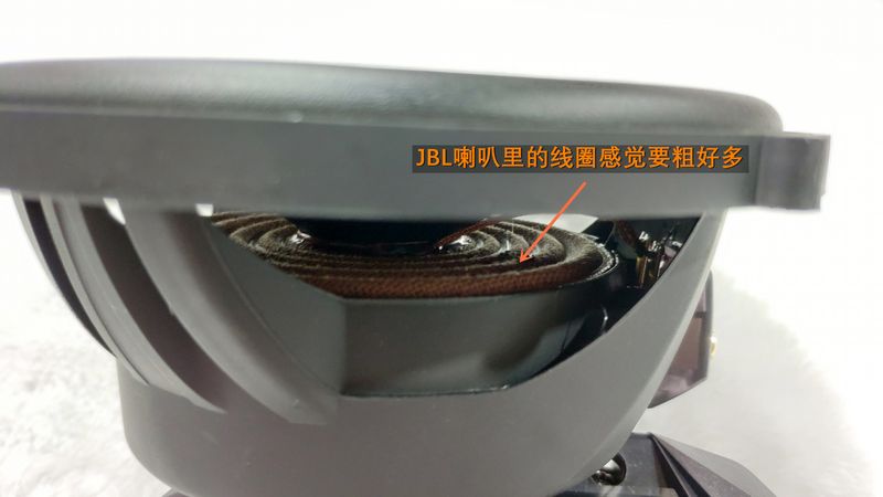

四门采用的是JBL STADIUM GTO600C低音喇叭,这款喇叭账面数据额定功率100W,最大功率300W,阻抗只有2.5Ω,可以说很强大。整体的做工是比较不错的。
喇叭里面的线圈感觉挺粗,散热应该会更好。
这个小盒子是分频器,起到分频作用,简单来说就是原来的信号是混在一起的,经过这个分频器,就把高音送到高音喇叭,中低音送到中低音喇叭,声音层次感就出来了。

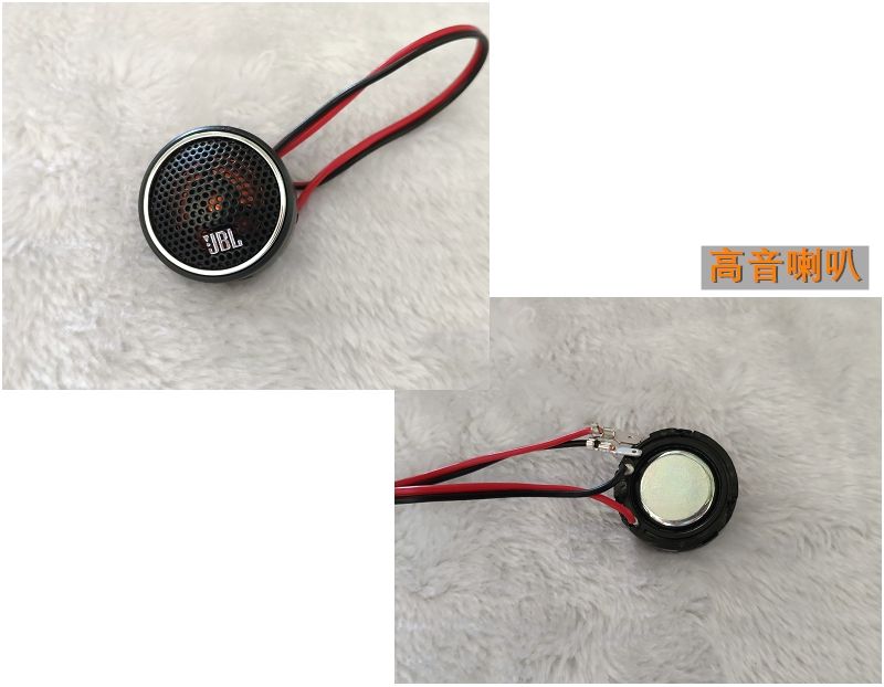

这个是套装里面的高音喇叭,专业的叫法是球顶高音扬声器,因为形状像半个球。

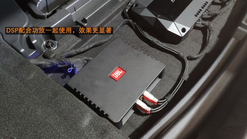

这款JBL的 DSP是一个四路DSP,其实里面也有一个大功率功放。支持31段EQ均衡调节,所谓的“皇帝位”,就是要靠DSP去调节。主要是控制声音到达耳朵的时间,形成一个更高级的环绕立体听觉感受。
最后就是这个最大功率1000W的四声道车载功放了,它的整个体积其实是比较小巧的,很薄,所以改装技师把它放在后备箱。

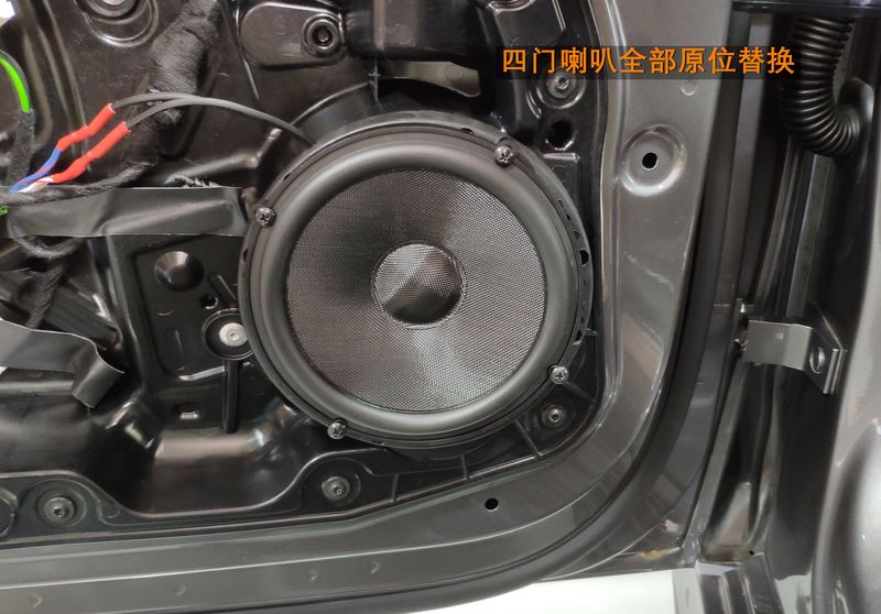

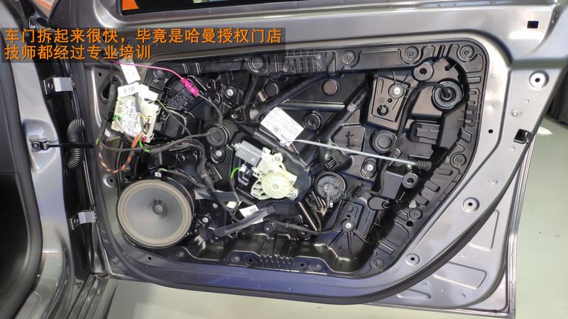

拆车门就不多啰嗦,速度很快,而且也比较小心。拆开门板后紧接着拆原车喇叭。

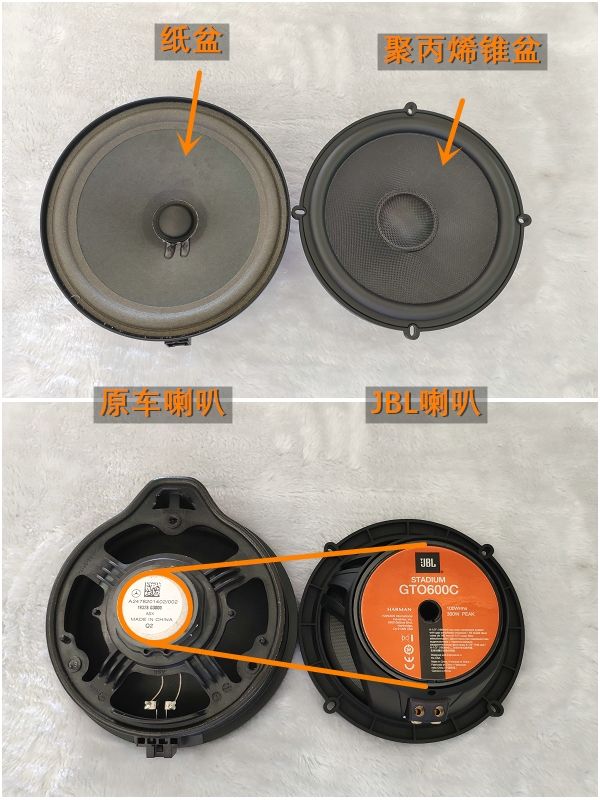

和JBL的喇叭一比,奔驰原车喇叭就显得非常廉价了。纸盆、小磁铁,拿在手里也很轻,再看JBL的这款喇叭,聚丙烯锥盆,防水耐潮,低音表现也更好,背后的磁铁比原车大上好几倍,能够承受的功率也比原车大。
高音喇叭也是,原车高音喇叭做工一般,都是塑料,JBL的这个是球顶高音。

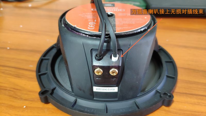

改装店技师特别给喇叭接了无损对接线束,这样在安装喇叭的时候,方便快捷,而且不破坏原车的线路。

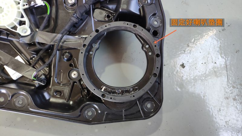

购买喇叭时还会赠送配套的喇叭垫圈,用了这个喇叭垫圈,喇叭可以固定的更牢。
四门喇叭全部都是原车位替换固定。

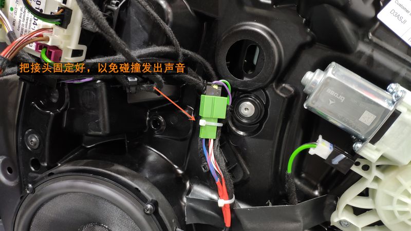

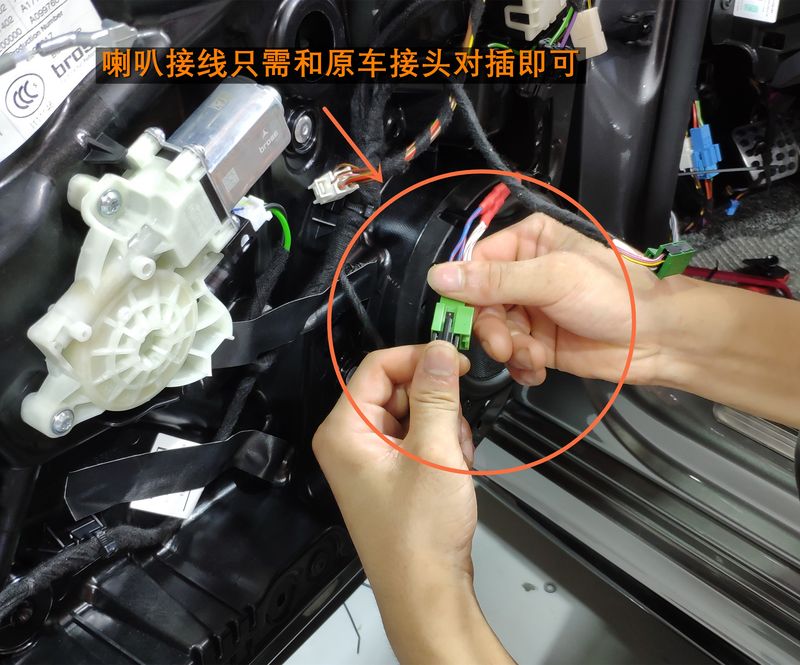

接下来就是见证奇迹的时候,喇叭接线只需和原车接头直接对插即可,非常快速!
插好以后,把接头固定好,以免行车的时候发出声音。

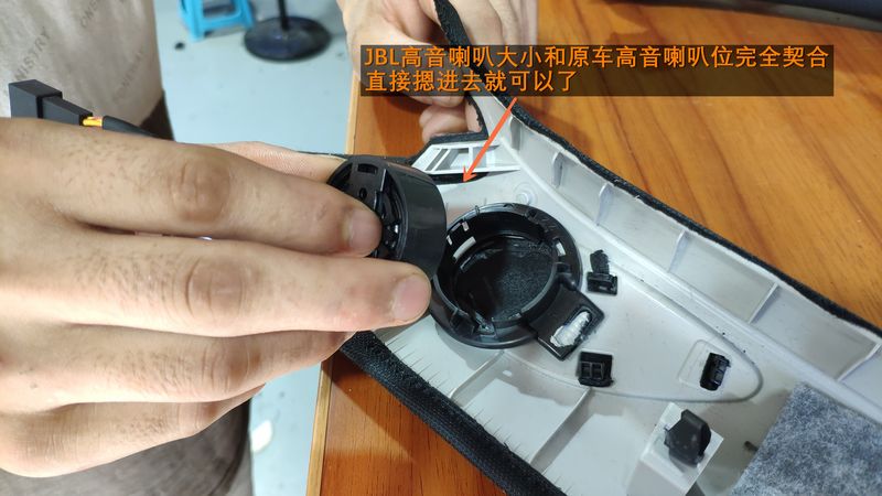

JBL的这款高音喇叭大小尺寸和原车喇叭是一样的,所以直接摁进原车高音喇叭位就可以。
高音喇叭也接上了无损对接插口。
直接和原车高音喇叭线接头对插,前门高音喇叭就安装好了。
后门的高音喇叭需要先装在门板上面,大小尺寸同样完美契合!
啪叽一声,后门的高音喇叭也连接上了。确实感到不可思议,现在音响改装都这么玩了吗?

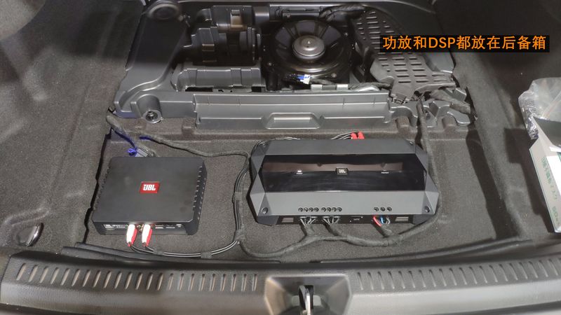

DSP和功放都放在后备箱,线路从主驾驶这边接过来,全部都是隐蔽工程。奔驰A级的后备箱空间本来就不大,多亏这两个设备都是比较纤薄的,后备箱的盖板盖上去后,才能和之前一样,感觉一点没有占空间。
这款功放绝对是性能怪兽,最大功率1000W,机身却还能这么薄,而且还有低音增强技术。以前以为加功放只是增大输出功率,喇叭声音变大,但是没有具体的体验,这次真正加了功放以后才知道,有没有功放原来差别真的很大!
