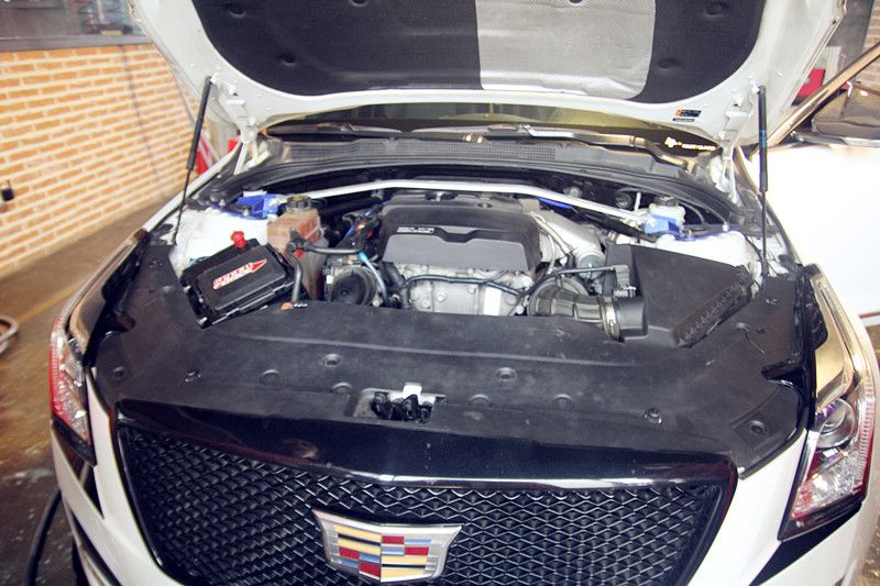

硬件状态:CGW定制中尾段排气+200目头段+高流量风格进气+锻造连杆/活塞

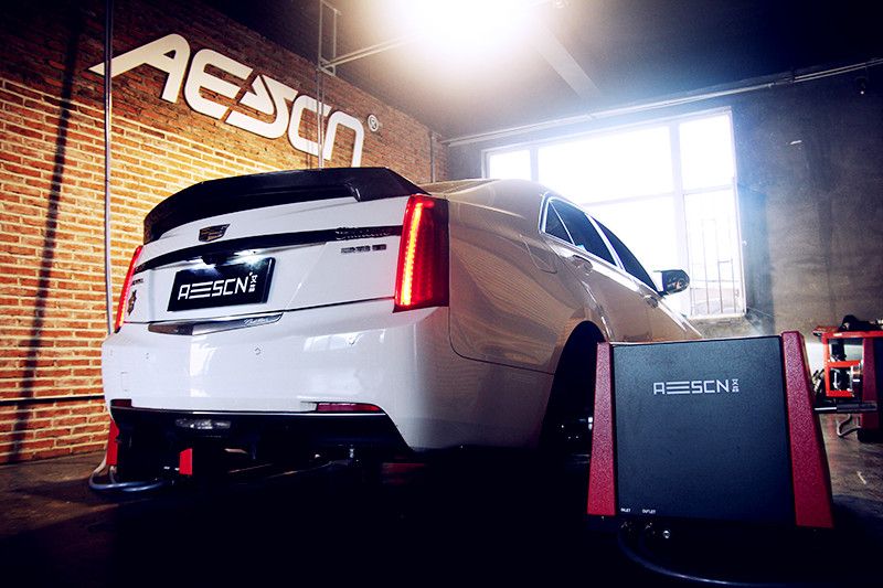

艾森施工流程

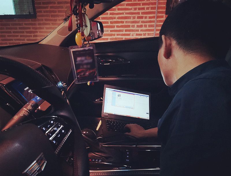

车辆检测,并进行原厂DataLog记录
原厂马力机测试,读取出现车程序
结合马力曲线图及DataLog记录分析,与国外交流升级数据
升级数据植入,进行马力机测试
路试并进行升级后DataLog记录

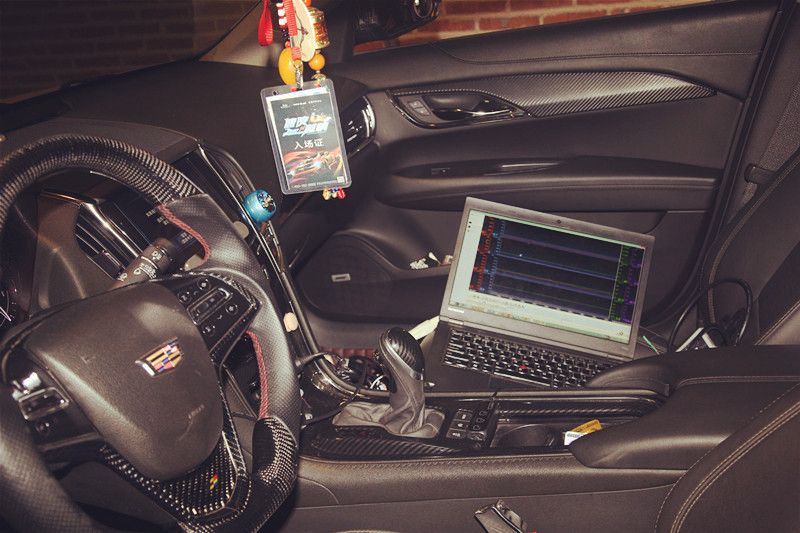

DataLog记录分析:
原车前段涡轮压力值在接近1.5Bar输出,后段降至1.1bar输出;
升级后前段涡轮压力值稳定在1.7Bari输出,后段持续在1.3bar输出;
整体来看有0.2个bar的涡轮压力值增加。
