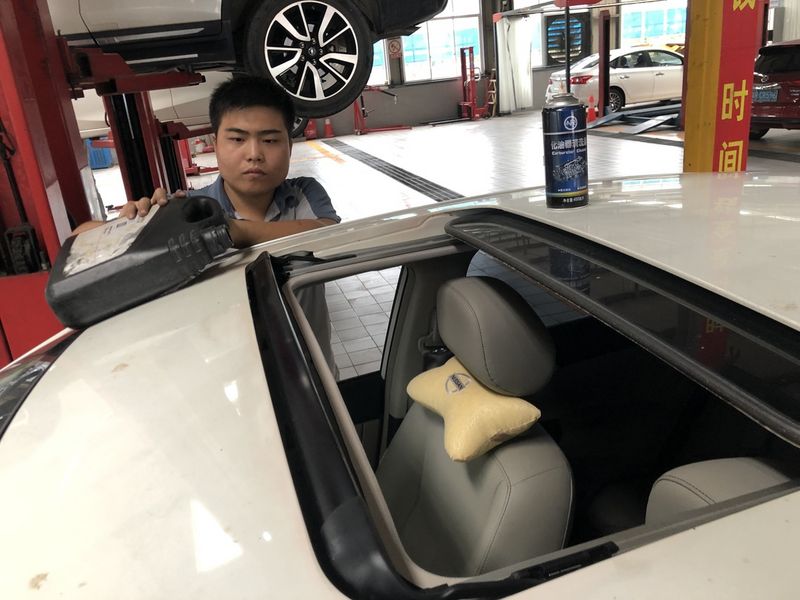

01 天窗养护
大天窗有开阔视野,通风换气等优势,在享受天窗给我们带来舒适的同时,您是否有定期做天窗保养呢?长期不养护天窗,则可能会在滑轨还有缝隙中,沉积不少灰尘,严重会损伤部件,甚至排水不畅,从而引发积水泡湿地毯等后果。
首先用清洁剂擦净天窗边框,密封胶条上面的灰尘。
在缝隙里的灰尘较难清理,需要用高压气吹走。

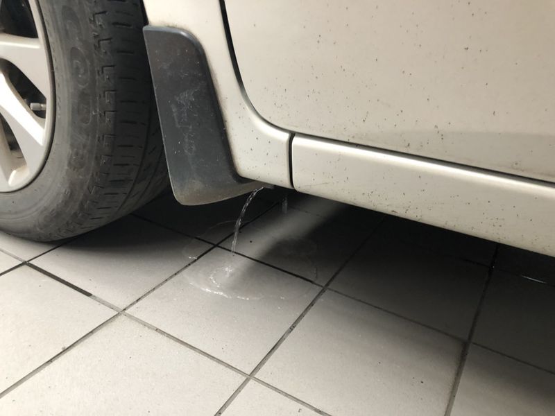

售后师傅除了清理天窗表面看得到的灰尘,隐藏在发动机舱边上的排水管同样需要清理,在天窗两边排水口倒水,测试水流是否可以顺利排出,排出速度快慢。在结束其他保养后,师傅会二次测试天窗的排水效果。
