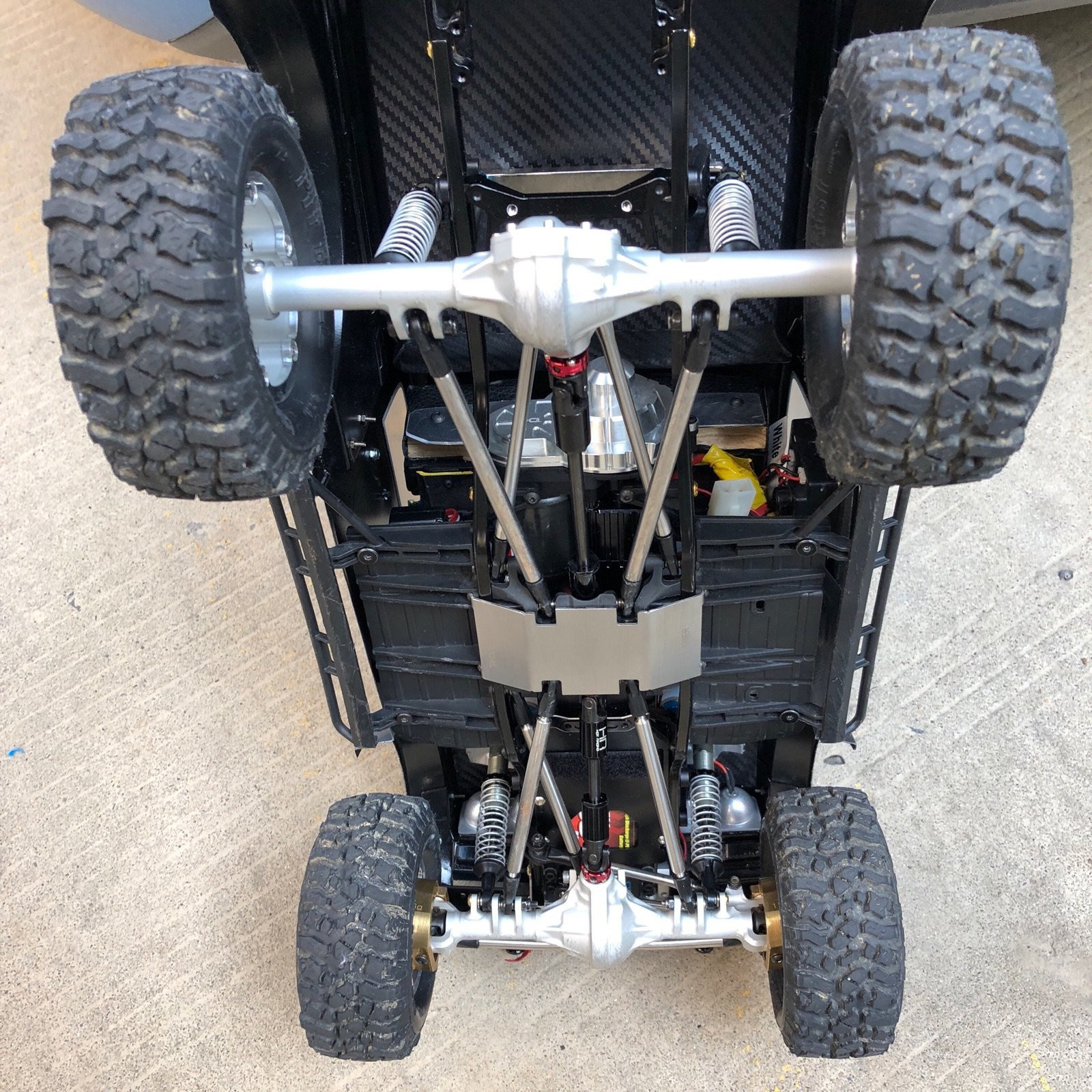

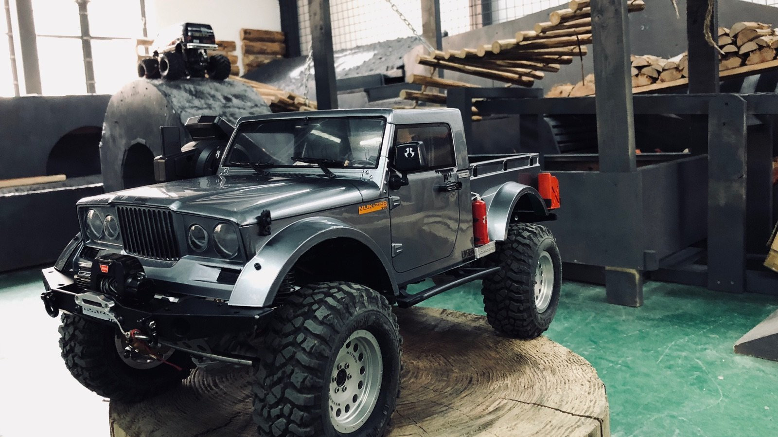

1,车头过于重,而且没有差速,导致旋转下坡容易栽跟头。
2,9003胎皮(直径小,胎纹粗框)适合爬山不适合赛道。
3,双段海绵虽支撑有力,但轮胎内整体过硬,导致抓地力与抓地面积明显不足,而且海绵总偏,导致轮胎发瓢。
4,负重转向杯虚伪较大,需换回原来的。
5,舵机臂螺丝没上紧。
6,轮距有点窄,要上宽胎或加宽结合器。

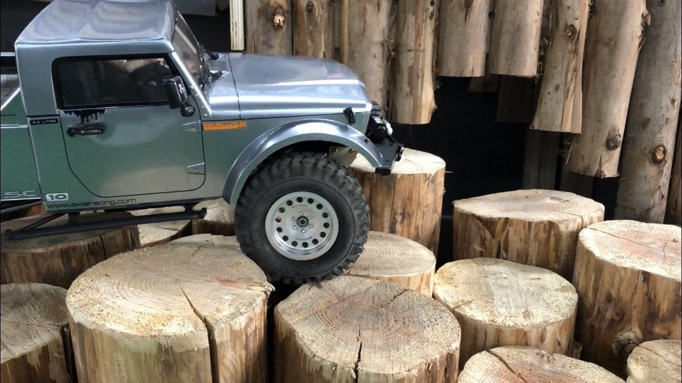

木桩可以很好的展现车的姿态和考验通过性!

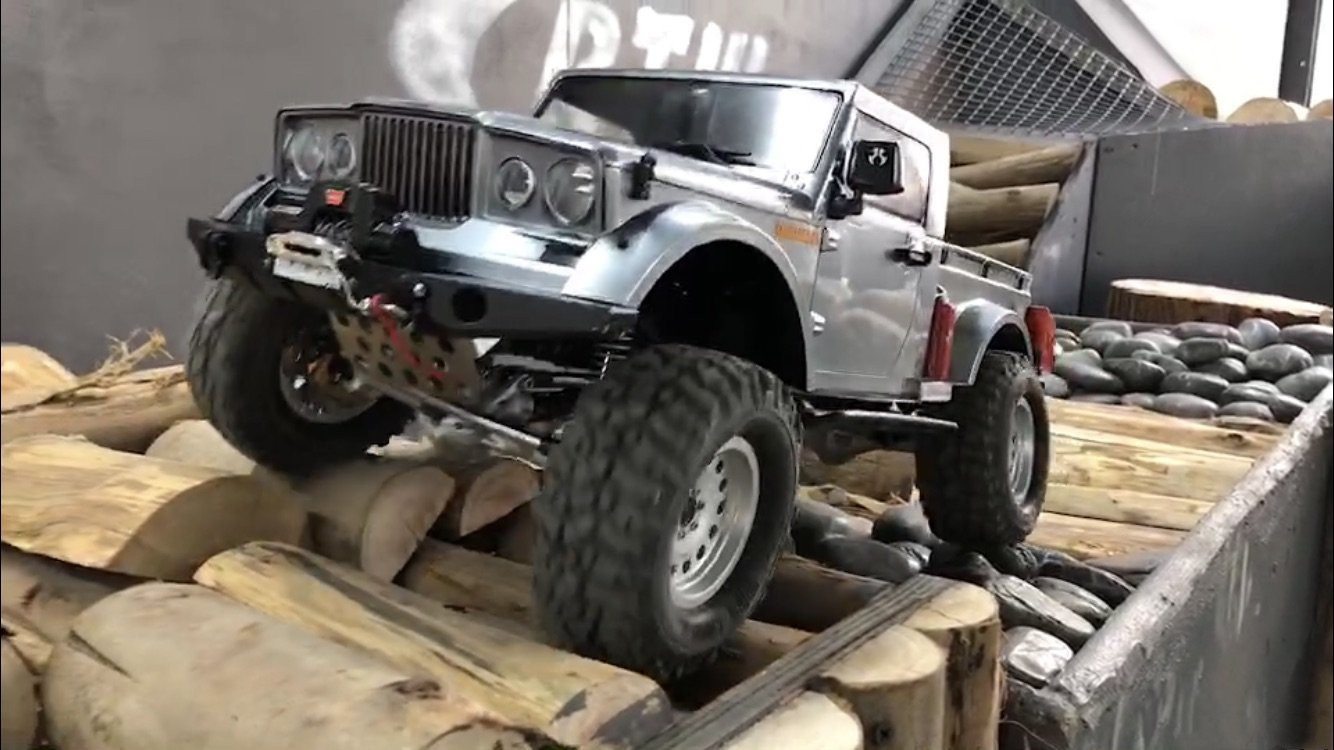

小圆木和鹅卵石地面其实没什么太大难度,一般的轮胎都可以过。

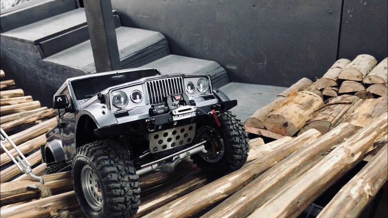

这个旋转下坡对我这辆没有差速的车来说比较难,而且之前为爬山和爬坡做的车前配重导致车头在这个路段会往前栽,所以必须耐心一点点下。考验技术!

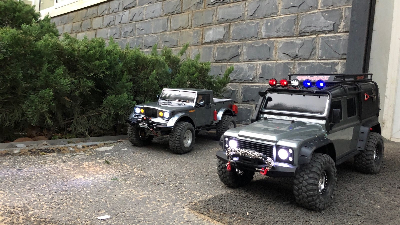

和场地合影留念!
