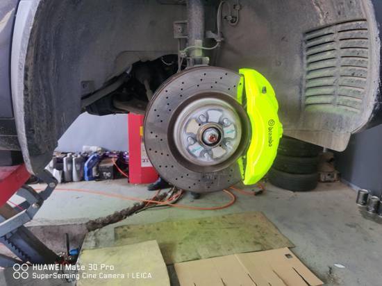

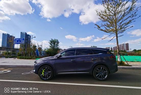

布雷博的六活塞卡钳,犹豫了半年多,终于还是决定喷上色彩了。选择的颜色是荧光黄,效果非常满意。上喷涂作业:
(“大鲍鱼”没喷涂的前后比较下来,确实显露不出来布雷博的特性)

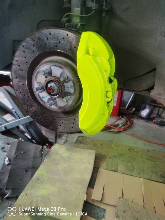

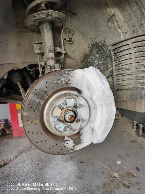

1、喷色前,先清洁,这一步尤其重要。我清洗晾干了两遍。
“洁净”的效果

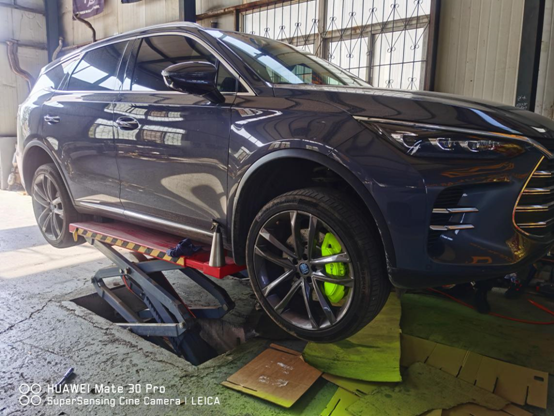

2、接下来做好保护工作后,就可以开始喷底漆了。
3、自然晾干后,主角登场,开始喷色!之所以没有选择红色,可能也是跟年纪大了有关吧。
这里一定要切记,喷涂一定要均为,晾干一定要自然风干,切莫拿吹风机烘吹。基本上晾干的过程中随时观察,少量补漆。
(晾干后的成品图,荧光黄中透点绿)

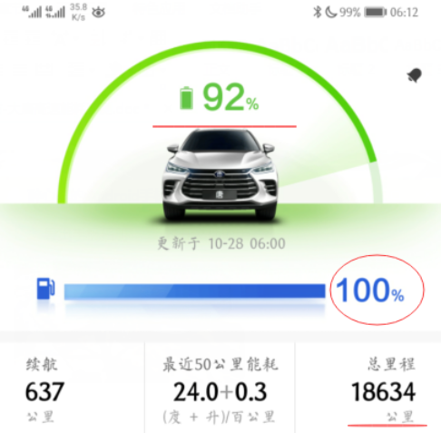

1、一早充满电,纯电模式跑到加油站加满油
出发时的总里程是18626KM。
纯电模式跑到高速路路口,后切换为混动,SOC设置为70。

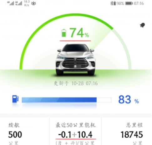

2、高速上行驶100KM之后,查看能耗
3、继续SOC设置为70,一直混动模式跑到目的地
4、市内纯电行驶,返程继续混动,下高速后纯电跑到加油站加满油
出发时,油箱满油;回来后,加油同样加满到跳抢。共加油44.55升,总里程19074KM。
5.此次路测总结
耗电:24度*0.56=13.44元,取14元。
耗油:44.55升,取316元。我加的是95#油!是95#哦!
里程:19074-18626=448KM
公里费用:(14+316)/448=0.74元
至于百公里油耗,我纯电行驶大概30-40公里,各位车友可以自行测算。公里费用0.74元,已经能够说明大唐高速的经济实用性了。
