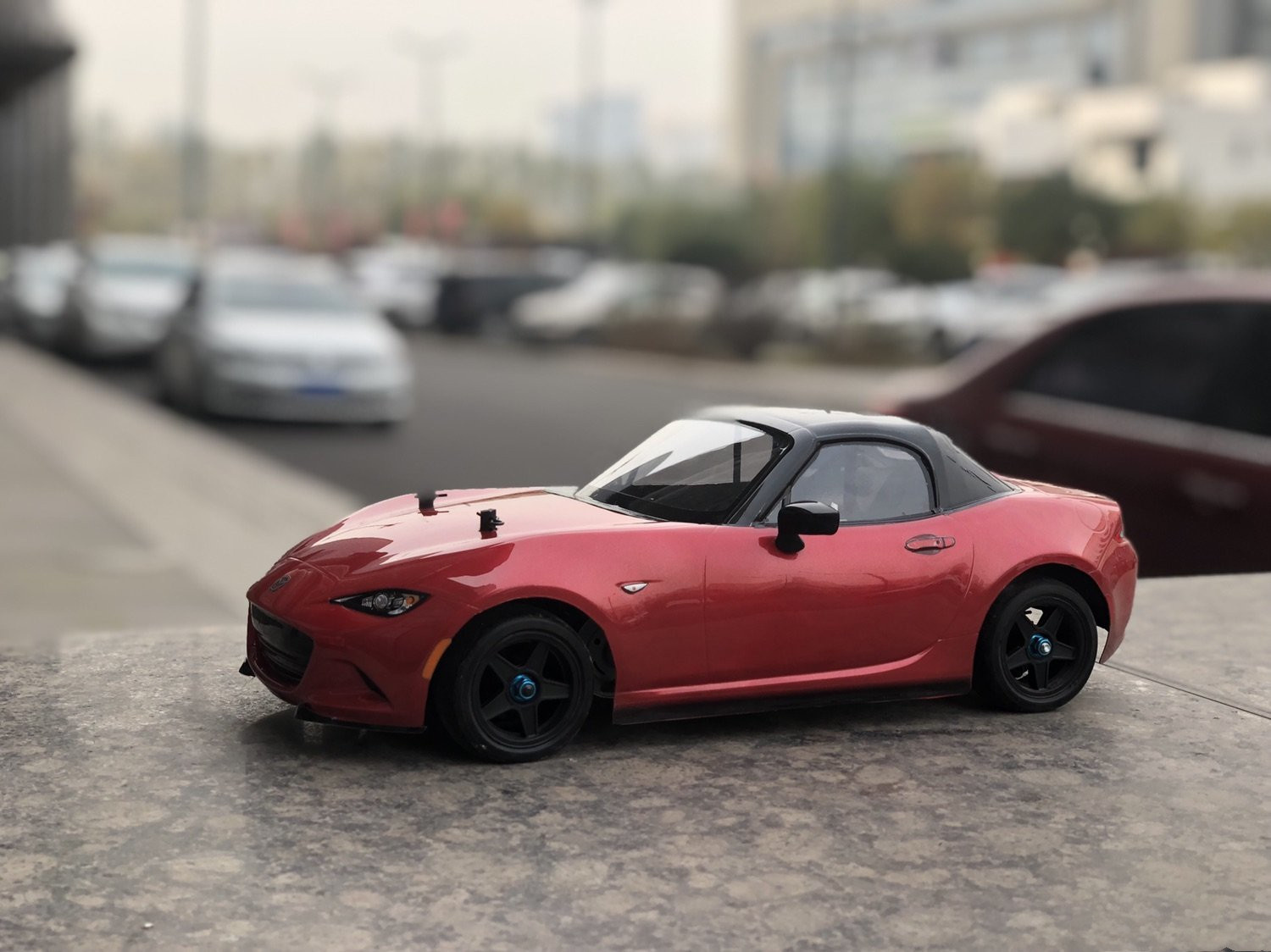

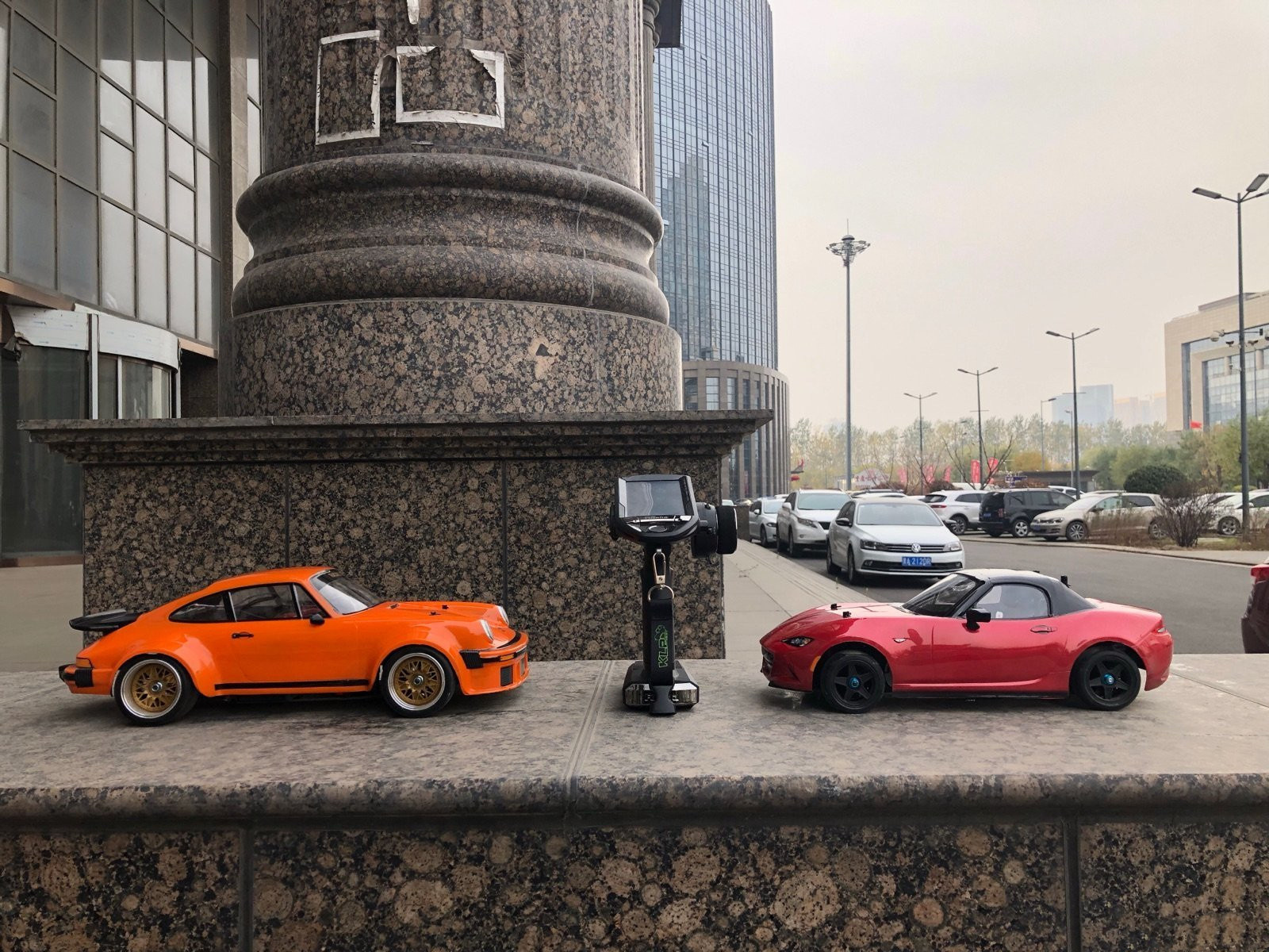

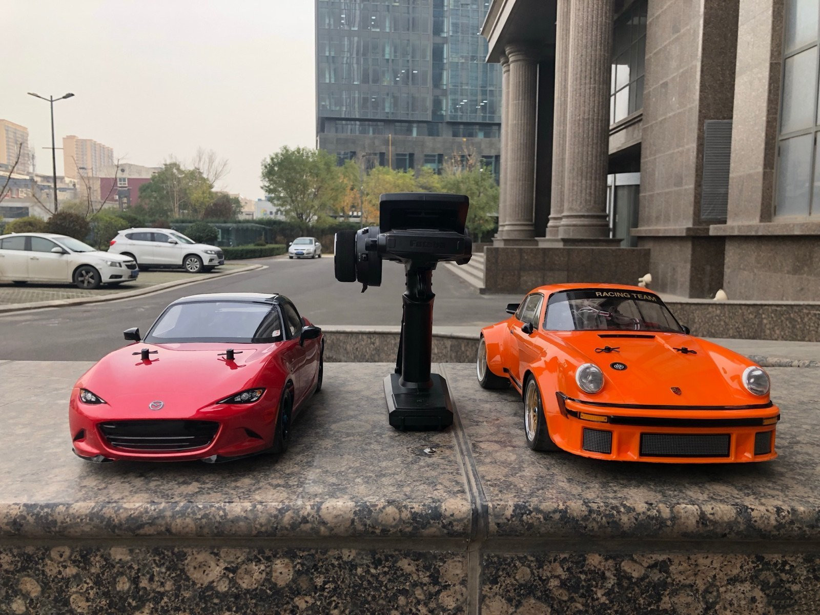

最近对田宫娱乐车跟m车中毒很深,加上价格相对亲民就入了两部。以前对田宫印象不错,玩过xv01后来卖了,前前后后花了一个月基本收工了,今天试跑了一下,感觉都不错,非常娱乐。

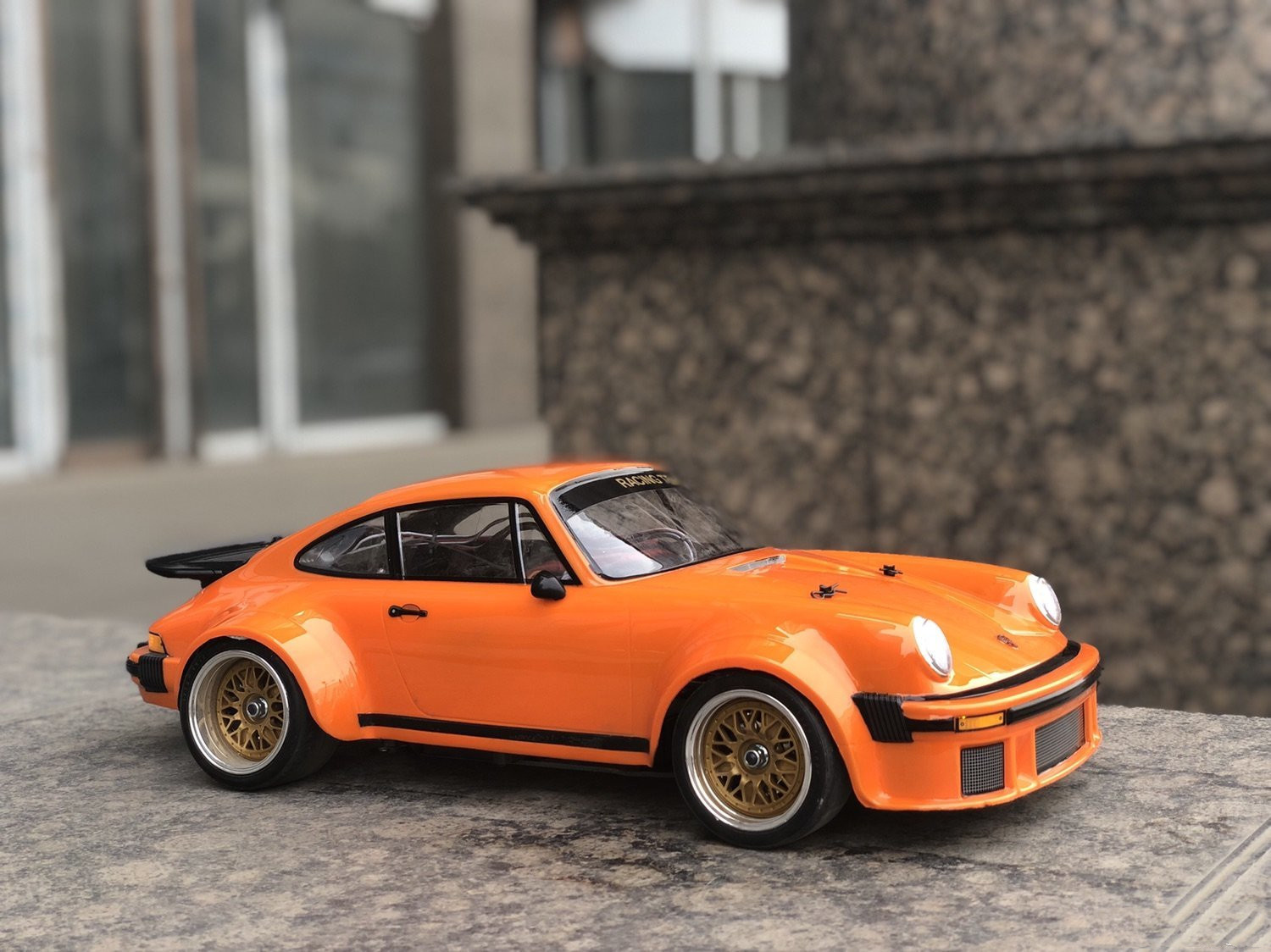

TA02SW是保时捷50周年纪念款,之前发过开箱,动过收藏的念头但是觉得不如40和30年有意思,而且目前不难买到,就拼了,原厂配置就很高了,全车轴承,玻璃纤维底盘、二楼板,蝴蝶架,前后CVD,前后差速都是原厂配置,目前全部素车状态。不过这款娱乐车型有两个问题,一个是轴距不准,需要自己切割摆臂加垫片调整,另外就是虚位比较大,也需要自己加垫片调整。

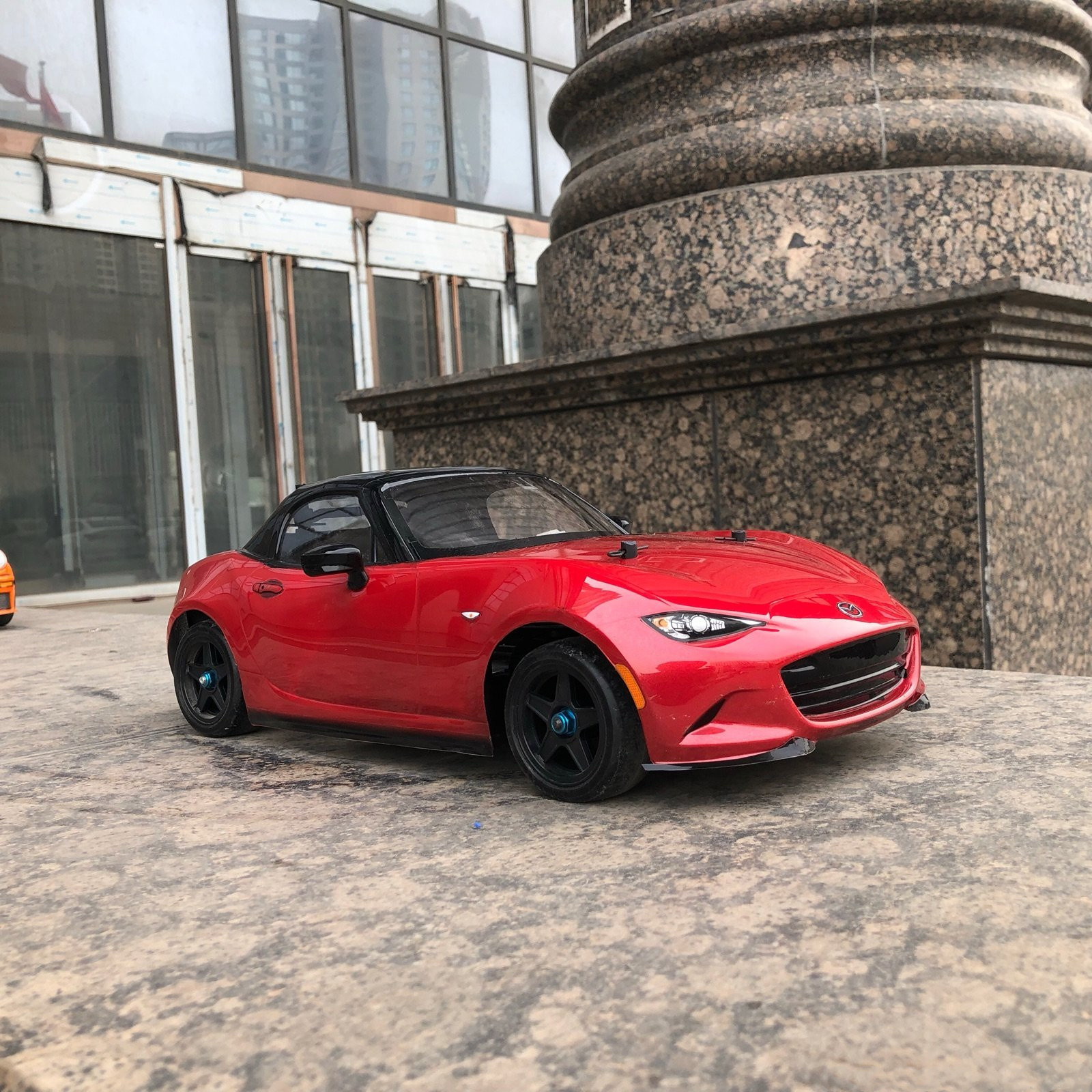

M07是前驱车型,套件只有车架,车壳是后配的,轴距225和239可调。这是我接触的田宫娱乐车型里面第一次用混碳材料的,op了3R的三节棍(价格是田宫的一半),转向组和避震,可调转向拉杆,其他都是原厂的。这个车整体做工很好,比田宫之前的娱乐车好很多,个别地方也有虚位,还是垫片伺候。
第一次玩前驱车型,发现M07还是很好跑的,因为是娱乐车,动力就是简单的1060加白皮,启动加速不要太猛就可以了,虽然不如四驱好操控,但整体还是很有意思的。按照说明书设定拉杆后,基本可以跑直,比较欣慰。前驱车型的过甩的极限要比四驱车型低一些,转向速度快了容易原地打圈,估计比后驱的要好一点吧。再买的话买个M06的后驱车型试试,或者重新入个后驱漂移。
因为不知道这个车贴纸要用吹风机加热,之前贴的时候觉得很难看,于是黑色部分都是外喷的ps漆,感觉也不错。今天早晨才把车窗部分的贴纸重新用吹风机吹热贴了一下,还好没下地,没有粘灰,吹一下服帖多了。本来想做车壳线来这,后来发现贴车壳线根部不是我这种手残能做的,就放弃了内喷,改成外贴,结果还没下地就掉了,于是索性全部撕了,哈哈哈
