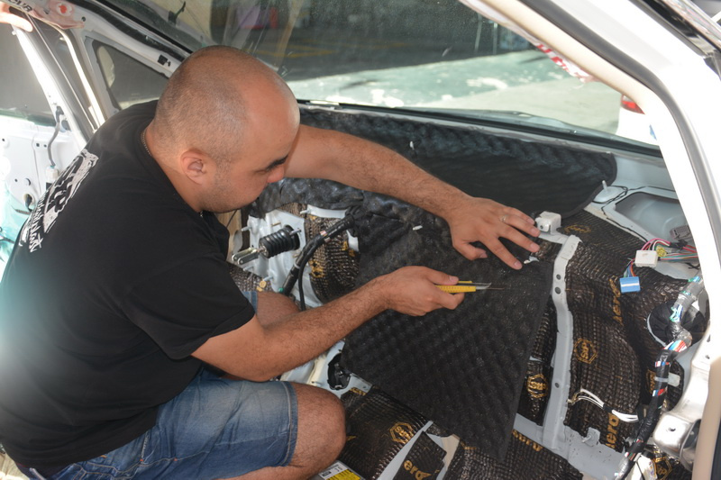

接下来就是开始隔音工程了

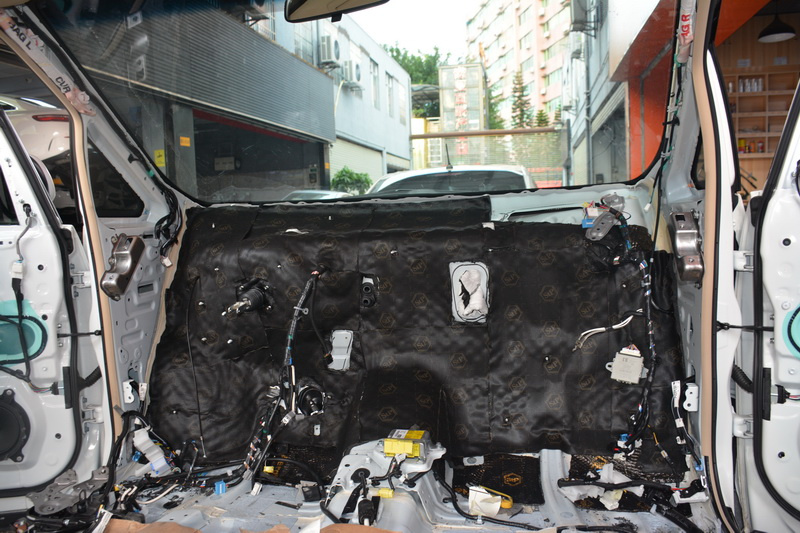

俄罗斯STP防火墙隔音第一层:STP航空材料(加厚钢板的厚度减小发动机对铁皮震动所产生的共振噪音)
第二层:STP记忆棉(吸收共振所产生的噪音能力减小噪音的传播)
第三层:STPNB3(这款材料)是低频噪音的杀手

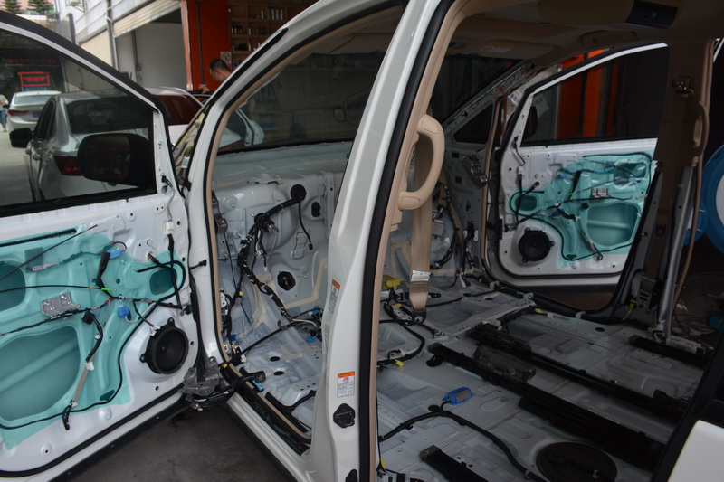

四门的拆卸图
四门的拆卸图

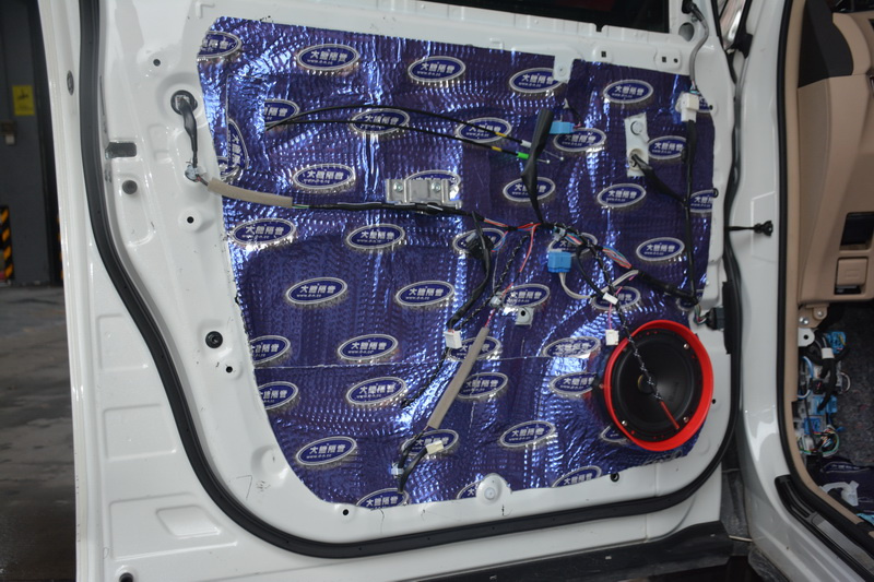

接下就是四门隔音,车主选用了国内著名品牌:大能隔音
很多车主问门板隔音有效果 吗?今天就由我为大家解说一下吧
原车门板的特点:车辆铁皮的厚度大概就由0.8mm,所以大当旁边有大货车或者庞大车俩经过,门板就会产生共振就是我经常说的风噪(一部分风噪的形成)
隔音后的优点:第一:加厚钢板的厚度,减小外界所产生的噪音。第二:双层四门隔音,让门板形成密封箱,音响系统的中低频也会有发挥很好的效果,所以改音响的
好了第一个重要部位隔音几乎接近尾声了(大大减小了发动机噪音有)

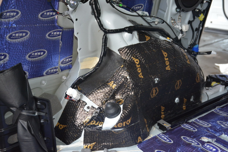

接下来就是轮毂的(叶子板)隔音
特点:针对汽车行驶中轮毂、叶子板,路面、沙石碰撞所产生噪音的减弱、隔绝

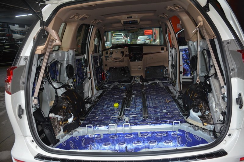

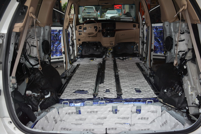

接下来就是底盘隔音,车主一样选择了国内知名品牌:大能隔音
第一层:蓝金刚
第二层:大能超级温莎
隔音工程接近尾声,开始复位

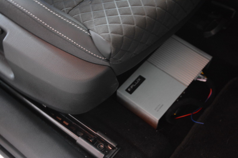

上无损对插德国佛伦斯处理器功放
好了大功告成了
