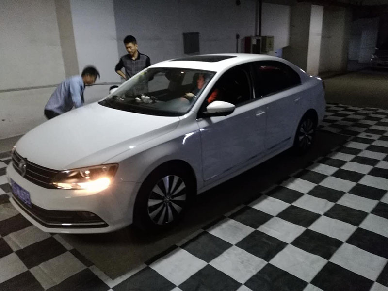

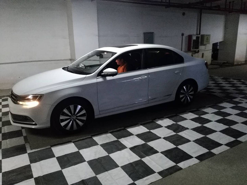

安装需要的地方比较大,因为镜头安装好之后还要铺一块超级大的棋格布来定标调试镜头效果,所以实在一个地下停车场安装的。

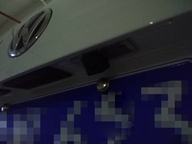

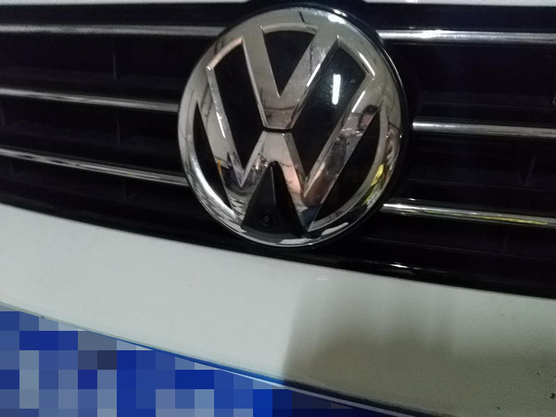

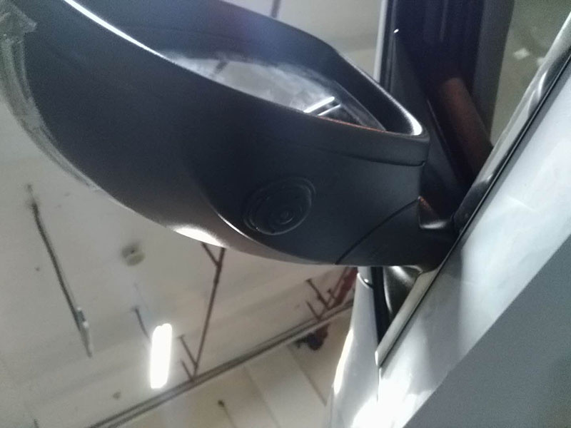

一共4路镜头,前后左右各一个,前视镜头安装在车标里面,左右两边的镜头安装在后视镜下面,后视镜头安装在车牌那里。

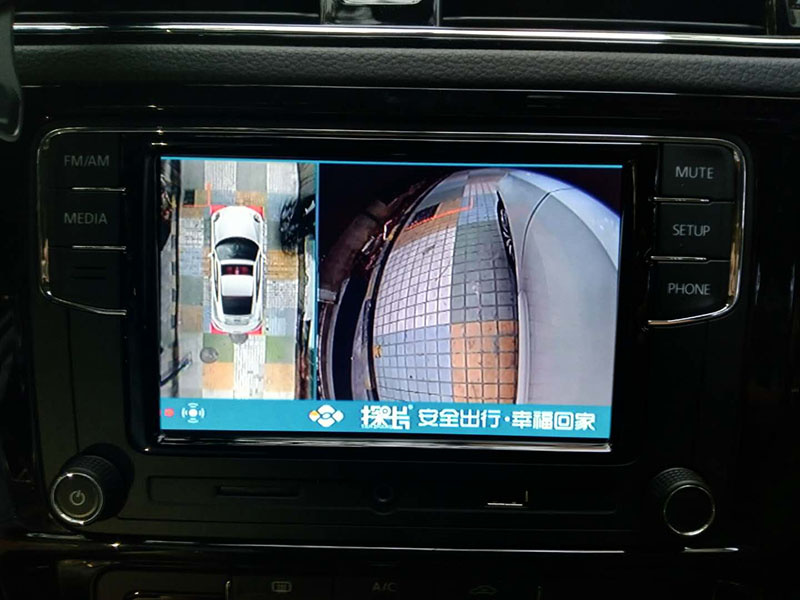

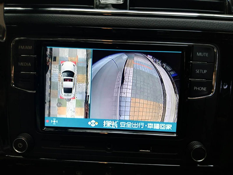

调好之后,车屏上面的画面可以根据需要前后左右切换,还有就是可以左右同时显示,这个在路比较窄,或者限宽的时候很好用。

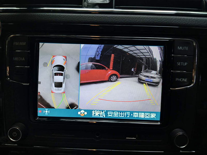

倒车轨迹线

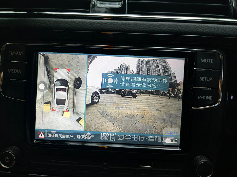

停车监控
