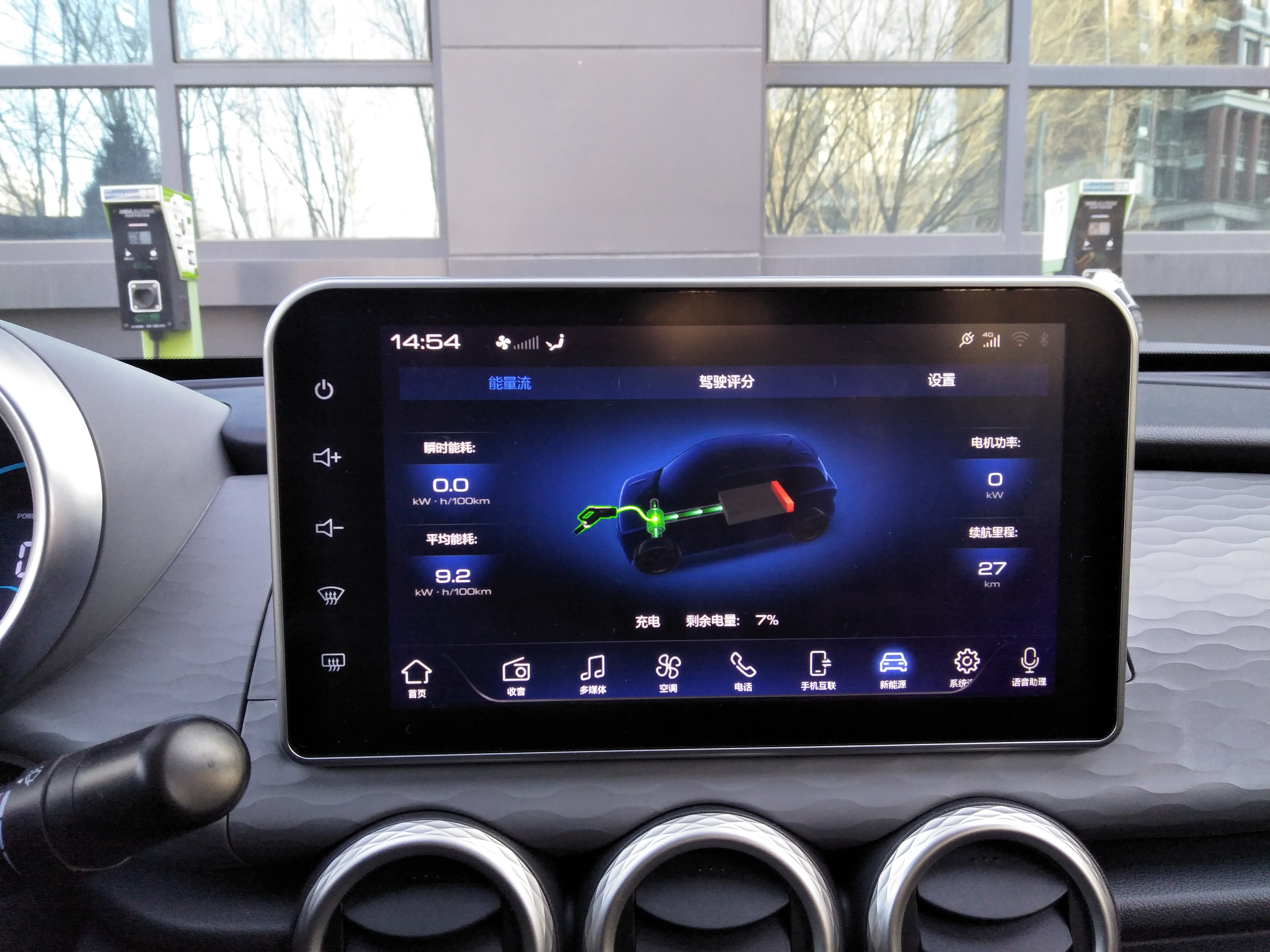

因为车辆启动着,所以可以坐在车里看充电状态,个位数的剩余电量真是够悬的。另外可以看到,欧拉R1的电耗还是很低的,平均下来不到10,当然了,这肯定跟我最后十几公里的经济模式不开空调和最强动能回收有关系。
仪表盘也有状态显示,能看到现在充电电流是10A,这回估计真的是低温造成的,另外和充电机也有关系,欧拉R1慢充口能接受的最大电流就是16A,虽然依威能源的慢充桩能输出32A的电流,可这辆车并不能支持,这一点和主流的纯电动车还有些差距。
