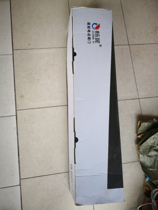

配件品牌是畅翼。好像这个是市面上比较通用的。其他品牌,应该会便宜些。

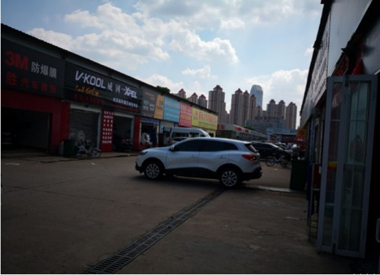

具体店家就不说了,各大汽配城都有安装电尾门的,常规操作。
至于价格,自己照着砍吧。嘴皮子等于金钱的时代。

配件kaibao

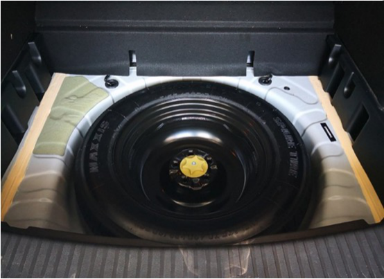

非全尺寸备胎,冒得见光

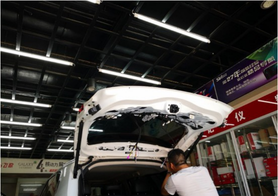

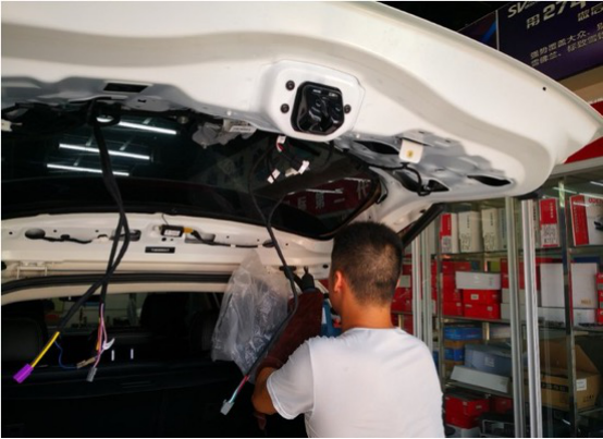

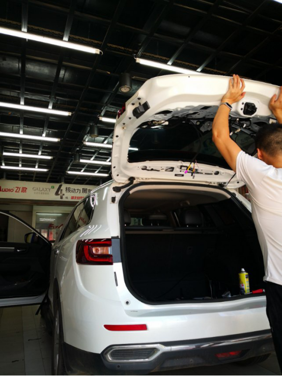

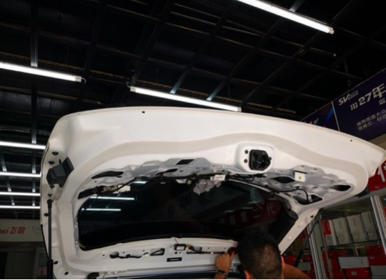

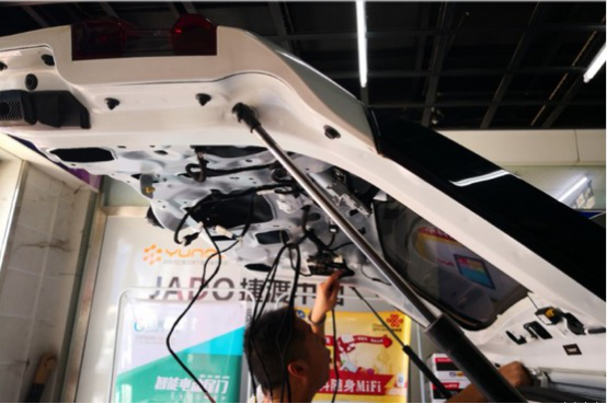

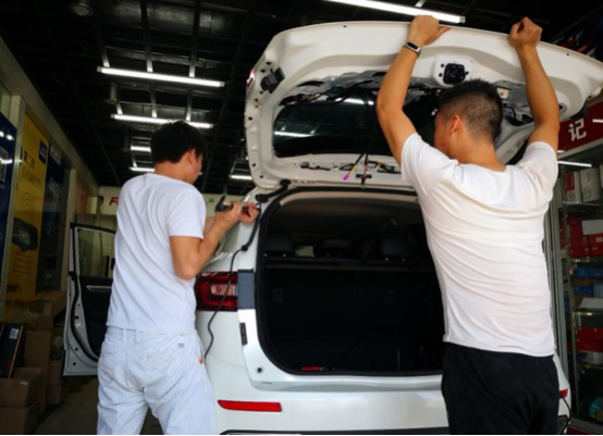

各种拆

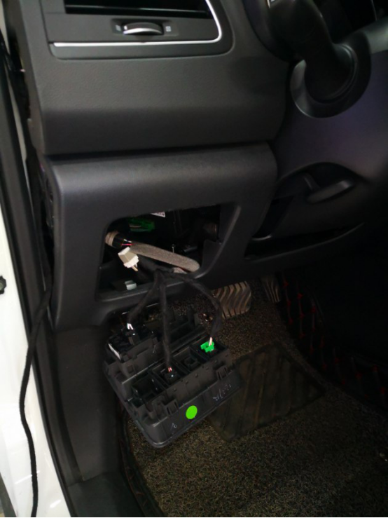

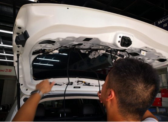

走线

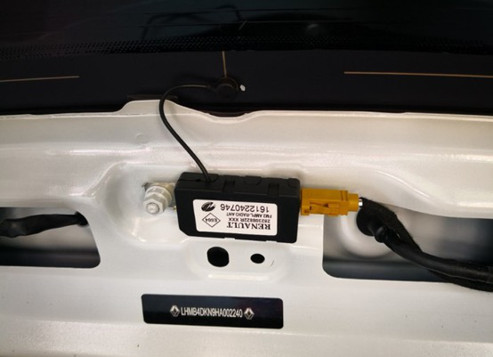

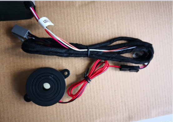

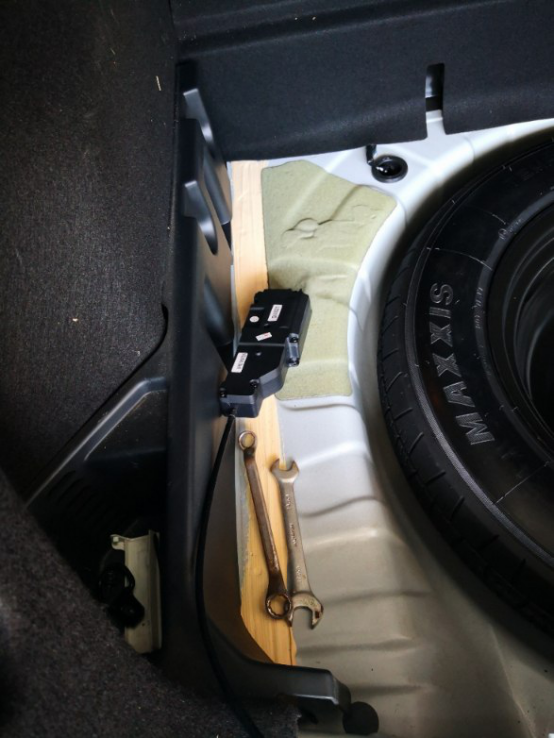

控制器

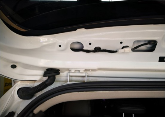

车子出厂时各种留孔,为后期加装行方便

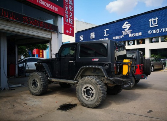

隔壁一个科雷嘉也来加装
趁师傅施工,隔壁转转

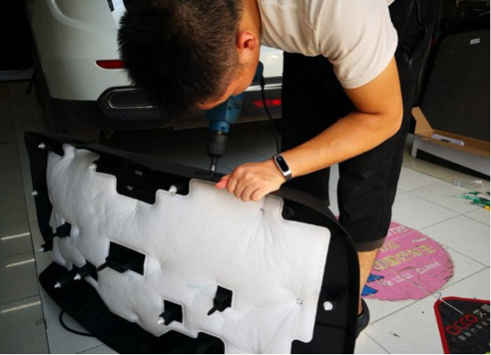

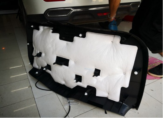

隔音棉很地道
全程只有一个地方需要电钻打洞
一个师傅大概需要3个小时,二个师傅的话,二个小时以内可以搞定。

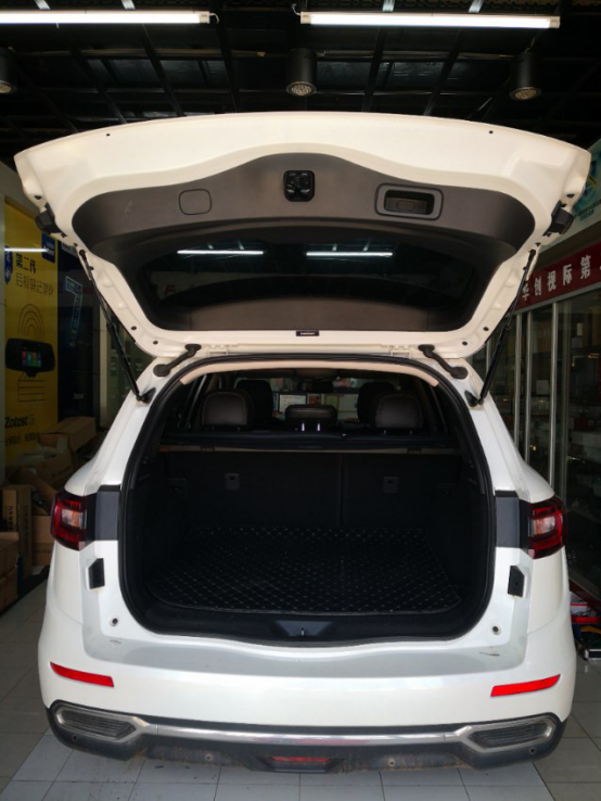

电尾门装好快二个月了,使用情况OK,唯一的瑕疵就是脚踢功能的反应速度还是比不了顶配车上原装的。略慢。有时候其实第一脚就扫成功了,但是急着开后备箱就去扫第二下第三下。
