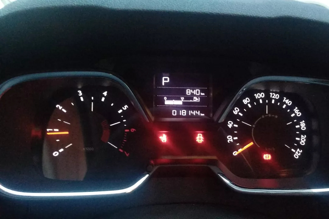

目前我车子的里程

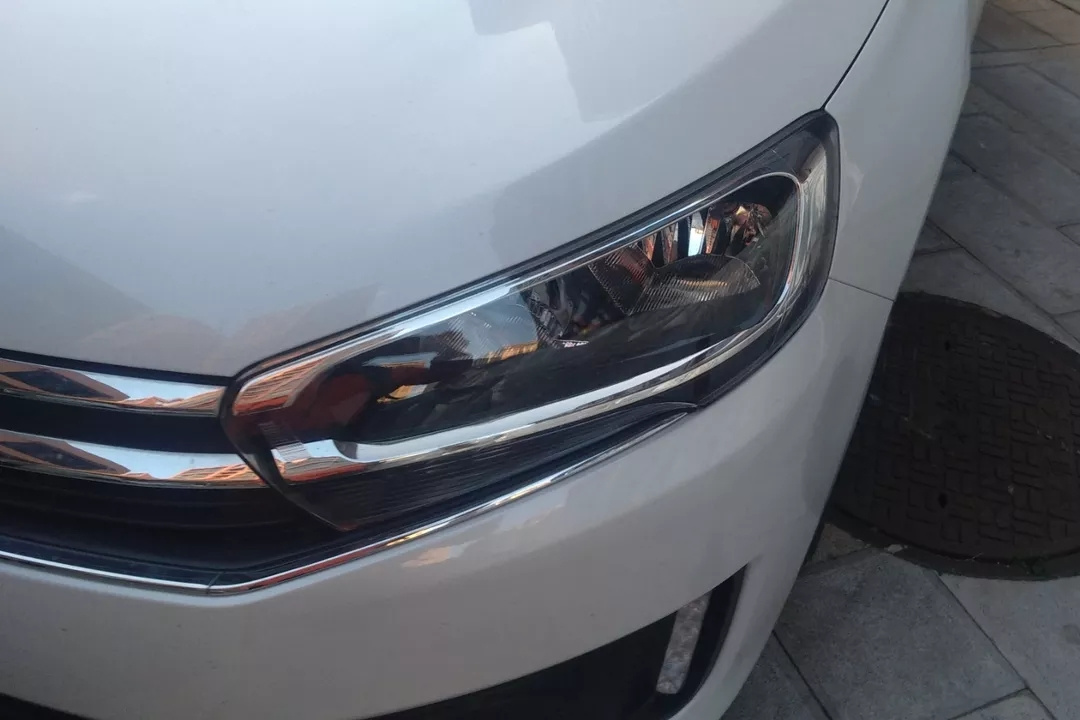

展示一下才洗了的,小嘉的风姿

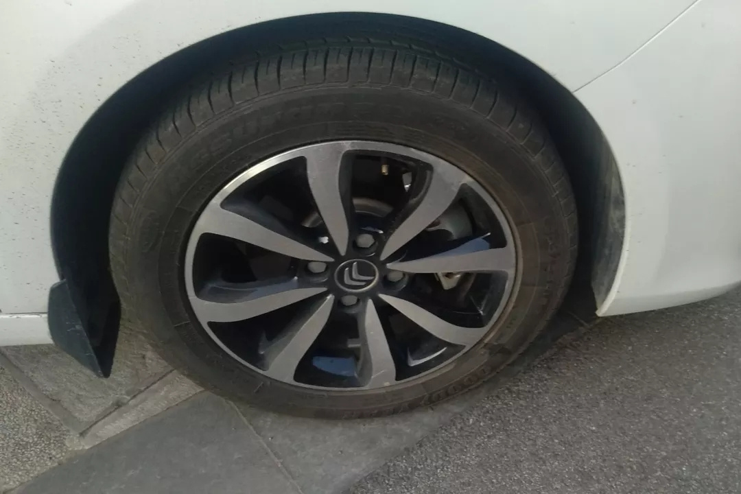

洗车的时候才测过胎压,四个轮胎都正常

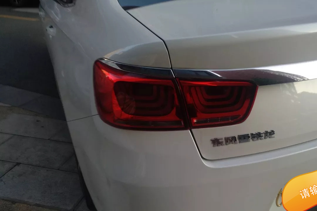

英俊如当年

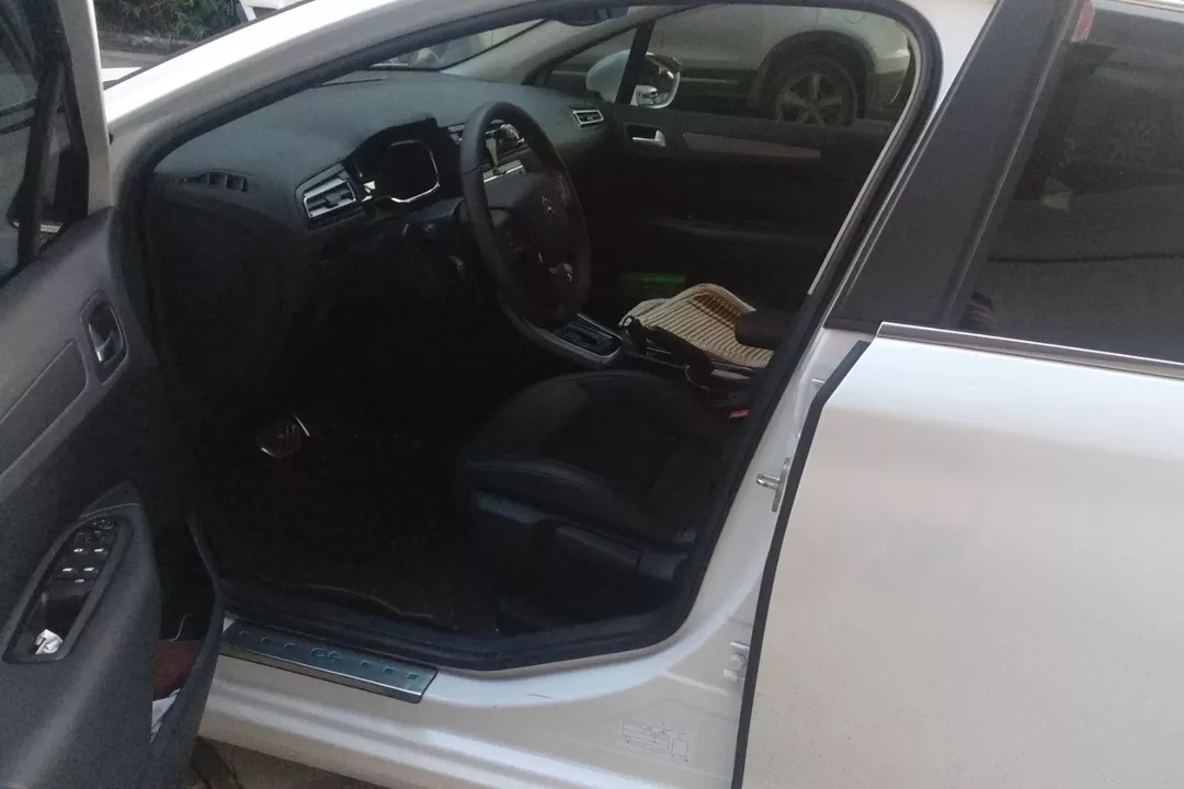

后排也要个纸巾盒。。。
一家人颈椎没一个好的。。。

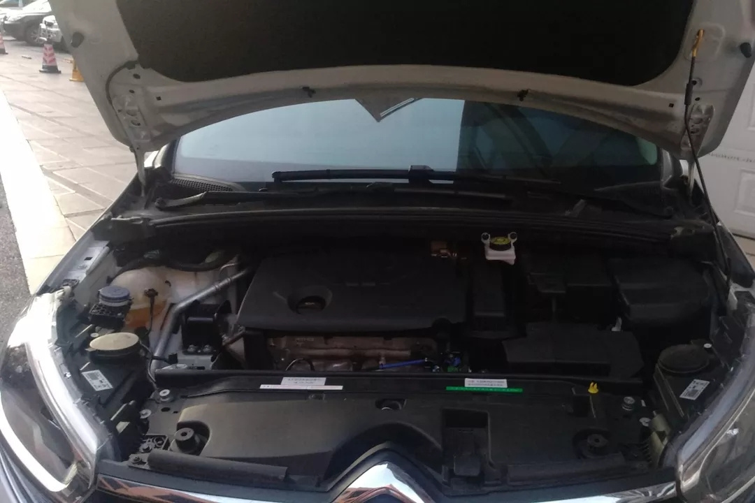

才检测了油水,加了玻璃水和防冻液

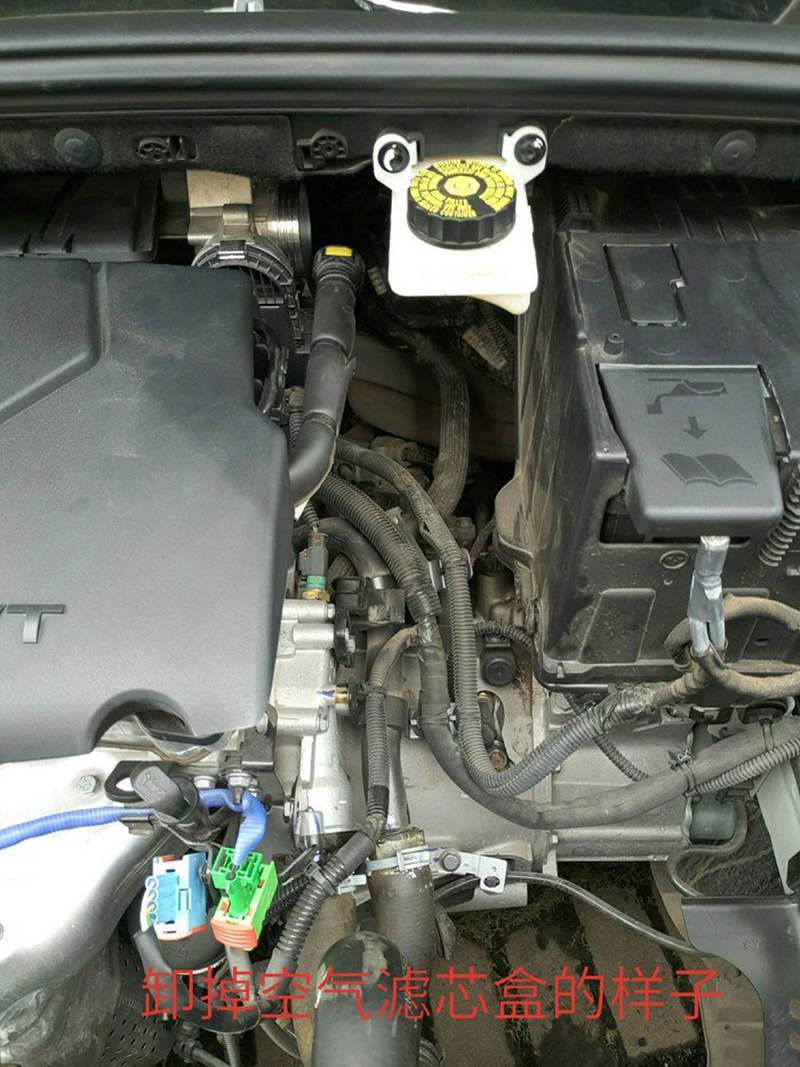

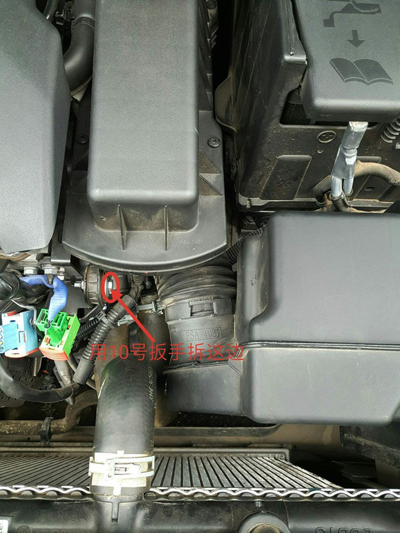

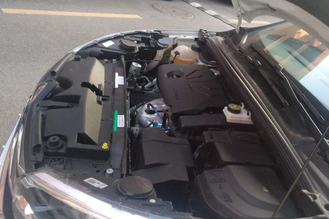

从这里开始,小嘉更换空气滤芯,ready go!

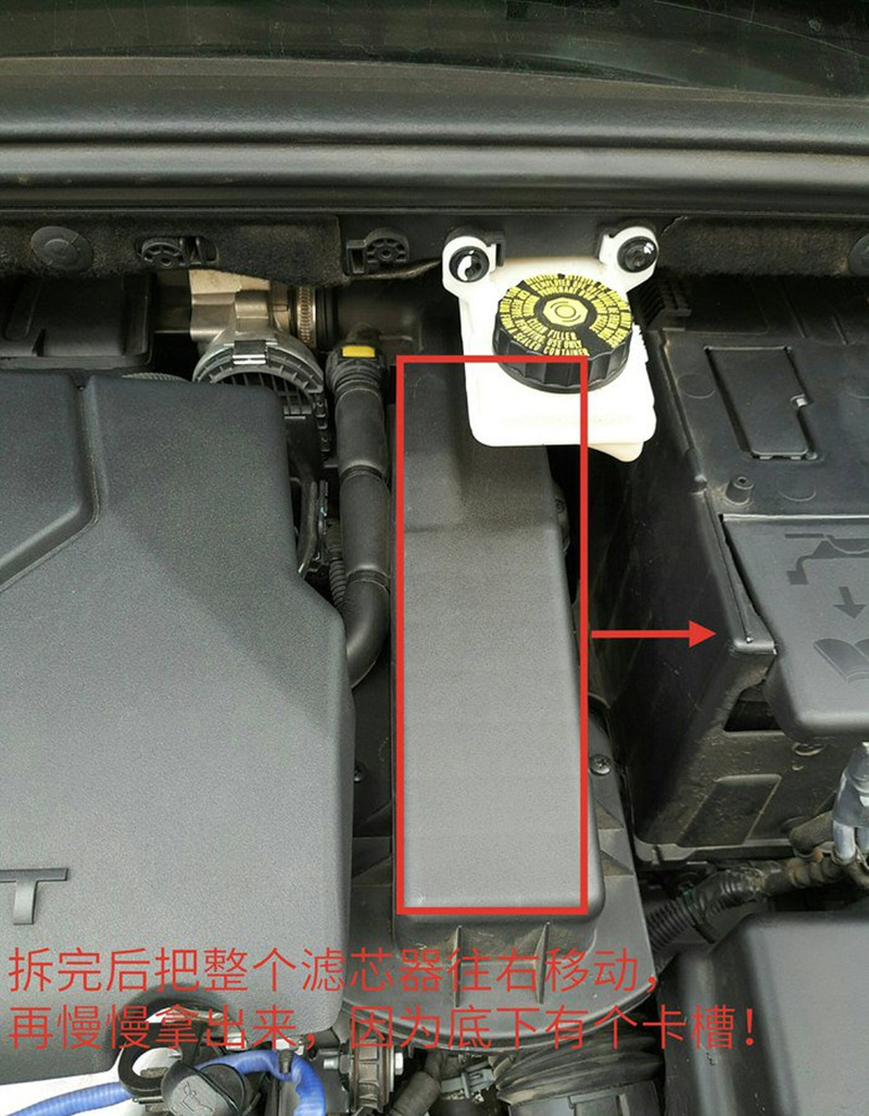

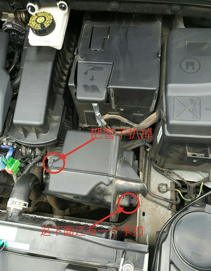

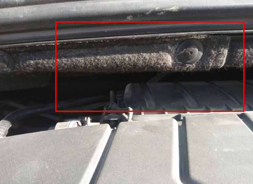

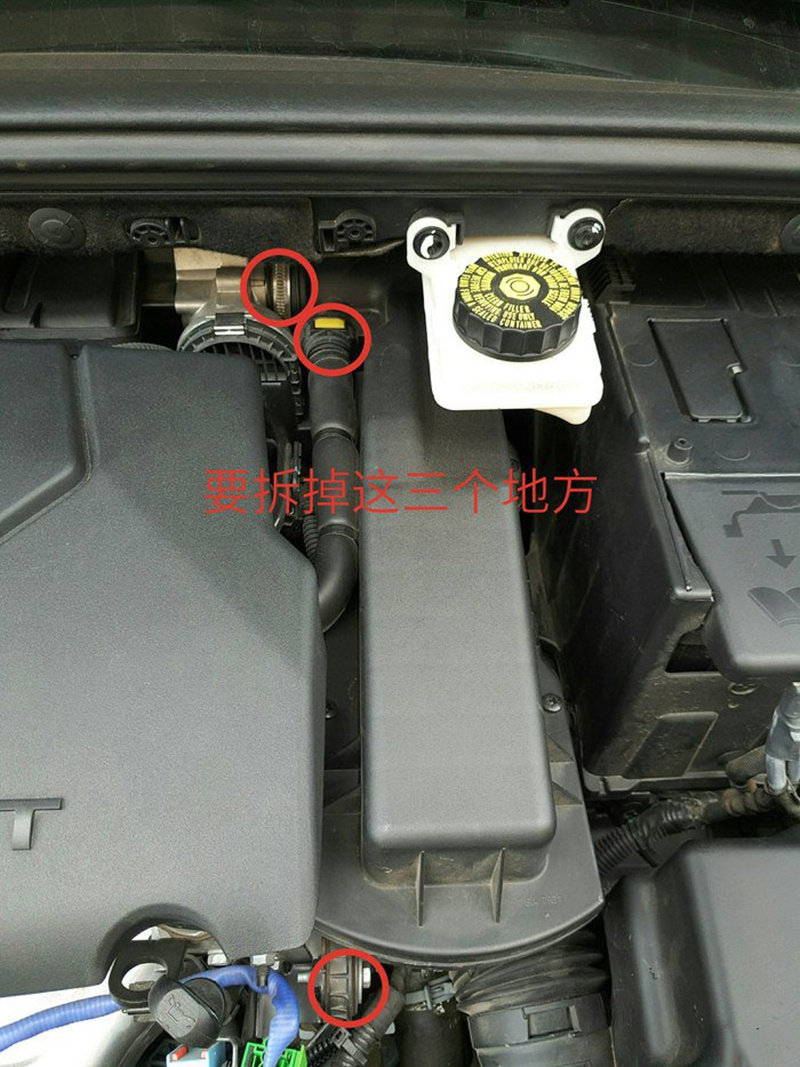

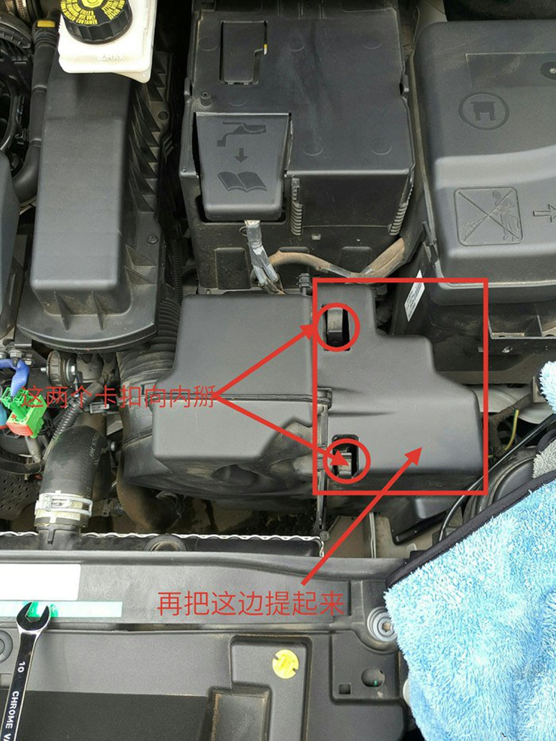

工具准备:10号扳手,梅花螺丝刀,手套。 进气盒,分两部分,要分开拆,首先拆掉右边部分,再拆掉左边部分

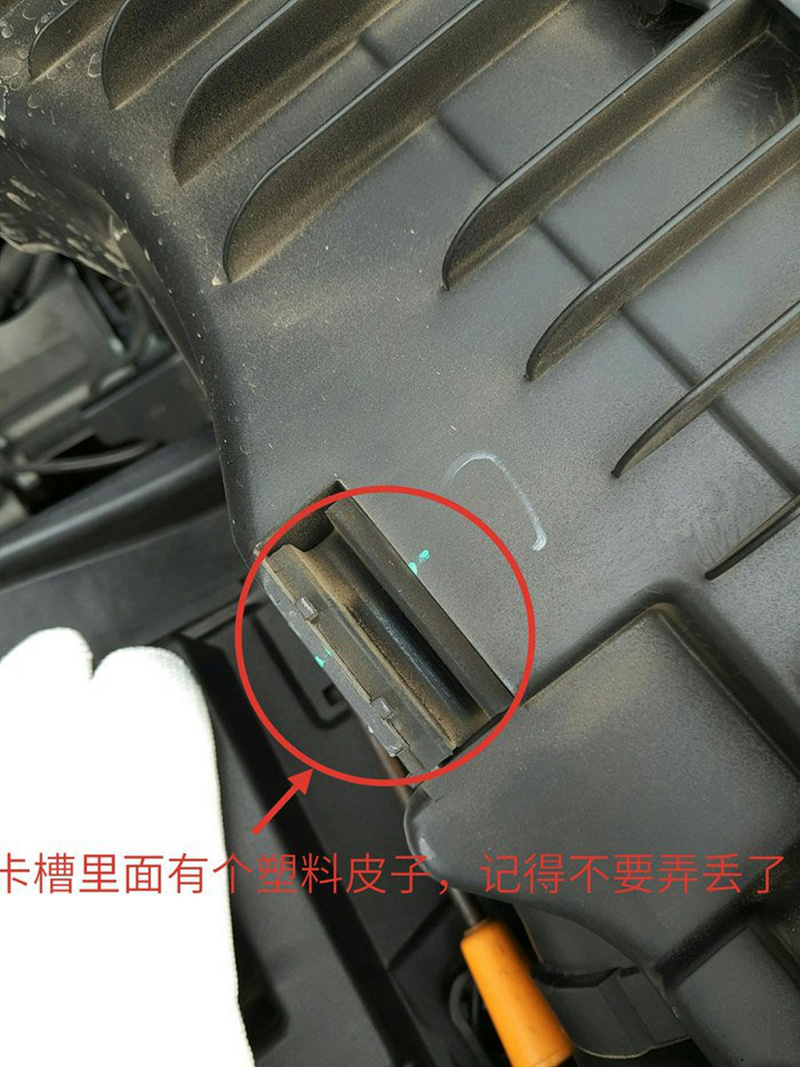

这个螺丝需要在右边拆,左边是固定的
需要往右拔出来才能把空气滤芯盒拿出

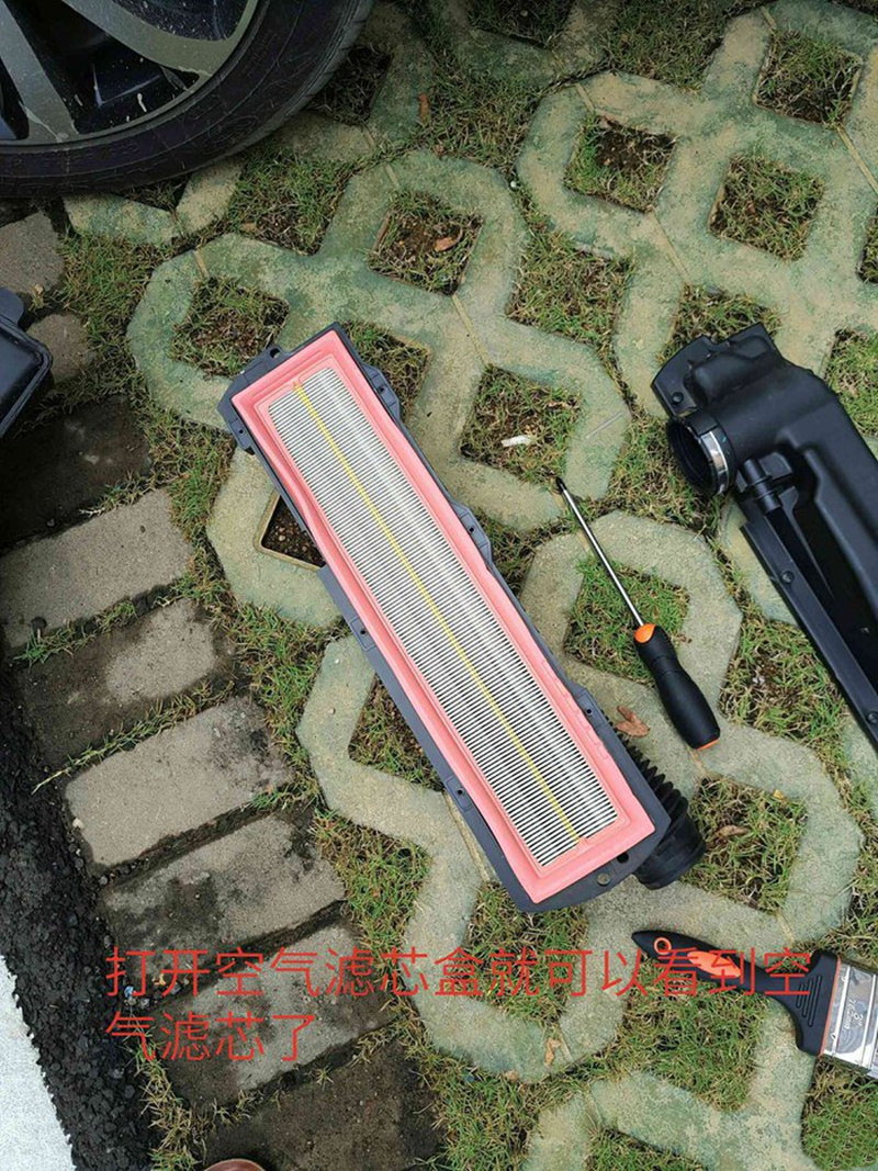

把旧的抠出来,盒子清洁干净,用水冲的不能残留水,弄干净了,新的空气滤芯放进去,再按拆的路子还原,了事!
