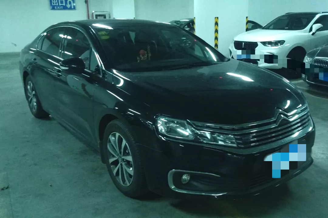

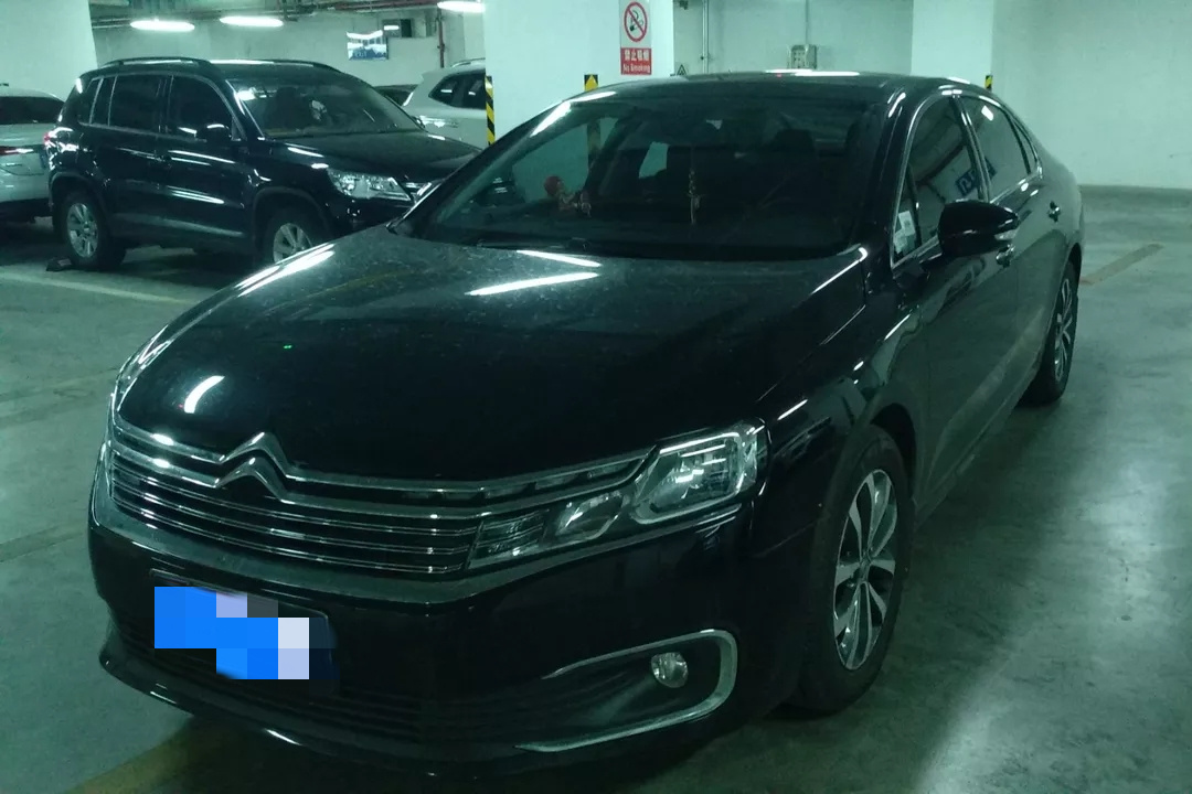

黢黑的大黑,迈腾的大黑色我觉得拼C6都还次了一点,C6的车身线讲究圆润的弧度,光感比较好,甚至比奥迪A6L的漆面看着还舒服,纯粹我个人的观感
晚上拍的几张,就只有地库里面有光拍得稍微清晰一点

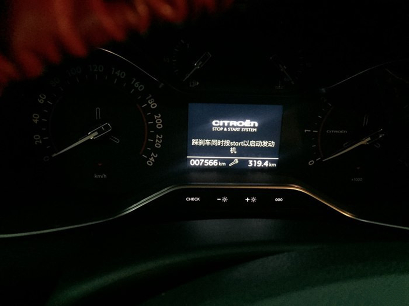

这是C6的首保里程,防尘套都带好了,可以开工了。这家防尘套也环保,不是地种一次性的,可以循环使用的皮革的,为店里的绿色细节点个赞!

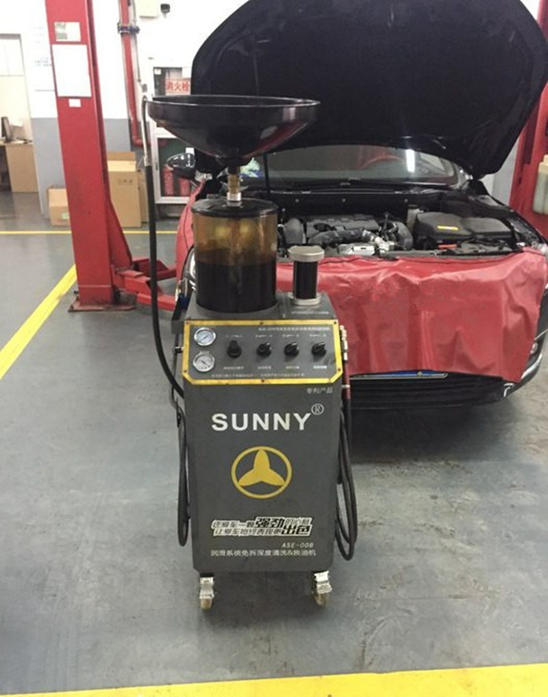

抽机油中,关于抽得干净还是抬起来放得干净?
1、这个听师傅说都不存在的,抽和放效果一样。选择抽和放是跟引擎设计有一定关系,一般来说,C6的机滤把“大肠”那部分拆掉就可以看到,就不用抬起来就可以拆掉给换了。如此选择抽油方式,可以在不拆下护板情况下就完成这次小保养,比较便利;但有些车的机滤位置在引擎下半部分,必须把车架起来才拆得到,反正都要拆掉下护板,就采用重力放油的方式更换机油了,换新机滤与放油就一起干了。
2、我看有些放机油前先要加一瓶清洗液和机油一起“工作”一下,再放机油或抽机油,即便是那样,也多少会有一些残存旧机油在发动,师傅说了,一点残存的旧机油对于新加注的机油使用是不会存在任何影响的,不会污染到新机油,因为循环起来之后,旧机油很快就会被机滤吸收,更不会存在损伤发动机

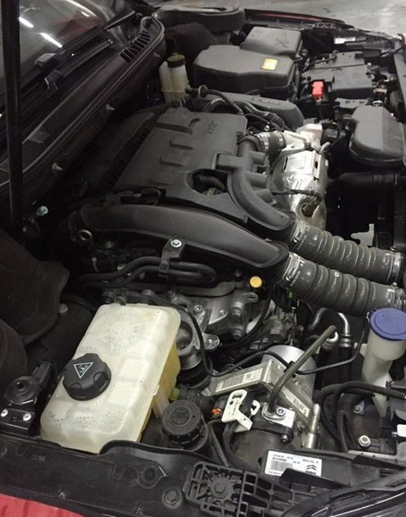

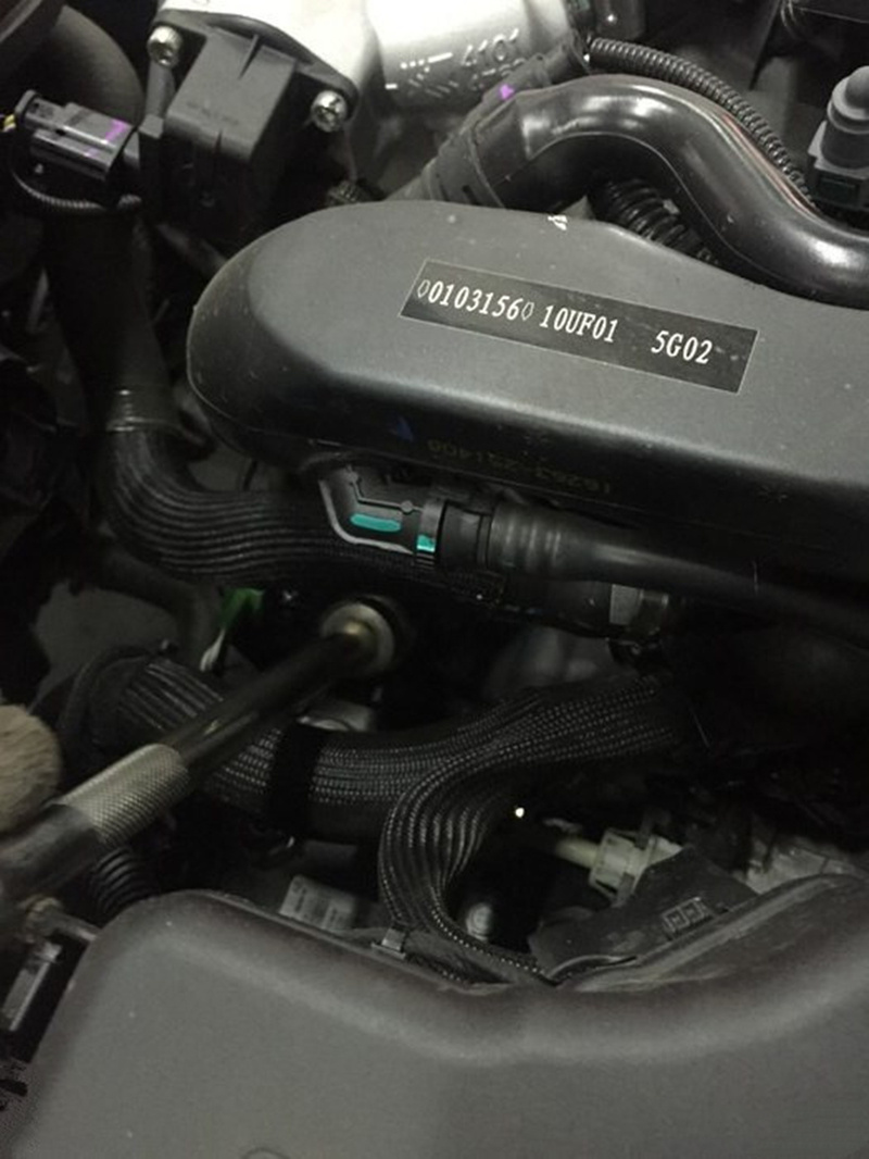

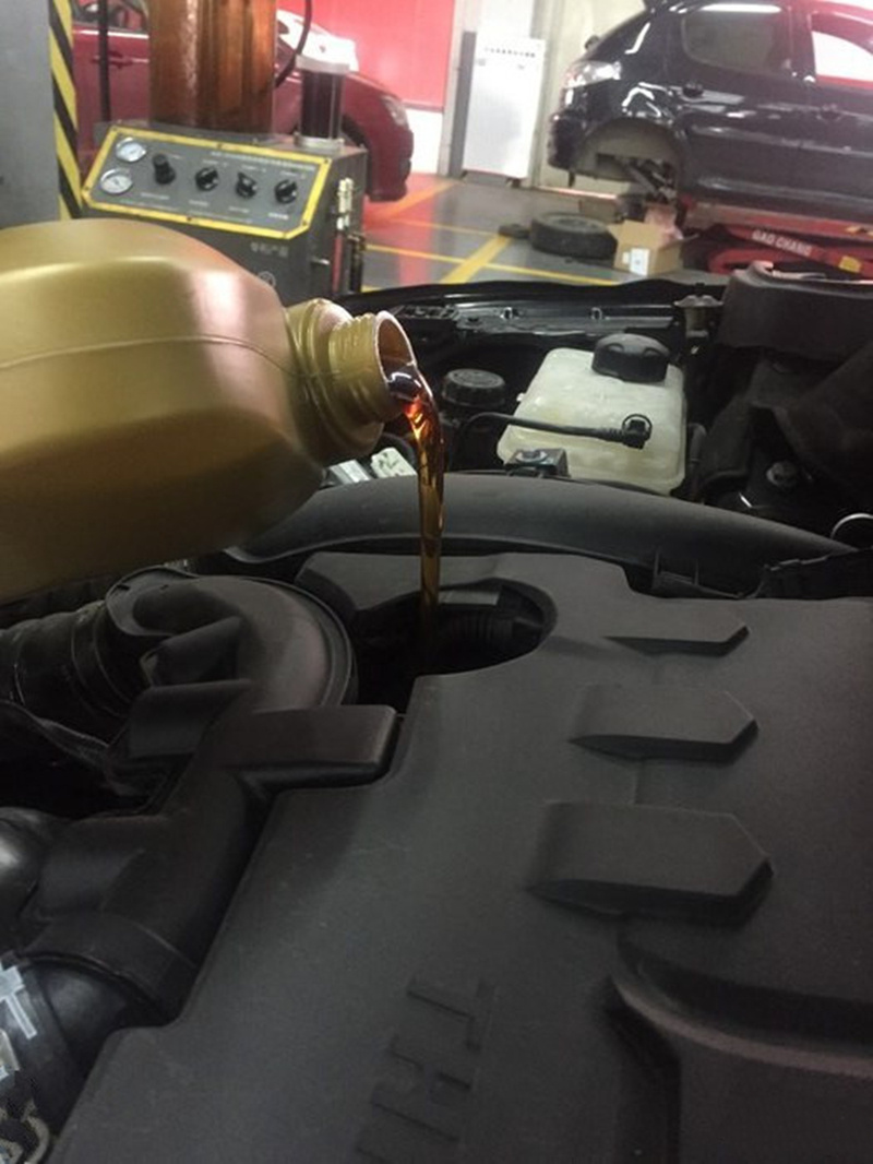

发动机舱里面的线束、管路、蓄电池、各处的油液都检查了个遍,加了玻璃水和一点防冻液,都没有另外收费

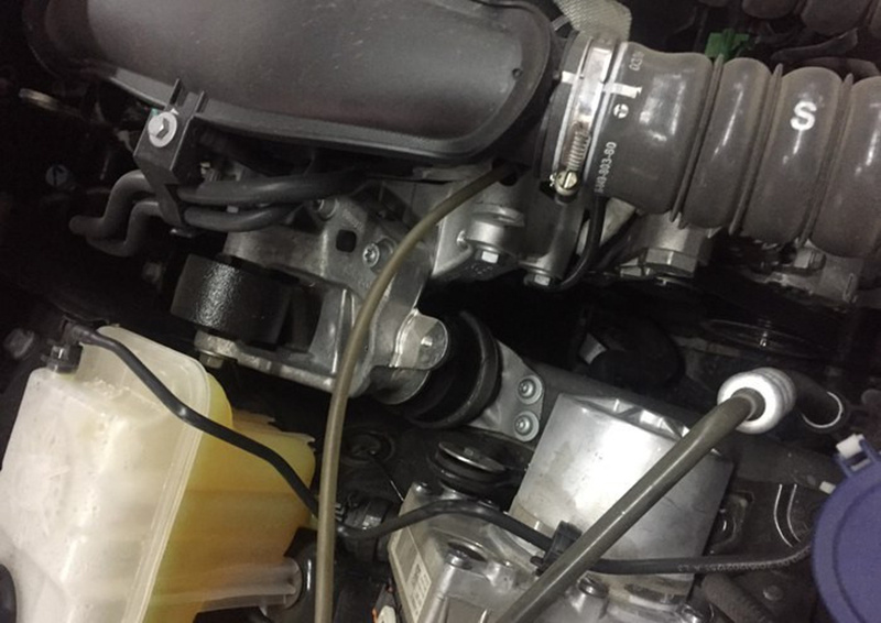

抽油中,抽油的管子是从机油尺的位置插进去的

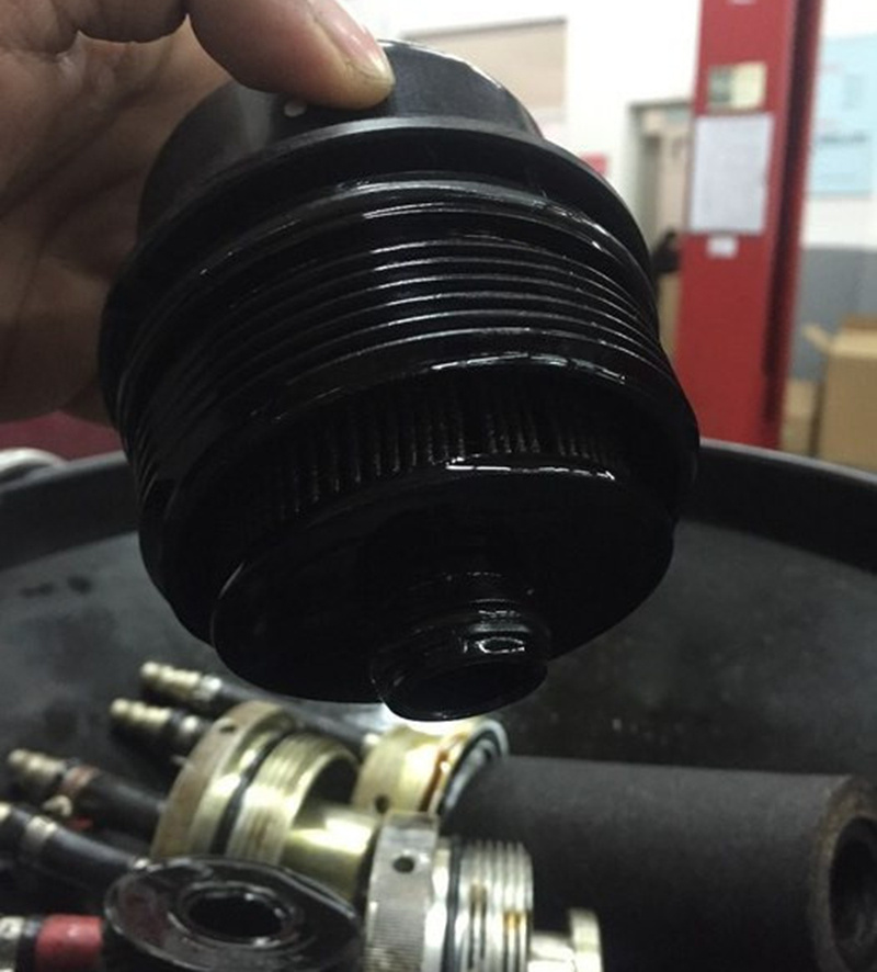

取下来的机滤,真的是脏到家了

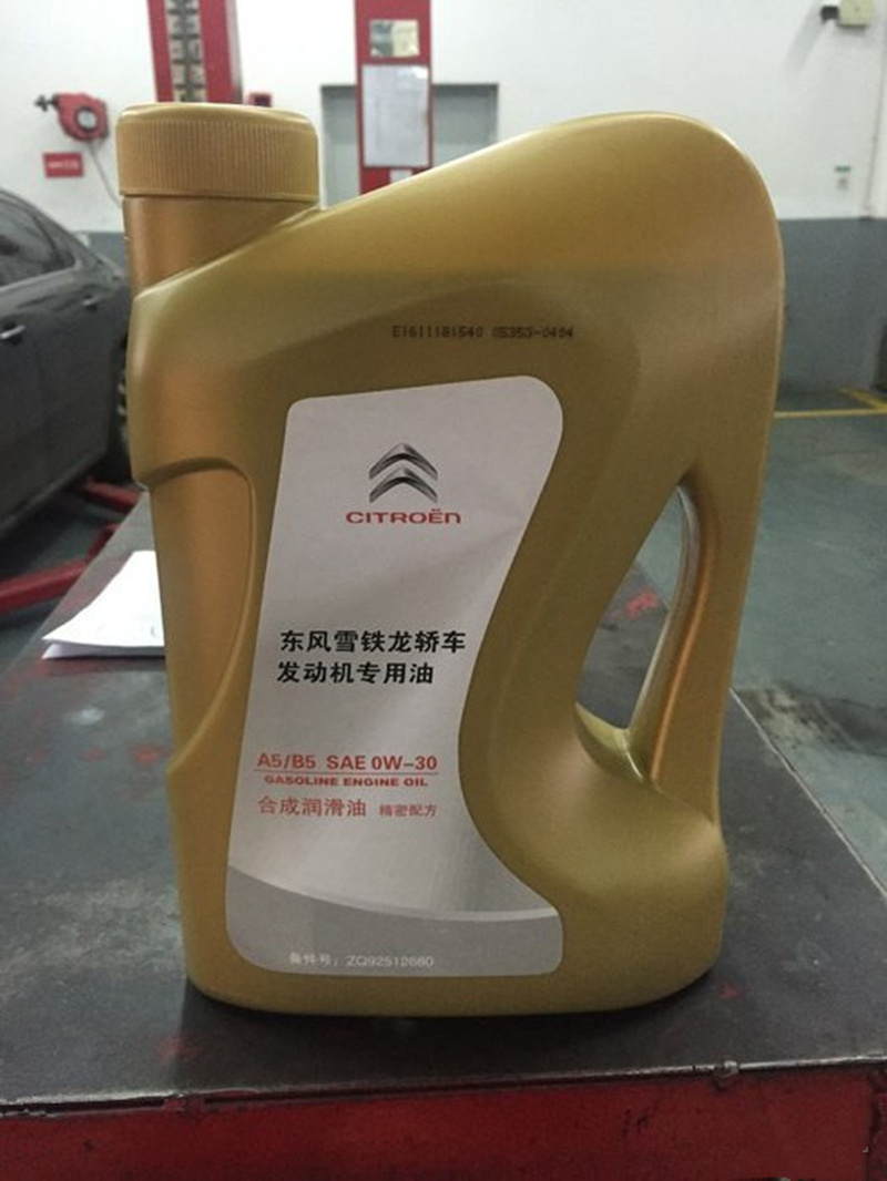

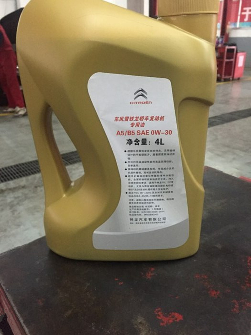

第一次用的,免费的,专用的半合成机油,效果如何,看后续用车情况,不咋地我下次就用全合成

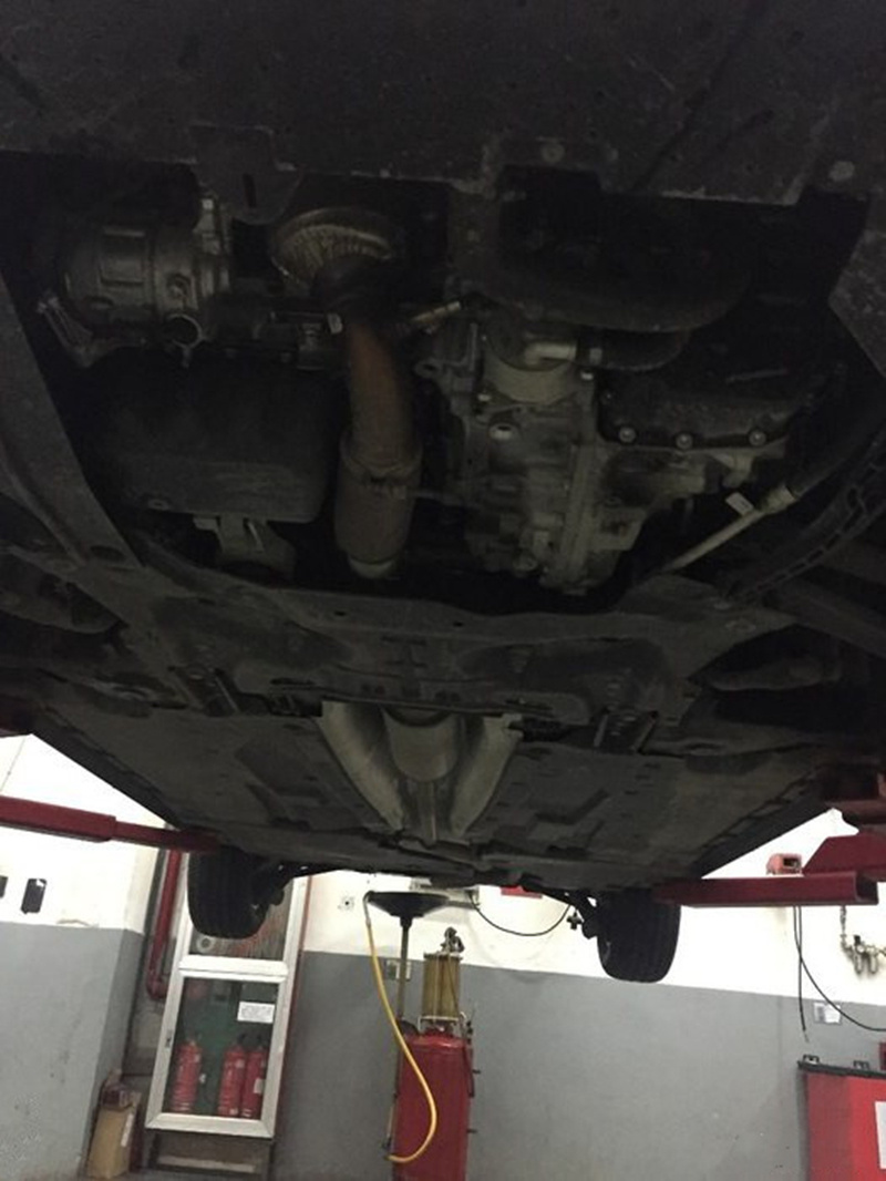

底盘各部分也是检查到位了,我看师傅这大冬天干活都出了一身汗,辛苦了!

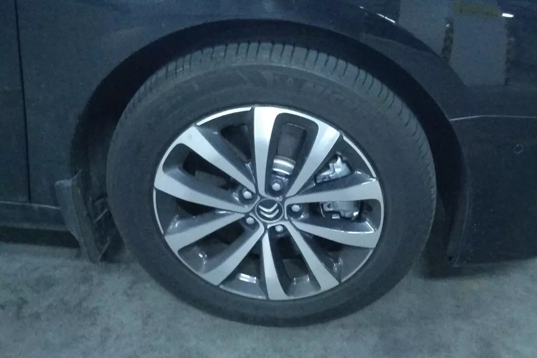

胎压就只有一只偏低,其它都合适。调整了再飞驰上路!
