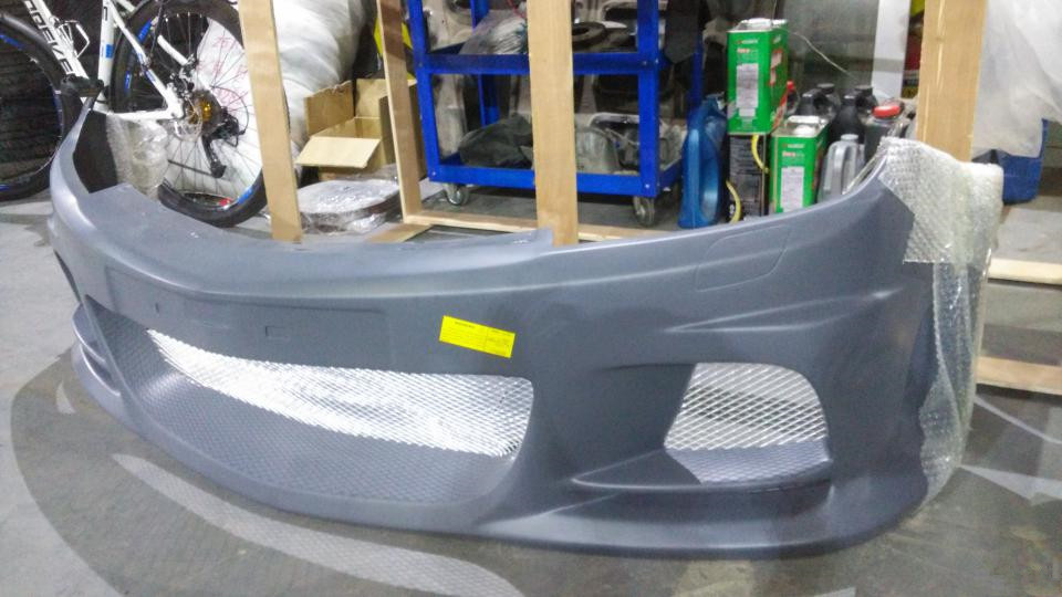

我改这个的时候是2015年底的时候了,虽然很喜欢OPC款式的包围,无奈一直购买原装件的性价比问题都令我却步,所以直接买了一套出口德国的改装款前杠了,也花了整整3200元,比现在团购能买到的OPC塑料前杠还要贵一倍不止!谁叫我爱车心切,咬咬牙去吧!

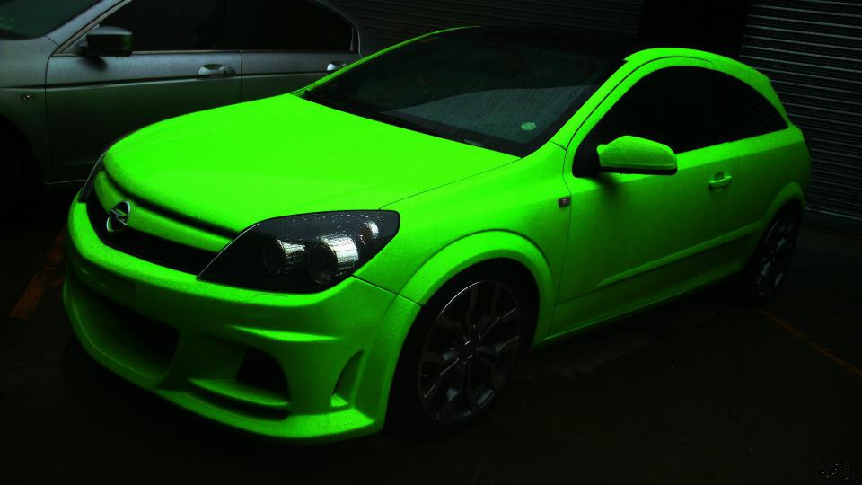

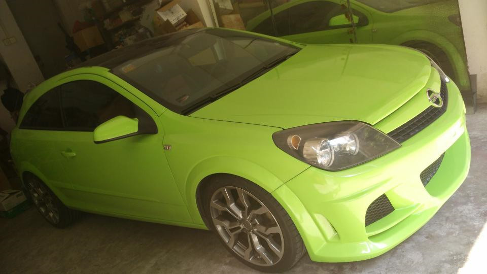

然后就是喷漆了,有天就突然想起要喷兰博基尼的小牛绿!所以就用了杜邦油漆,贵是贵点,但是一分钱一分货是硬道理,毕竟他们使用官方原装油漆配方数据调漆,准确之余,日后也免去了补漆色差的烦恼
颜色对了,光线问题显得有点暗

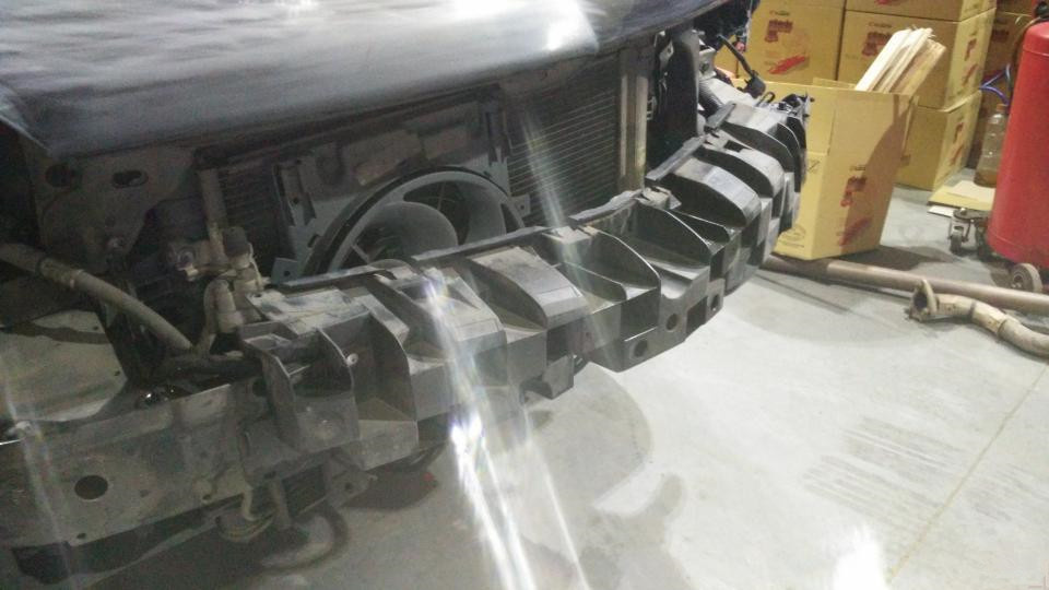

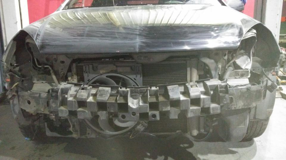

拆了前杠才知道为什么雅特这么硬,矩阵式塑料前内杠,比纯钢铁那种还要硬,不说你不知道,之前我还追尾了一台卡罗拉,对方车尾一个深V进去了,尾箱翘起。我的雅特却只是花了油漆掉了车牌,什么都不用修……

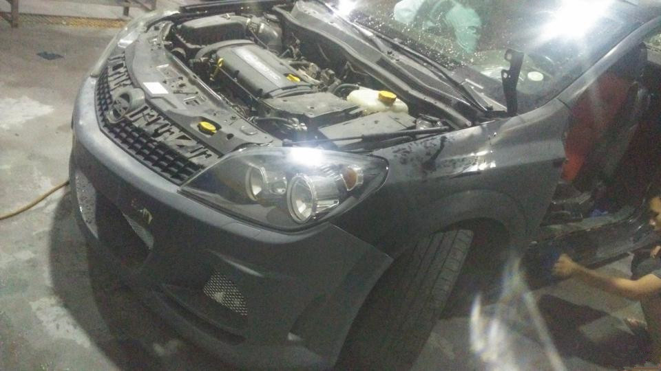

拆掉拆掉拆掉~~通通拆掉~~磨掉磨掉磨掉~~全部磨掉~~

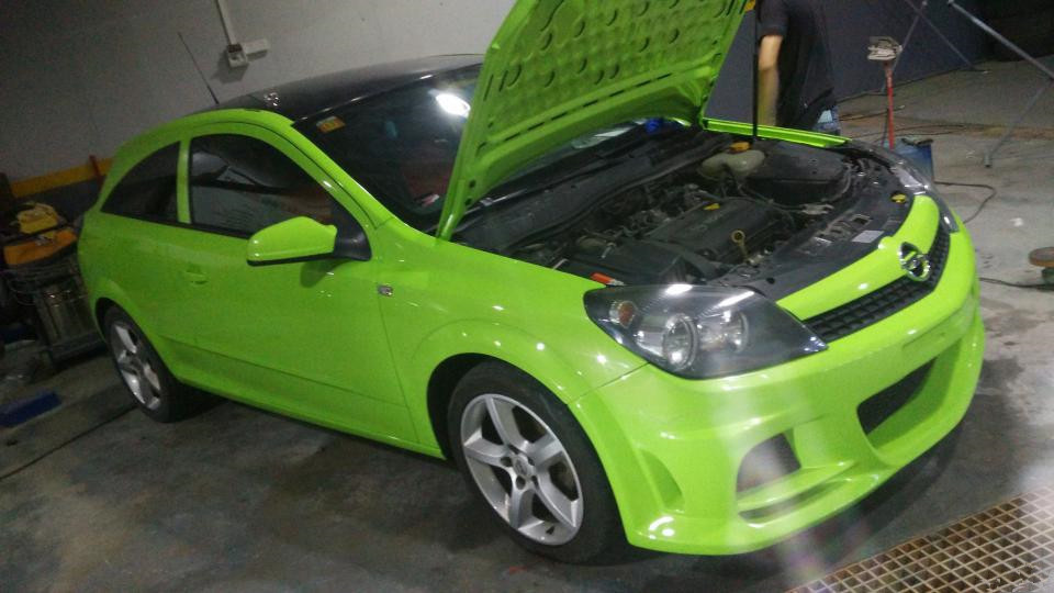

既然说这发动机弱鸡,再上套点火增强,顺带来个电脑提升反应
试装前杠,立马是刘德华变余文乐的感觉了,哈哈哈……

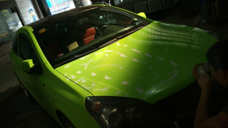

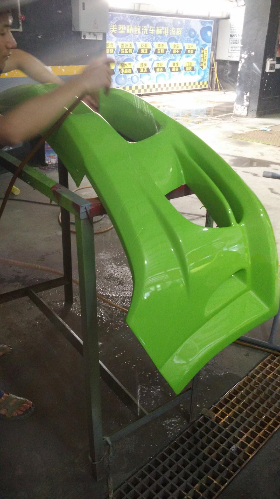

苦苦等待了八天时间,终于见到雏形了!!!你们可能会问,喷漆为什么要这么长时间?首先,我是全部拆开喷,门框发动机盖什么的内外都喷了,另外就是这个小牛绿一共要上白底漆,黄中层漆,绿 珍珠闪粉面漆,最后再上光油,比一般漆多了两层漆。
刚好有道夕阳照下~~美呆了!进入漆面抛光阶段了。我特意留下车顶没有喷,保留原车黑色。

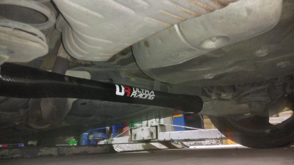

纳尼!?碳纤维后桥!!??哈哈哈哈……

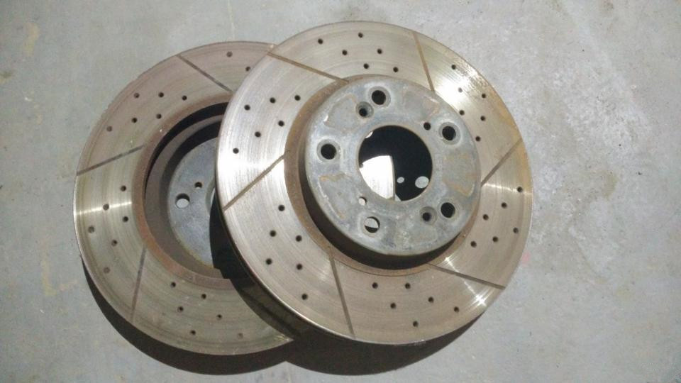

原来在用的打孔划线碟,是时候退役了,打算换上大卡钳

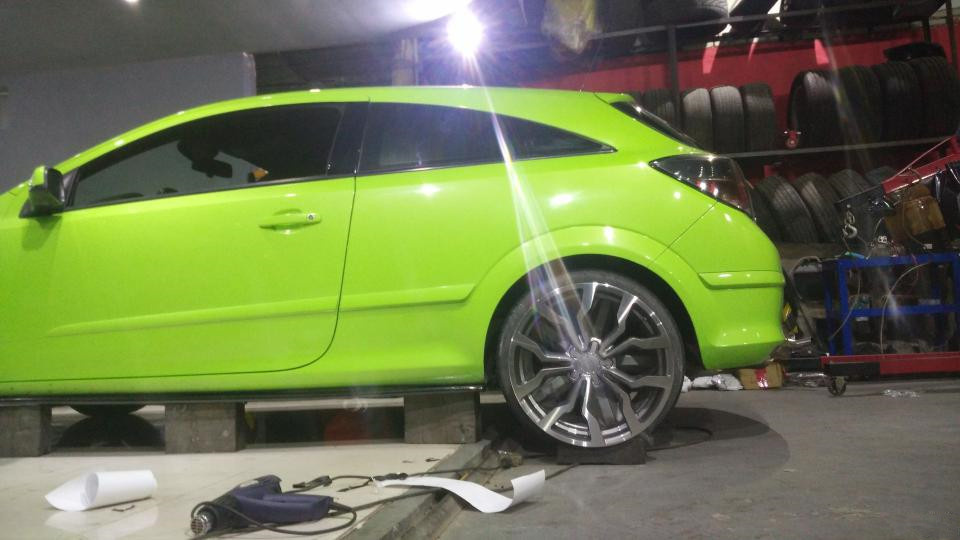

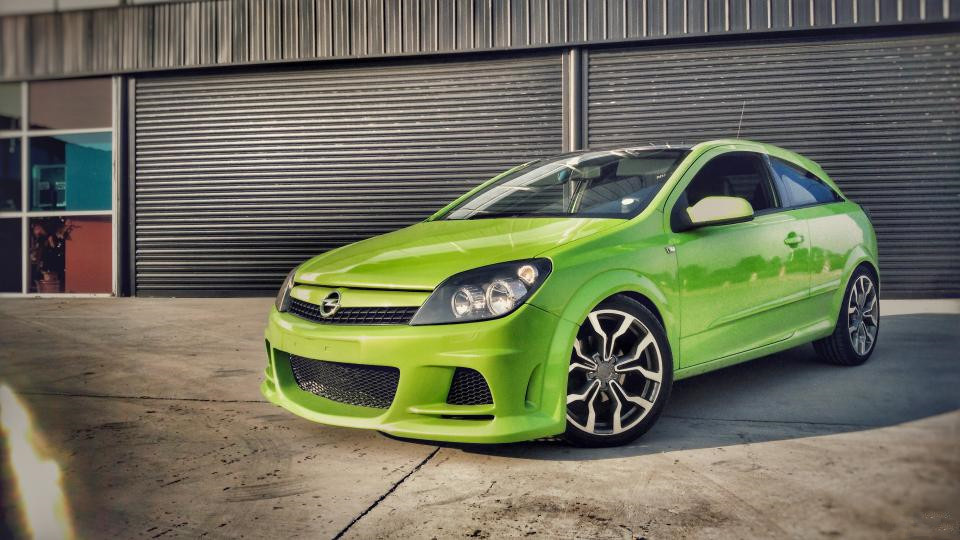

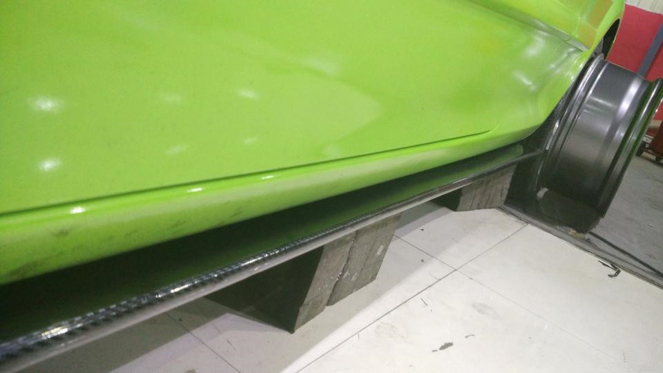

成品达成!!降低车身我选择了德国EIBACH短弹簧,降低后轮拱剩下一指距离。
可能大家会想改避震第一时间就是改绞牙,也可能疑问为什么我不改?首先,一般大家都会觉得绞牙操控性能更好,调高低软硬更灵活等,但是这个很大程度上是取决于你会不会调教避震,不会调教的话是会令到操控性能直线下降反效果。
另外,国外早有大量测试表明,光靠绞牙是无法有效大幅提升操控性能的,除非搭配半热熔轮胎和大量底盘配件,加之绞牙本身就会大幅牺牲舒适性,你真的需要这么热血吗?也有很多店家为了生意往往会用“一步到位”投资理念说换短弹簧是浪费钱,我只能呵呵并说那些人是井底蛙了。短弹簧本身不是一种级别低于绞牙的降低车身方式,就像气动避震也只是另一种方式而已,当然各有优劣罢了。
采用短弹簧改装的最大好处就是能够最大限度保留原厂的驾驶质感,让你不会觉得自己的车陌生和产生因为颠簸带来的厌恶感。但这个大前提必须是购买大品牌,必须大品牌!这样的话,数据都是有认证的,而且通过性依然有保证。日后还可以通过更换运动型避震机芯,搭配短弹簧,获得更好的操控感,但舒适性依然不减。
大家留意一下前杠下面的中网,其实我对这些很讲究,原来买回来改装杠时候,它配的是那种银色很薄很难看的铁网,非常的汽配城感觉。但我更换了有厚度的塑料蜂窝网。这样看起来更加有质感,更像原装东西。这些东西虽然细微,但改装的细节往往就是差天共地的效果区别。
性感的屁屁~~~轮拱和轮圈尽可能线条齐平,又不会剐蹭,数据非常好!

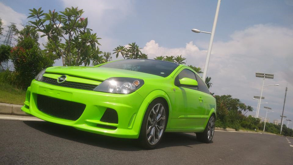

开着她周围走,回头率不错哦,尤其是很多人会走过来问这是什么车……我会非常自豪地说出,欧宝,德国车
