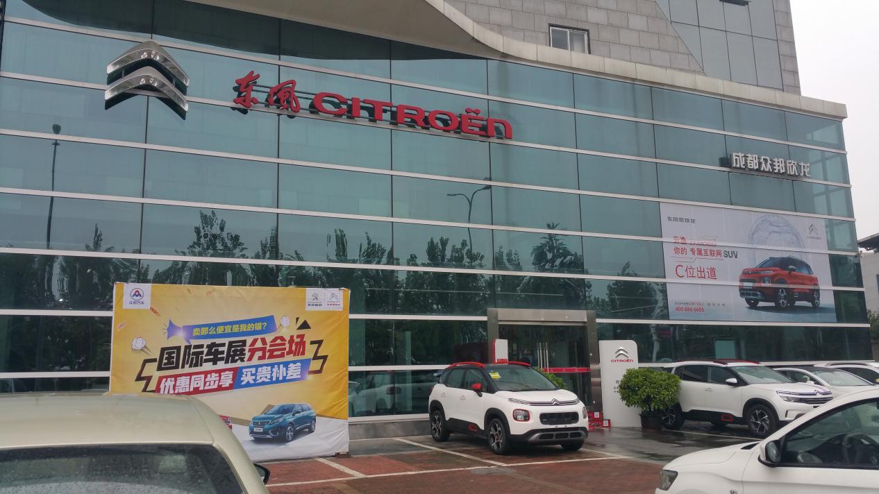

近在咫尺的4S店足足被堵了10分钟,终于到了,停好车就看到4S店门口新上市的云逸,缩小版的天逸,非常漂亮,很适合给老婆开,默默许下心愿,“一定要给老婆买一辆”。成都最近正在搞国际车展,喜欢的朋友可以去看看哦

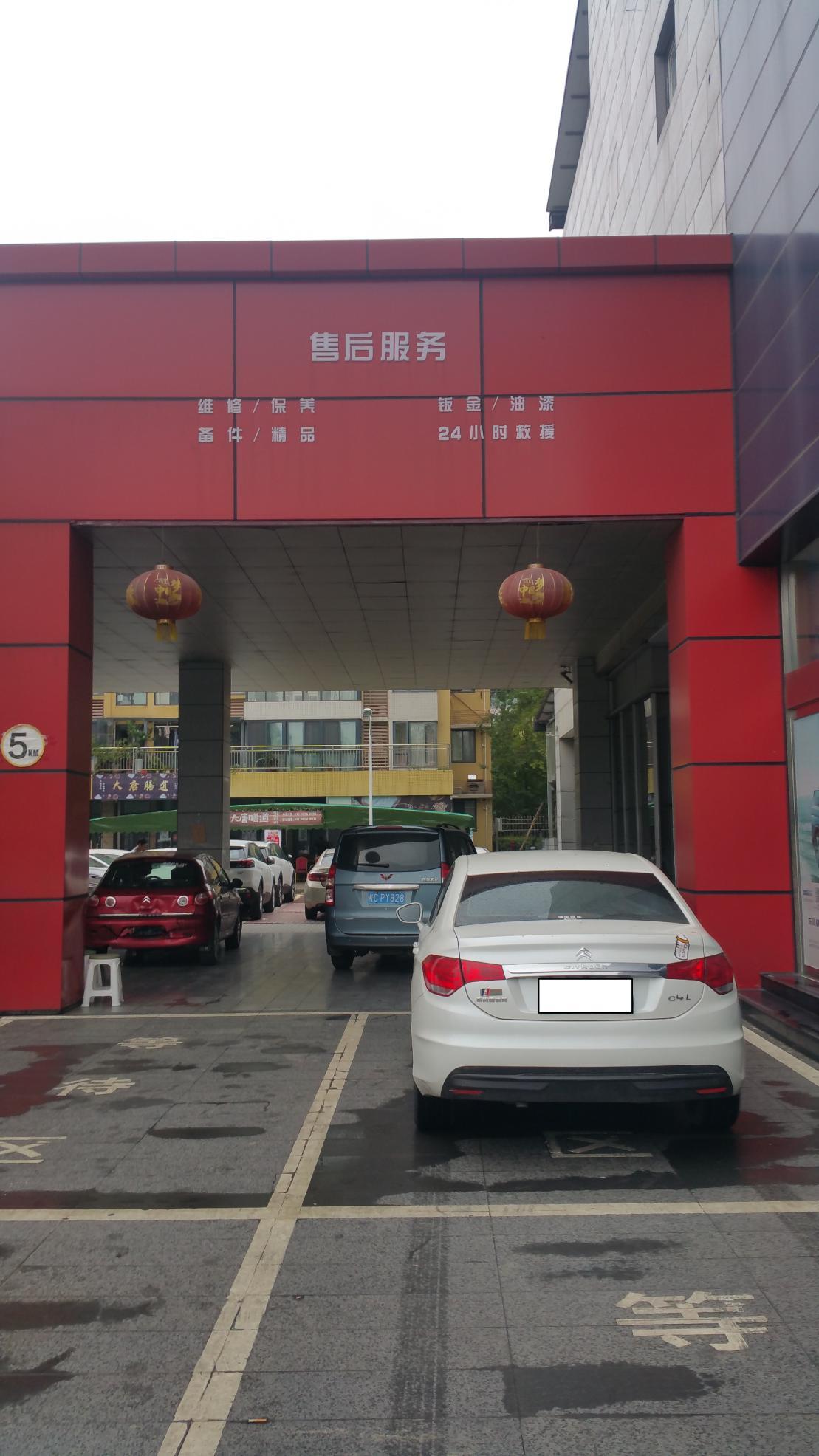

拍了云逸赶紧把车挪到保养排队区,哈哈,第一名哦。4S店一般要上午九点才开始接待工作,我确实太激动了,早到了近一个小时,尴尬

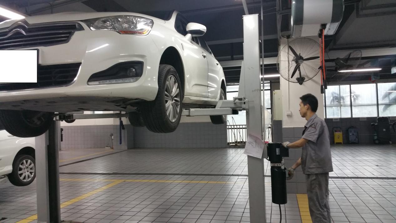

赶紧上楼看小4,小师傅速度很快,小四已经被架起,马上开始大体检。。。。。

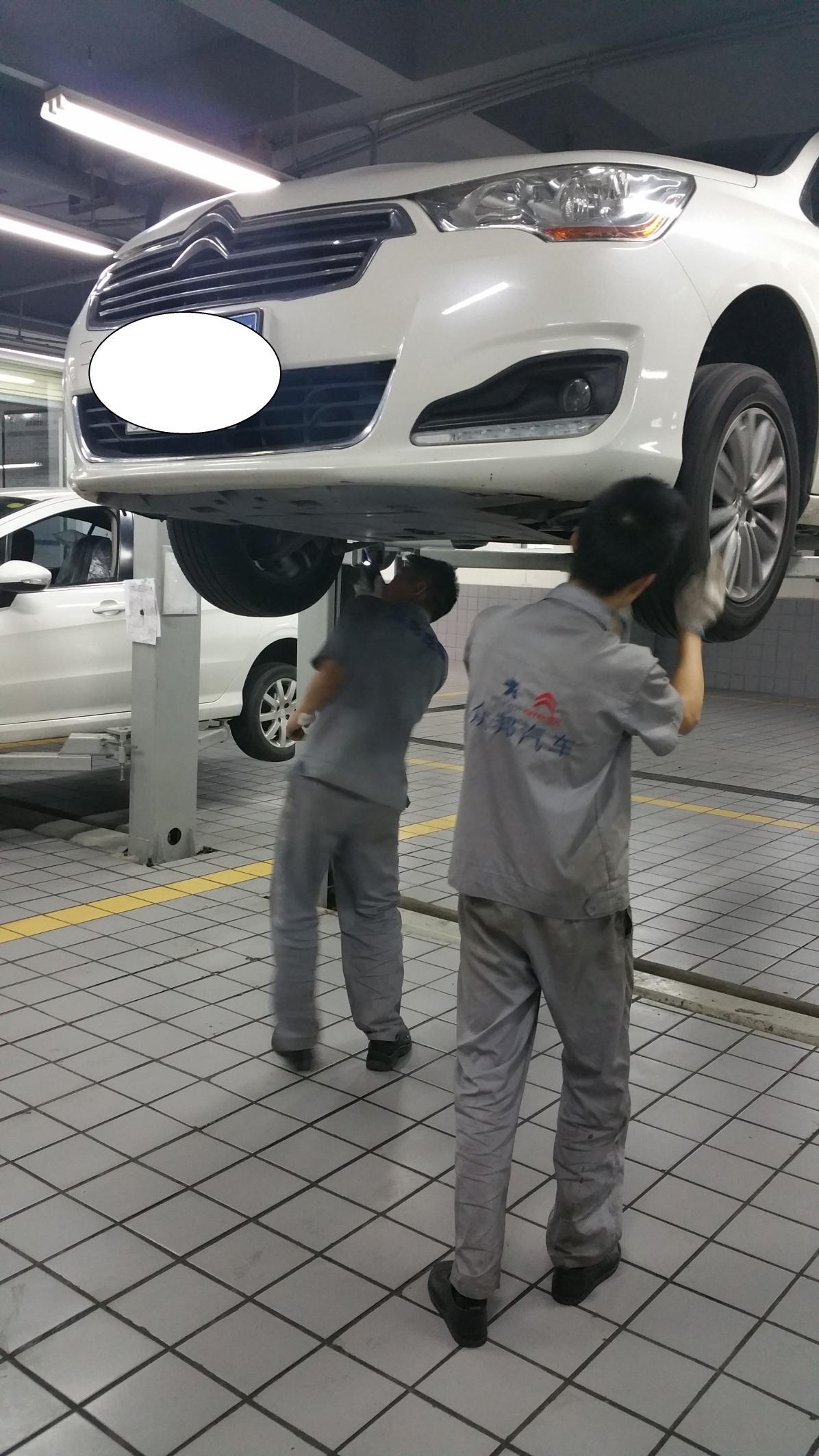

两个师傅一起上阵,先大检查底盘、轮胎、发动机舱底部等,检查的很仔细,我也忍不住凑向前去想看看小四的腹部怎么样。。。。。

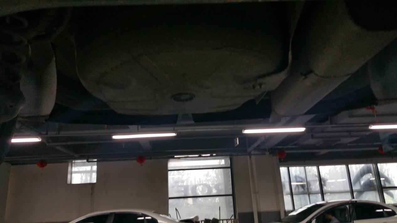

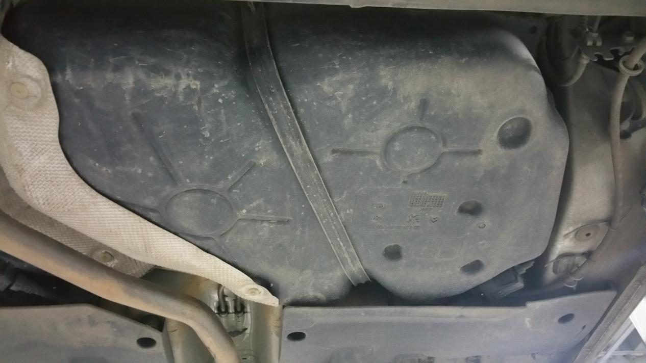

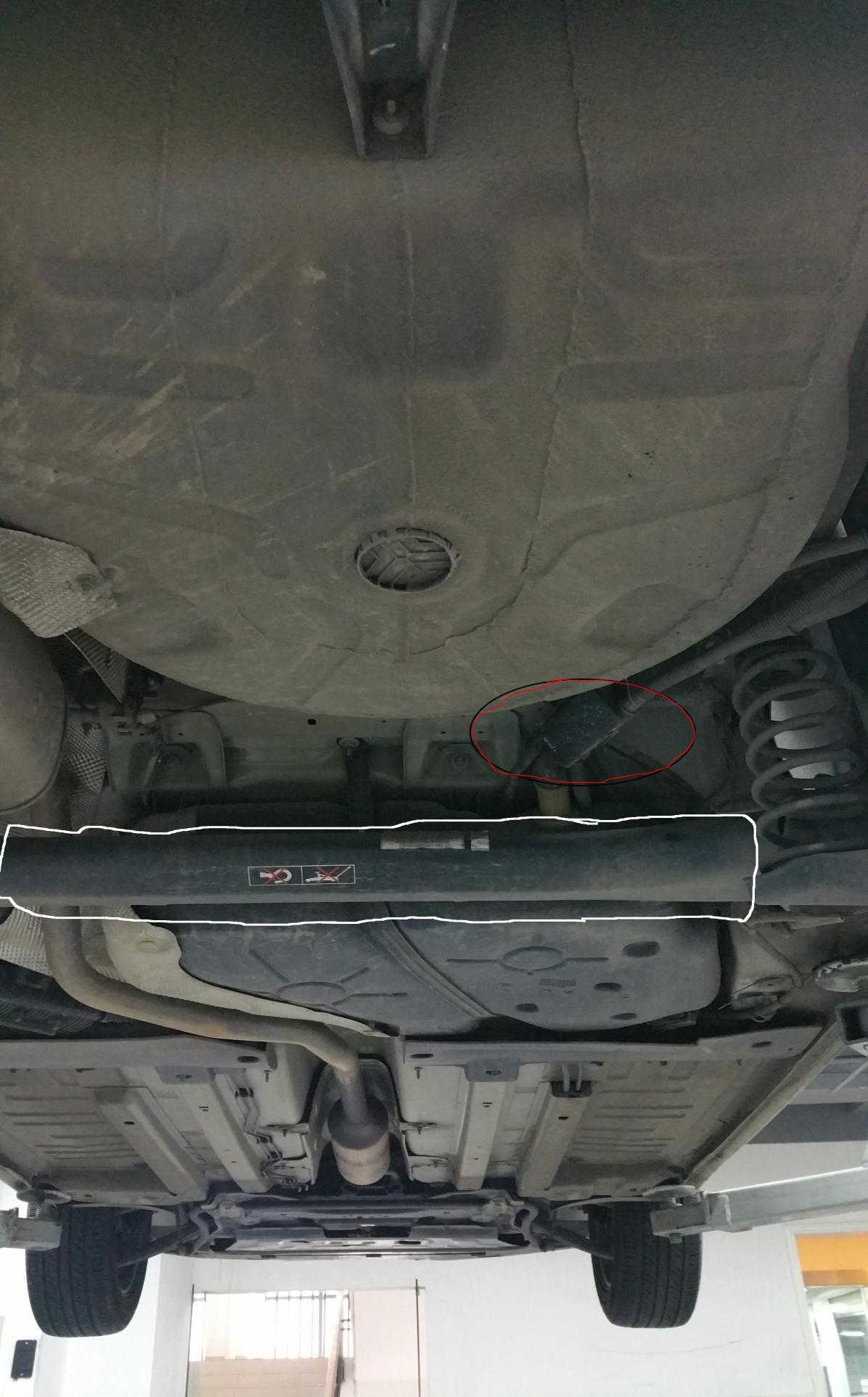

先看看大家一直担心的油箱瘪的问题,哈哈,我看的很仔细,没有发现油箱发瘪,还刻意请小师傅过来一起看,没问题哦,看来2015款加了灰滤效果还是很明显哦。

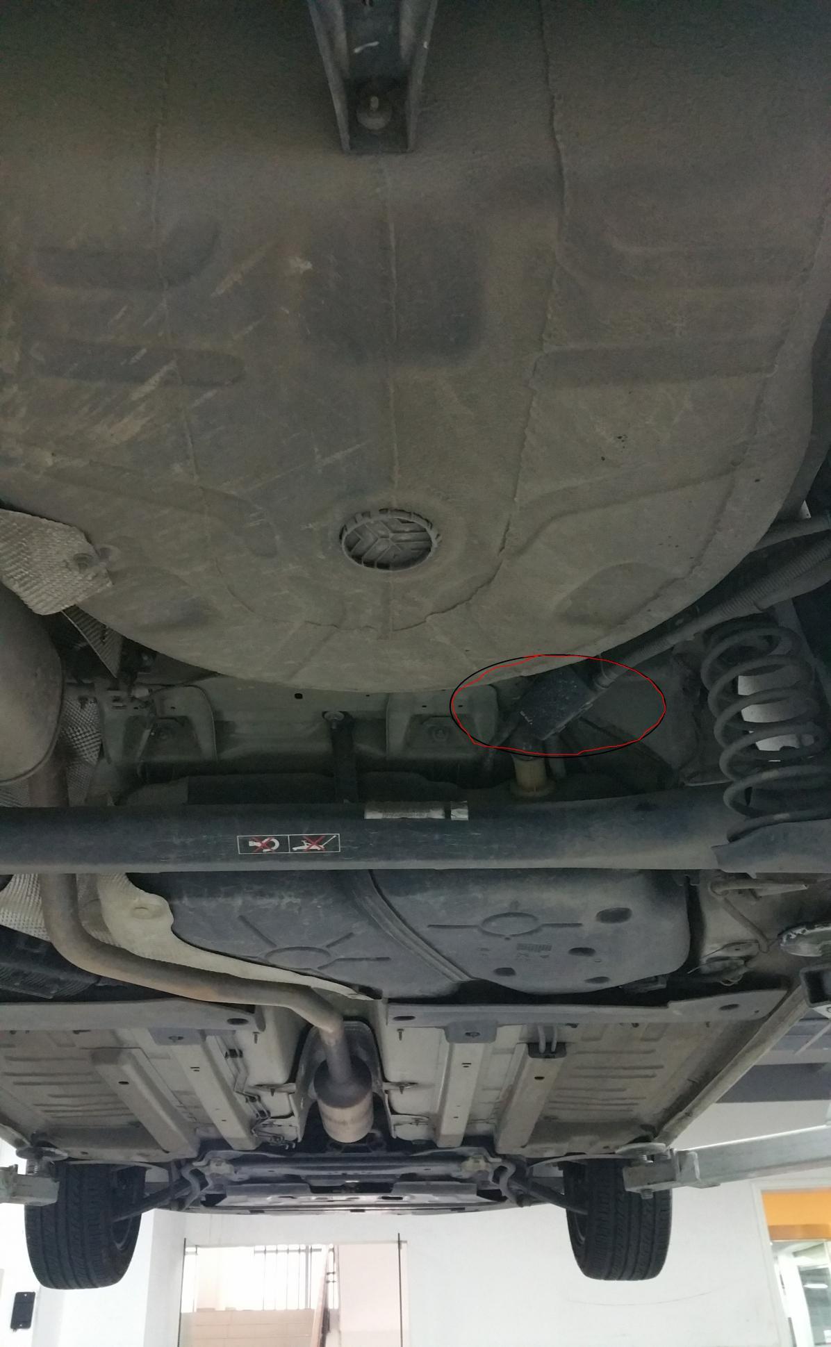

友情提示:各位车友,如原装没有灰滤的可以去添加,有些4S店是免费添加的,具体请咨询当地4S店,各地区政策不同。如原装有灰滤的一定要定期清洗或者更换里面的海绵滤芯哦。
灰滤在上图中打红圈的位置,手机拍摄,效果不好,各位车友可以在这个位置查看自己小四的灰滤哦。。。哈哈,我家小四的底盘还比较健康吧,历经今年夏天成都多次暴雨、泡水,挺过来了!

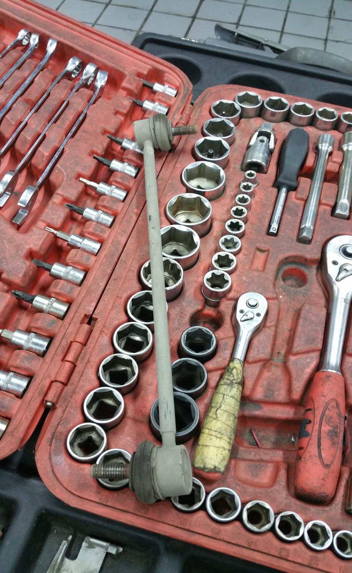

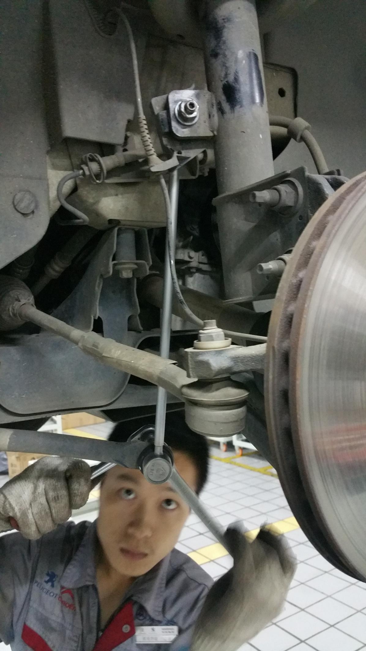

在两位师傅的耐心仔细检查在小四的问题还是被检查出来了(在此特别点赞众邦欣龙4S店的工作人员,工作非常规范细致),就这个东西有点失灵了,师傅在底盘下认真查,最后决定取下来换掉。。。。。。

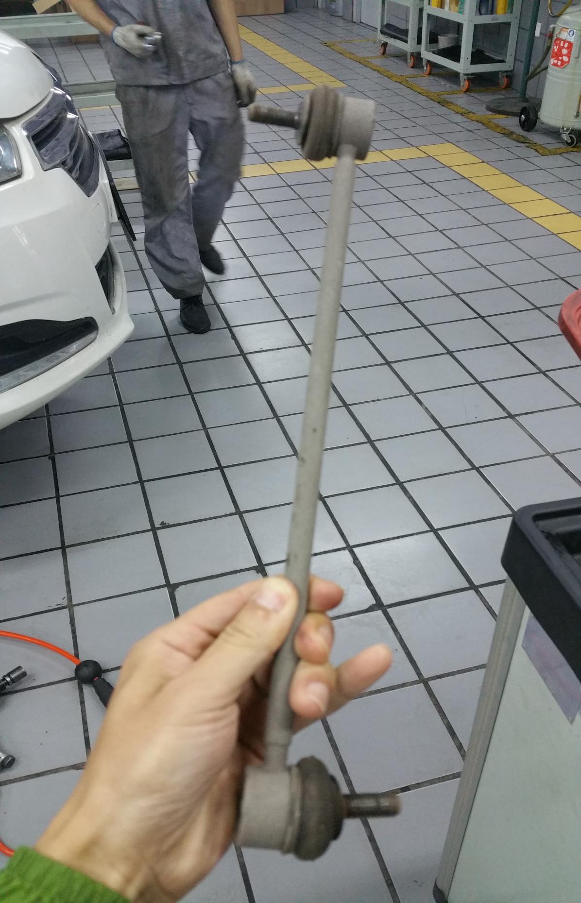

来张近照,就这个东西,刚才图片上师傅踩在脚下反复扳动,确认有点失灵,免费更换一根,名字好像叫平衡拉杆。不容易啊,三年了,我的小四终于享受到了第一次免费换件。。。。。这雪铁龙质量太好。。。。哈哈,请原谅我给雪铁龙打广告了

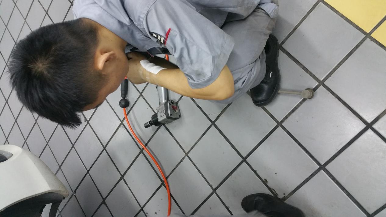

新平衡拉杆到位,小师傅准备换上。。。。。其实这东西不值钱,但更换很麻烦,需要卸下轮胎然后才能更换安装。。。。。这是我觉得敬佩的地方,其实我开着小四没有觉得这个拉杆有什么问题,但事关行车安全,师傅能及时排查隐患并不辞辛劳给我更换,很感激
新拉杆装上。。。。。

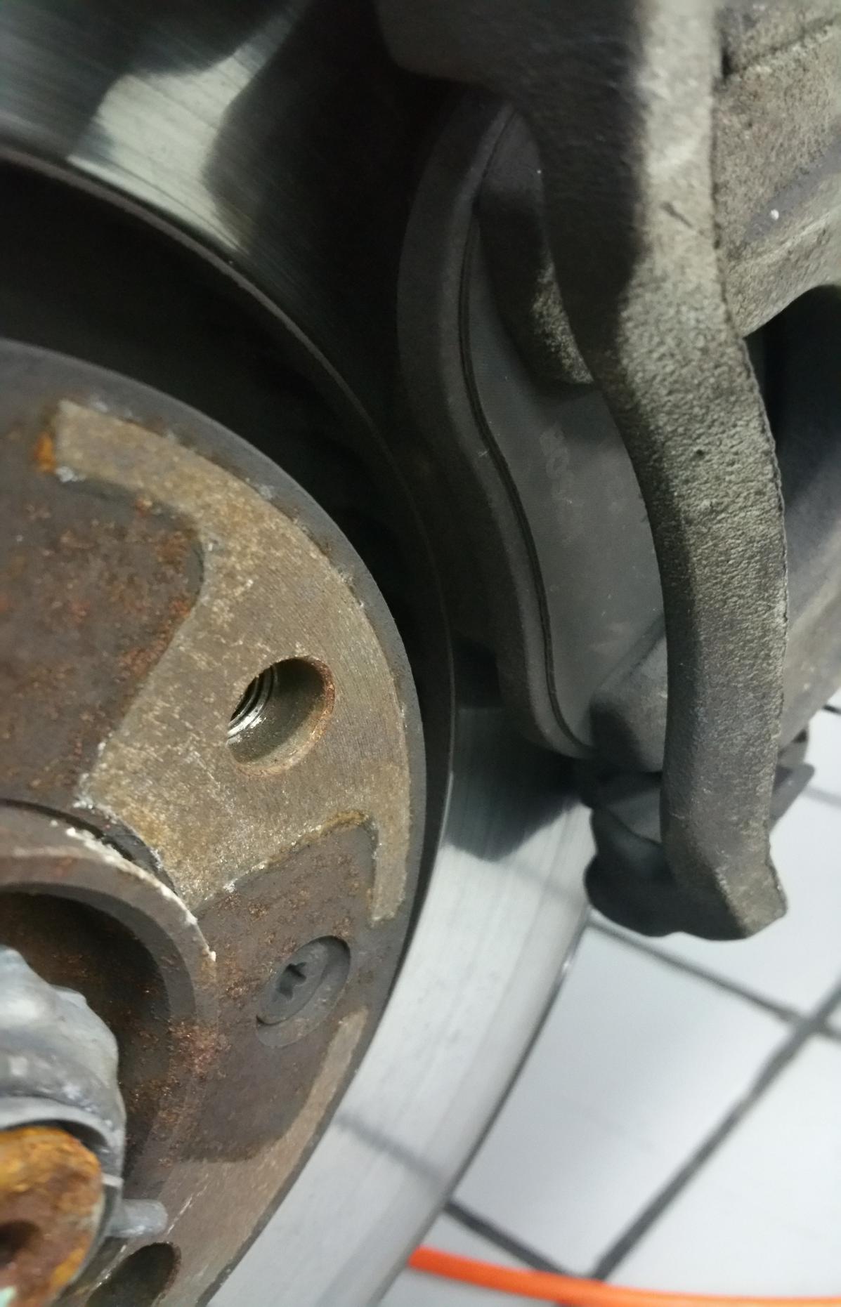

师傅顺便帮忙检查了一下前刹车片,设备一量,尚有大概7毫米,再跑2-3万公里都没有问题,看来平时注意温柔驾驶不暴力用车还是有效的,争取坚持到下次和轮胎更换一并换刹车片!

再升起来看看,小四的下巴里塞了些树枝,师傅拆下来清理。。。。
和师傅谈起我老婆的买菜车斯柯达晶锐的舒适度远比不上小四的时候,师傅刻意带我看了上图中白色框中的这个横梁,他说这根横梁是雪铁龙舒适度好的重要原因,哈哈,其实我还是没有太明白。。。。。

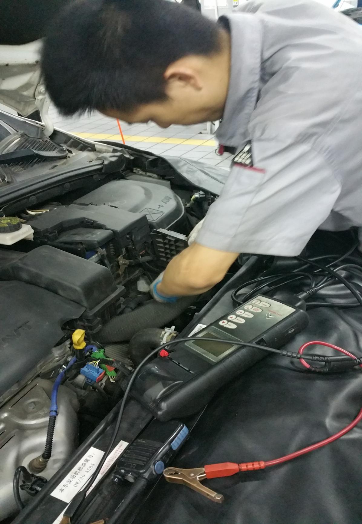

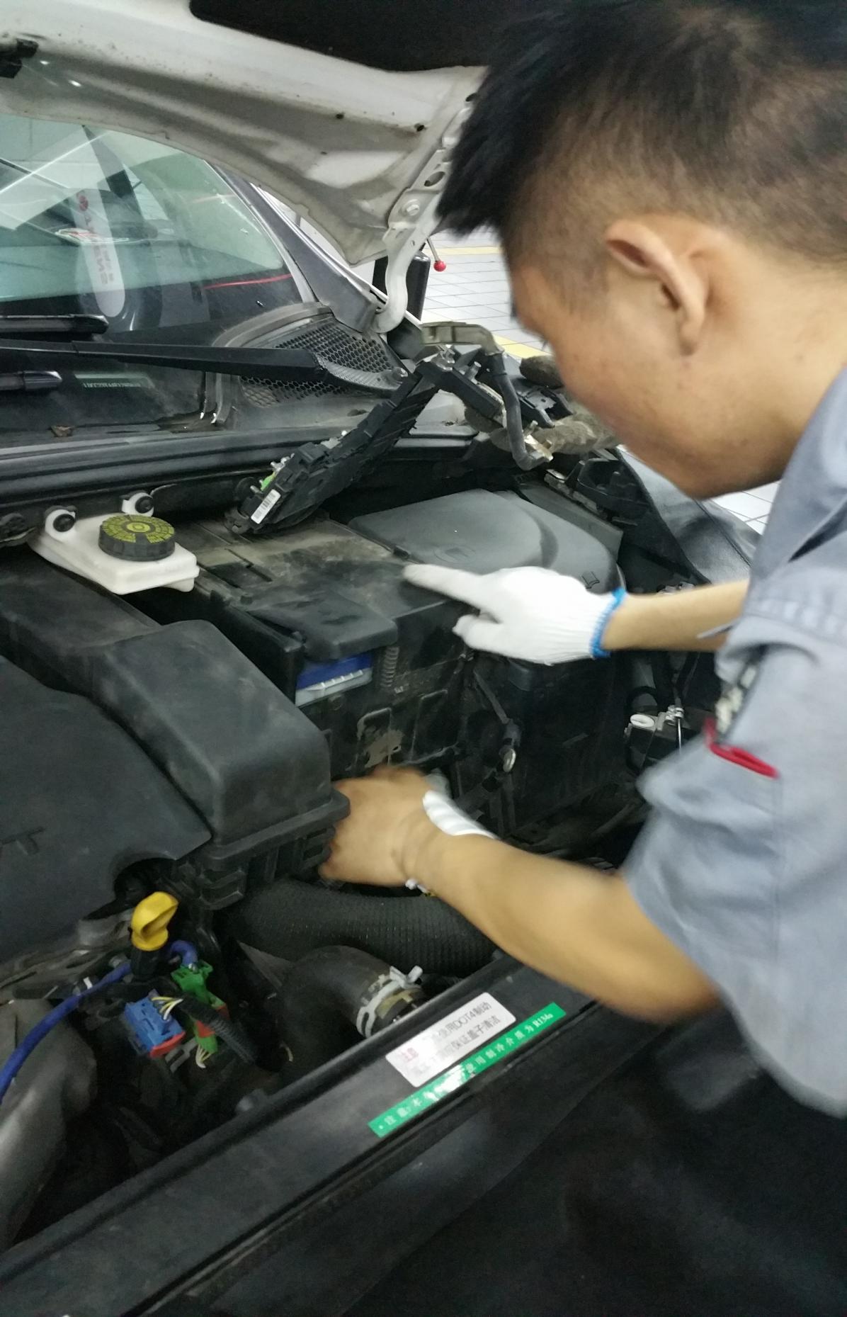

接下来是电瓶以及电路系统的检查,也没有任何问题,去年换上的瓦尔塔现在还杠杠的,其实不带启停功能的小四不亏电瓶的,原装的骆驼本来还很强劲,因一次特殊机会我弟弟免费给我弄了个瓦尔塔就把原装骆驼提前退役了。
友情提醒:尽量不要在熄火的时候用电子设备,减少电瓶在熄火情况下过量放电,电瓶一般使用寿命会长一些。平时多注意观察打火的情况,如果多次出现打火困难,最好提前更换电瓶,避免出现尴尬。
师傅装回电路系统,并检查其他机舱设备,因为这次只做质保检查,不更换机油机滤等,就和师傅约好下次保养再检查这部分的情况。
