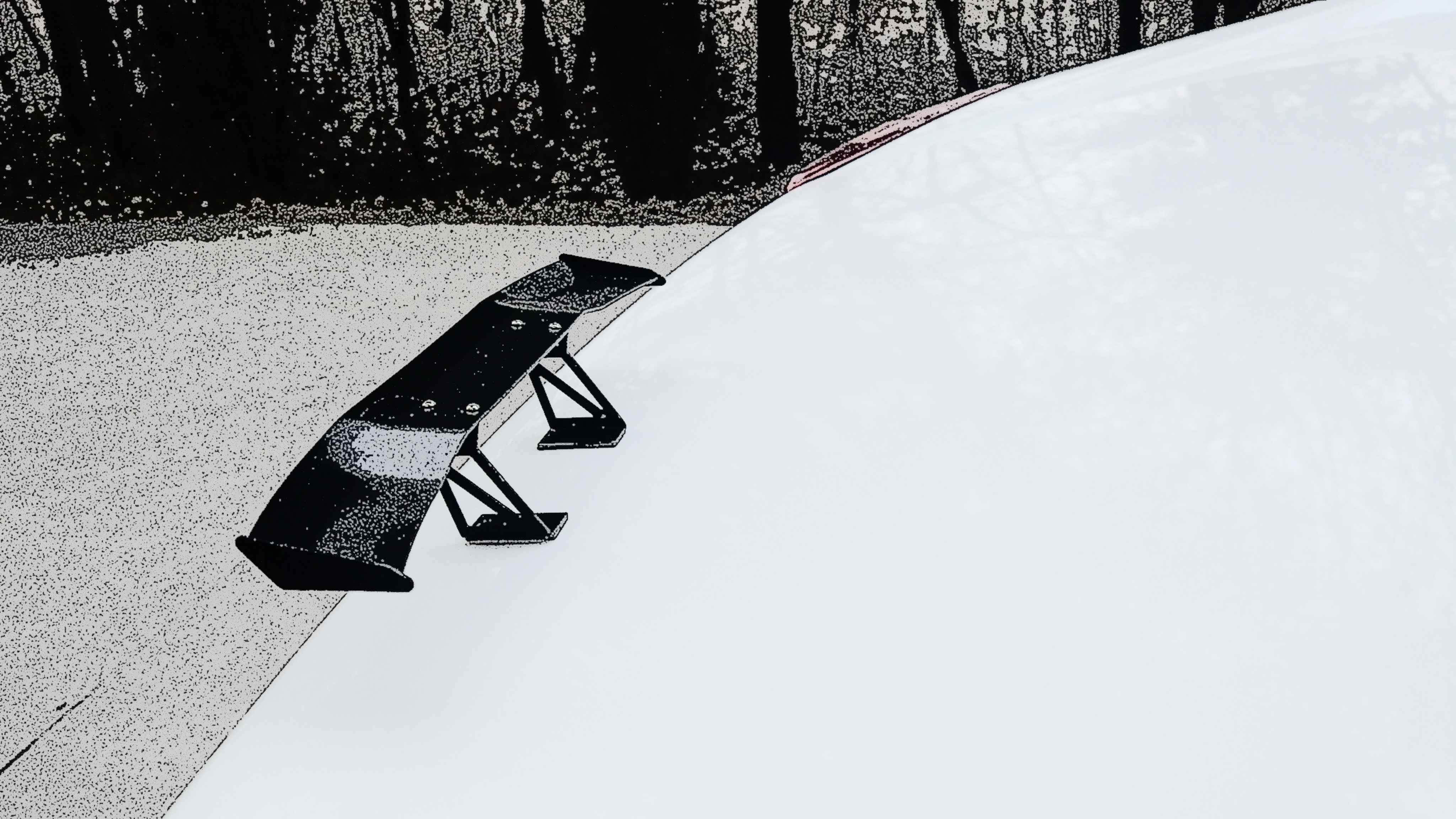

最后谈定1399自豪加价8千,车船税一些必要费用 首年店内保险5500 全款提裸车,自己上牌 也没啥其他费用,提车落地送玻璃膜 脚垫 两年延保。等了大概两周,17年10月低提车,一周合格证到手 直接去农行走的汽车分,利率2.2% 30%首付 贷了9.79万,三年总共利息小8千 ,算下来要比店里走分期各种费用要便宜小1万,好歹我也是混金融界的哈哈,定了车就从网上订后排气双出、前铲 侧裙 中网 前后雾灯 LED灯 内饰碳纤贴片 脚垫一些装饰! 哦还有上面钟爱的小尾翼!哈哈120码过弯不飘

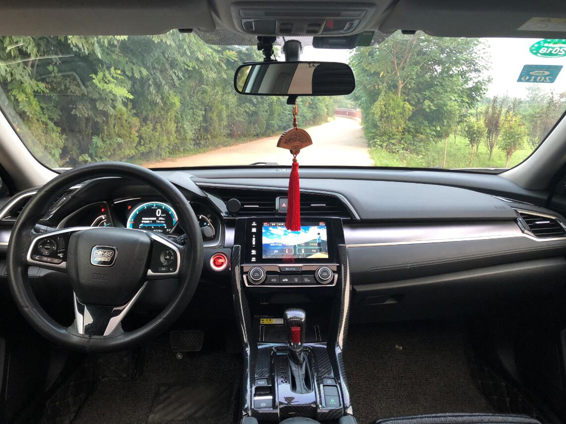

3、提车后: 从网上下单改了定速巡航 、行车落锁(推荐 很好用)、 碳纤维挡把!

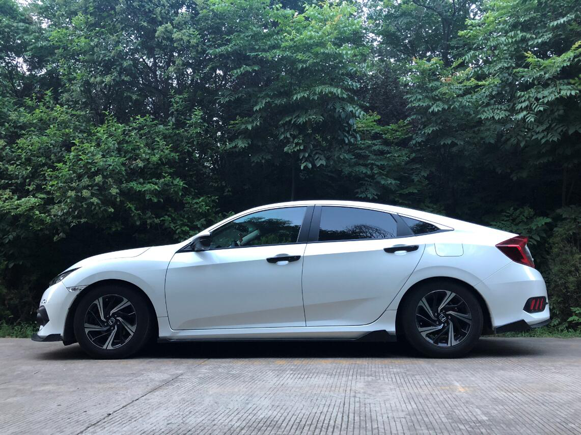

思域 咋可能不改,平时看论坛时间也不短了,接着 ED短簧、前后顶吧、底盘加固件开始上车,绞牙避震没考虑的原因是除了穷,还有我仅仅是向改善下侧倾 不想发烧!

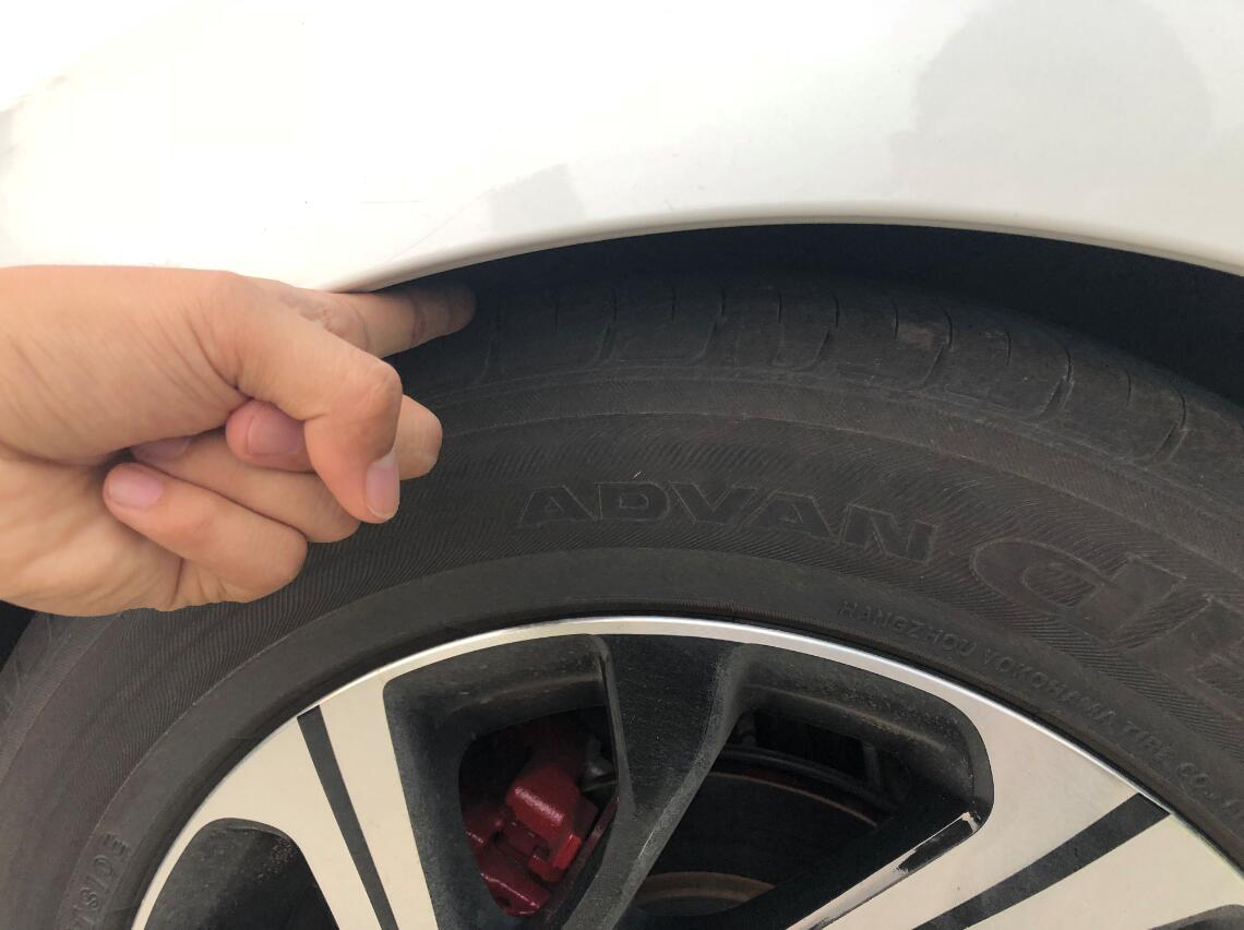

目前改过弹簧后,前2指 后一指,加上前后顶吧和底盘加固件儿,车辆行驶质感确实有个质的提升 ,地盘更加整体 尤其是侧倾改善的不是一点点,换过短簧后 方向转向变硬了,又换了可调李子串后,转向变灵性了,没有了硬的感觉!下附图
下面短簧上的弹簧胶大家可能会注意到,每天上下班进公司的地下车库 后地盘总是会被蹭到,卖家说装个弹簧胶能增高1公分左右,我回来装上貌似并没有什么卵用 增高了大概两天,就压下去了,不过车身反馈的韧性是有的,弹簧胶前面尺寸选大了 所以被烂压烂了!装的时候还抹的油 弄得避震脏的一臂!
前期小改小结:前铲、侧裙、后双出碳纤唯候、中网、碳纤贴片、挡把、前后野马灯、LED远近灯、短簧、李子串、地盘车身加固件,带安装花费小计7千左右!最近打算换绞牙和刹车,轮毂,一切实用性为上。改装方面还希望和大家多多交流 能走很少弯路!

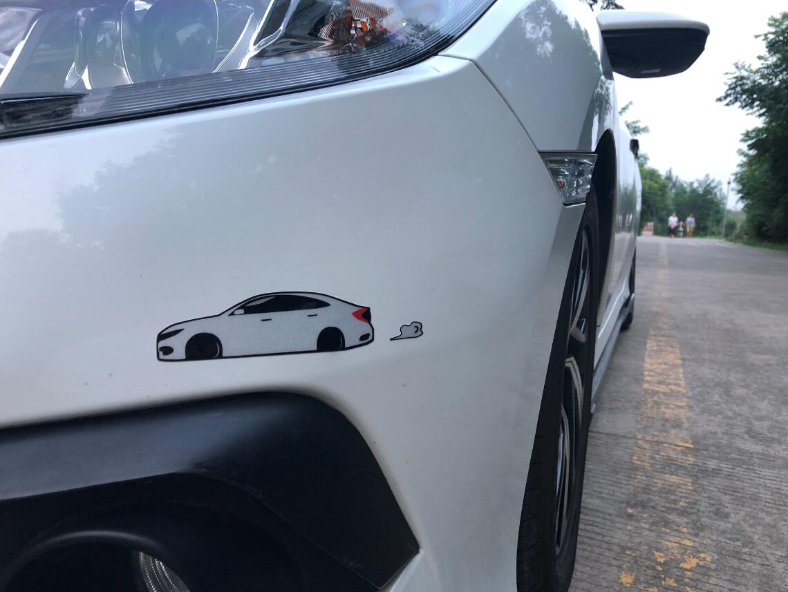

上面的一血处理,贴纸甚是喜欢!
