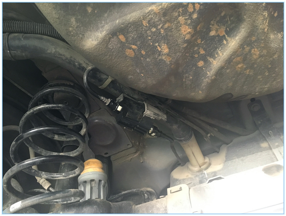

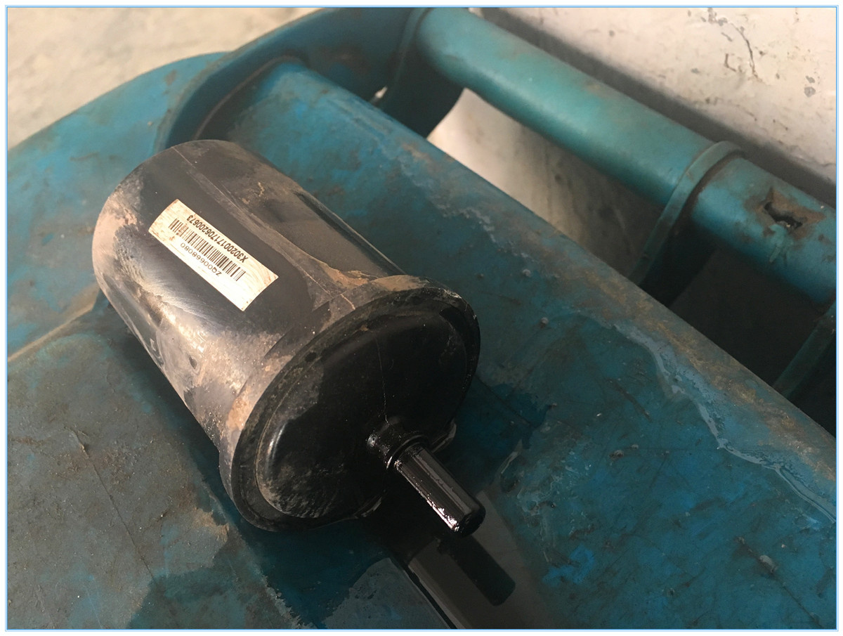

一、 更换汽油滤清器
去年十一月份在另外一个店里更换过一次,此次发现滤清器很脏,流出的油都发黑,所以建议更换。这个简单,直接拆下,装上新的就行,位置在车底盘下面,把车升起来之后可以看到,油箱的侧面。

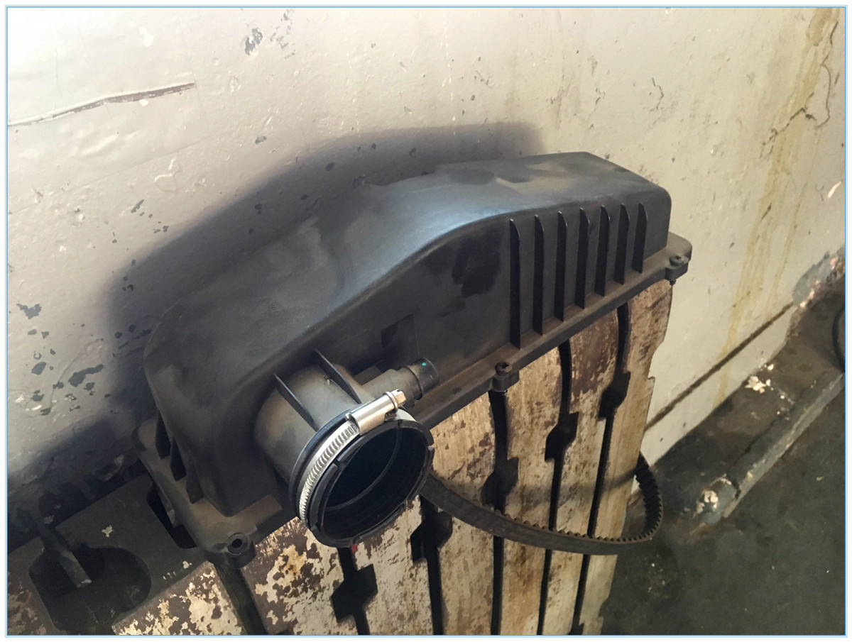

二、 清洁空气滤清器
空气滤芯未达到更换标准,用高压qiqiang清洗了一遍。
可恶的是不知哪次保养时,竟然漏装一个螺丝,还好不是关键位置,这次找了个替代螺丝装上了。哎呀,以前看的不够仔细呀,以后要注意。

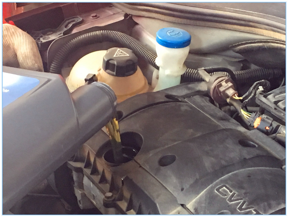

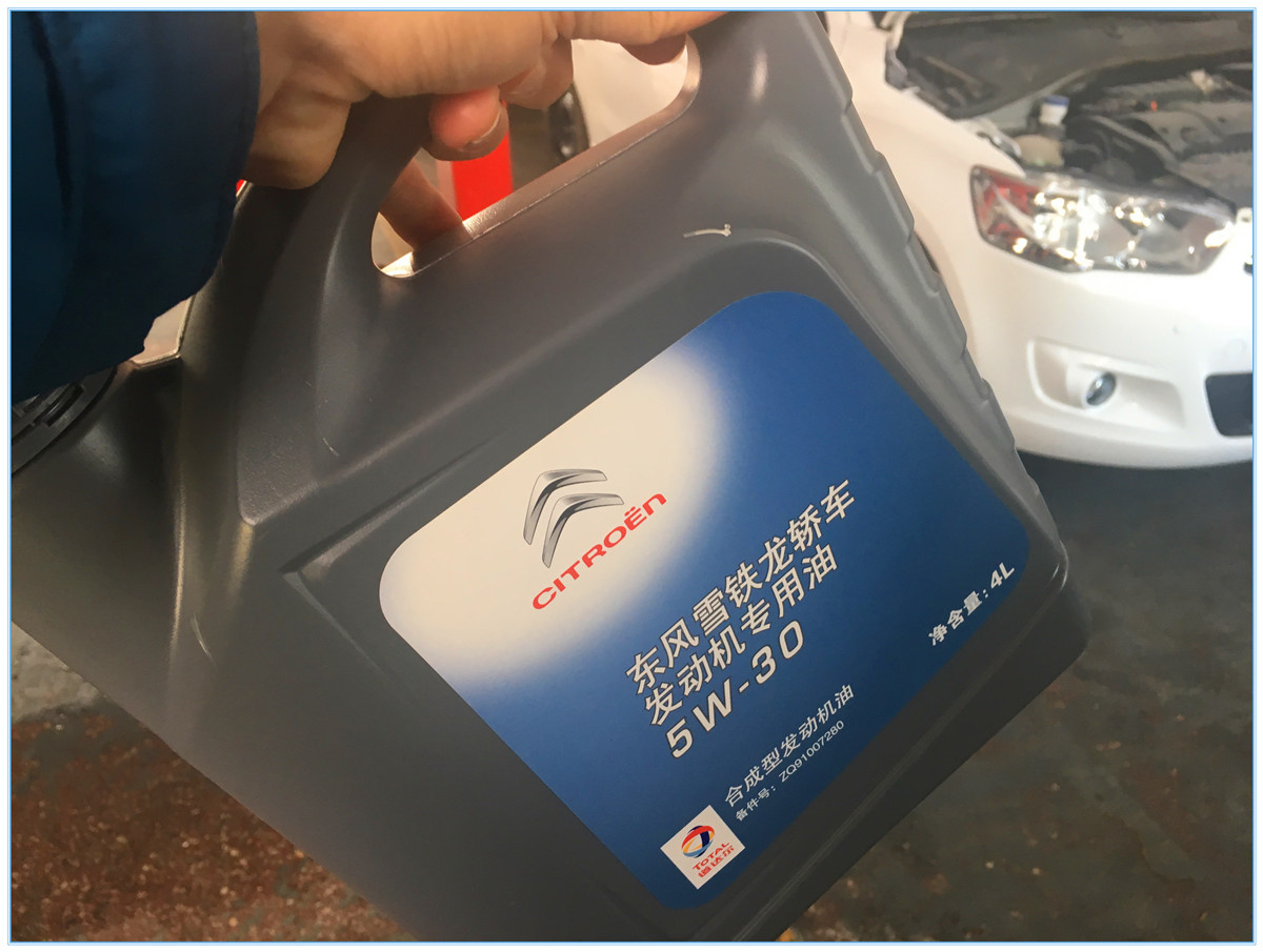

三、 更换机油

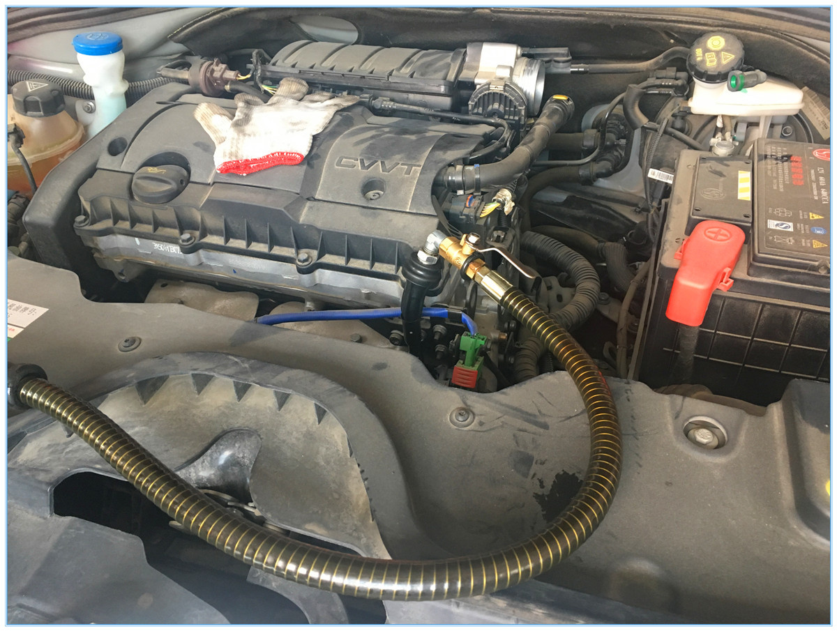

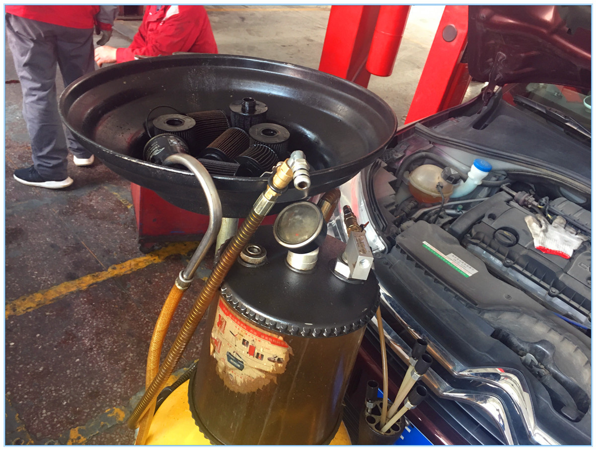

先用机器把发动机里面的机油抽出来,以前好像是从发动机底部放油,这次直接拉出机油尺,插个管抽油,而且还挺快,不一会儿就抽完了。
更换的是道达尔机油,型号是5W-30,雪铁龙专用机油,4升的桶未用完,剩了一点,退还给我们,说是平时若发现机油缺了,可以自己添上。很温馨、很不错,点个小赞。

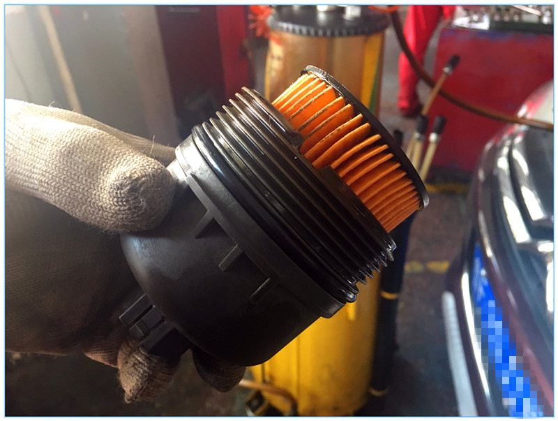

四、 更换机油滤清器
保养的标准项目之一,以旧换新。常规项目,老司机们都知道。

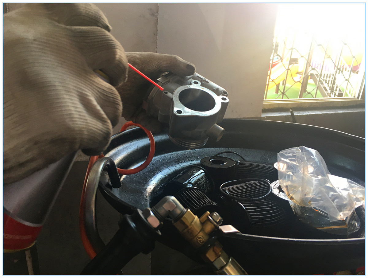

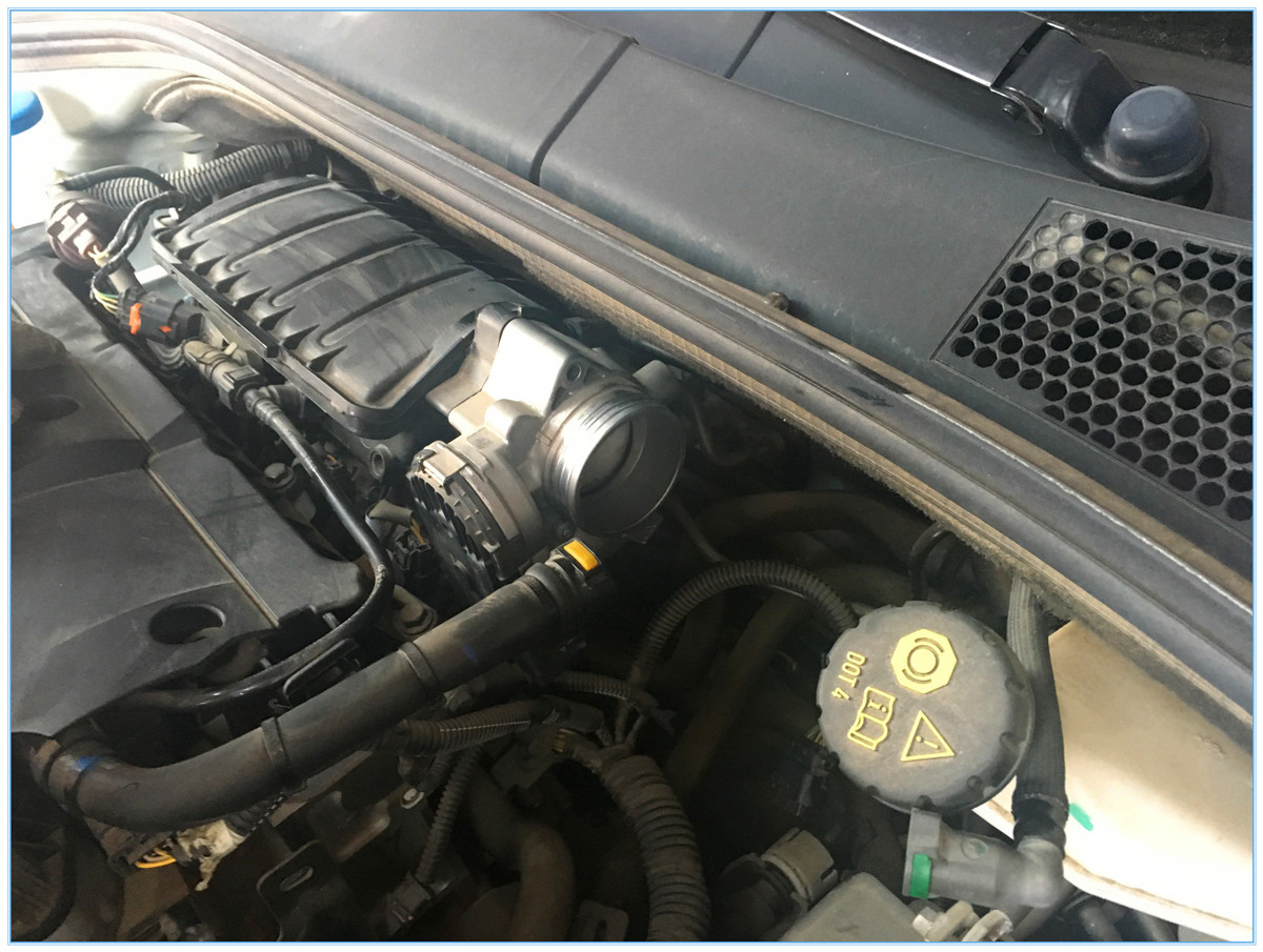

五、 清洗节气门
这是赠送的保养项目,毕竟想长期保养,就索性把保险也顺便买了,因此,服务也增值了。
拆下节气门,用专用清洗剂喷射清洗,去除积碳?这个得查查,反正,用车知识很多,够学习一段时间的啦!

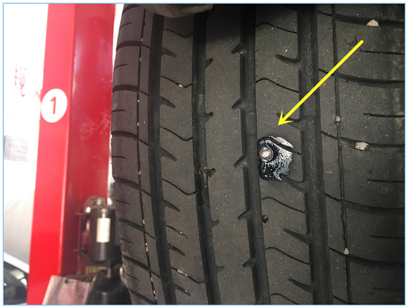

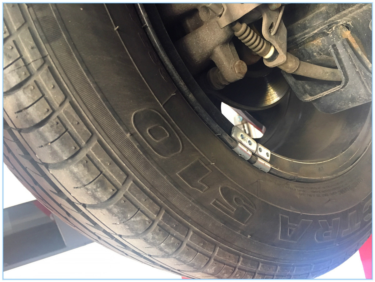

七、 轮胎磨损很轻,没有必要前后调换,左后轮胎压异常,仔细检查发现扎钉。哎呦我了个去,天天这么跑的,看来还是很轻微,这是第五次扎了!
八、 补胎。出去补的,店里不能补,好在距离不远,很快就完成了,这里就不做详细说明了。

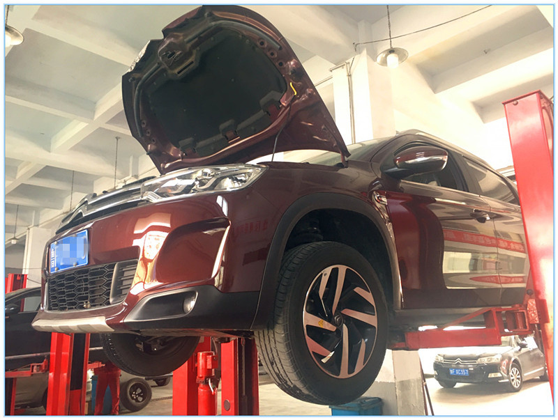

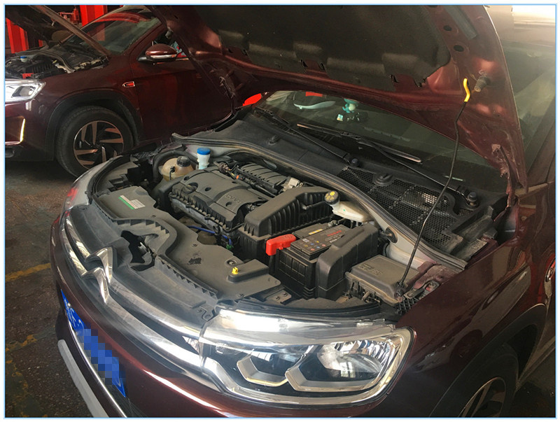

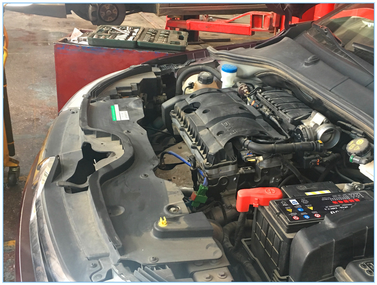

很久没有打开机盖了,原来灰尘也不少了啊!看来是我懒惰了......

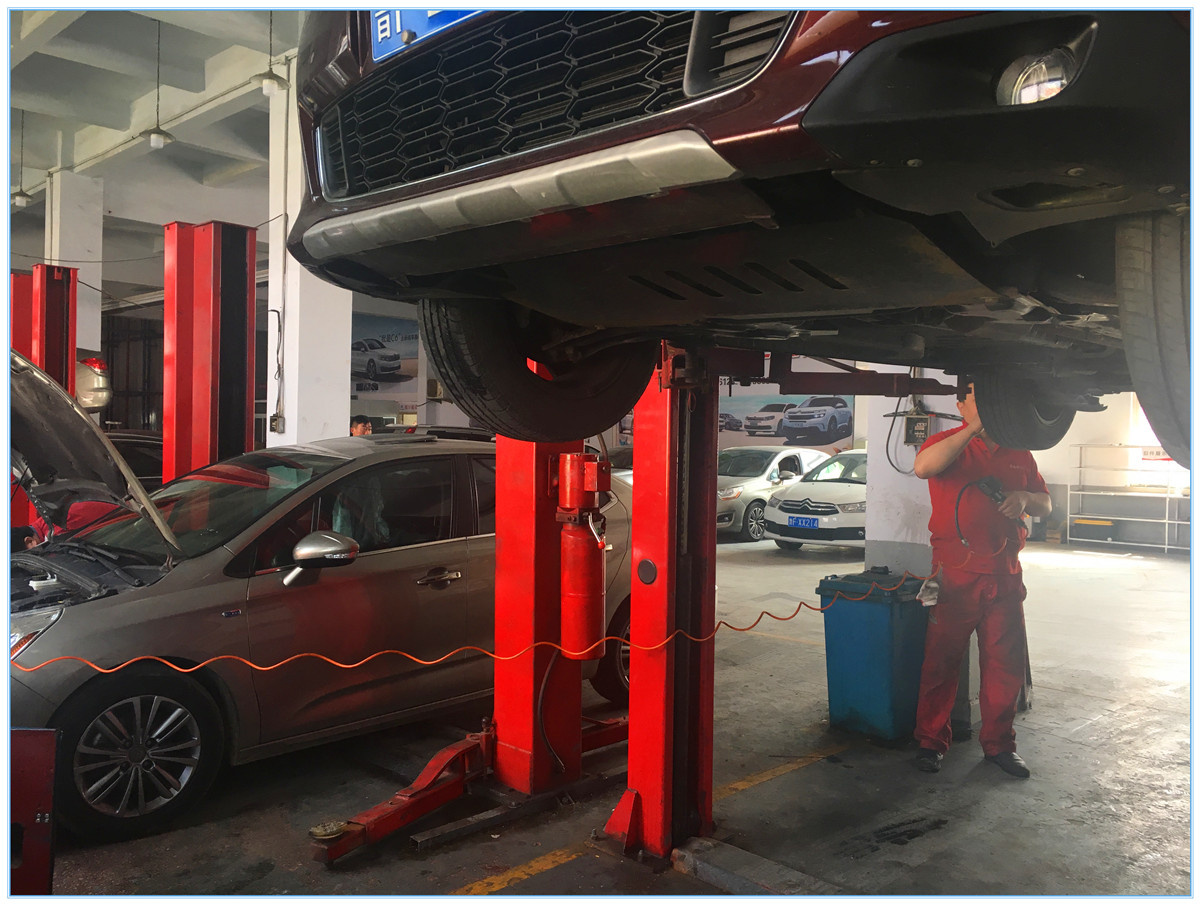

缓缓的升起来,这是要吊起来打的节奏吗?
咱们可是安装了发动机护板板的人啊!
专用油品,合成还是半合成,我根本分不清!
看到就是他了,又扎了!
