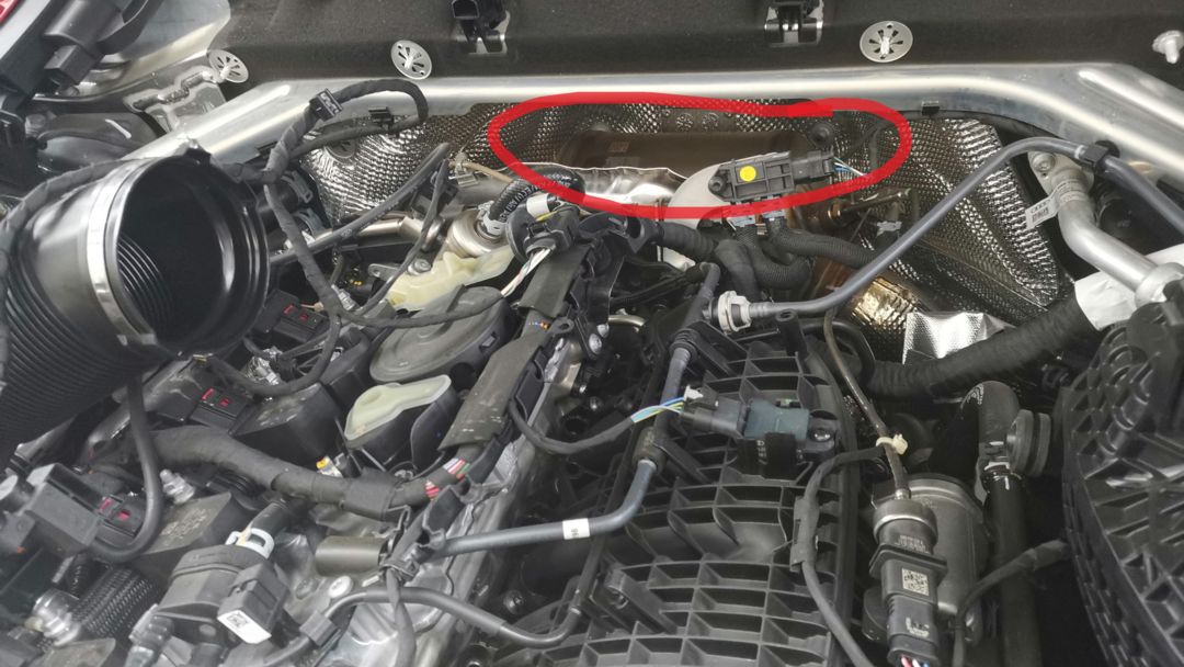

19年款国六a途锐车,金色部分是三元催化器
新款国六b途锐车,金色部分是三元催化器和颗粒捕捉器集成
