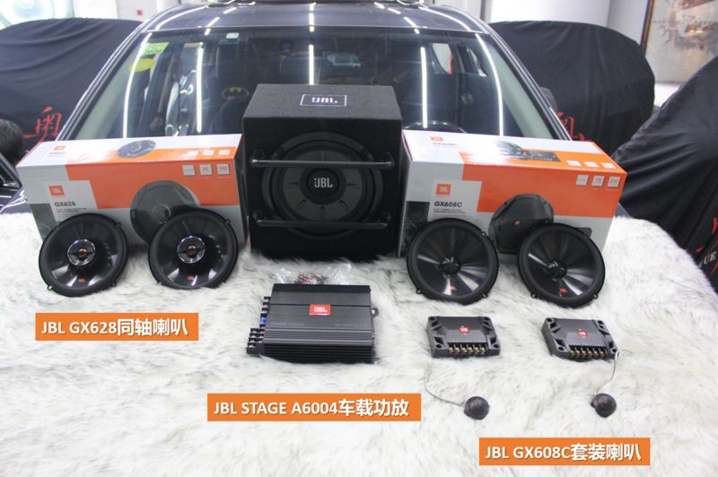

来介绍一下我这次改装的产品: 前门:JBL GX608C套装喇叭 后门:JBL GX628同轴喇叭 功放:JBL STAGE A6004车载功放 低音炮:JBL STAGE 800BA 8英寸有源低音炮

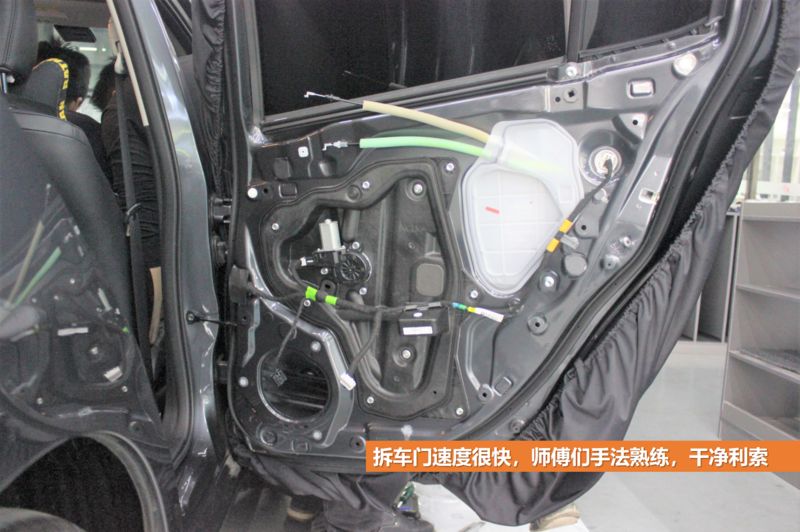

拆车门就不多说了,师傅们手法熟练,干净利索,而且改装结束,其实跟改装前真的没什么区别。

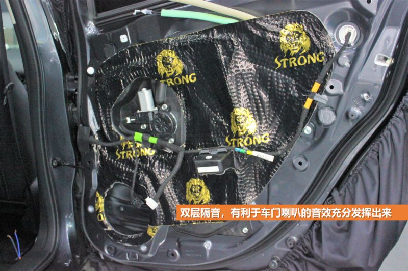

门板隔音是音响改装升级,隔音降噪工程里最基础的步骤。车门是风噪向驾驶室内传递的主要途径。对裸露的钣金进行强化、减震和密封处理,能达到良好的隔音效果。解决方法是使用减震板对车门里外两层钣金进行双层减震、密封和隔音处理,全方位提升车门对噪音的防御能力。并且隔音后的车门,钣金间形成了一个扎实的“音箱”,有利于车门喇叭的音效充分发挥出来。

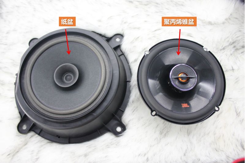

原车喇叭拆下来以后,和JBL的这款喇叭比较了一下,发现差距确实很大: 1.重量。原车喇叭拿在手上轻飘飘的,而JBL的喇叭拿在手上分量很实在,有种沉甸甸的感觉 2.喇叭的做工和用料。原车喇叭做工一般,音盆感觉像是纸糊的,而JBL的喇叭做工精致,复合材料的音盆,抗冲击能力更强,上面一层还是橡胶边缘;
再来看看背面,原车喇叭的磁铁特别小,JBL喇叭的磁铁明显比它大两倍有余。一般来说,磁铁大,它的输出功率就会更大。

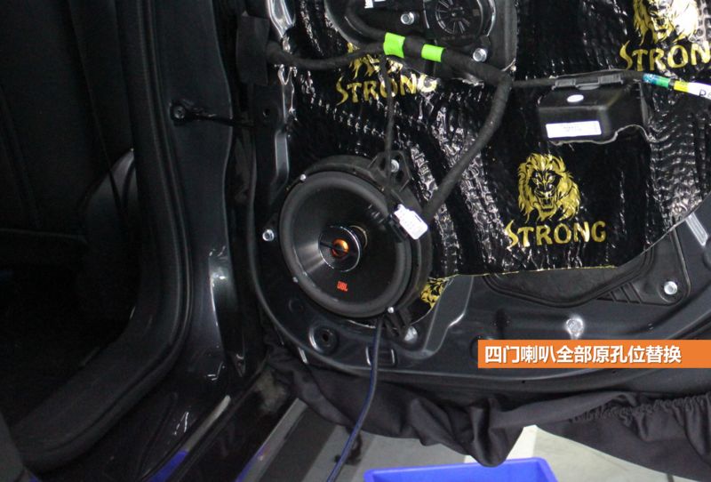

四门喇叭的安装倒是挺简单,因为喇叭尺寸一样,所以直接在原孔位安装。

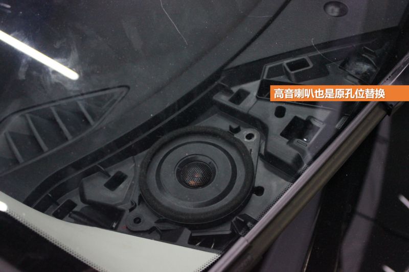

高音喇叭安装在前挡风玻璃下面的位置,也是原车位直接替换。

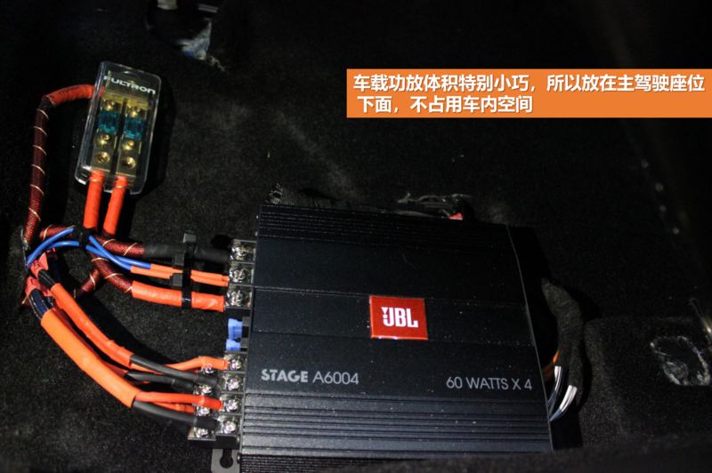

昂克赛拉的车内空间本来就不是很充裕,功放就安装在座位底下,功放在音响系统中扮演重要角色。这台功放能让前门的JBL套装喇叭以及尾箱的低音释放最佳音响效果!

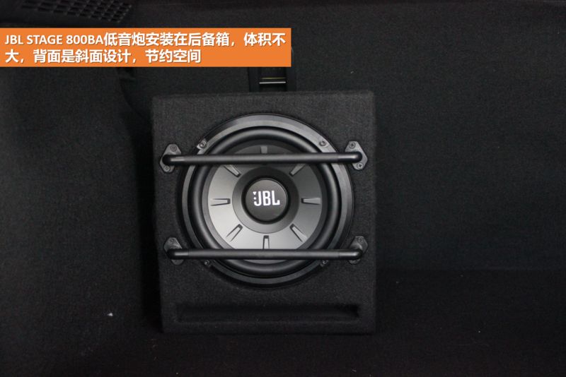

JBL STAGE 800BA低音炮安装在后备箱。它是一个很小巧的箱体,喇叭外面还有两根防撞保护杆。拆装也特别简单,直接拔下连接的两根线即可,非常方便。另外,它有一个设计可以看出JBL的用心,靠近座位的那一边,箱体其实是倾斜设计,目的就是让箱体尽可能的贴合后排座椅,以节约后备箱的空间。
