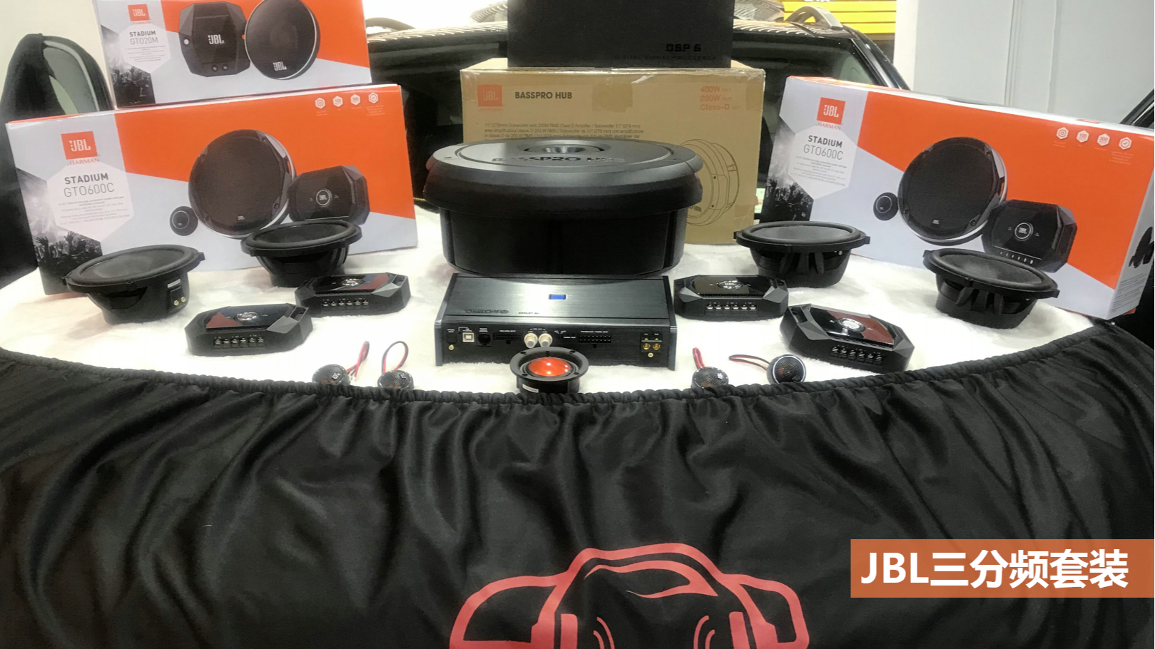

我老婆的车改装音响的时候,在我的再三权衡下,选择了哈曼JBL的三分频基本型。
下面结合改装过程,来和大家说道说道JBL这个三分频套装到底怎么样!
车型:奔驰GLE400
前声场:三分频套装JBL STADIUM GTO600C套装喇叭+JBL STADIUM GTO 20M中音喇叭
后声场:JBL STADIUM GTO600C套装
低音炮:JBL BassPro HUB 11寸车载备用胎低音炮
这套三分频是某虎上面JBL的三分频基本型套餐,商家为原车是8喇叭的车主考虑,套餐里后门搭配的是JBL STADIUM GTO620的同轴喇叭,但是,像我家车子这样,后门是4喇叭的话,可以升级成JBL STADIUM GTO600C套装喇叭,可以说是诚意满满啊! 车载低音炮据说是获得了2019德国iF设计奖的产品,应我老婆墙裂要求(毕竟一个IF设计奖在一个设计师心中的分量,大家懂得),加上。
