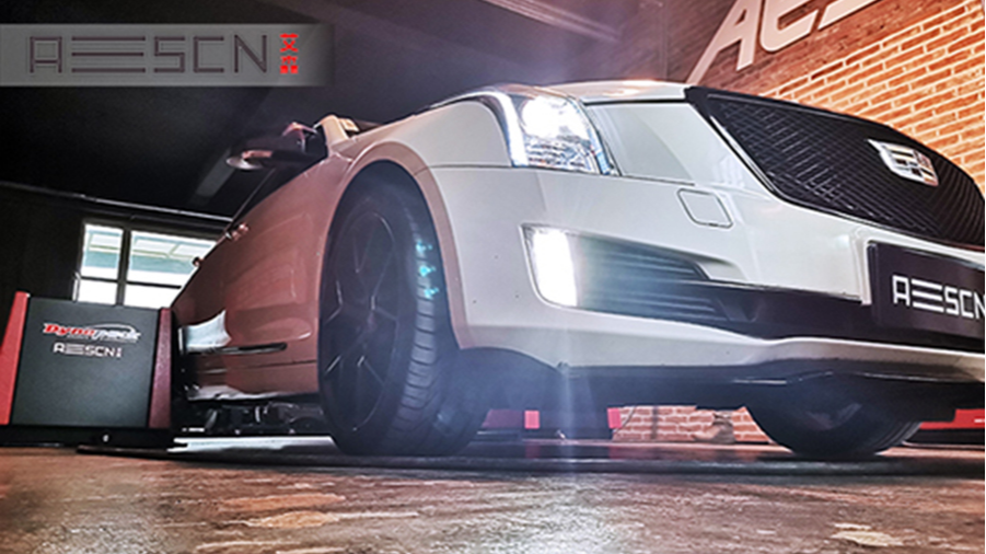

艾森发布凯迪拉克ATS-L 28T程序方案:
DYNAPACK马力机实测 + DataLog路试记录 + 技术总监13年ECU调校经验 = ATS-L艾森二阶ECU精调程序
扭矩曲线:峰值扭矩区间全幅度上移,并保持原厂扭矩输出特性,安全稳定。
功率曲线:功率输出曲线从3200转起持续保持高于原厂功率输出,最大功率出现在5600转左右。
DataLog记录分析:
升级前:前段涡轮压力值在接近1.5Bar输出,后段降至1.1bar输出
升级后:前段涡轮压力值稳定在1.7Bari输出,后段持续在1.3bar输出
车辆信息
车型:凯迪拉克ATS-L
发动机:LTG 2.0T
出厂日期:2016年11月
硬件状态:CGW定制中尾段排气+200目头段+高流量风格进气+锻造连杆/活塞
升级需求:
1、二阶段程序调校,将动力优化至最佳状态;
2、头端排气改装后产生的P0420故障码永久清除;
3、原地轰油门4000转限制解除(参加“大嗓门”聚会)
施工过程: 1、车辆检测,并进行原厂DataLog记录 2、原车马力测试 3、读取原车数据 4、备份原车程序 5、调校方案确立 6、程序调校&植入 7、升级后马力测试(反复测试,精准优化) 8、路试并进行升级后DataLog记录
试驾反馈
经过半个多小时的试驾,全部诉求全都得到了满足:
1.低扭明显增加,特别在开排气阀门后低扭损耗得到缓解。
2.加速过程中明显可以感受到功率提升所带来的轻松提速感,60时速深踩油门不知不觉已到150,后程加速动力依旧充沛。
3.排气改装产生的故障码也已消失。
4.原地轰油门4000转限制也完美解除。
