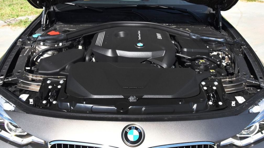

相比较老款的N20,宝马B48发动机在宝马德国官网介绍,排量变为1998,缸径变小,冲程变大,更注重低扭输出,B48发动机把涡轮中冷器改为了水冷形式,并且集成在了进气歧管内。这样一来,相比独立布置涡轮中冷器的N20来说,B48缩短了涡轮气流的路径,传输过程中气流受温度影响更小,为进气端提供了温度更低且更稳定的增压气流,这无异于增加了发动机的功率耐受性,也就是发动机能承受更高的功率,水冷可以缩短进气管路,进气效率更好,相应更快,冷却效率更高。但后期改装就更加困难了,进气歧管集成水冷式中冷,两个零件变成一个零件可以降低成本,但是改装中冷就要连进气歧管一起换,维修更换费用增加。
除了换装B系列发动机,变速箱也进行了升级,从代号采埃孚 8HP45升级到8HP50,齿比范围从7.07扩大到7.81,这一项升级的目的其实也是为了降低巡航转速,提高燃油经济性而设计的。另外带有M运动套件的车型采用了运动变速箱,基本结构相同,在程序上更激进一点,还有SPORT+模式。
聊到B48和N20就不得不提到ECU升级动力这一块,而关于刷ECU的操作模式,很多车友比较担心,因为DME改到发动机后面,刷ECU拆装麻烦了,因进气歧管集成中冷,DME只能挂后面了。不过从艾森带来的好消息来看,目前更新的ECU升级技术,支持OBD直接读写,避免了拆卸ECU的麻烦。
B48 2.0T性能优化数据由艾森与国外技术中心协作开发,目标打造一款安全、稳定、强劲、最适合中国环境的宝马B48系列程序。研发期间经过20多次数据修正、反复测试,通过权威的Dynapack马力测功机测得:最大马力提升空间为95HP;最大扭矩值提升空间为130NM,经过为期一周的路试记录与分析,最终确定提升空间:76HP/100NM。
本款宝马320Li搭载的是B48B20C发动机,这是一具2.0四缸直喷涡轮增压发动机,最大马力输出为184HP/5000-6500prm,最大扭矩输出为270NM/1350-4600rpm,是B48发动机中的低功率版,与高功率版的宝马330Li(最大马力输出252HP,最大扭矩输出350NM)相比,动力输出相差马力68HP,扭矩80NM。
会有车友提及,直接3系低功率刷到高功率数据,发动机温度如何保证?马力扭矩值是否可以承受?
值得庆幸的是这一代320跟330的散热系统是完全一样的,所以散热系统可以不用升级,因为B48系列中冷被水冷代替,而水冷的零件号高低功率是完全一样的,所以中冷也可以省了。再说承受能力,低功率半轴25MM,高功率35MM,低功率马力在300HP以内无问题。
