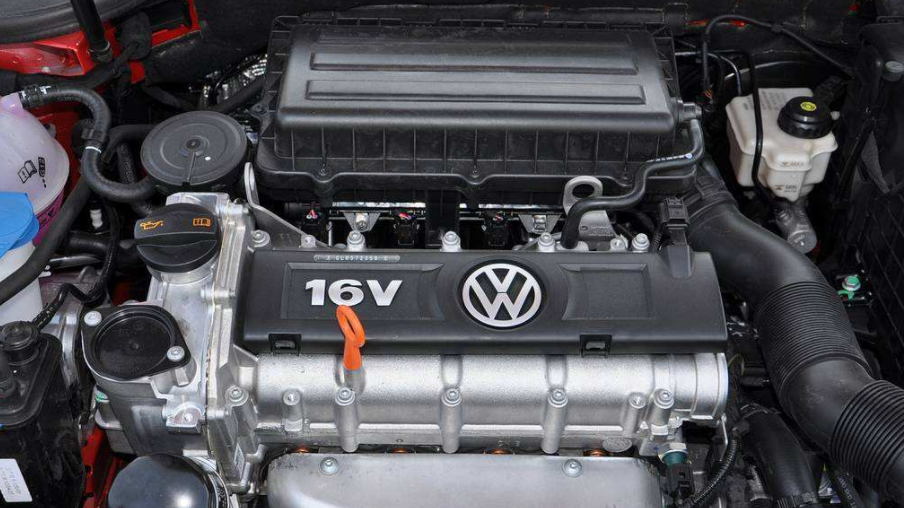

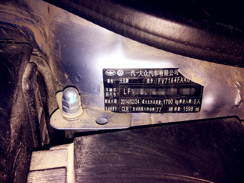

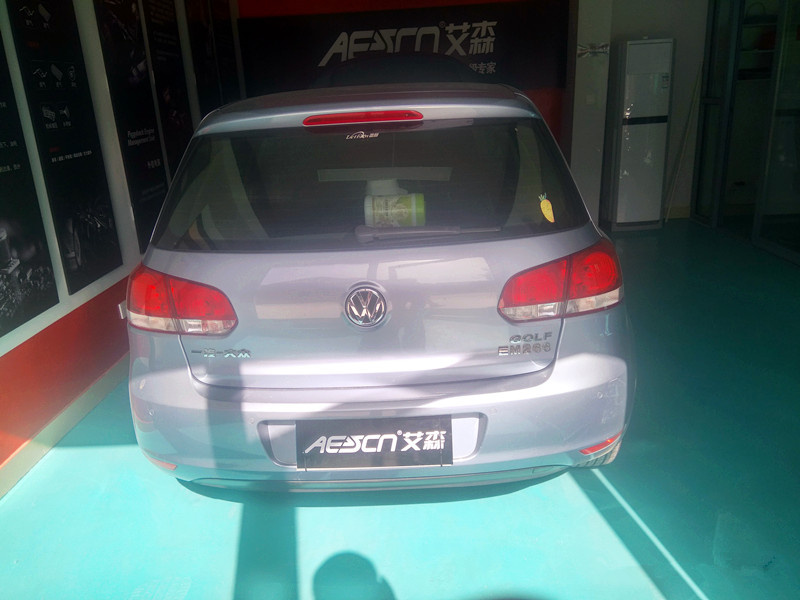

这台14年2月出厂第六代高尔夫1.6L,匹配爱信6AT变速箱,原车最大功率77kw、105匹马力,最大扭矩155牛米。升级之前实测01成绩最快一次到了13.33秒,这个数值真心提不起兴趣做任何评价了,哈哈。另外最主要驾驶感受方面:
首先动力不足带来的油门脚感太软,4档以上转速1500左右,轻踩提速无感稍有抖动,重踩降档提速配合肉肉的动力、EA111发动机铁链子磨地的招牌杂音以及本身不是十分平顺的换档(不是所有的AT都很平顺,也不是所有的爱信都很听话)。

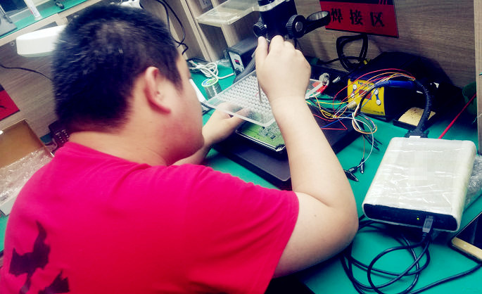

知道了原厂状态和不满足之处,带着对比的心里开始刷ECU:大众旗下车型ECU大多安装在前挡风下沿,与雨刷电机相邻,有一定的拆卸难度,如不熟悉位置与安装方式,建议取下雨刷器与挡风玻璃下挡板,方便拆装。
高尔夫ECU外壳为螺丝固紧、软胶密封,在装回时,只需加热胶体,无需重新打胶。由于ECU一车一样,读取BOOT点各不相同,技师为确保无误,需对应指示图进行插针,现在的ECU升级技术,已经不需要焊接读写了,安全稳定性相对高了很多。
读写过程一个半小时完工。
