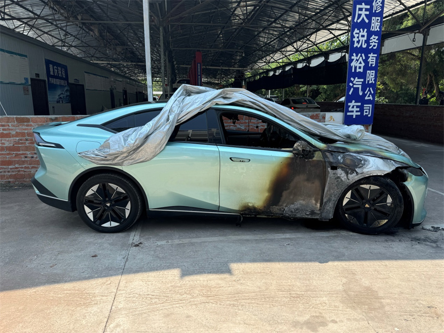

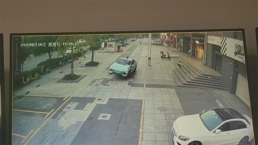

该视频显示,8月18日晚上19点28分,一辆深蓝SL03在行驶中意外遭遇严重托底事故,车辆瞬间腾空跳跃,紧接着底盘出现明火,驾乘人员紧急逃离,场面令人惊心动魄。
然而让人意外的是,原本熊熊燃烧的火焰,没过多久就自然熄灭了。这也让许多网友百思不得其解:电动车起火就这样灭了?按惯例难道不应该是一发不可收拾么?

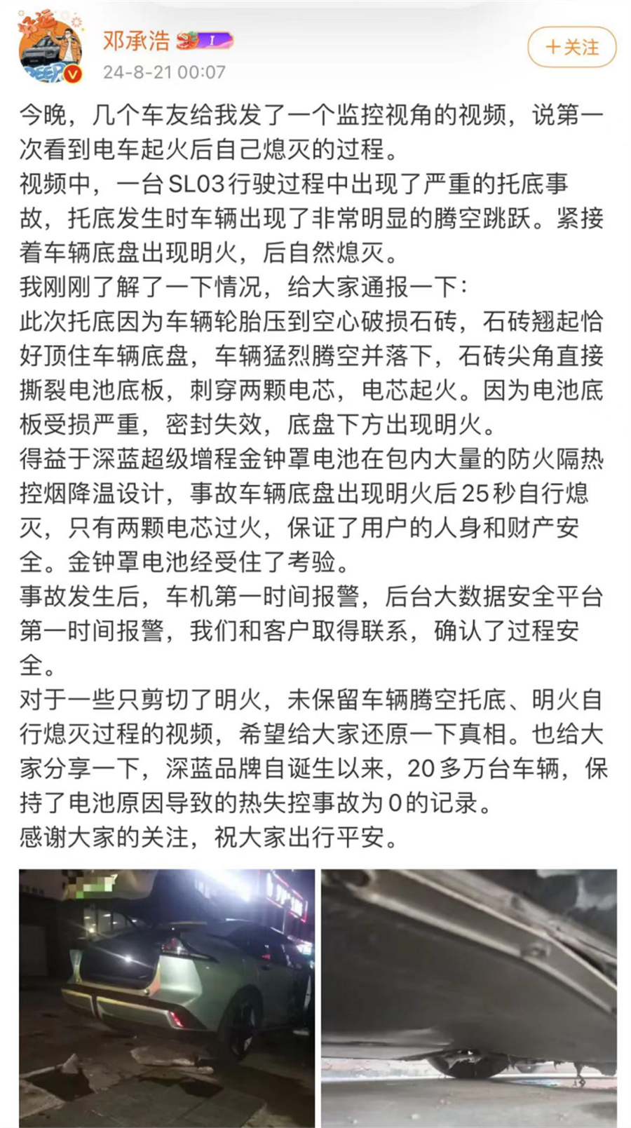

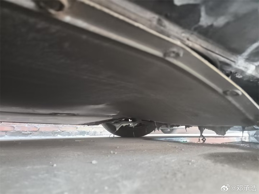

经认定,此次事故是因为车辆轮胎压到空心破损石砖,石砖翘起顶住车辆底盘,导致车辆猛烈腾空并落下,石砖尖角撞击撕裂电池底板,刺穿两颗电芯并引发起火。因为电池底板受损严重,密封失效,底盘下方出现明火。
不过得益于深蓝超级增程金钟罩电池在包内大量的防火隔热控烟降温设计,事故车辆底盘出现明火后25秒即自行熄灭,保护了用户的人身和财产安全。

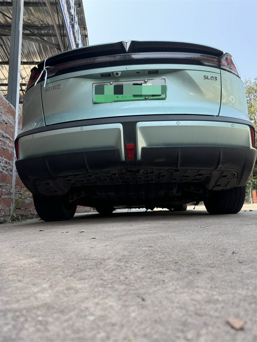

有网络评论质疑车辆可能复燃,深蓝汽车通过发布现场图片和视频,清晰展示了其实是塑料覆盖件燃烧,而不是车身或电池本身,彻底消除了公众疑虑。
针对此次事件,深蓝汽车CEO邓承浩在第一时间发布微博进行了回应,并且透露深蓝品牌自诞生以来,20多万台车辆,保持了电池原因导致的热失控事故为0的记录。
