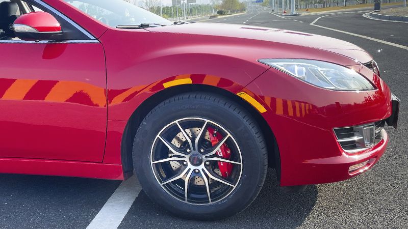

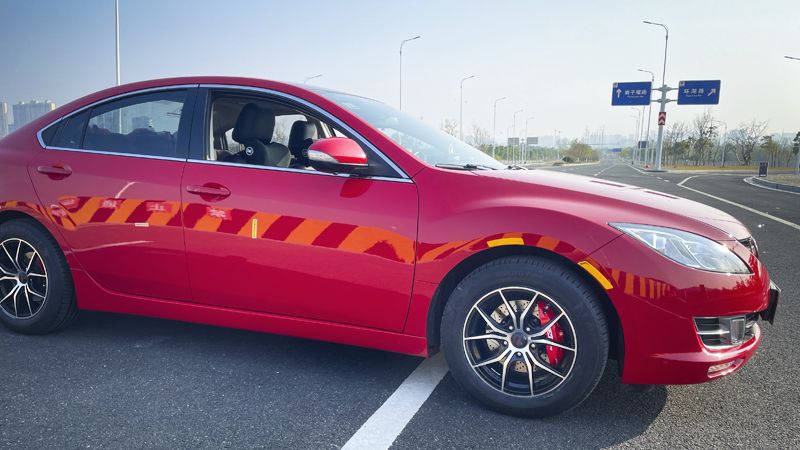

车型:马自达睿翼

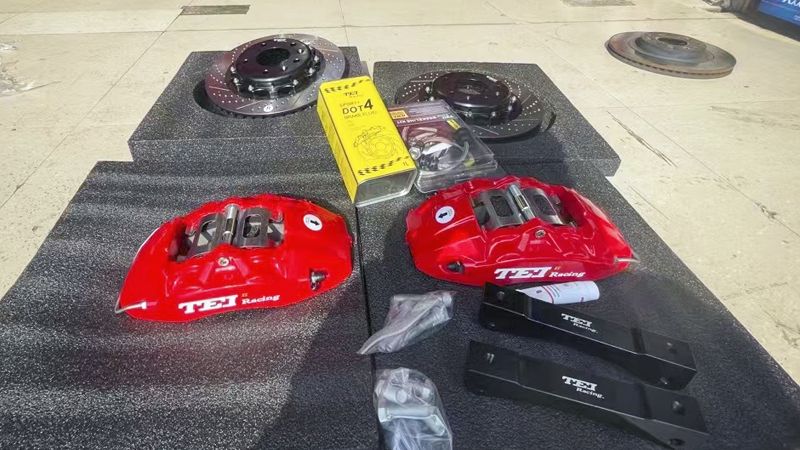

产品:TEI Racing刹车套件

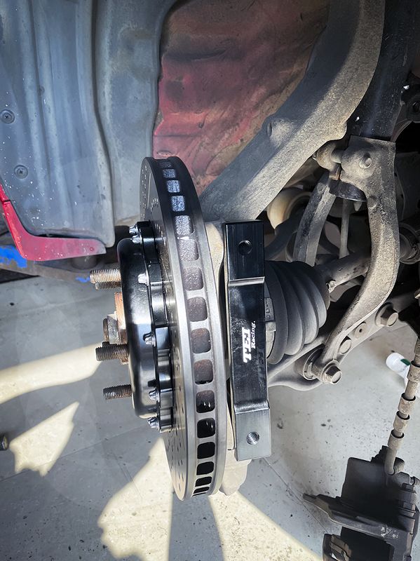

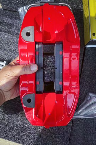

前轮:P40NS四活塞卡钳,搭配300*28MM划线打孔盘。
【小知识】
刹车盘 采用优质高碳合金材质制造而成的,耐高温不变形、不抖动;打孔划线刹车盘是为了更好地扫除刹车片的粉尘,另外通风槽也能提供更好的散热,尽量减少热衰减的情况。
刹车片 SP街道版金属刹车片,高摩擦系数(0.4-0.45,工作温度0-600℃),在高温下仍有卓越的制动表现。
刹车钢喉 由不锈钢、铁氟龙、PVC组成的;经过100%压力测试,抗压强度达到3000psi,具有强抗腐蚀、耐高温性能;它的作用是提升刹车性能、增强刹车精度,缩短制动距离、保障行车安全。
合头桥/桥码 航空铝合金材质,专车专用定制;主要是固定刹车卡钳的作用。
DOT4刹车油 街道版高性能DOT4制动液,适合于日常驾驶和街道范围使用。干沸点255°C、湿沸点158°C、及-40°C运动粘度1500mm²/s。
