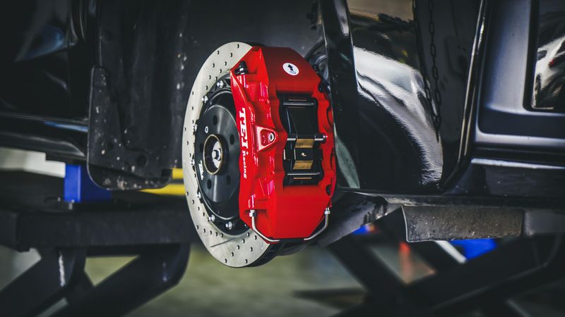

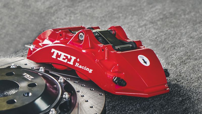

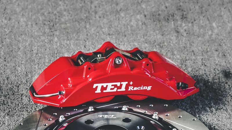

刹车卡钳是不是真的装反了。怎么叫装反了,真的装反了会有什么不良反应呢。那么安装的时候,就要注意了,按照车轮前进的方向,刹车盘的旋转是先由小活塞发起制动输出的方向安装。还有就是安装卡钳是根据通风槽来装方向的,咱家的安装师傅都是多年技术专业的,车主们要相信咱家的安装师傅。

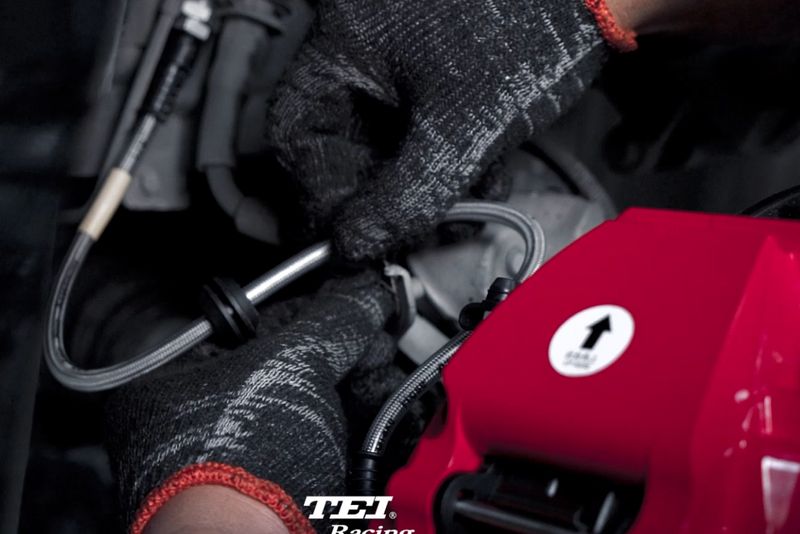

如何安装方式才是正确的呢?其实非常简单,就三点。第一点,放油螺丝(排空口)在所有安装情况下,其开口必须朝向上方。第二点,相对地,刹车卡钳外部油路管道,其所处位置必须朝向下方。第三点,刹车盘的转动时,其旋转方向路径必须遵循从刹车卡钳之小活塞到大活塞的走向。

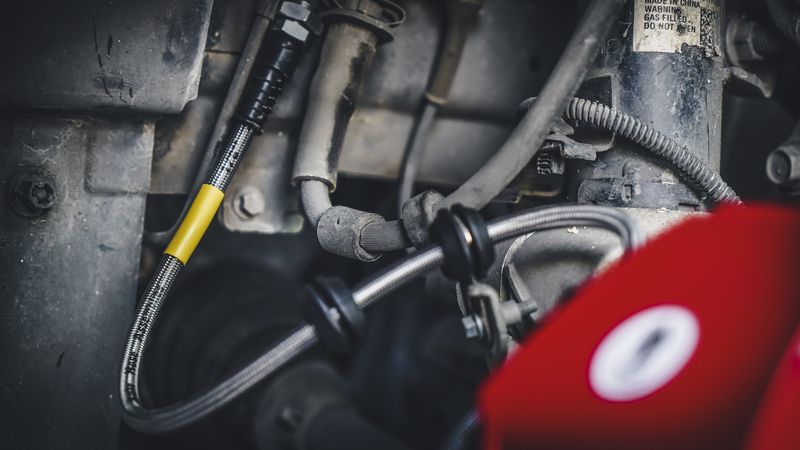

安装好卡钳之后,刹车油管和卡钳中的排空气操作也是非常重要的,只要油路和卡钳中存在一点点空气,那么刹车制动的效果就完全不能发挥出来,而且还会造成刹车踏板软,回弹不足,刹车无力等非常危险的情况。

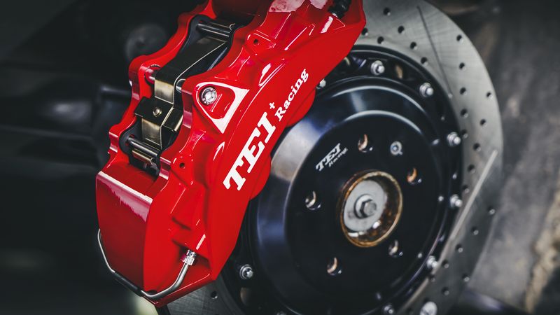

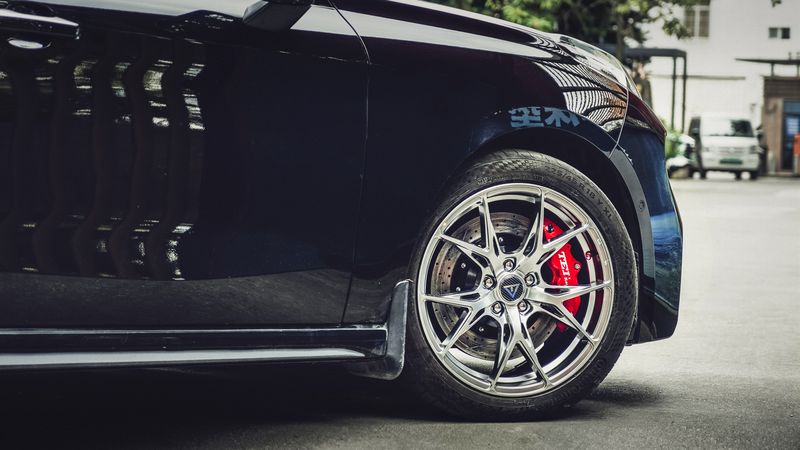

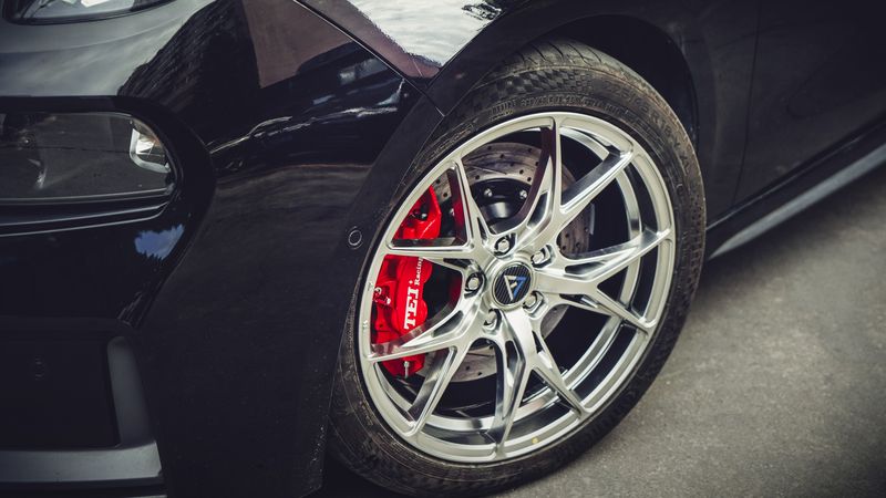

改装车型:领克03

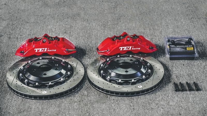

改装产品:前轮装TEI P40NS+红色大四活塞卡钳套件,改装18寸搭配355x28mm打孔划线纹分体盘。
套装中有:刹车卡钳、刹车盘、刹车片、油管钢喉、合头码、桥码、螺丝、DOT5.1刹车油等。
