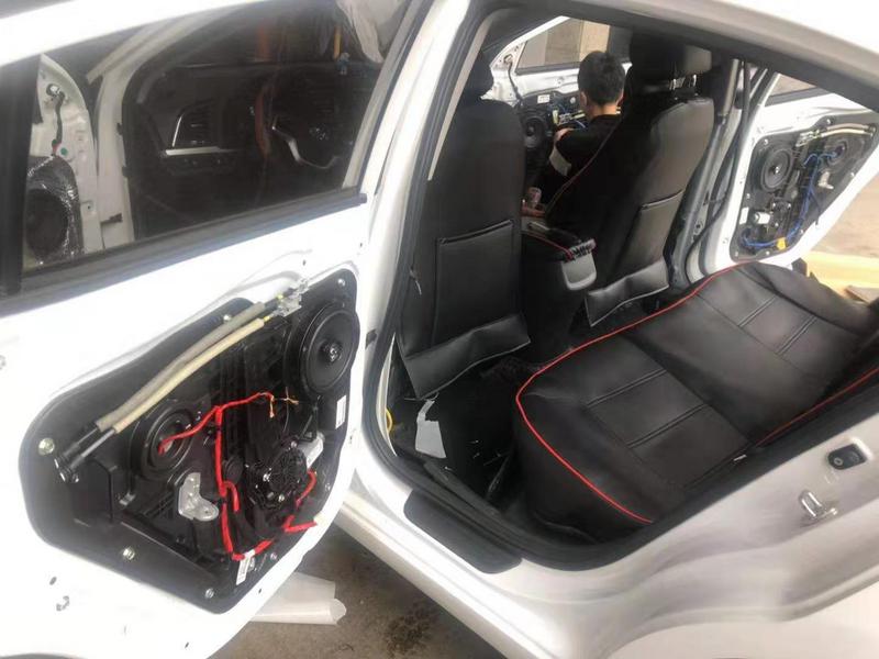

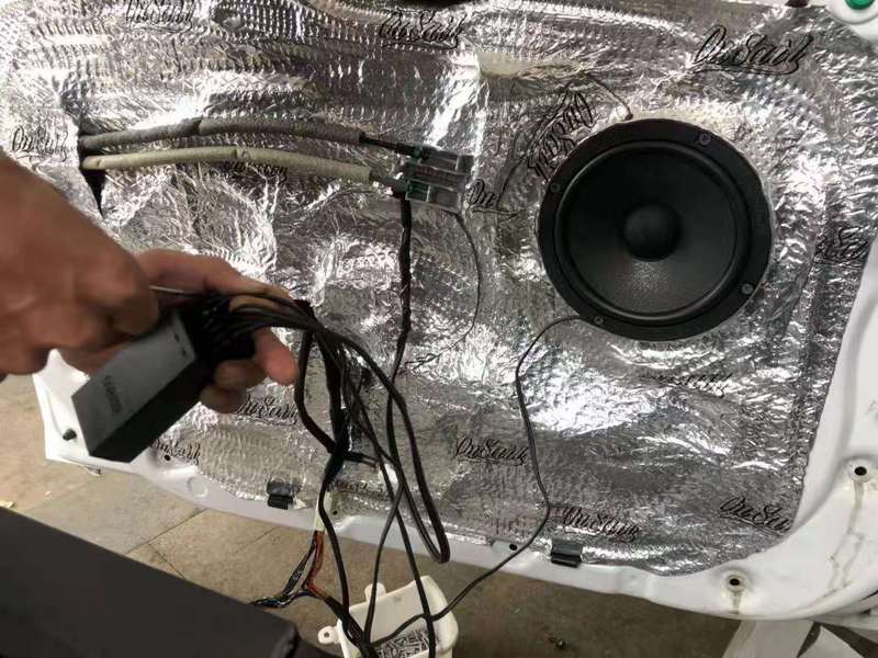

但是美中不足的是原车隔音效果却不尽人意,特别是风噪和胎噪的噪音特别大,这时就得做隔音降噪。门板隔音采用内外双层ousail讴赛尔隔音处理,一方面能够有效抑制风噪;另一方面,能够形成密闭箱体结构,达到喇叭发声对箱体的需求。原车的车门也是有隔音措施的,但只是一层薄薄的塑料膜,防水防尘的作用还是有的,但是说到隔音效果,那就很差了。先是要拆掉四门上原本的那层薄膜,然后进行清理。清理干净之后再给车门进行了隔音处理。为了强化钣金减少共震,就要从钣金内层开始贴ousail讴赛尔止震板隔音,钣金外层满贴一层ousail讴赛尔止震板,不仅能再次减少共震而且还能加强密封为中低音喇叭提供一个很结实音箱,让中低音喇叭效果发挥到极致。
隔音完工后,进行驾驶测试发现噪音有非常明显的下降,音响的清晰度、层次感也提升许多了,对此感到非常的满意。
