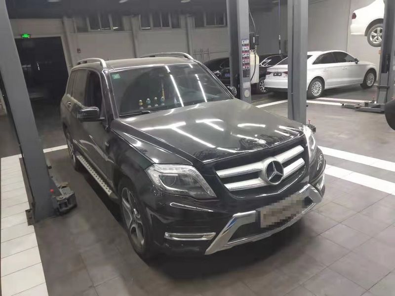

今天到店维修变速箱的这款车是2015款奔驰GLK级300时尚型,搭载7档手自一体变速箱(AT);据车主叙述:变速箱有异响和闯档,有进水现象,需要拆解变速箱。

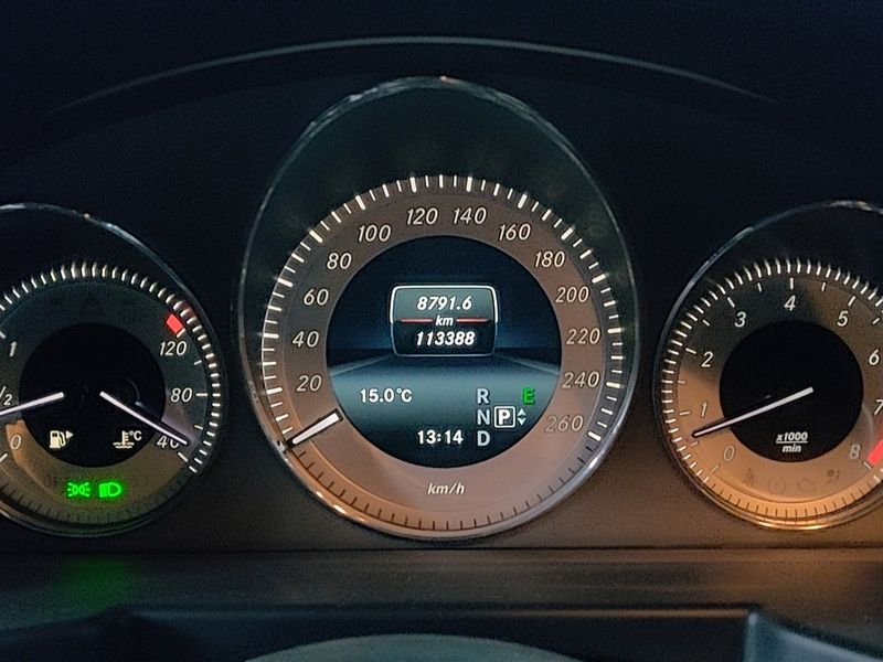

行驶公里数:113388km。

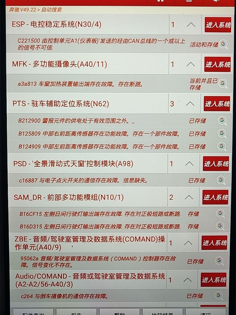

接入电脑检测故障码;

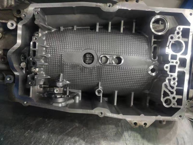

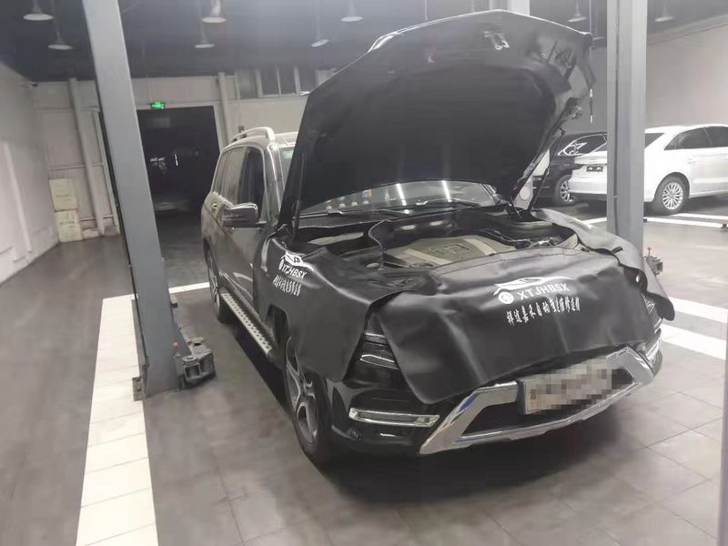

开舱检测,准备维修;

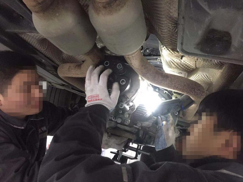

正在准备拆卸变速箱;

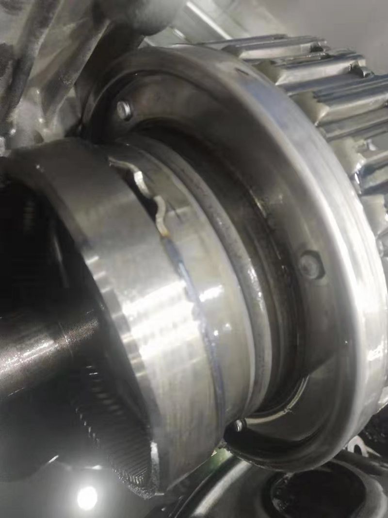

输入轴;

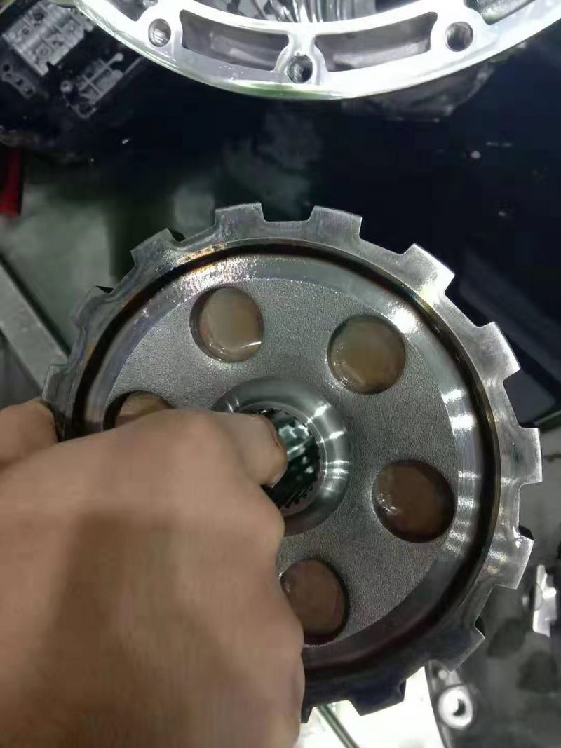

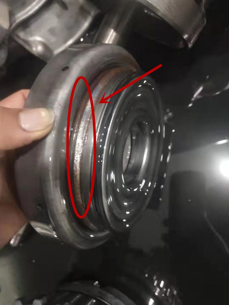

生锈的活塞;

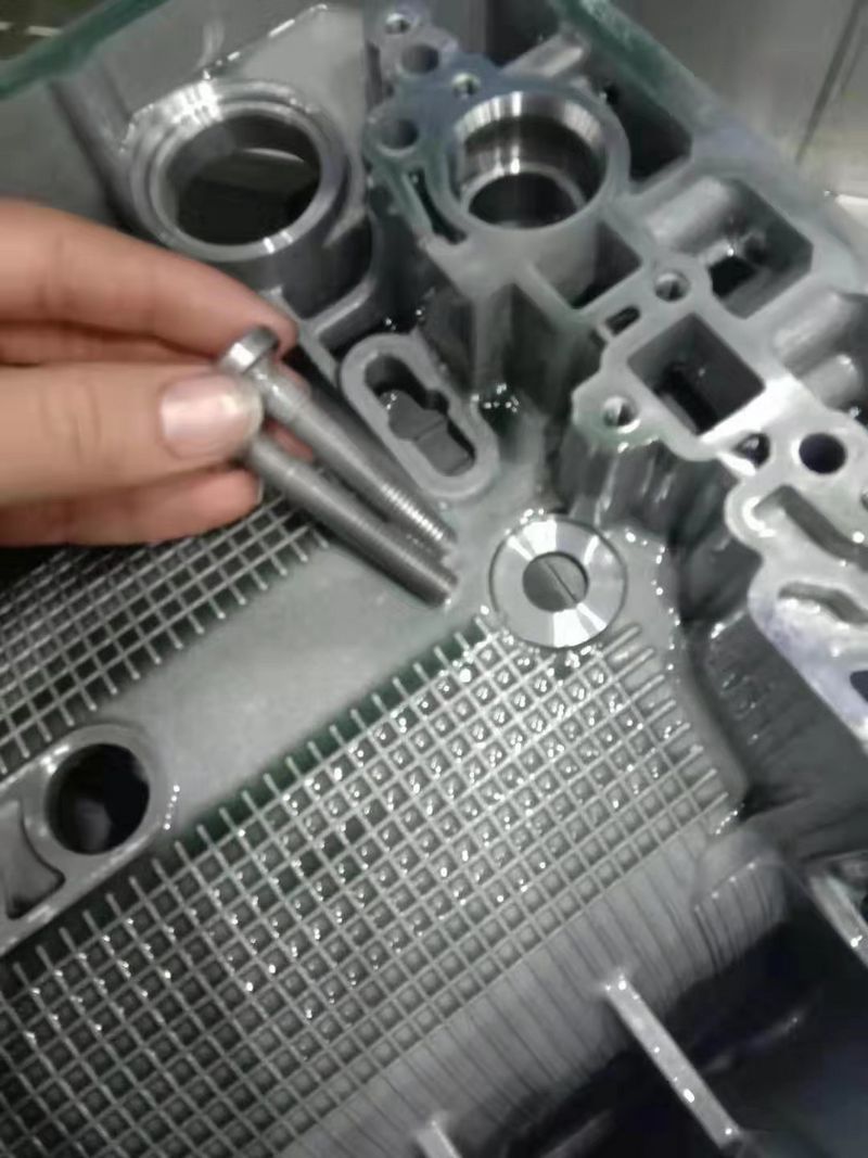

箱壳螺丝;

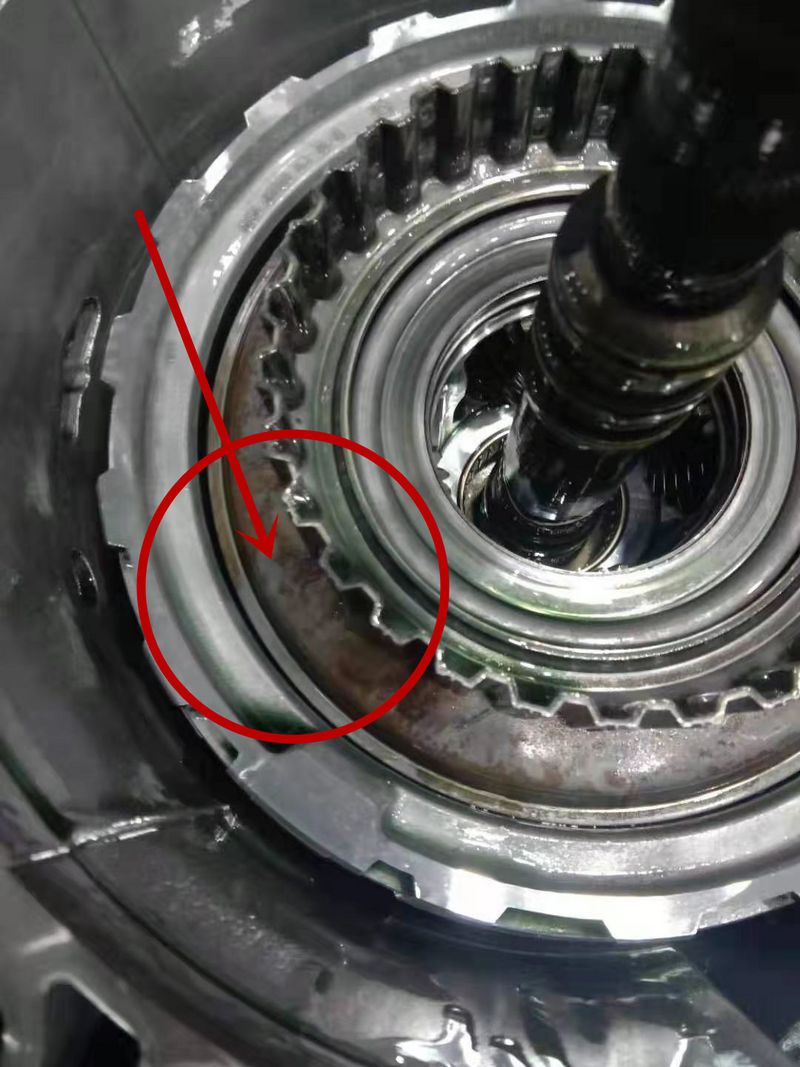

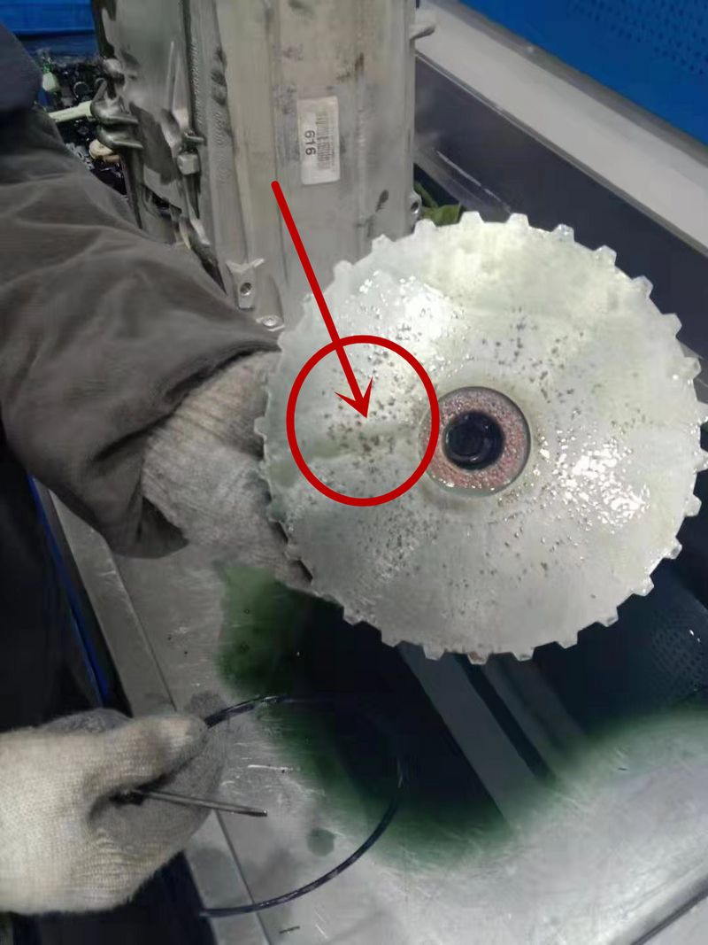

输入离合器;(生锈的)

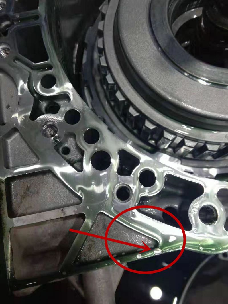

箱壳油路;(泛白的白沫)
离合器;

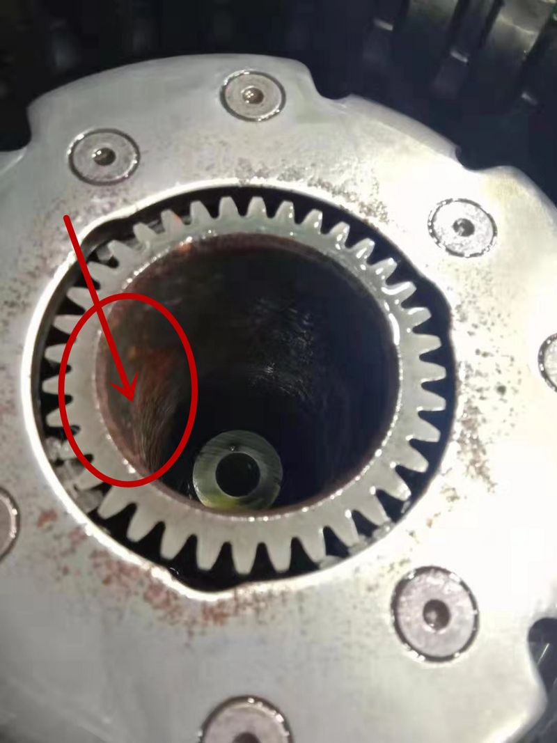

生锈的行星轮;
生锈的齿圈;
齿圈;

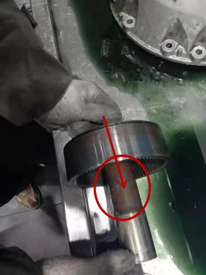

输出轴;(生锈的)

本次变速箱拆解维修主要是变速箱内部进水生锈现象,造成的此次维修,清洗内部零件,更换变速箱油,组装完成后;经师傅试车后,故障清除。
