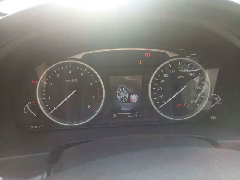

行驶公里数:68785km。故障灯已亮。

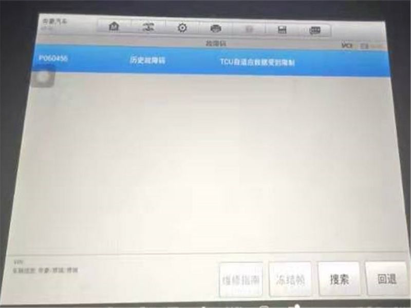

接入电脑检测变速箱故障码;

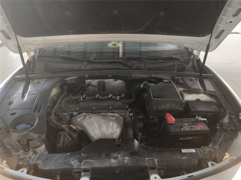

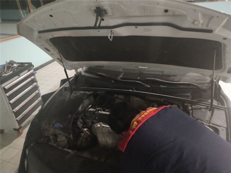

开箱检查,准备拆掉电源;

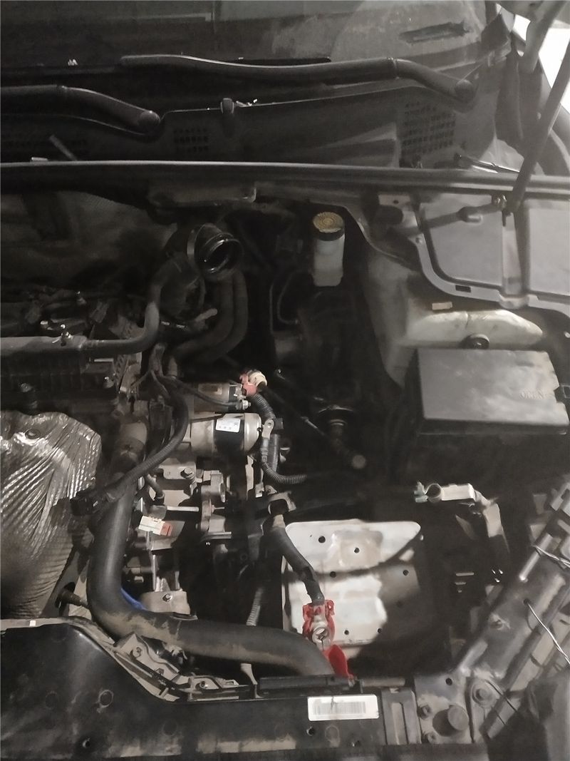

正在拆卸中;
拆掉电源;

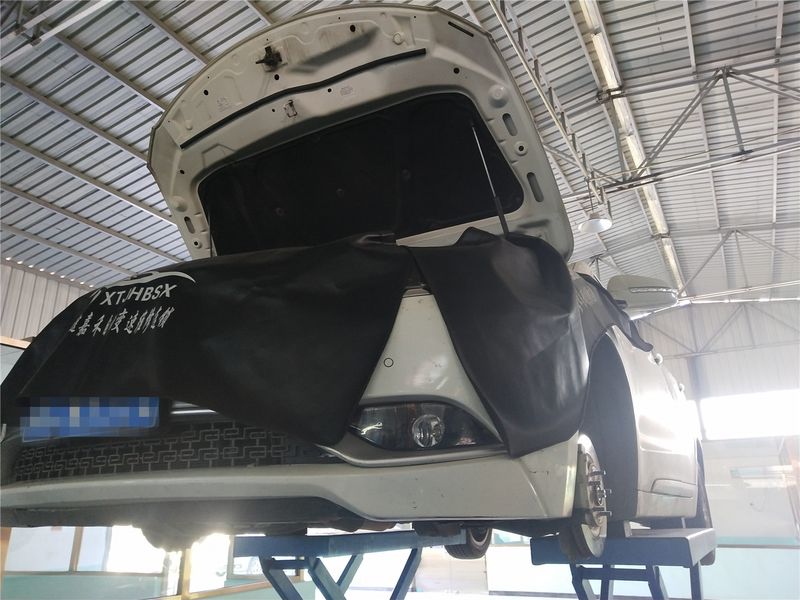

上架后,准备拆卸维修;

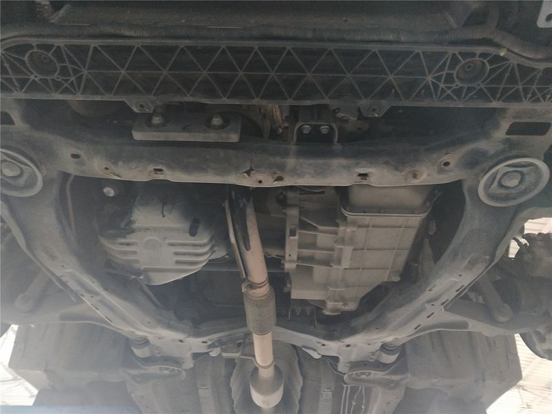

上架后底盘示意图;

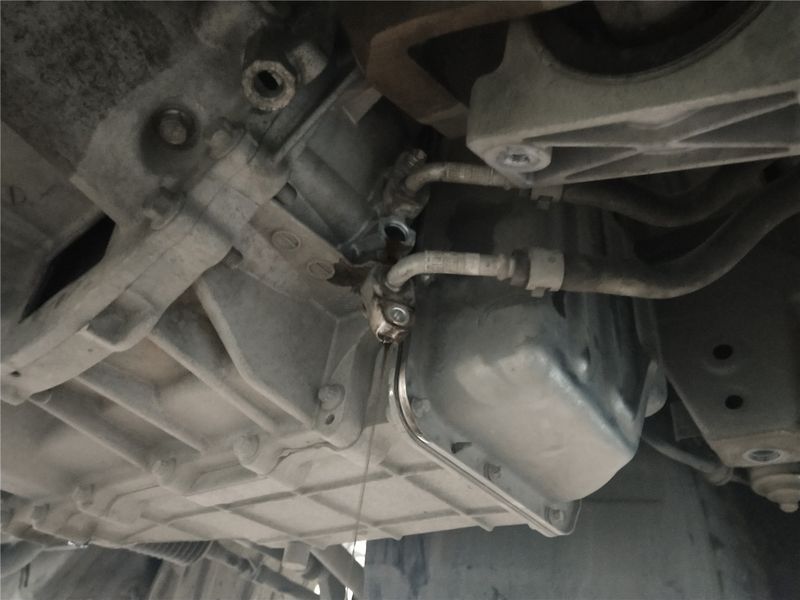

拆卸变速箱底部螺栓;(准备放变速箱油)
正在放变速箱油中;

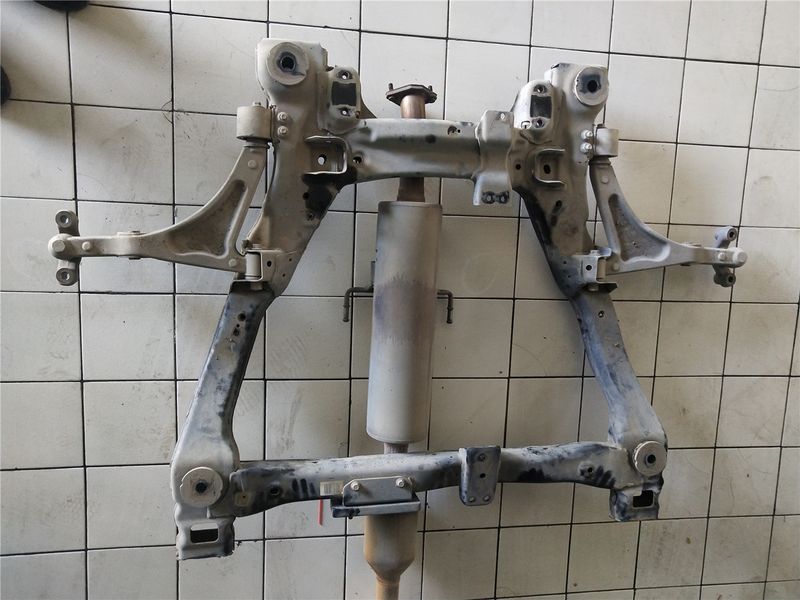

正在拆卸底盘车架;
拆箱来的底盘车架;

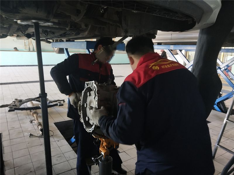

拆掉变速箱连接油管;
刚拆卸下来的变速箱;(正在准备放下);

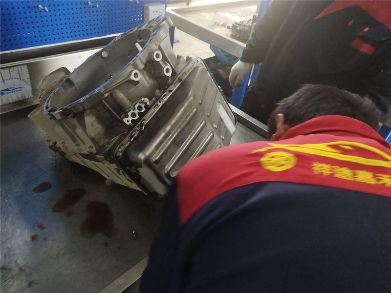

放到工作台上准备拆散变速箱;

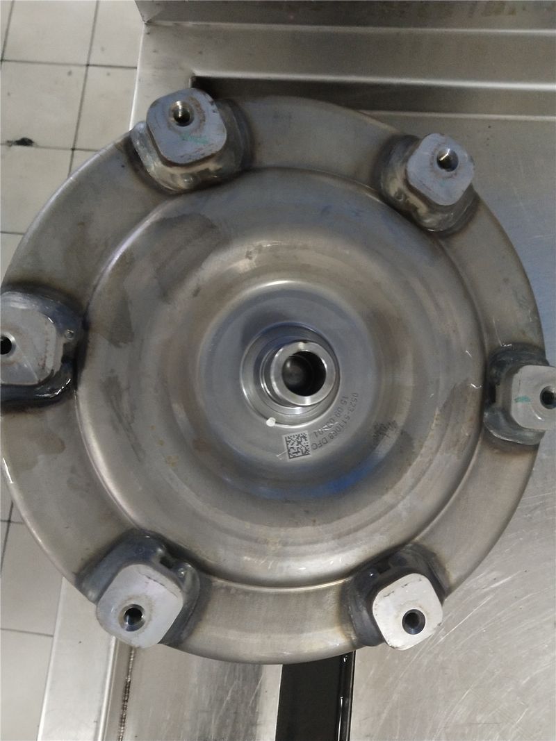

分离开的耦合器;

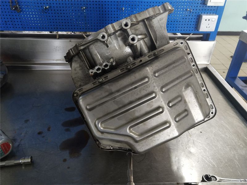

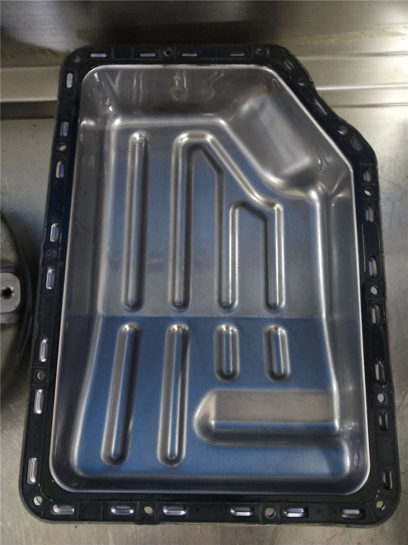

准备拆掉变速箱油底壳;
拆下来的油底壳;

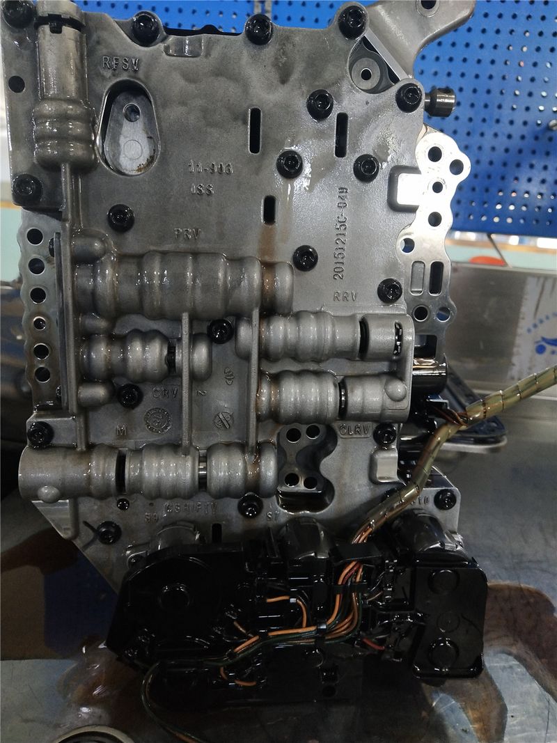

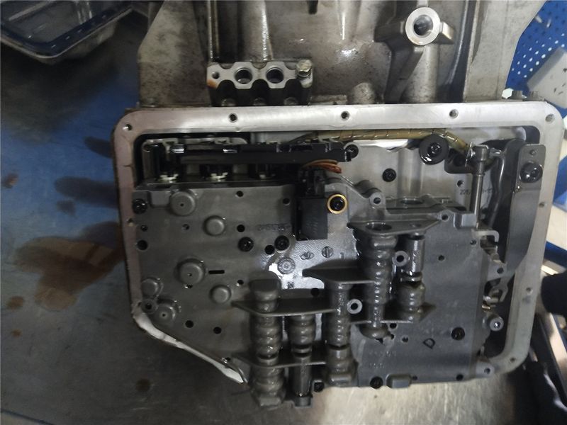

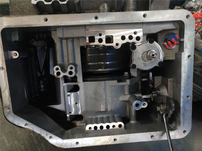

拆掉油底壳后阀体机电位置;
拆下来的阀体机电;
拆掉阀体机电后;

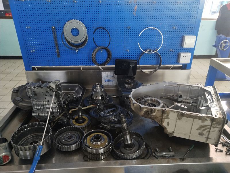

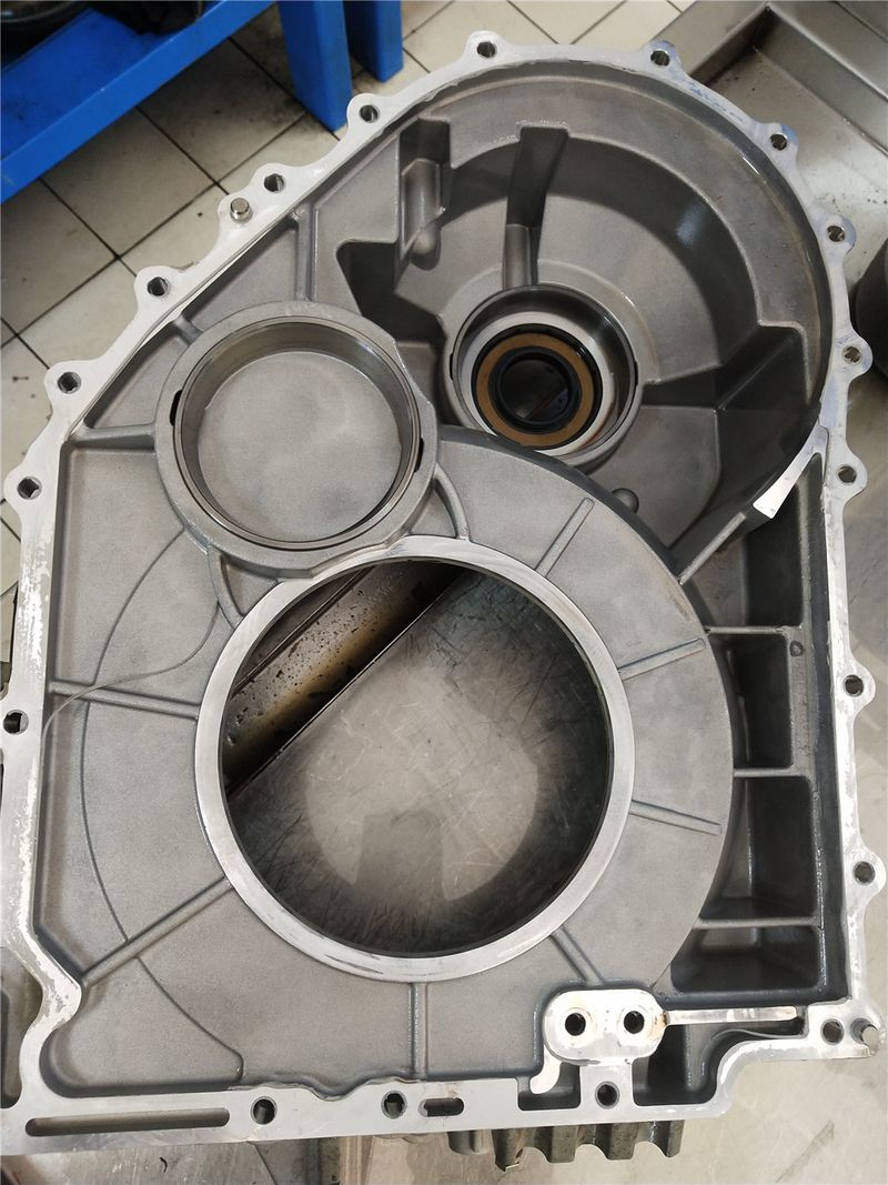

拆开变速箱前壳;
拆散的变速箱零件;

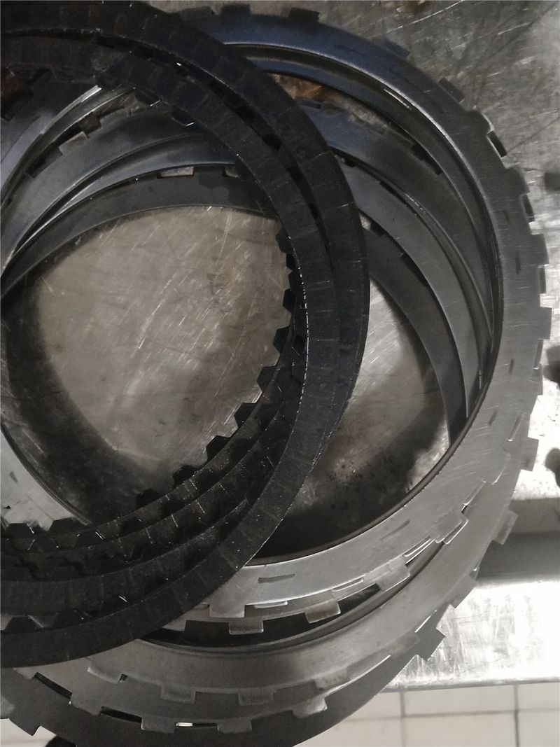

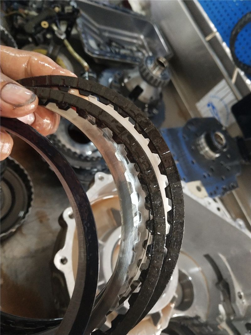

磨损的摩擦片;

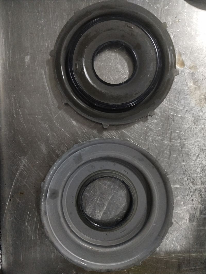

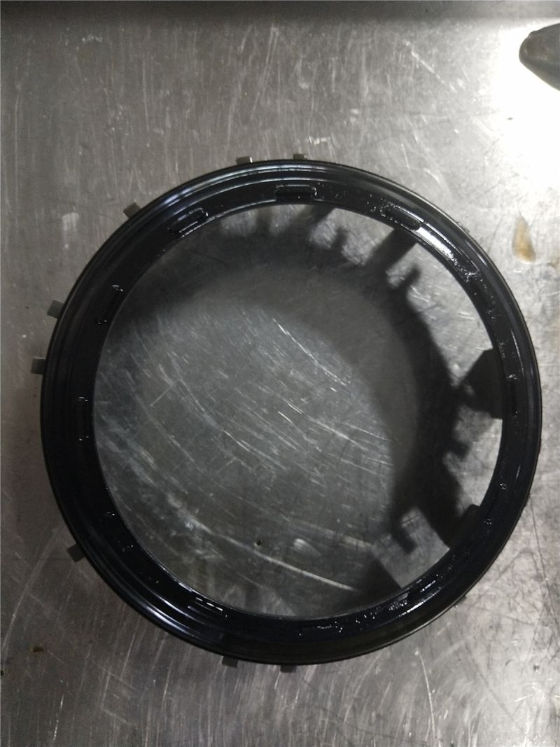

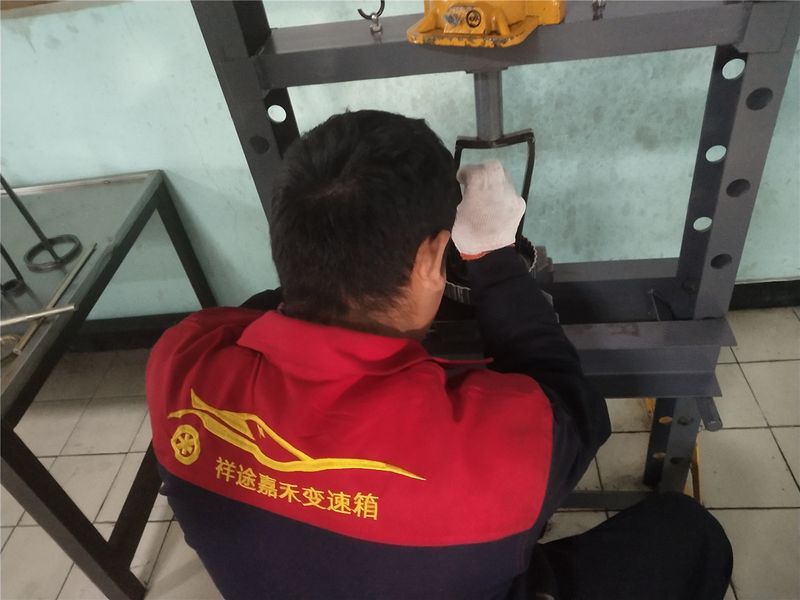

损坏的活塞;
活塞更换;
磨损的摩擦片更换;
正在组装变速箱零件中;
本次变速箱拆解维修主要是更换内部损坏的摩擦片和活塞,然后清洗完组装,更换变速箱油,组装完成后;经师傅试车后,故障清除。
