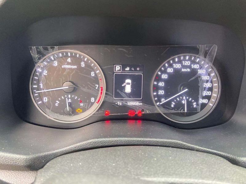

变速箱显示公里数:108958km;故障灯已亮。

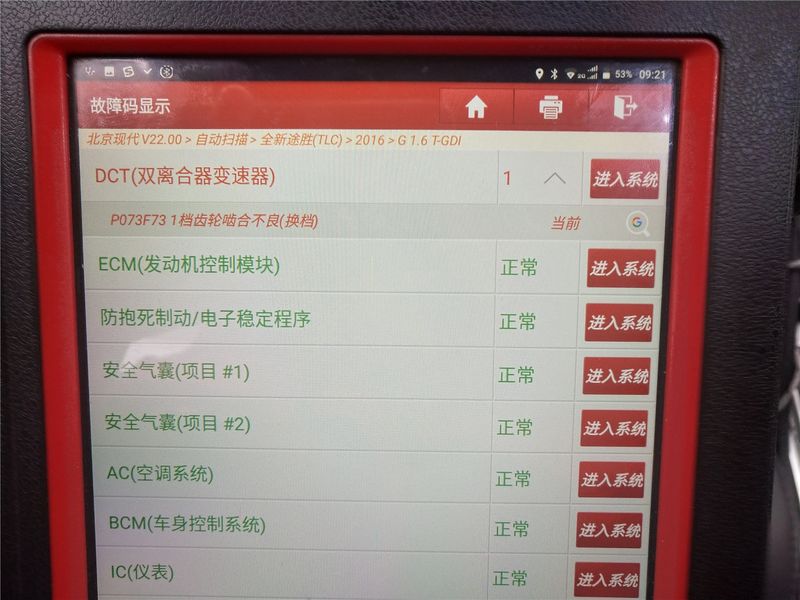

接入电脑检测故障码:1档齿轮啮合不良(换档)。

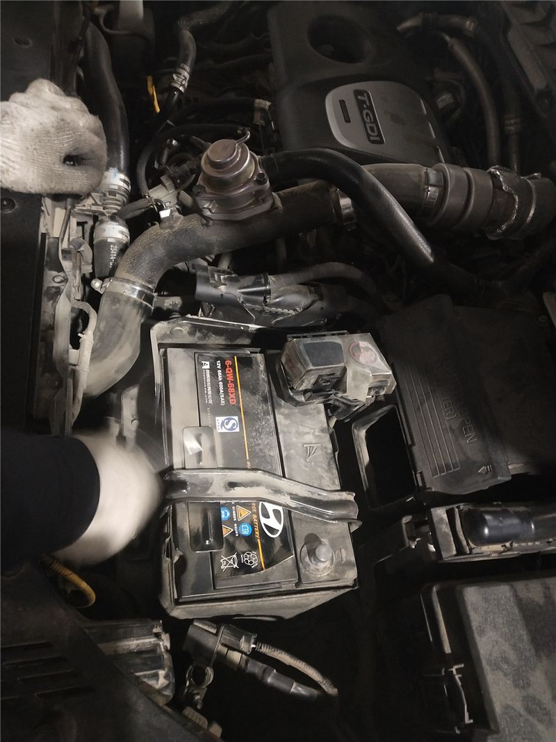

正在拆卸电源;

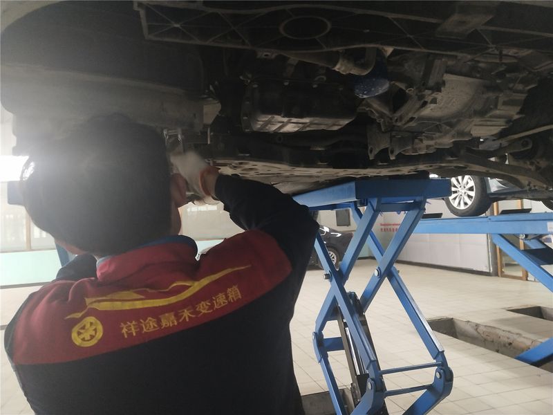

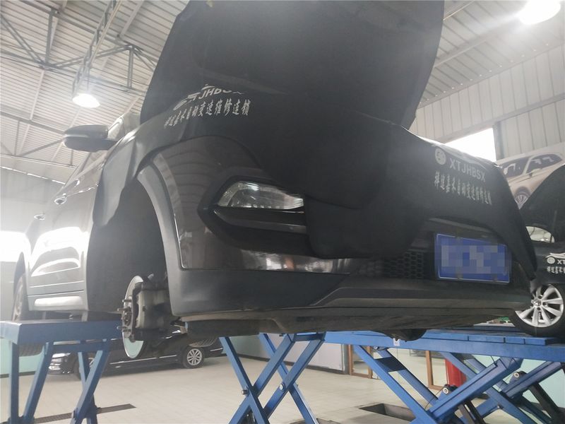

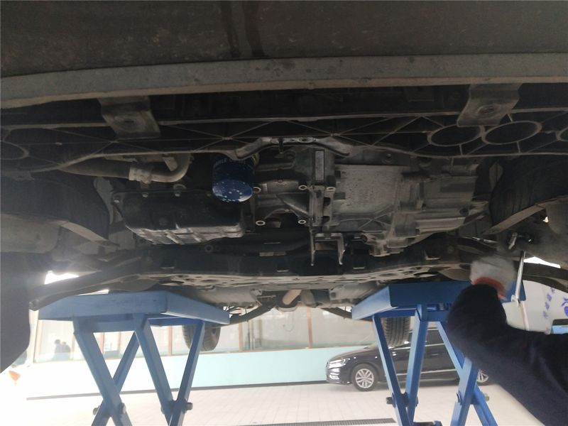

上架后;
上架后底部(拆掉挡泥板);

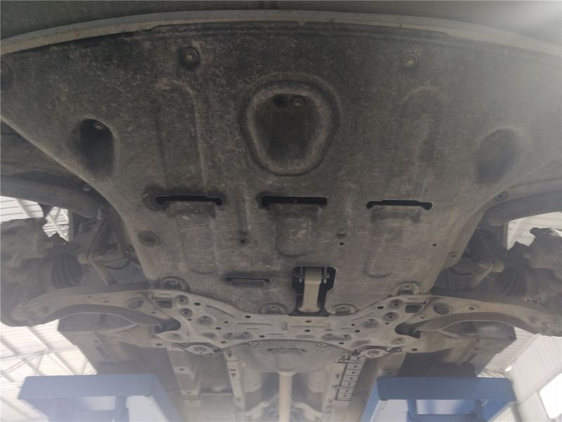

拆掉挡板后的底盘示意图;

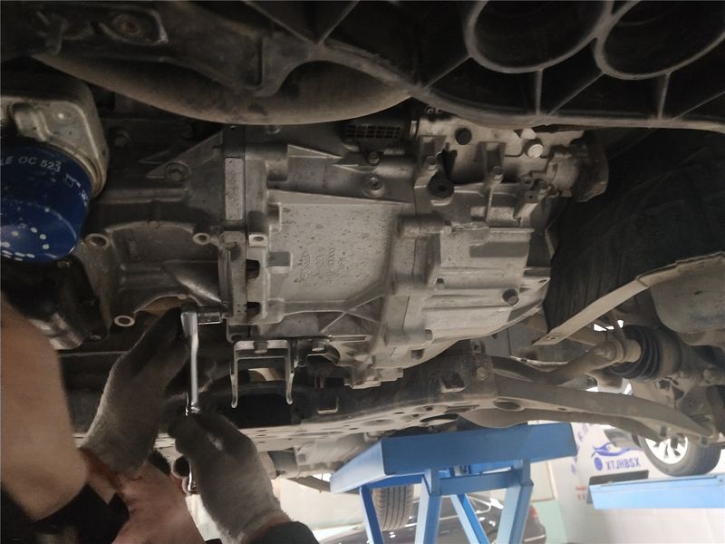

拆卸底部连接变速箱的半轴;
拆卸连接发动机和变速箱的螺栓;
分离变速箱,准备下架;

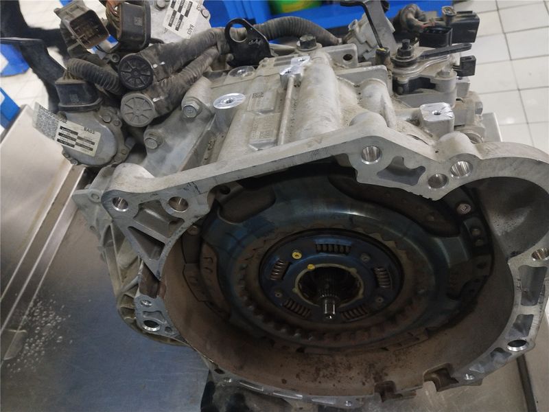

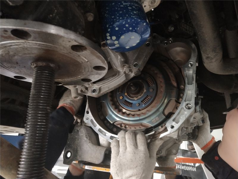

落下来的变速箱(准备拆卸离合器)

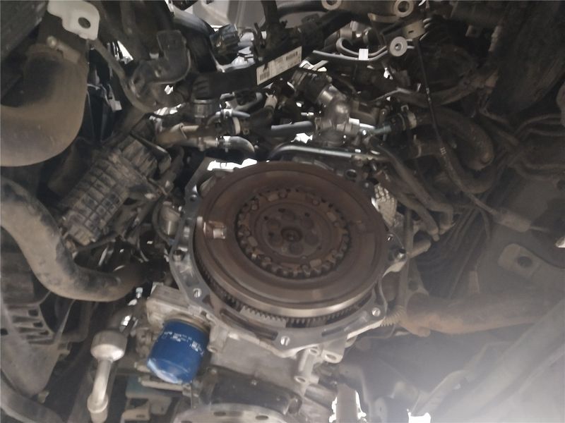

拆掉变速箱后;

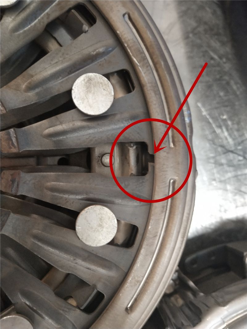

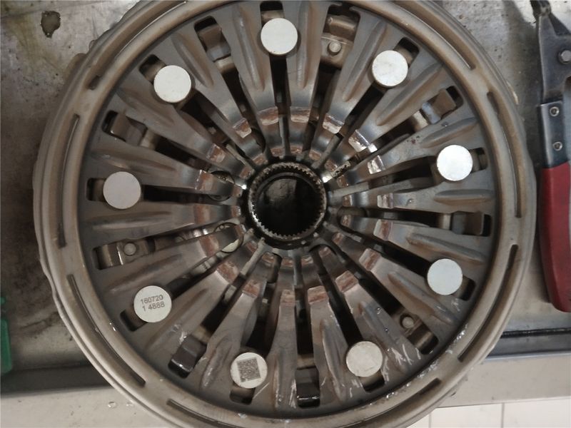

拆下来的离合器;
损坏的离合器位置;(折断的K1回位簧)
拆掉离合器后;

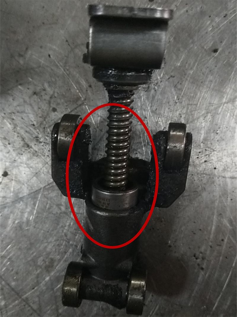

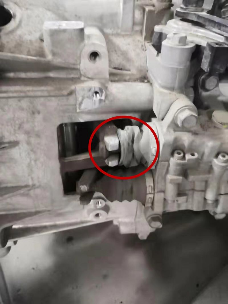

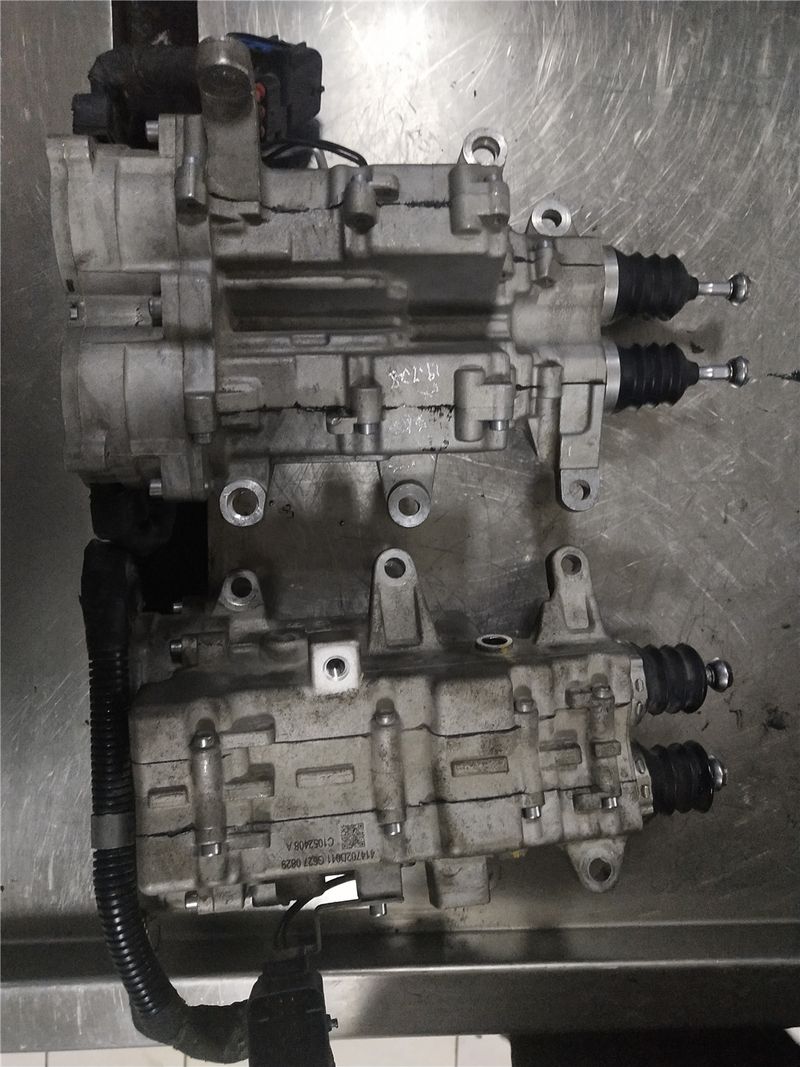

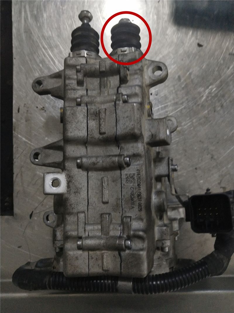

卡死的执行器位置;
拆卸下来的执行器;

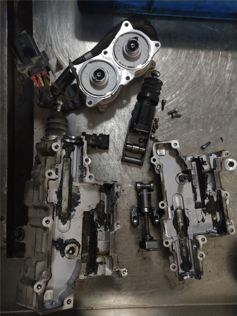

拆散的执行器;
丝杆内部损坏,造成卡死。
执行器更换对比;

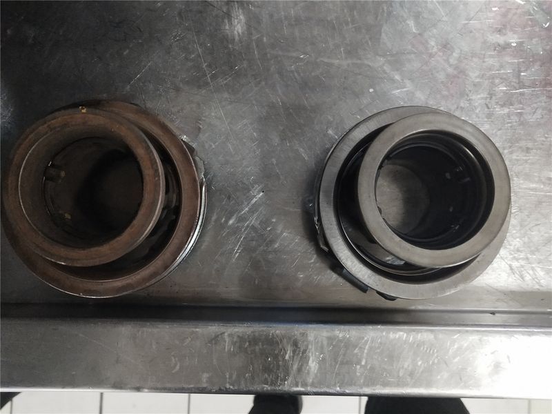

分离轴承更换对比;

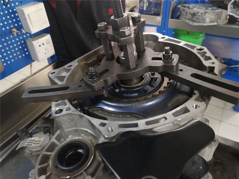

使用专业组装离合器工具组装;
组装完成后,经师傅试车后;故障消失。
