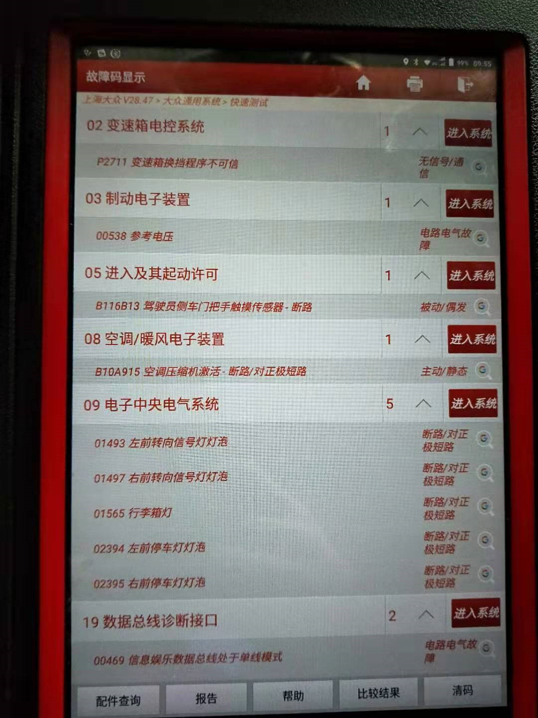

接入电脑检测故障码:变速箱换挡程序不可信。

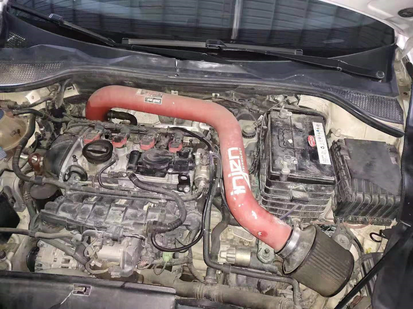

开舱检测:(准备维修)

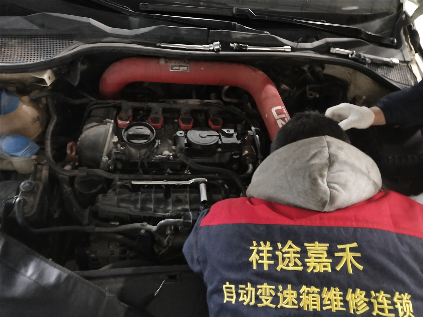

先准备拆掉电源;
维修师傅正在认真的拆卸中;

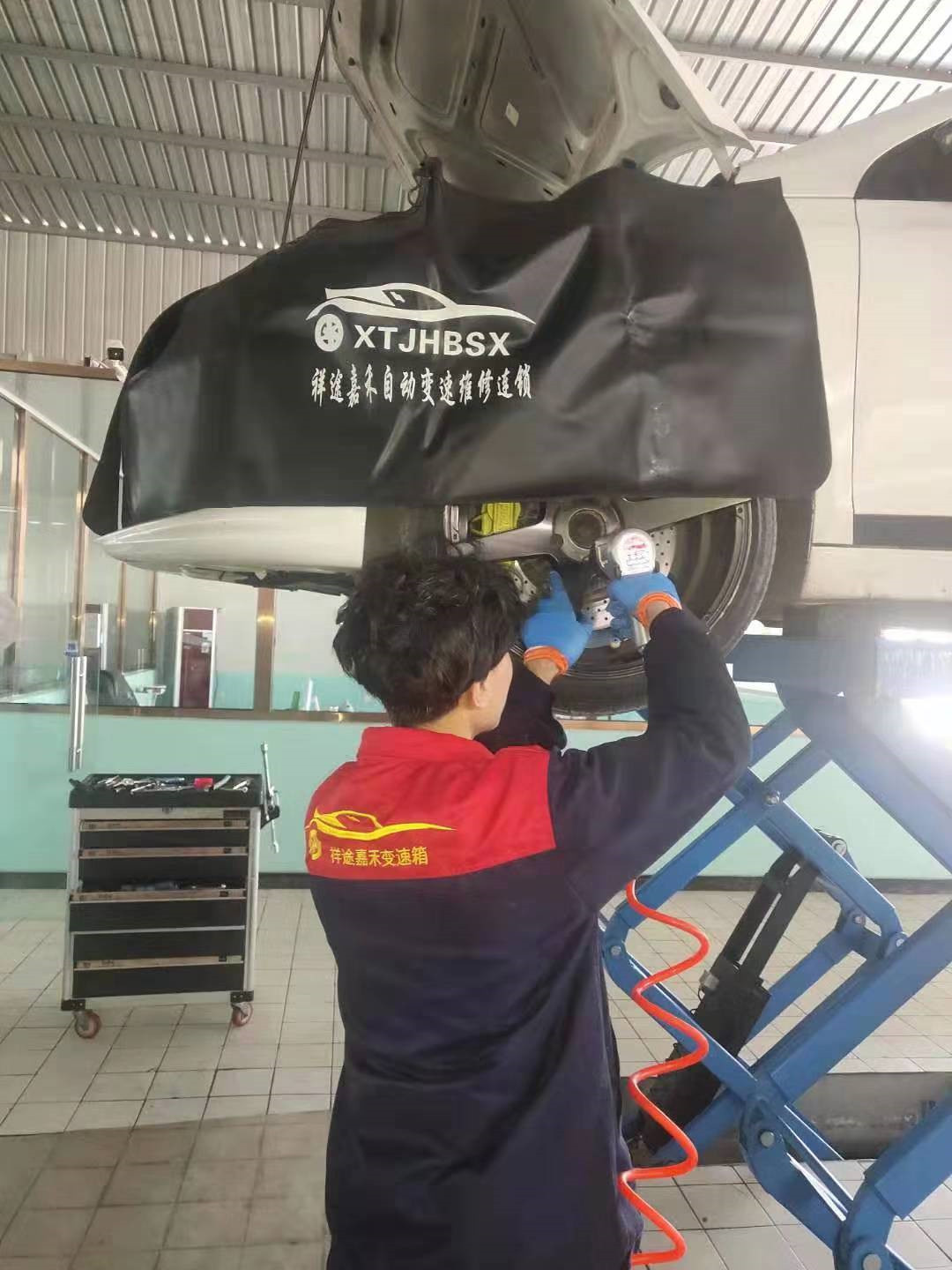

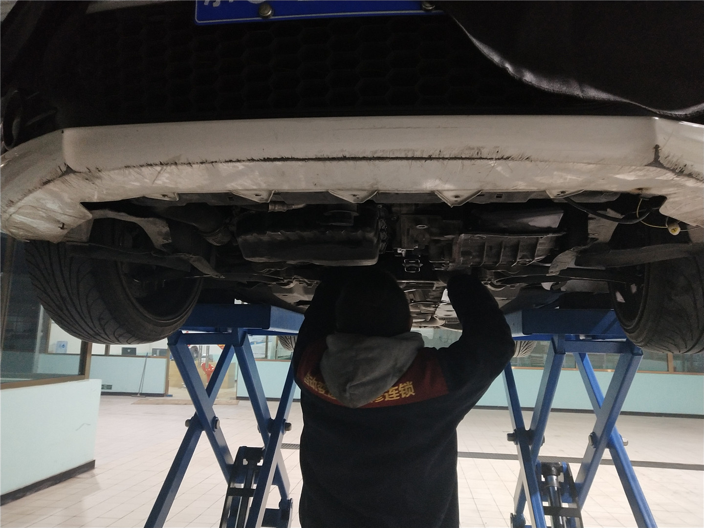

上架拆卸,正在拆掉轮胎;

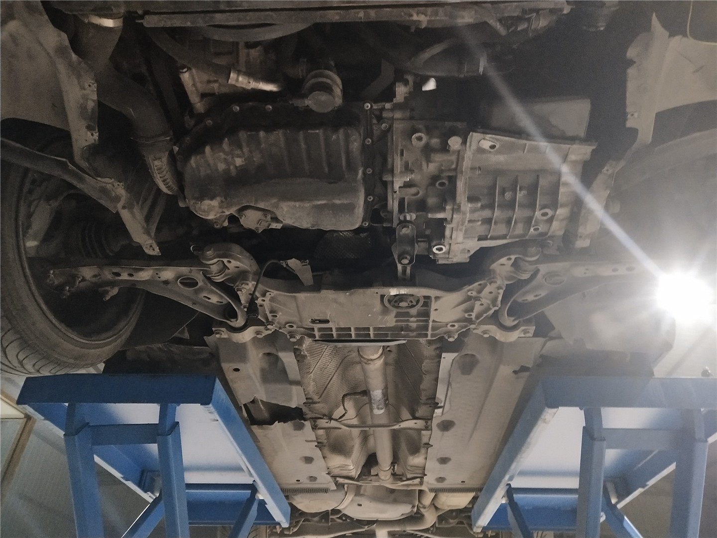

上架后,底盘图片;
正在拆卸变速箱中;(准备下架)

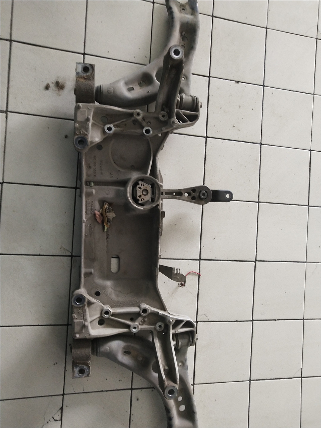

拆卸下来的底盘大架;

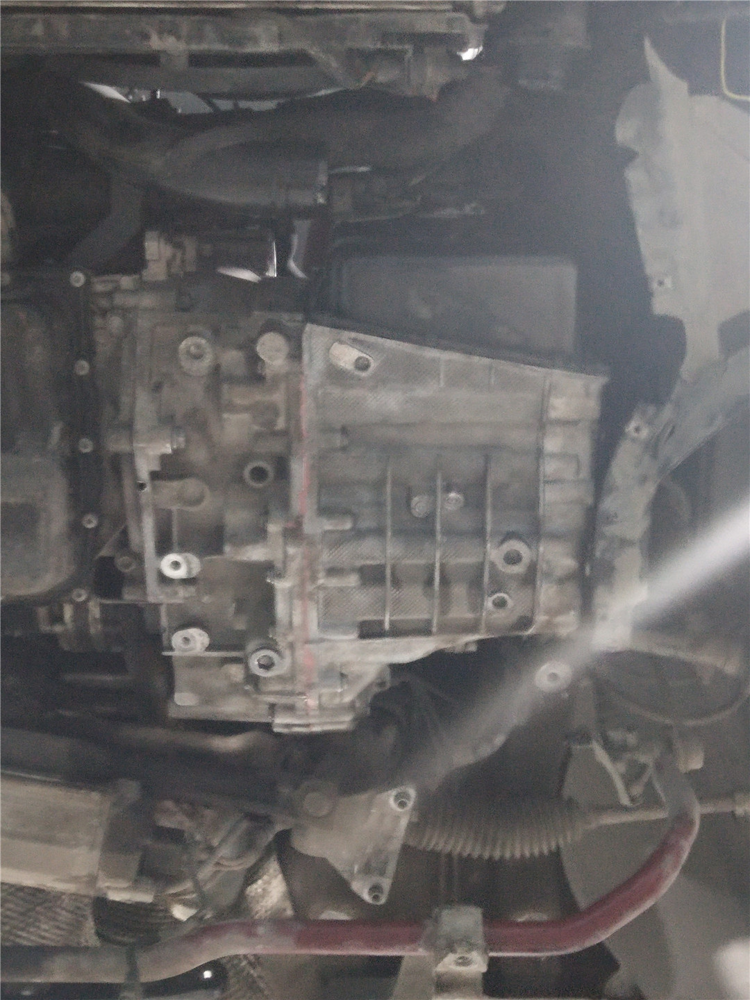

拆卸下架的变速箱;

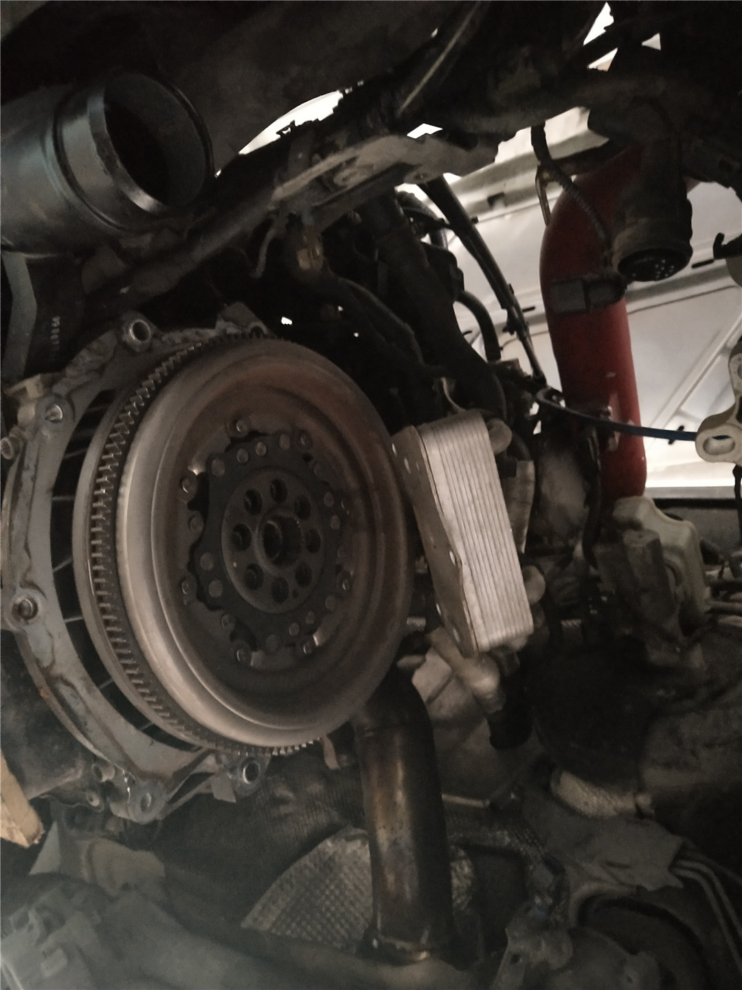

拆掉变速箱后的机舱;

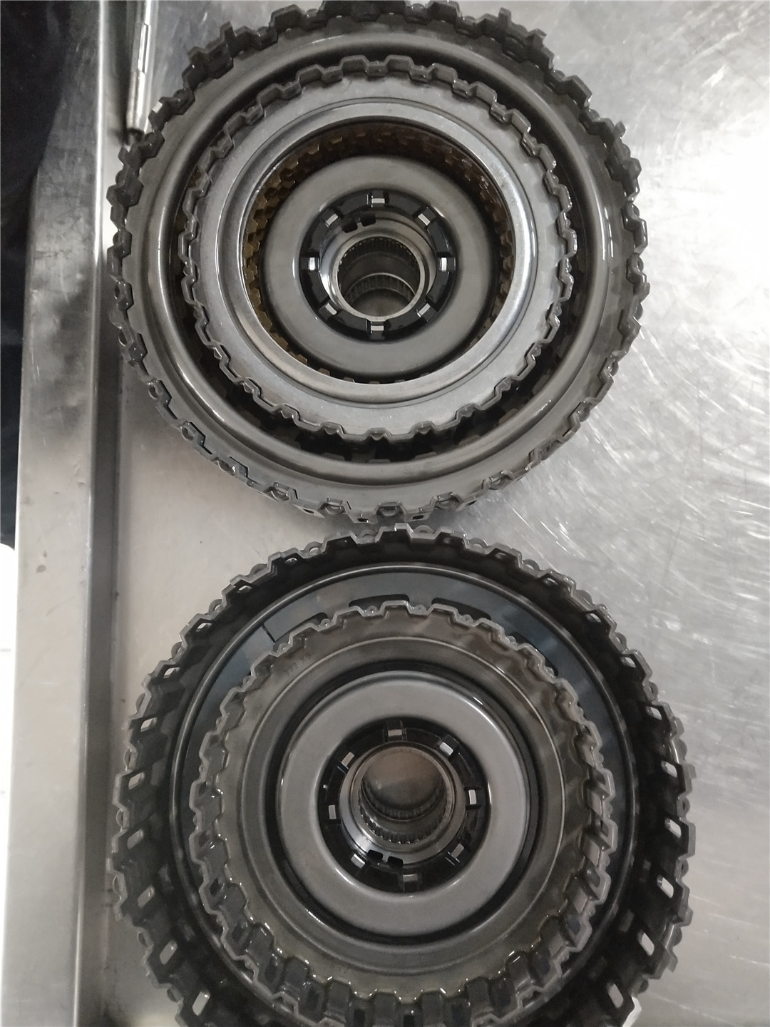

拆开的变速箱离合器零件;

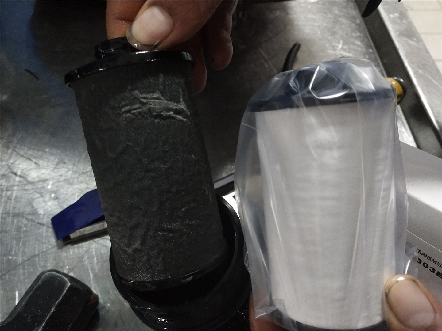

内滤芯;(需要更换)

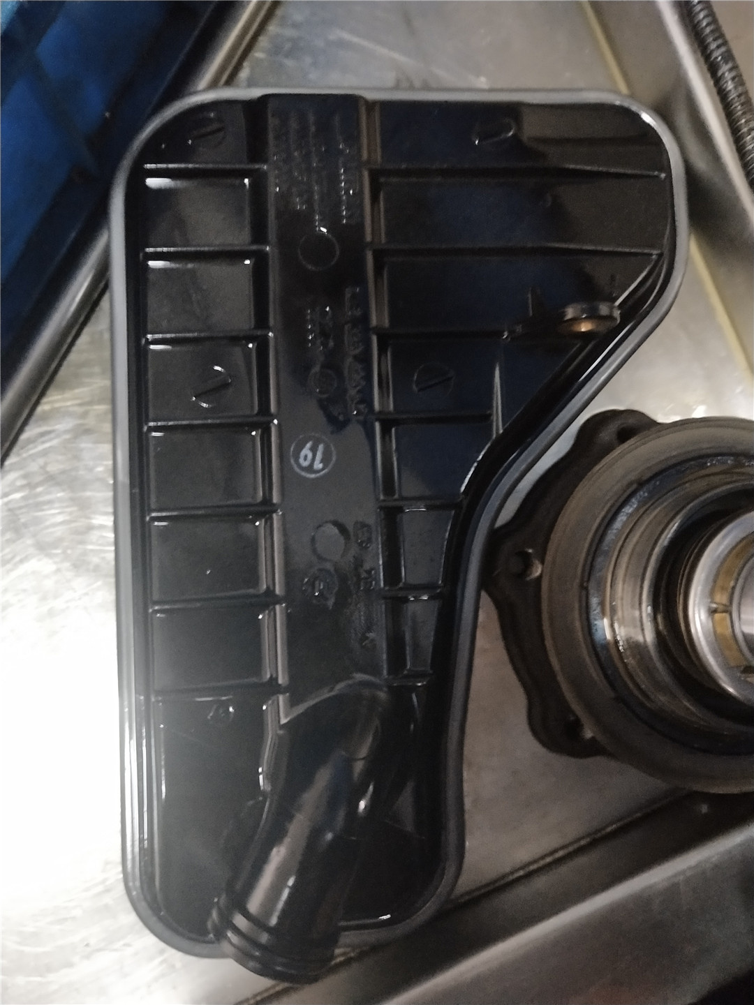

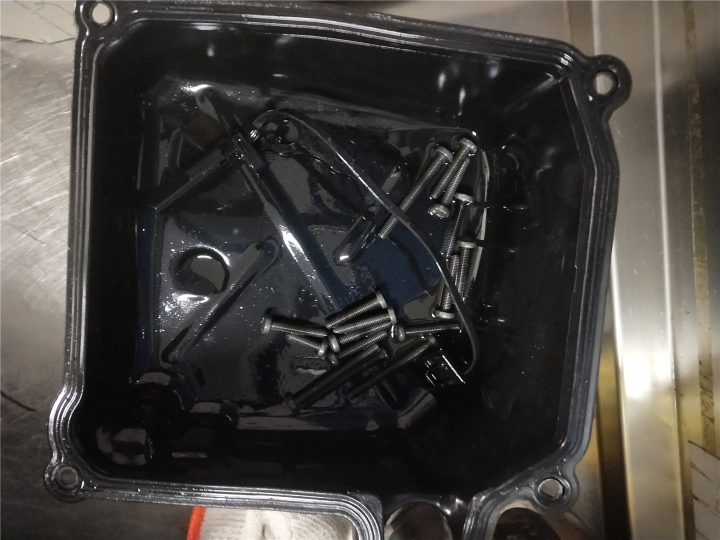

拆下来的变速箱油底壳;

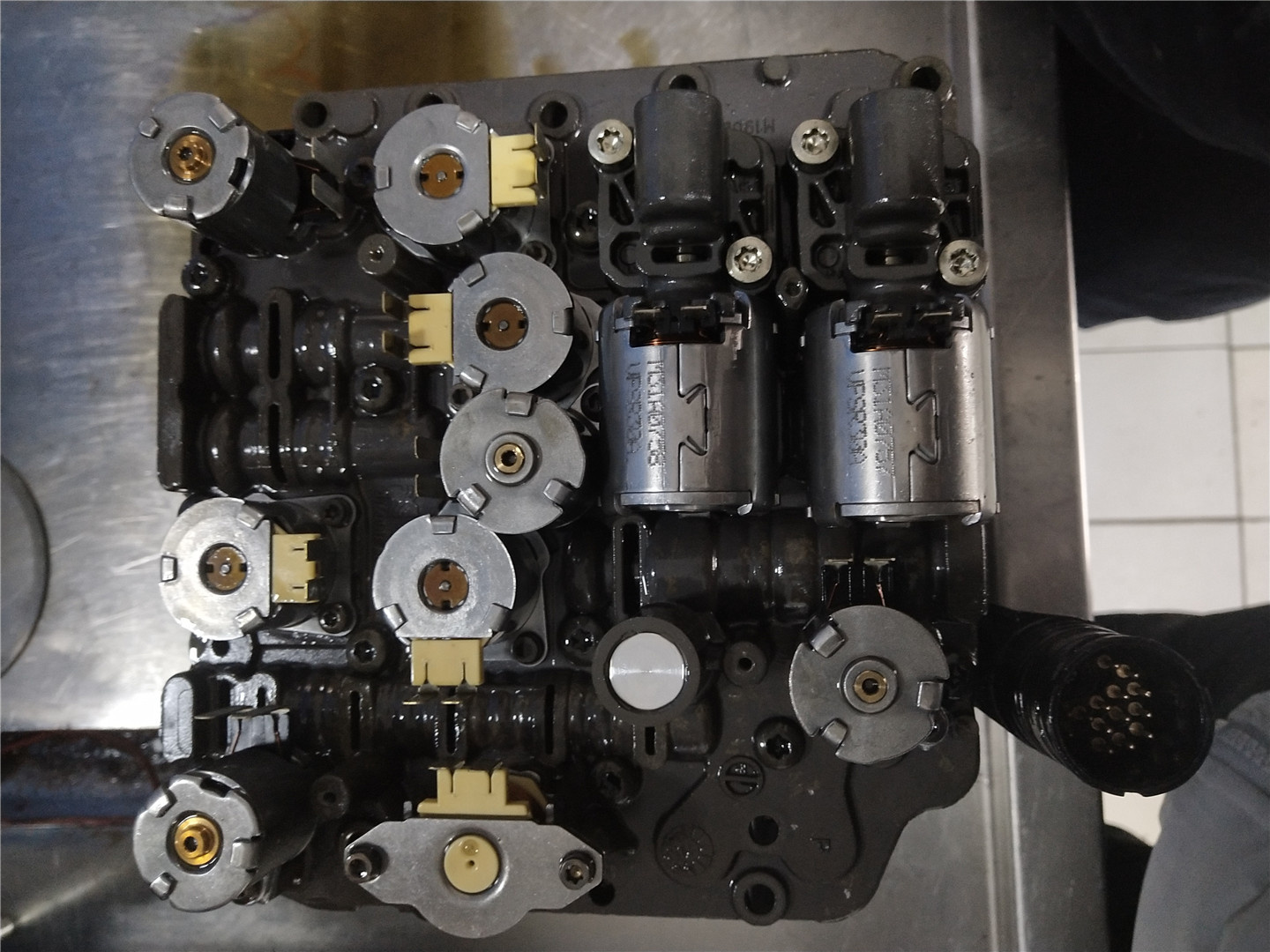

拆开的变速箱壳和阀体机电部位;

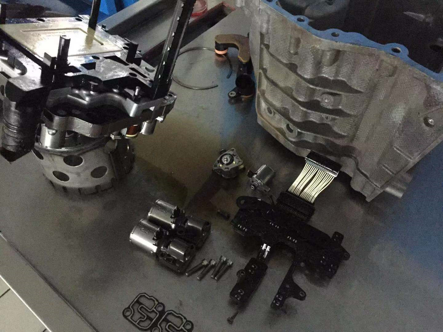

正在准备拆解维修阀体;
拆开的阀体零件准备更换电磁阀;
拆下来的排线;
阀体组装完成;

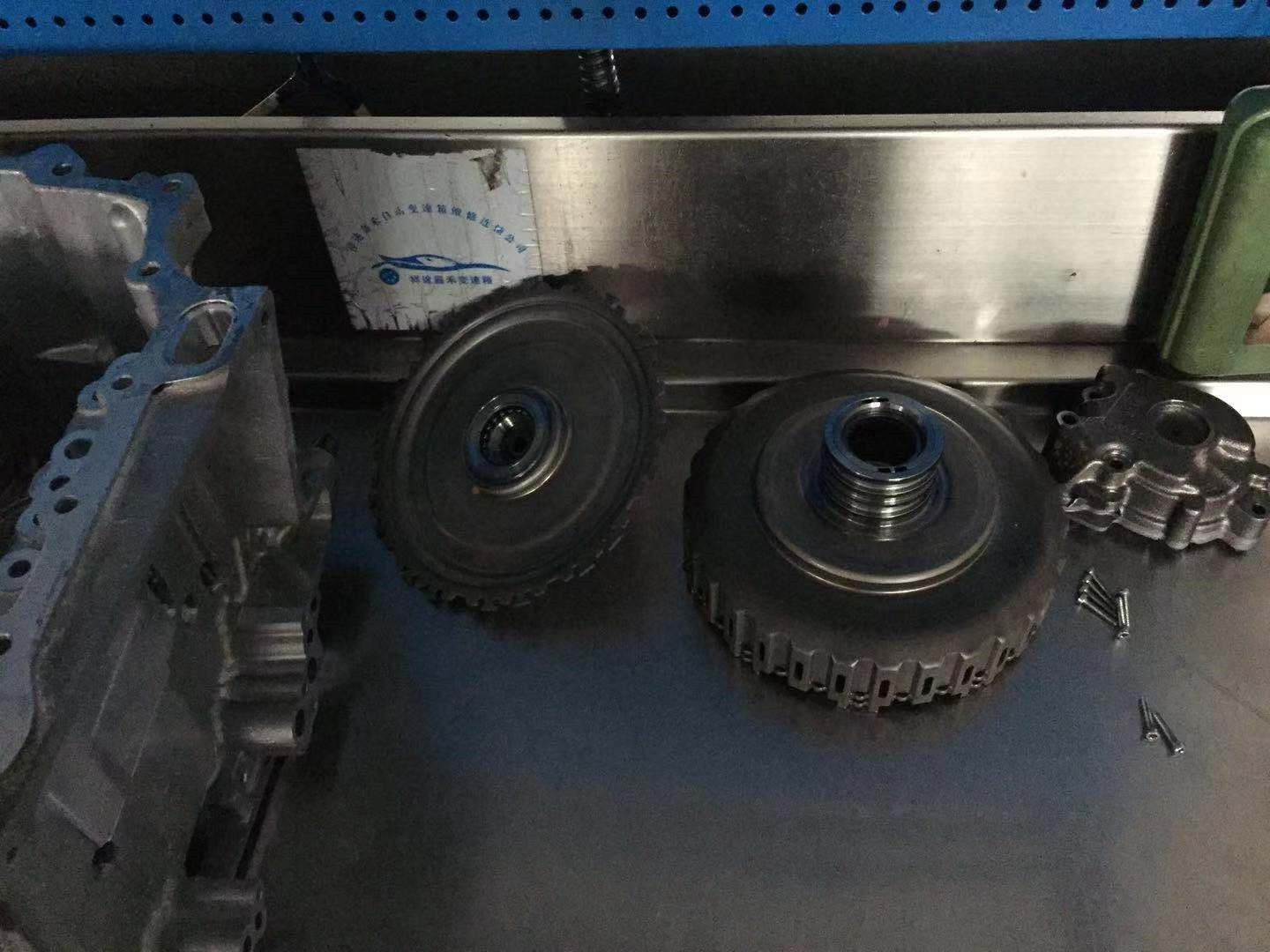

拆散的离合器零件;
损坏的K1回位簧;
更换的离合器对比;

外置滤网更换对比;
