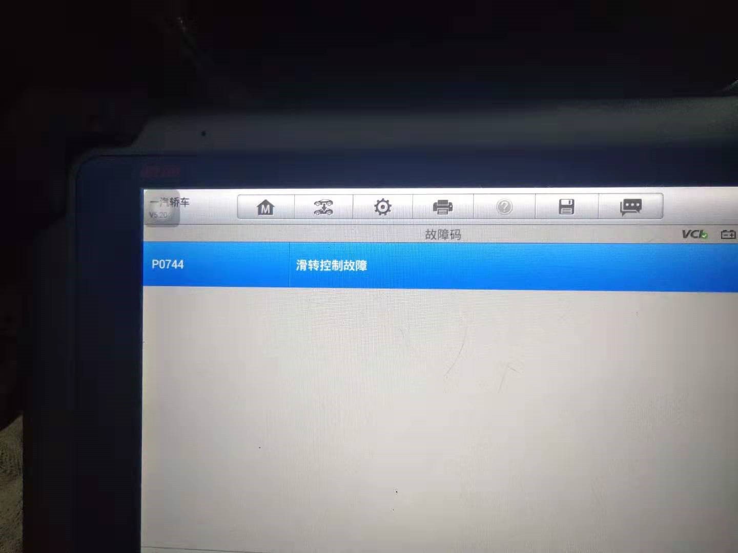

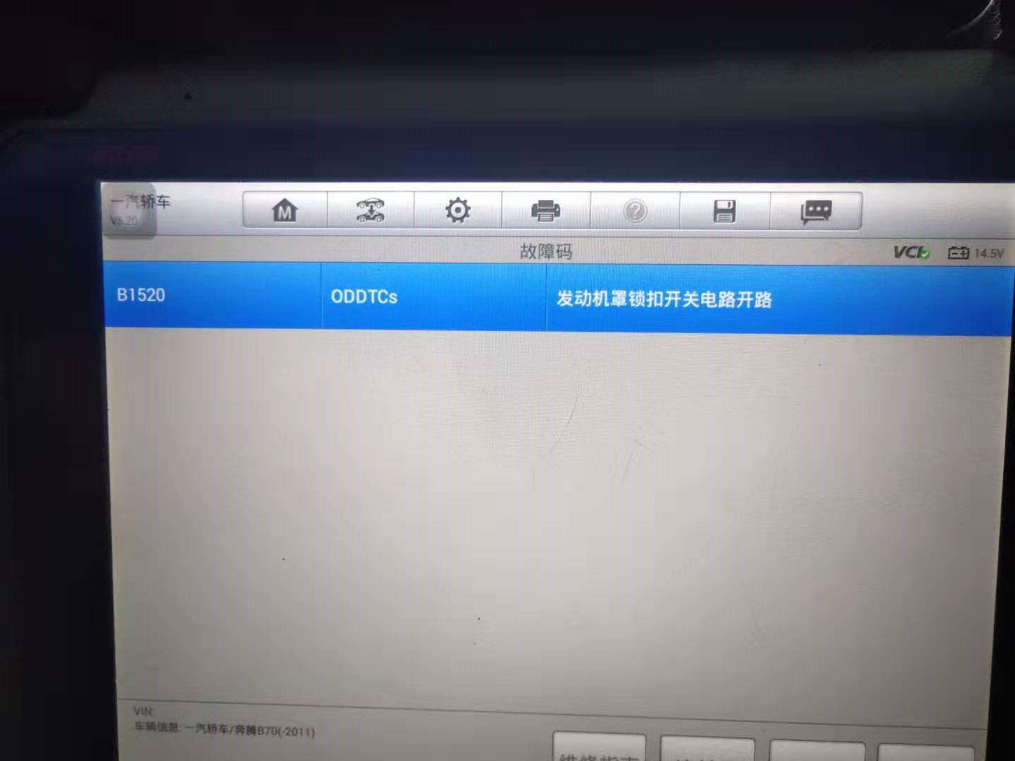

接入电脑检测故障码;

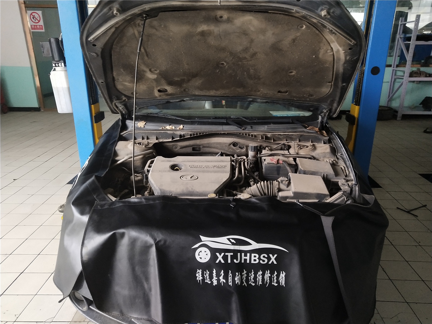

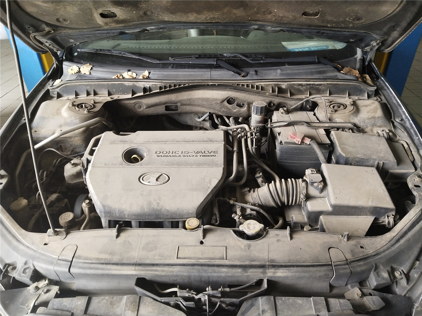

打开车舱准备检测:(落尘满满的感觉);
准备开始维修(准备好维修工作);

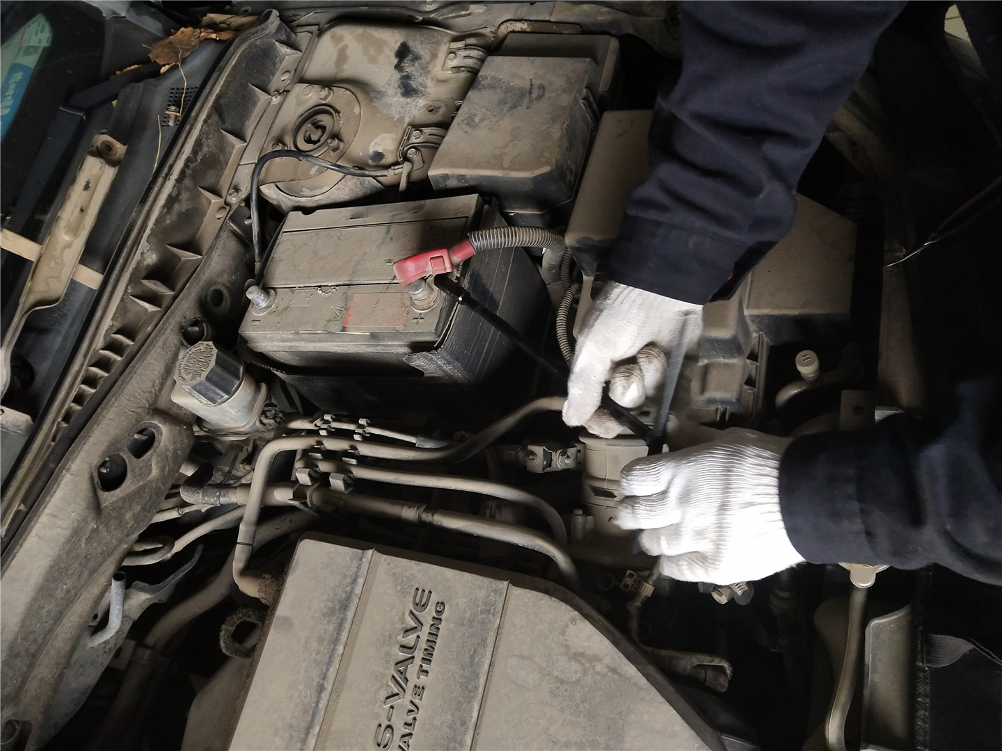

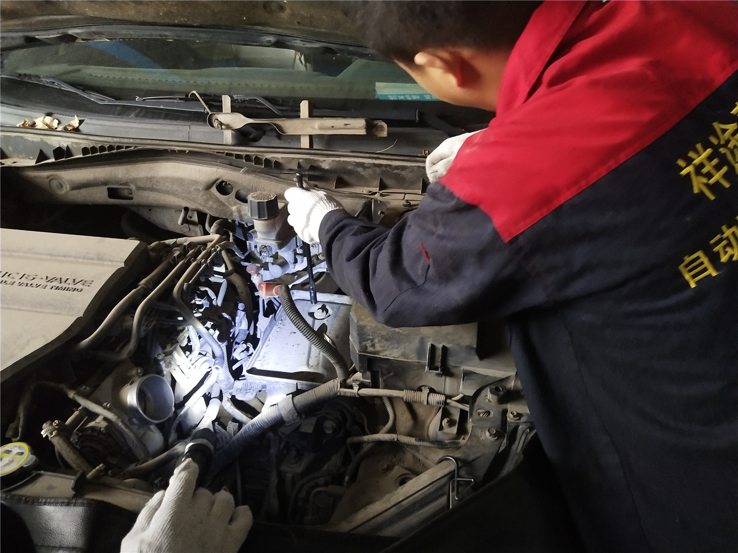

拆掉电源连接箱(拆掉电源);

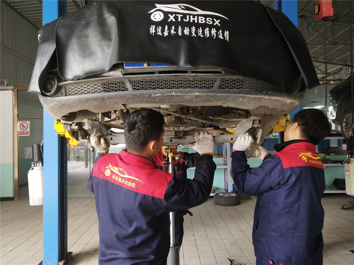

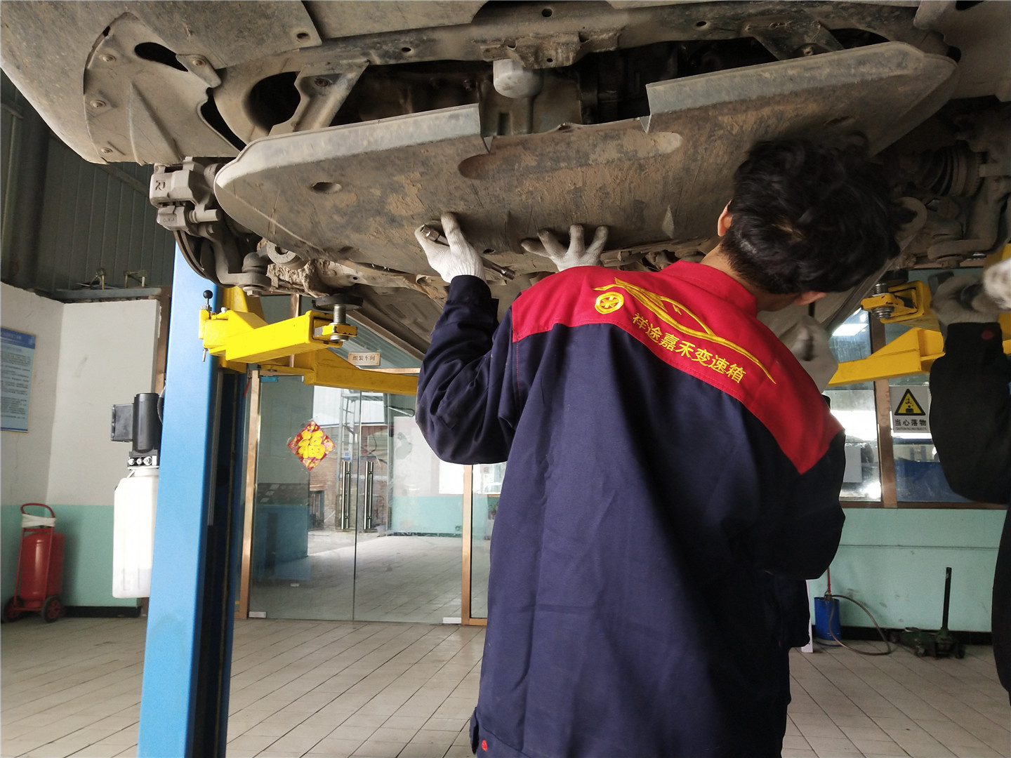

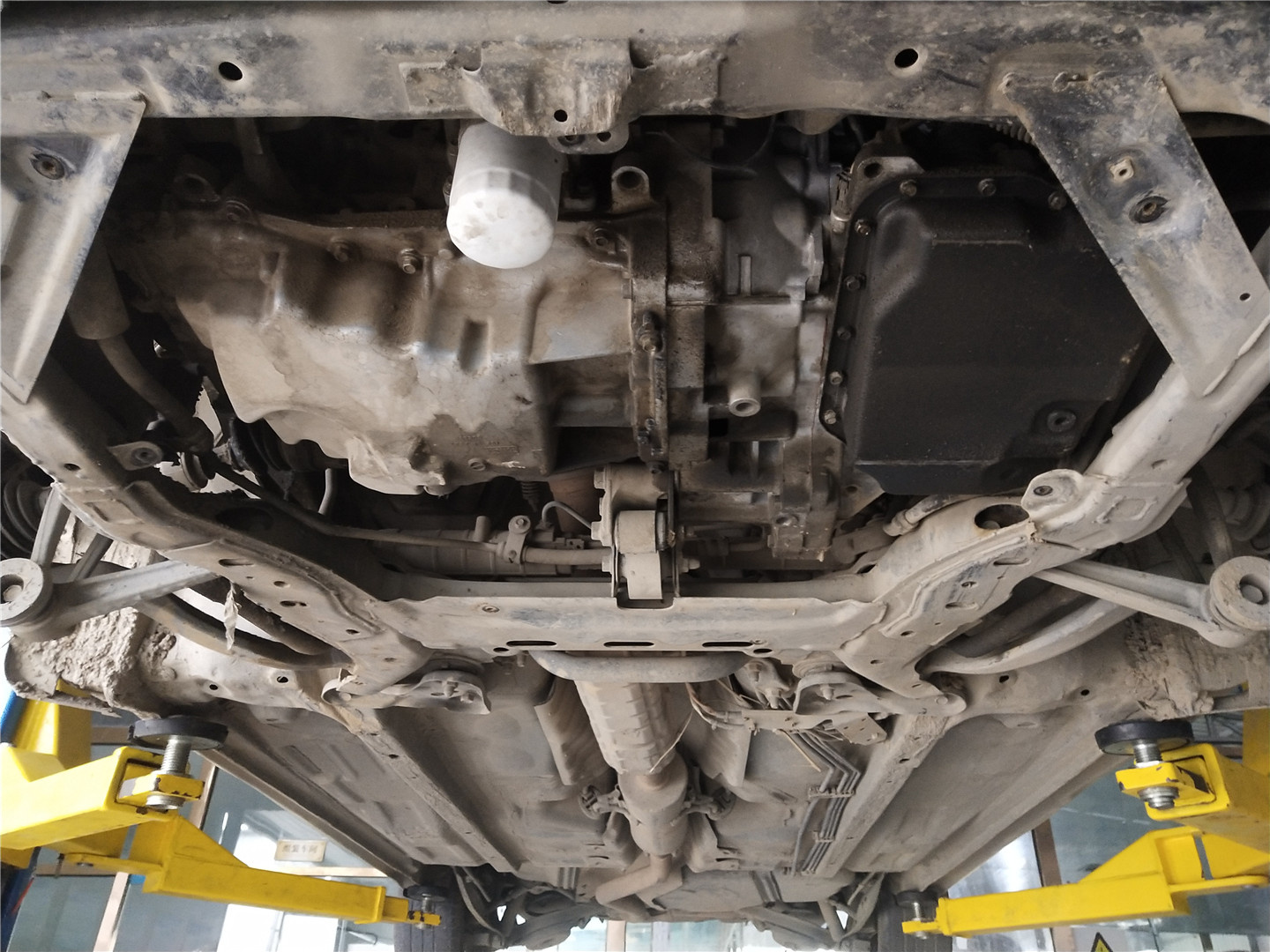

上架后,正在拆掉底盘护板;
拆掉护板后底盘发动机和变速箱图片;
拆卸底盘车架;

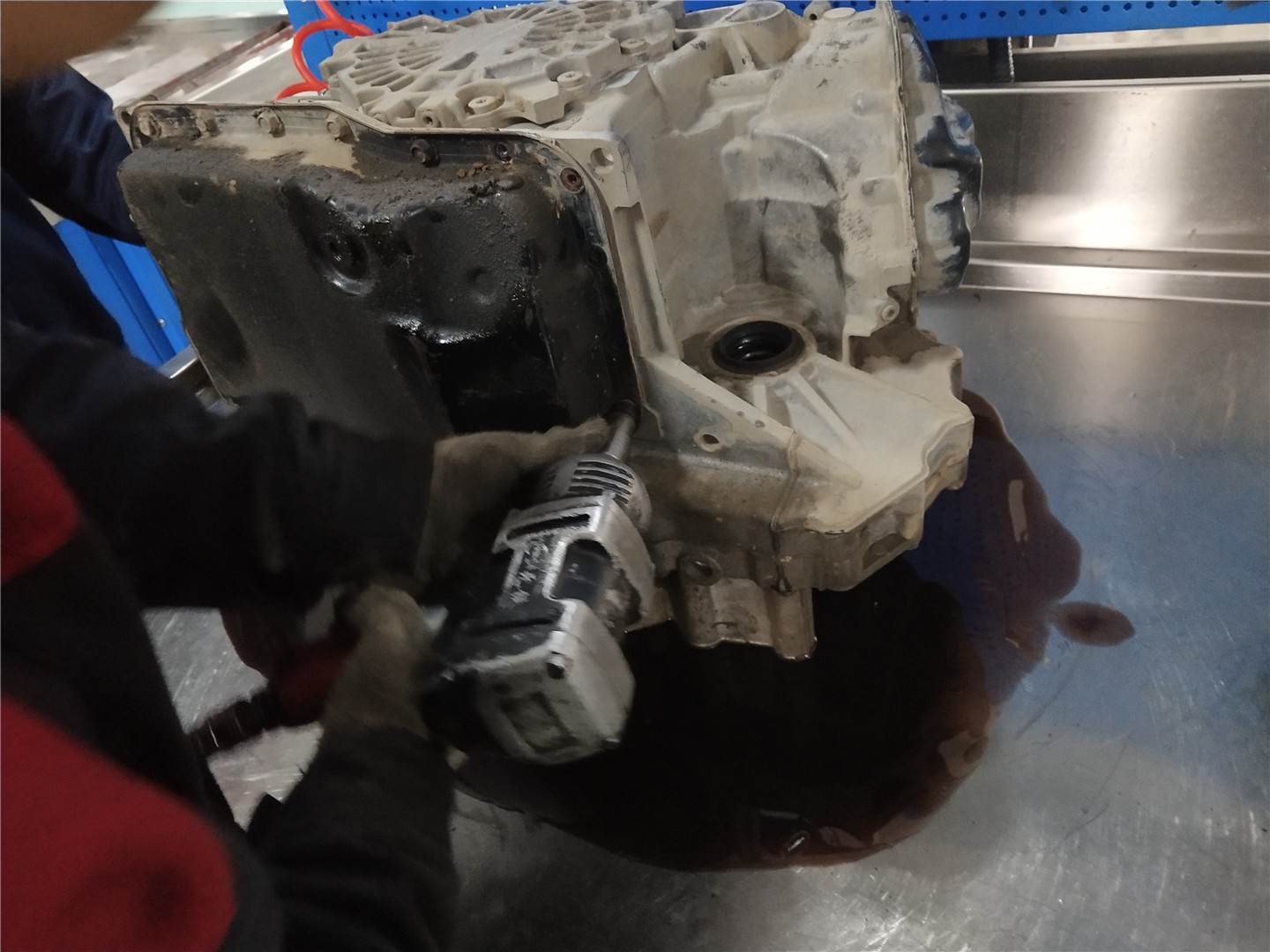

拆油底壳漏油口,准备放内部变速箱油;
放掉变速箱内部油;

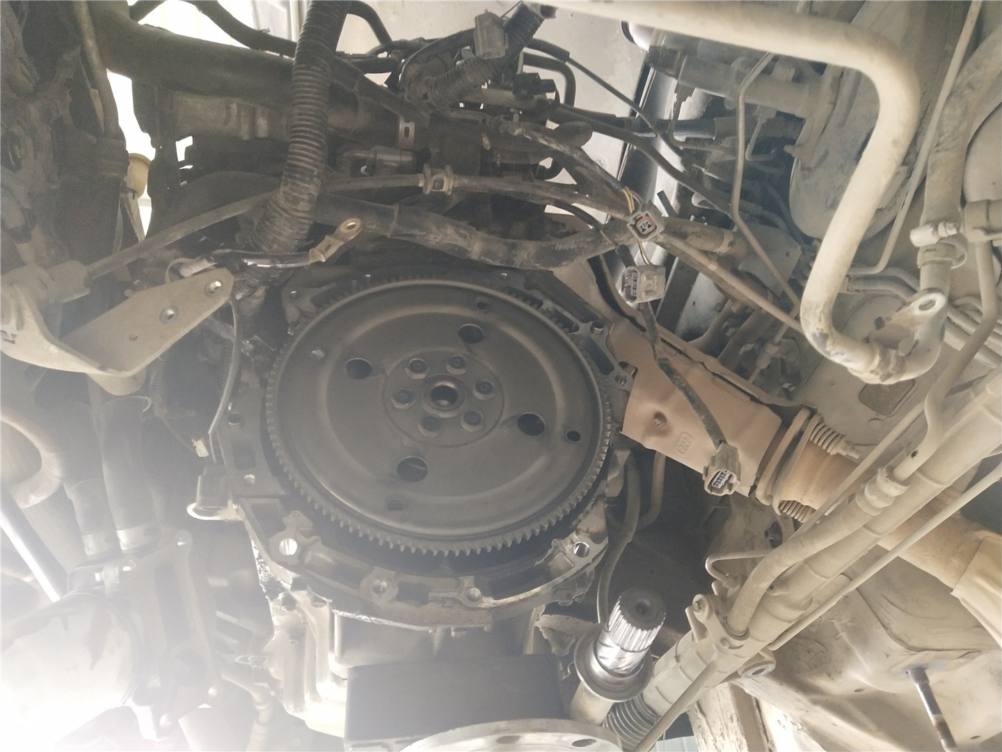

拆掉发动机和变速箱连接螺栓,下架变速箱;
拆掉变速箱后;
放到工位上,准备拆散变速箱;(剩下的黑糊糊的油,还有烧焦的糊味)

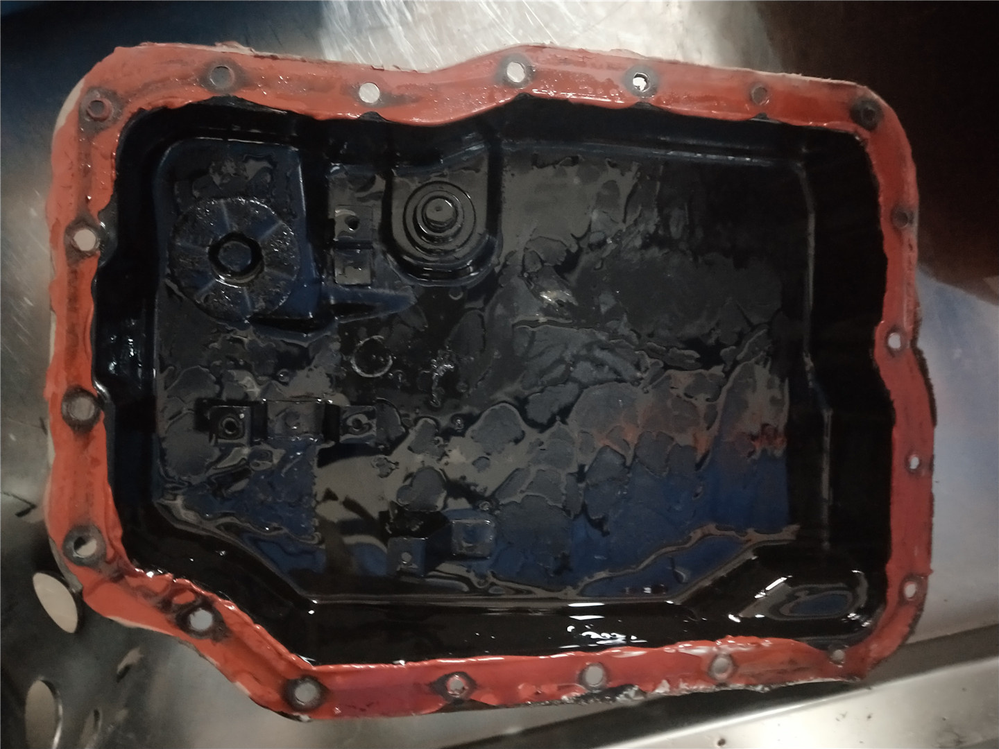

拆掉变速箱油底壳;

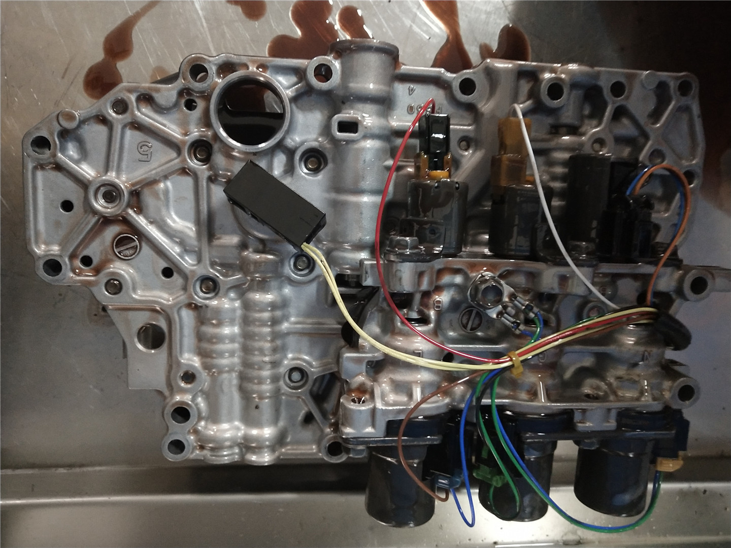

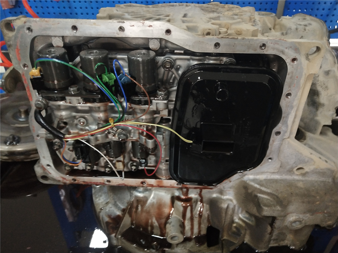

拆掉底壳后的变速箱机电和油格;

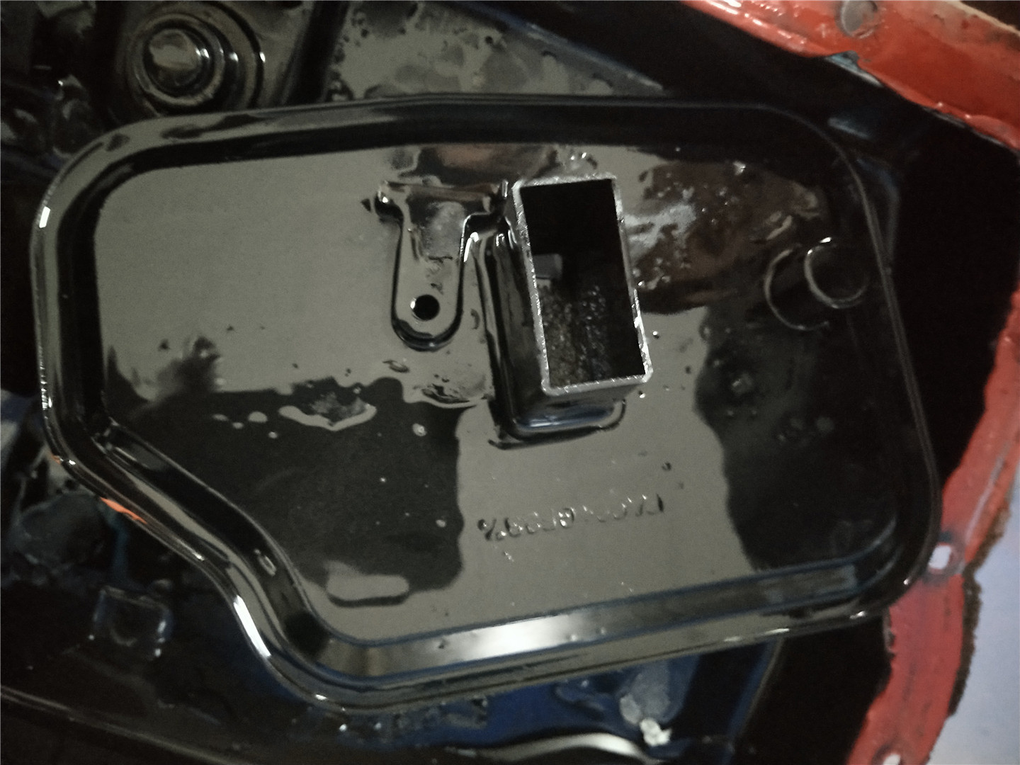

拆卸下来的油底壳;

拆下来的变速箱机电;

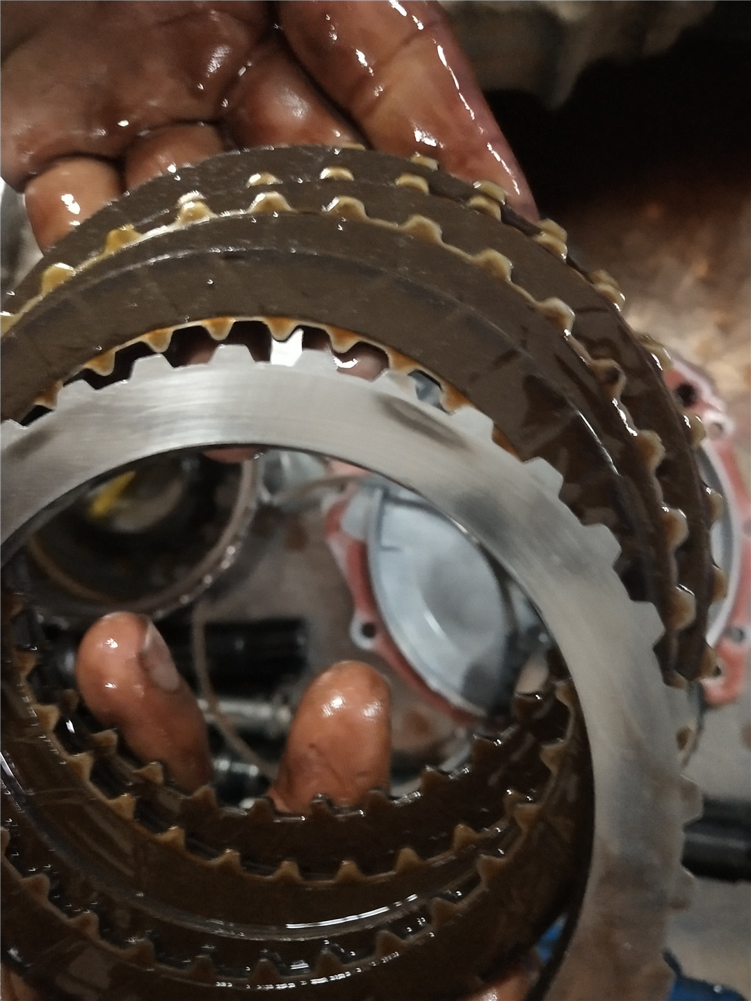

磨损的摩擦片和钢片(充满油污和烧焦的味道);

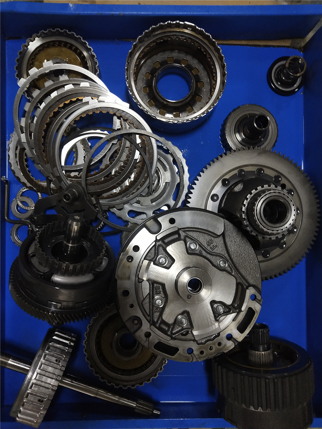

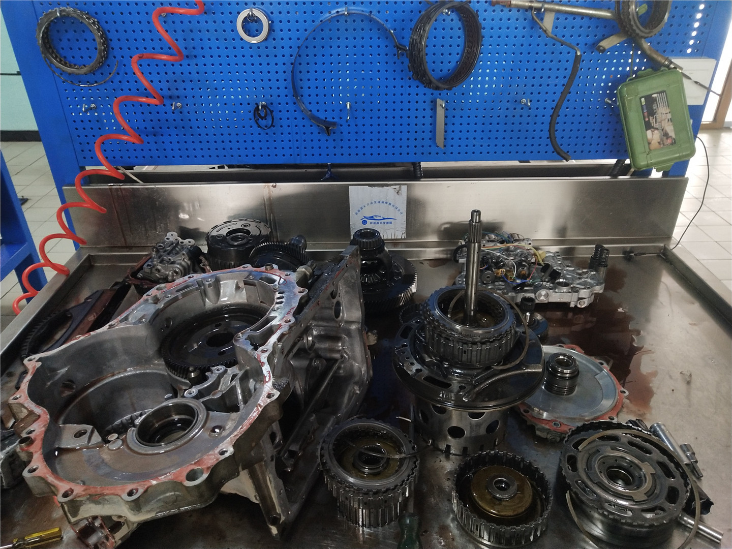

拆散后的变速箱零件;
组合部位有打滑现象;

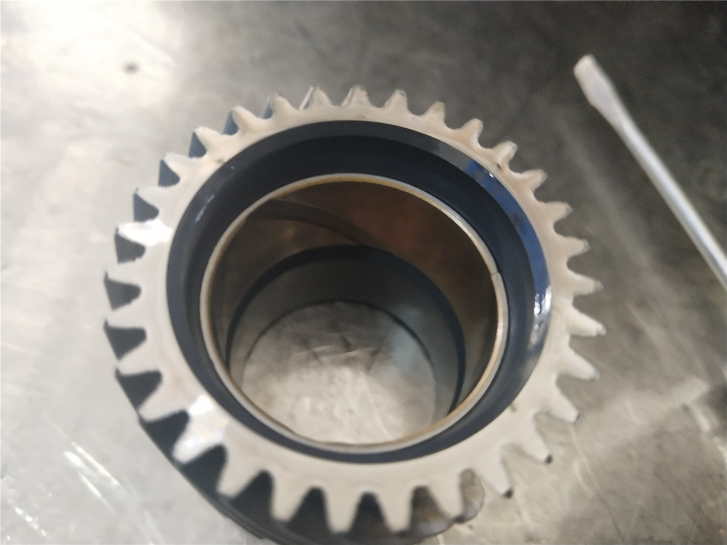

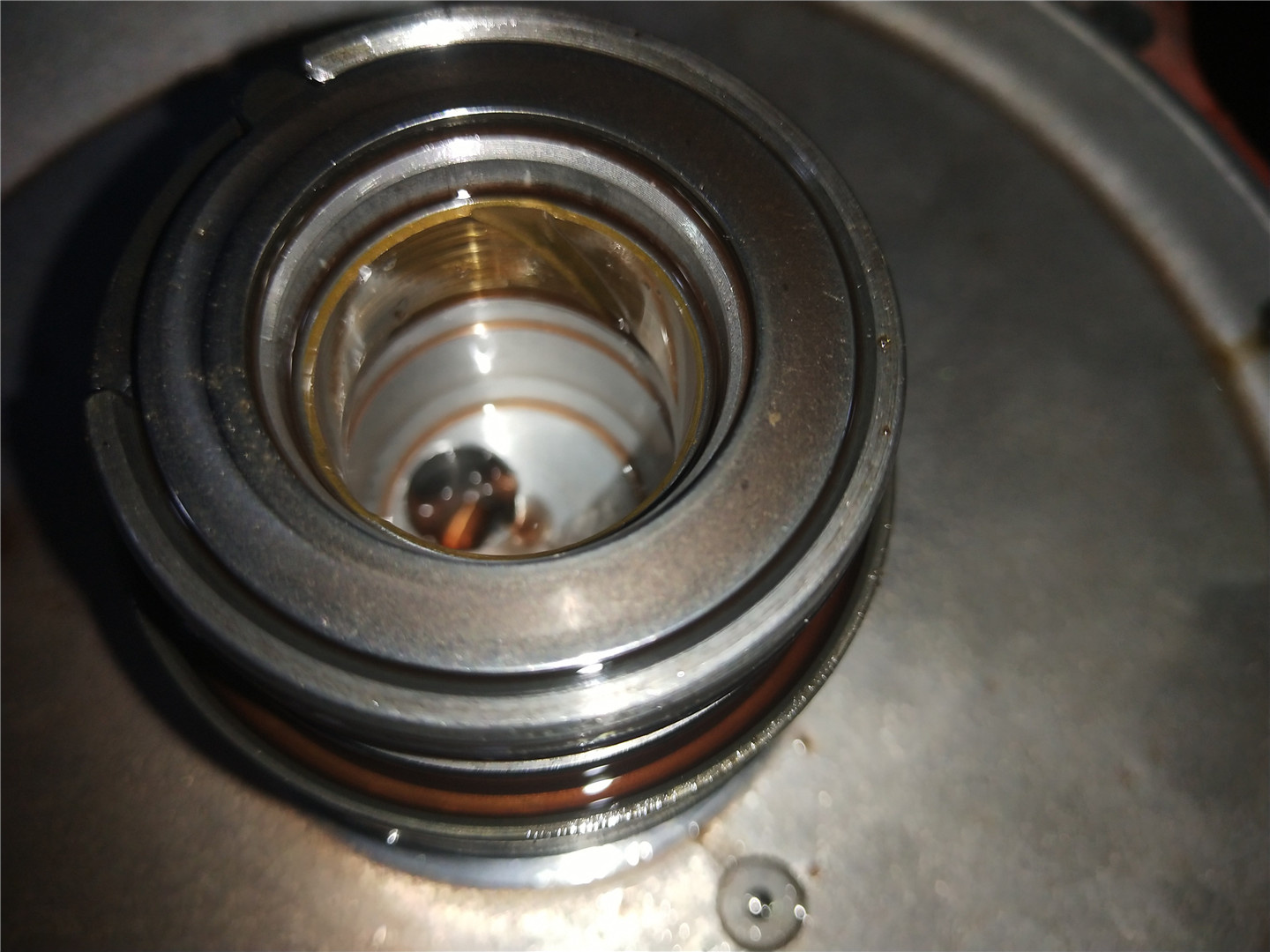

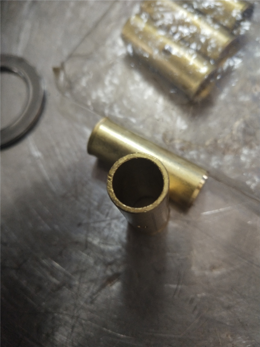

内件铜套磨损;间隙过大,造成打滑现象。
(需要更换)
清洗后的变速箱零件;
新到的铜套
铜套更换;
太阳轮铜套更换;
