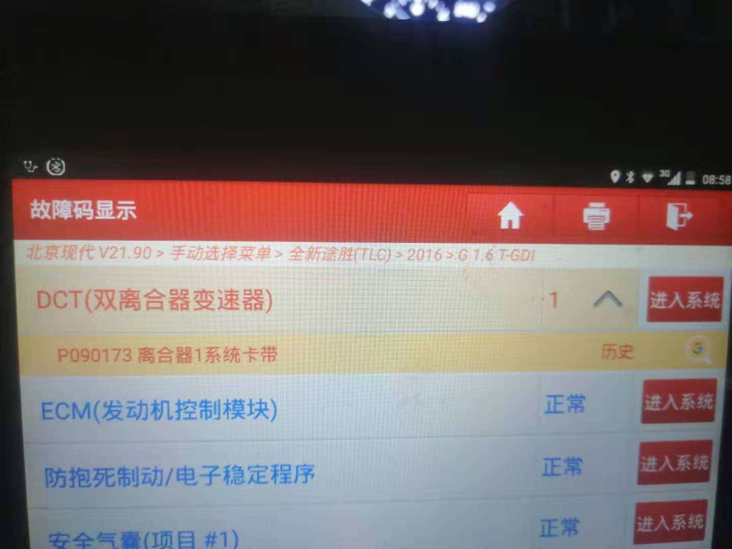

电脑检测故障码:离合器1系统卡带;

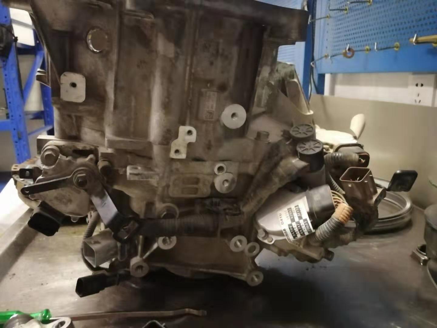

刚拆卸下来的变速箱;

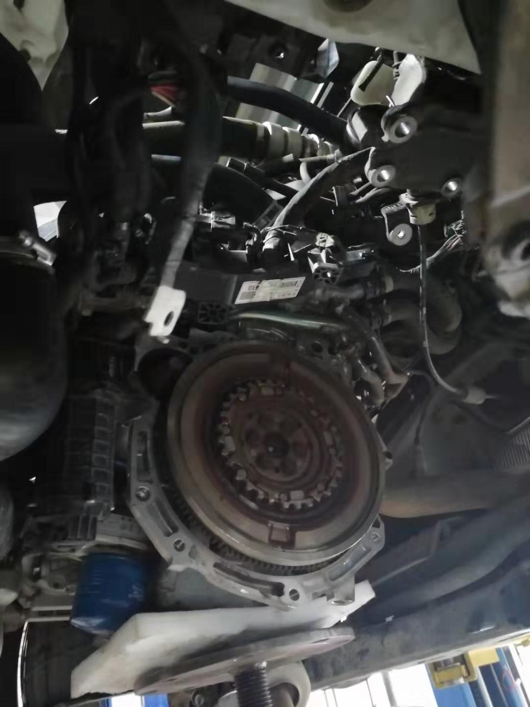

拆卸下变速箱后的机舱;
拆下来的变速箱

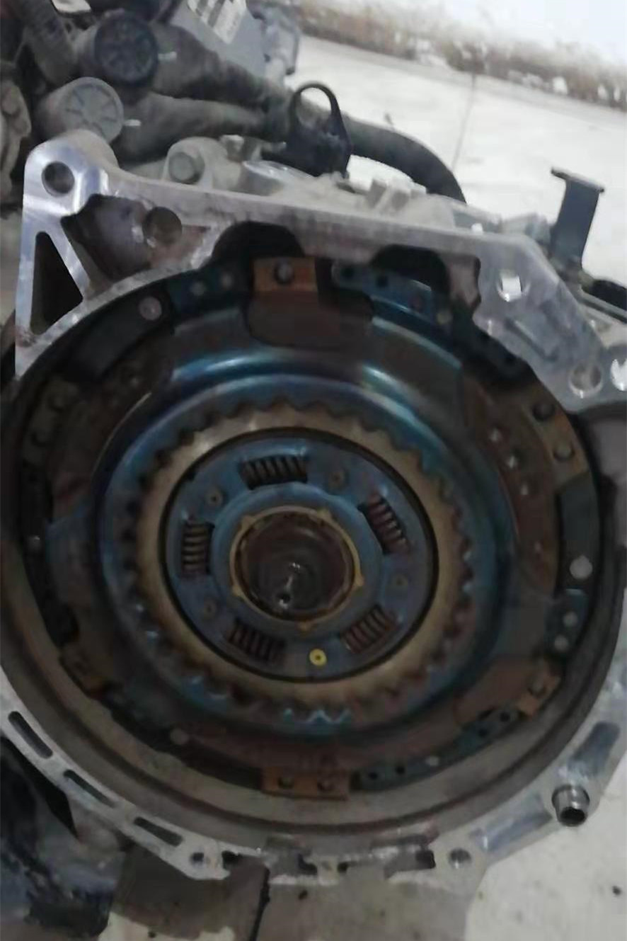

拆下来的离合器
拆掉离合器后
离合器
