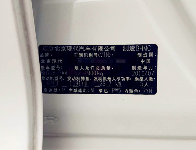

一直以来现代名图扮演的都是一个“老好人”的形象——空间大、配置高、外形大气稳重,搭载的1.8L/2.0L自然吸气发动机也是个持家高手,动力输出讲究够用和平顺,安安稳稳的开就对了,飚啥车?但安稳的日子过久了总会腻,谁不想在两点一线的生活当中加点料呢?于是乎,北京现代推出了名图1.6T。

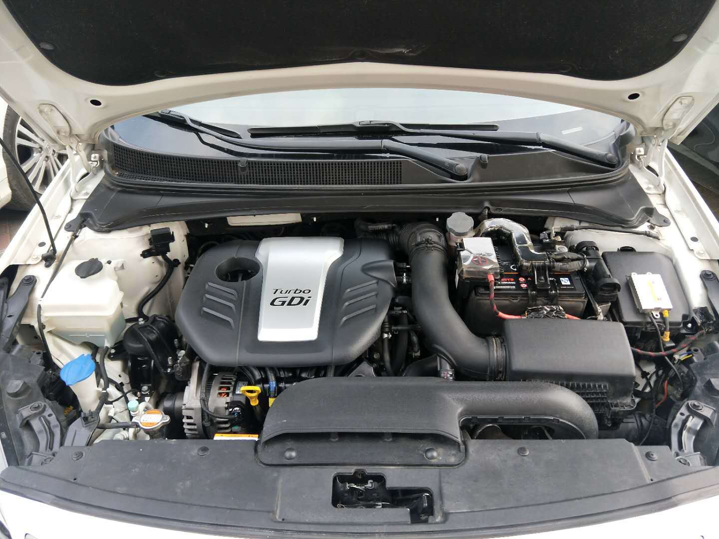

其配备的1.6T四缸直喷涡轮增压发动机,最大马力输出为175匹/5500rpm,最大扭矩265牛米/1500-4500rpm,与之配套的是7挡双离合变速箱,动力平顺性与整体性价比还是不错的。不过被车友吐槽比较多的是在起步的时候会跟不上,起步提速阶段调校保守,再加上本身是涡轮车,有比较充足的潜能可以激发,所以这就是ECU升级的理由。

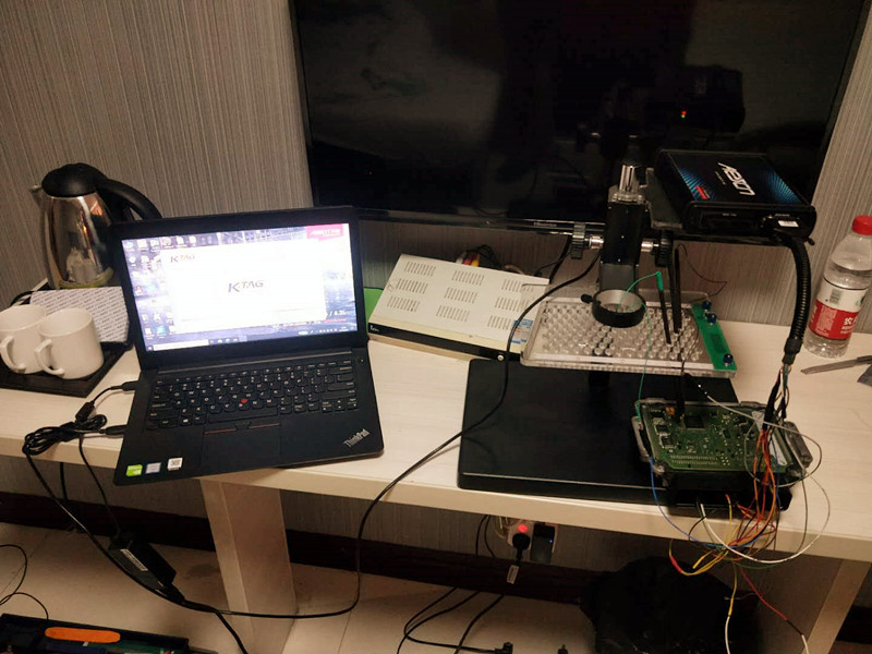

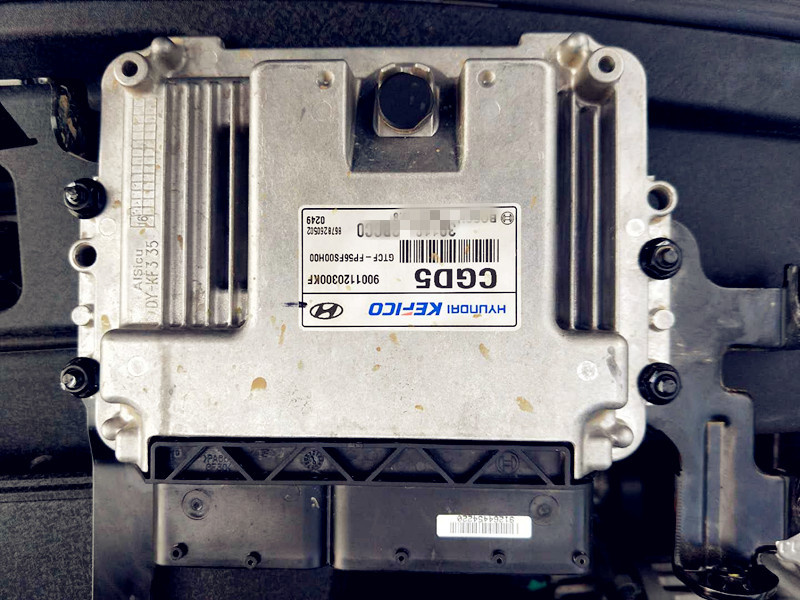

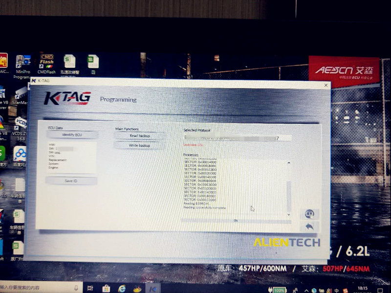

目前还没有更新出OBD读写协议,所以支持KTAG处理,读写也比较方便,对于名图1.6T发动机的性能调校技术早已成熟。
