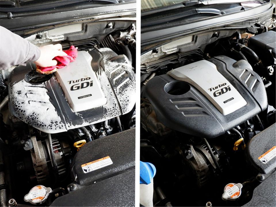

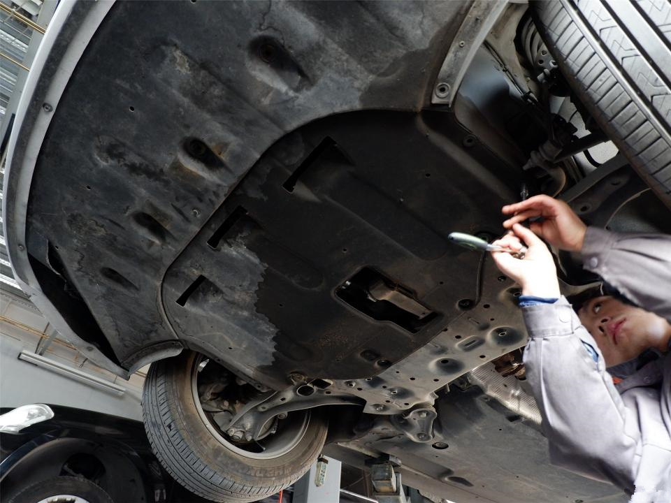

将车身举升起来之后,看到这个发动机的护板让我心里为之一颤。发动机的护板上几乎都被油渍覆盖了,要知道这台车的公里数仅仅只有8万公里。难道已经开始漏油,并且还很严重吗?
拆卸了发动机的护板得以让我有机会一堵到底是哪里出现了问题,虽然在变速箱的一端可以找到少量油液的残留,不过可以肯定的油液不是来自于渗漏。油迹只在放油螺栓处开始堆积,应该是上次换变速箱油的时候,没有清理干净残留下来的。

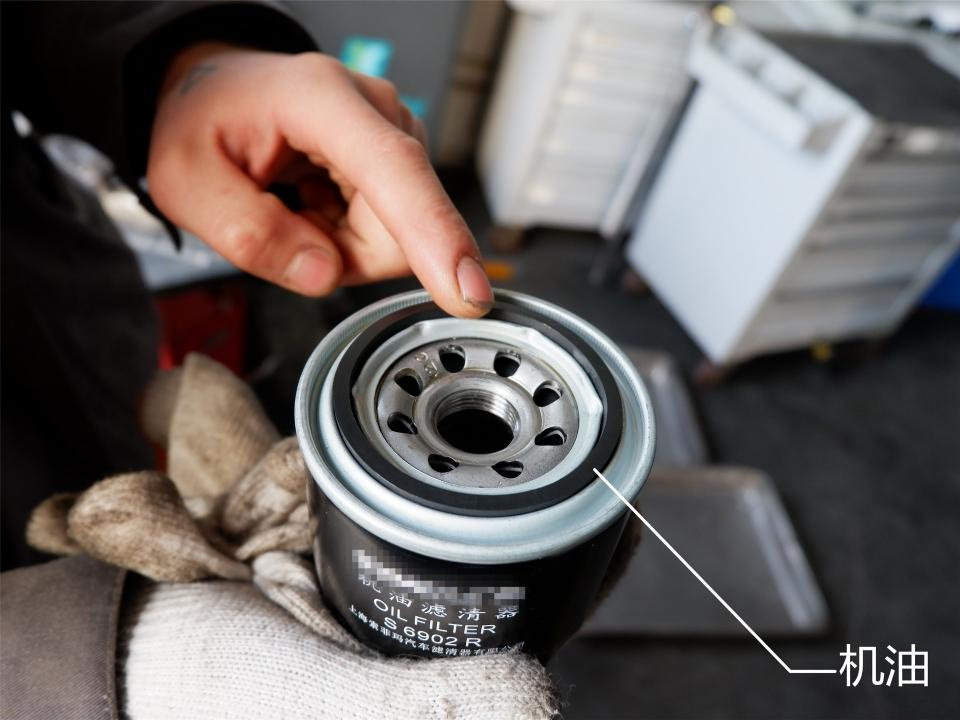

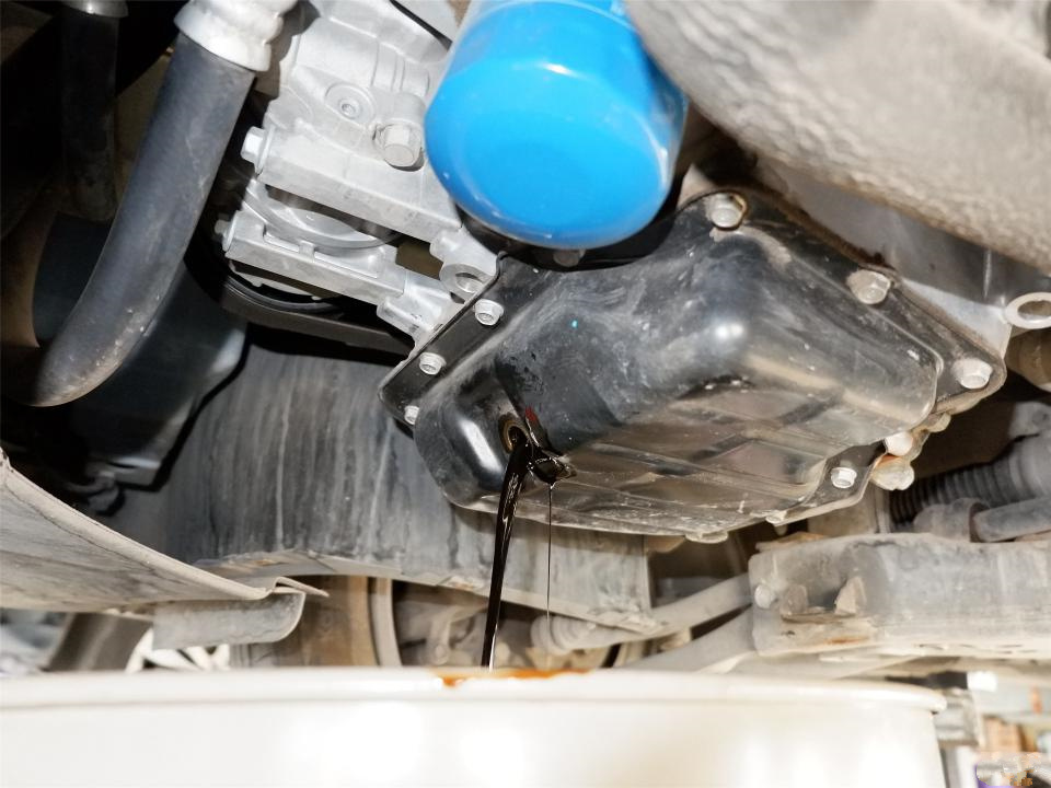

油底壳采用了钢板冲压而成,谈不上惊喜,是一种非常古老的材料应用了。机油滤芯跟油底壳紧紧挨着,材质是铁的,考虑到索纳塔的定价使用铁质的滤芯也合情合理。

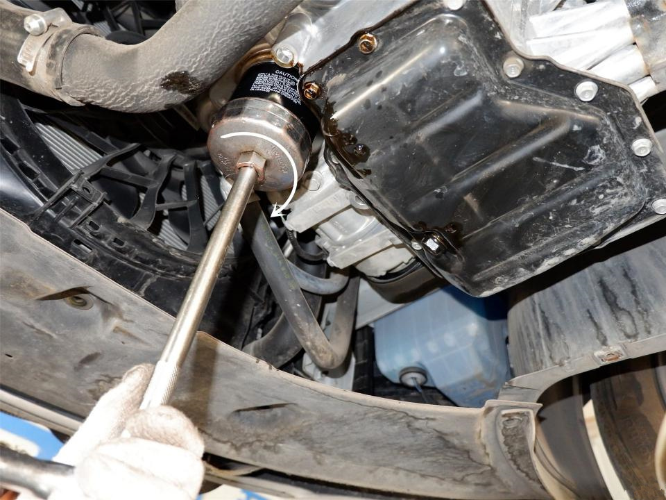

本次保养换装的机油滤芯并非是原厂货,而是采用了第三方厂家的产品。不过同样需要注意的是,在安装新滤芯的时候,要在密封圈的周围涂抹适量的机油,来提高密封性能。
铁质的滤芯由于独特的造型,必须用专用工具才能安装。

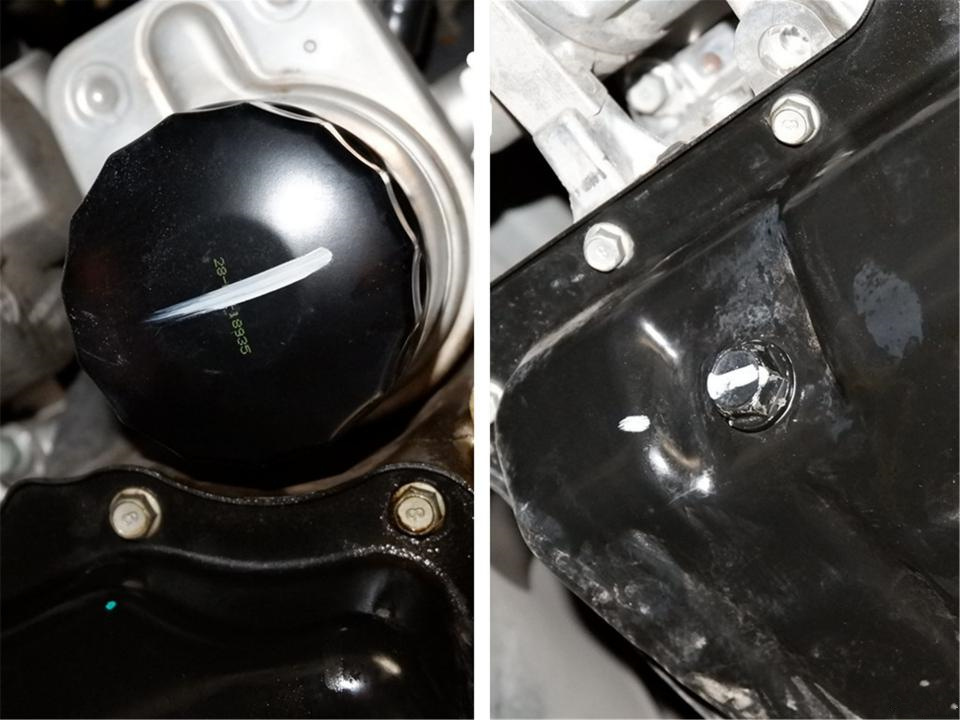

机油滤芯和放油螺栓都被我用点漆笔画了一个印记,这是一种质检的方式。因为这两处对于发动机来说非常重要,我见过很多发动机报废都是因为这两处忘记紧固的。你要知道一件事,忙起来的技师,想要忘记一颗螺栓可真的是太容易了。

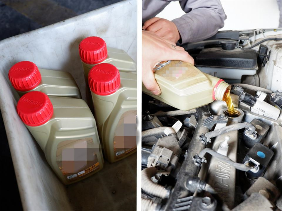

对于一款1.6T的涡轮增压发动机来说,索纳塔九代只是用了四升左右的机油着实让我有点意外。虽然是涡轮增压发动机,可见现代在发动机散热和润滑方面已经做的非常出色了。

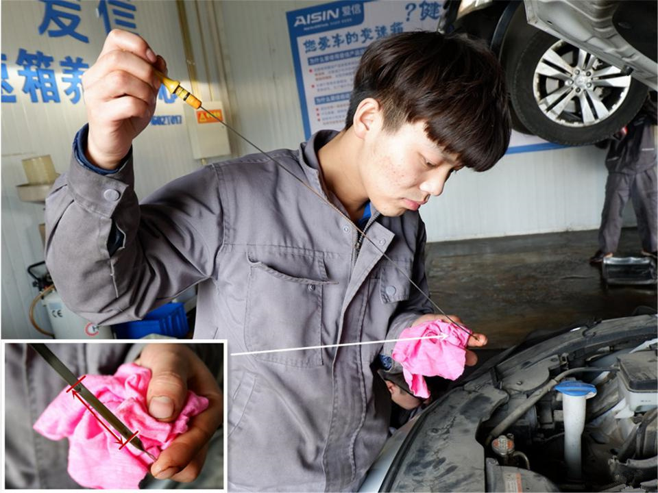

索纳塔的定位还不足以支持它采用电子式的机油尺,虽然传统的机油尺在视觉感官方面差一点,但是并不代表不好用。其实对于技师和车主来说,便捷度都要超过电子式的机油尺。

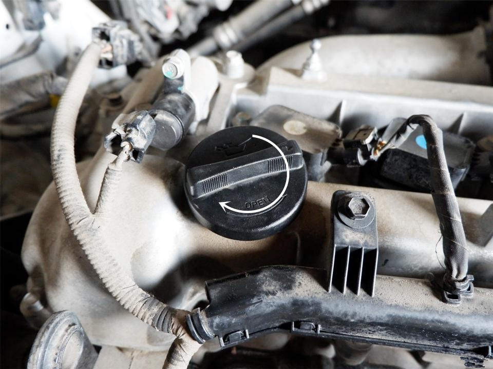

说一个我最喜欢的设计,我想韩国人一定是在这方面得到了神来之笔。这是发动机机油加注口的密封盖,当你逆时针拧紧的时候达到规定的力矩之后会产生空转,没法继续拧紧。这是一个非常非常巧妙的设计,可以说是空前绝后。

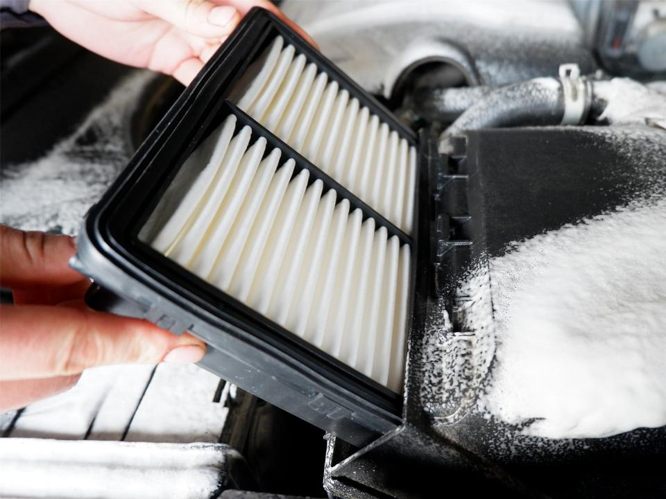

硕大的空气率滤芯保证了一定的进气效果,涡轮增压发动机基本上都是大肚腩,对于空气的需求量大的惊人。缝隙里面夹杂了大量的尘土,表面上看似干净,内部却脏的不行,你要学会拨开云雾见光明呀!
抽屉式的安装方式大大的增加了便捷度,可见韩国人在产品设计上还是比较用心的。不过这种设计比比较少见,几万块的日产骐达上面应用过,另外我在宾利上面也见到过。

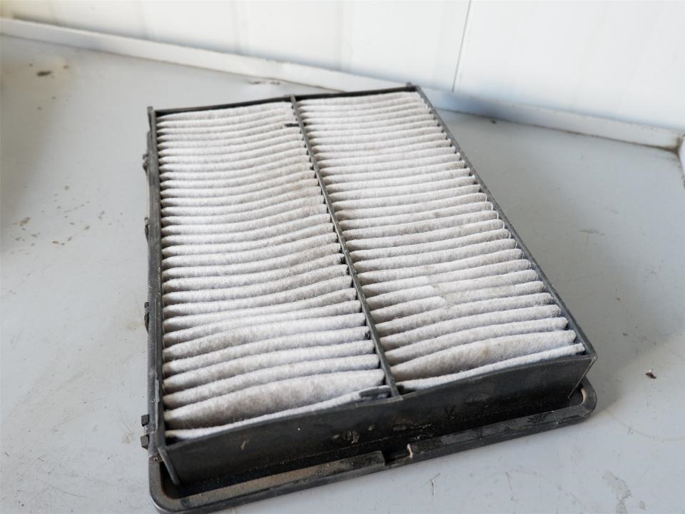

空调滤芯也是如此,安装位置维系了韩国车型一贯的风格,被藏在了手套箱的内部。对于心灵手巧的车主们可以试一试,如果你是一个十分耐不住时间的急性子还是算了吧。我敢保证你在拆卸的时候会将手套箱的锁扣拉断的,玩过九连环么,就是那种感觉。
