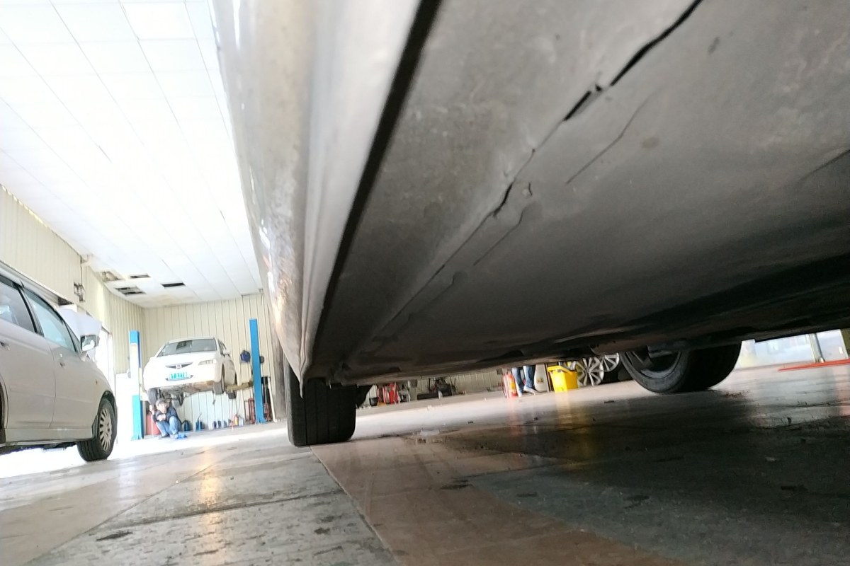

底盘检查了,没以发现渗漏,也没哪个地方刮坏或松动,但师傅把该紧固的地方也都的一一紧固了一遍。悬挂、刹车系统、轮胎这些也都一一检查了。胎压我没让调,上次洗车时才调过,现在开车感觉还很好,可以不用调。2.4-2.5之间

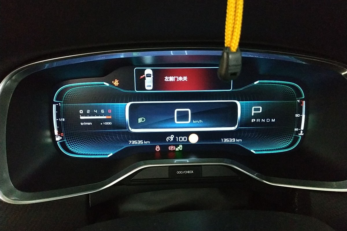

保养时的里程

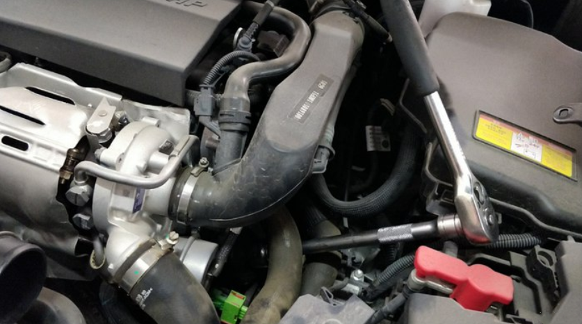

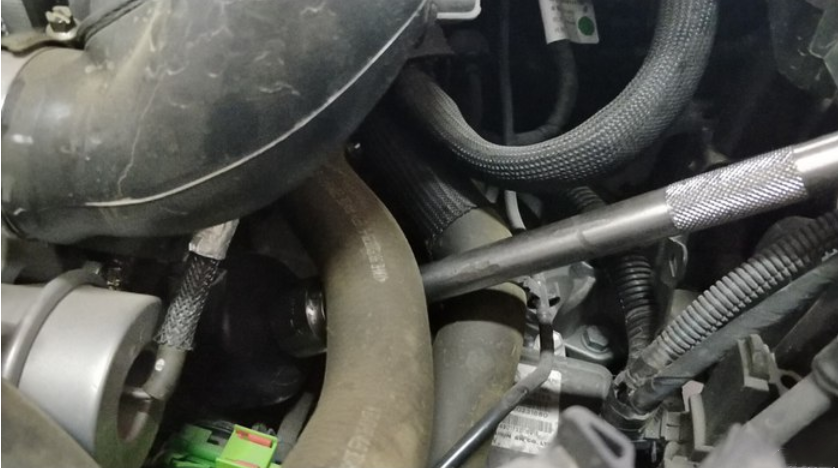

拆机滤出来, 进气管也要拆掉

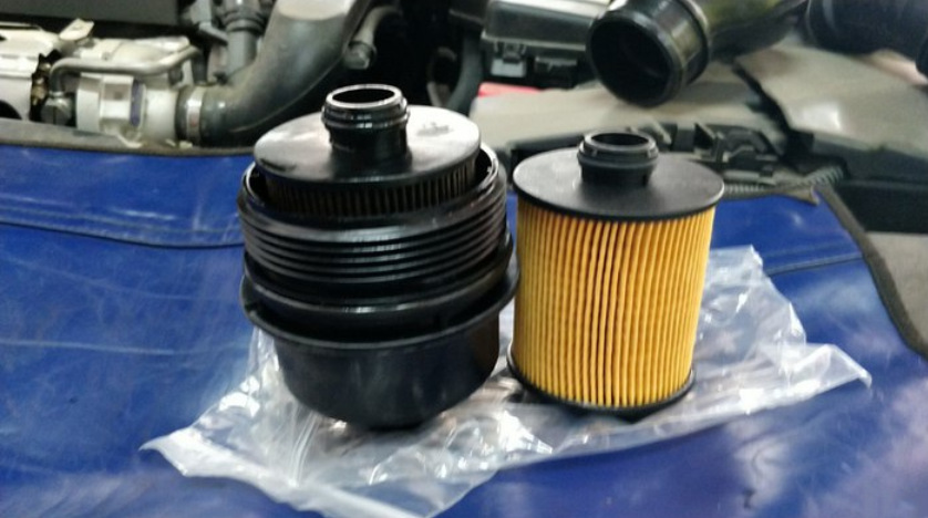

拆下来的、和新的对比。

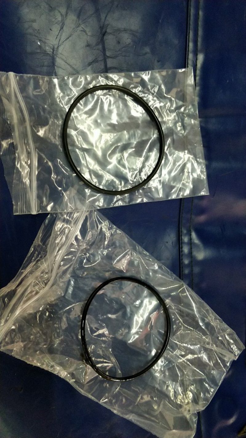

新机滤装上去,与它一并的垫圈也是要一并换掉,保证密封性

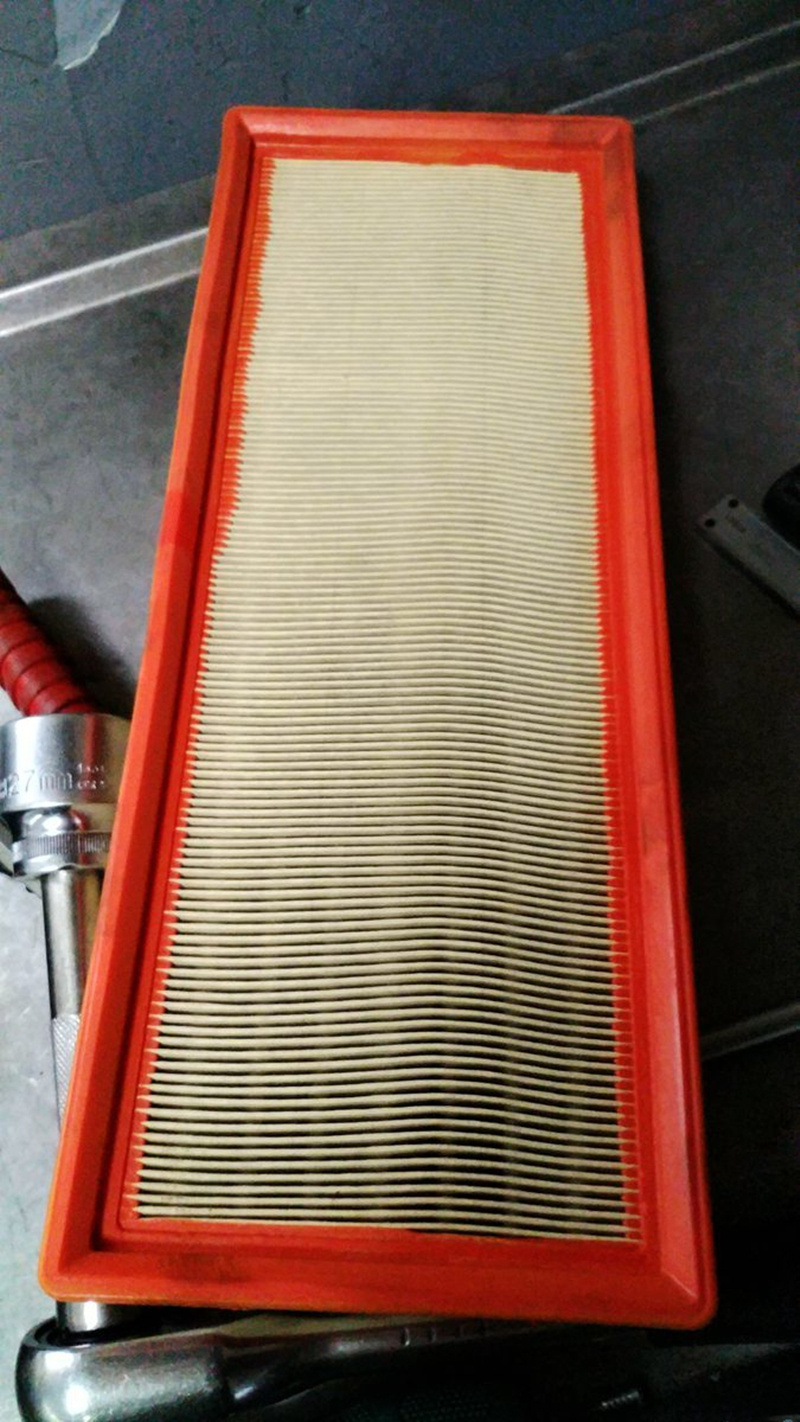

空气滤拆出来看,只有一点点脏,做了清洁又复了位

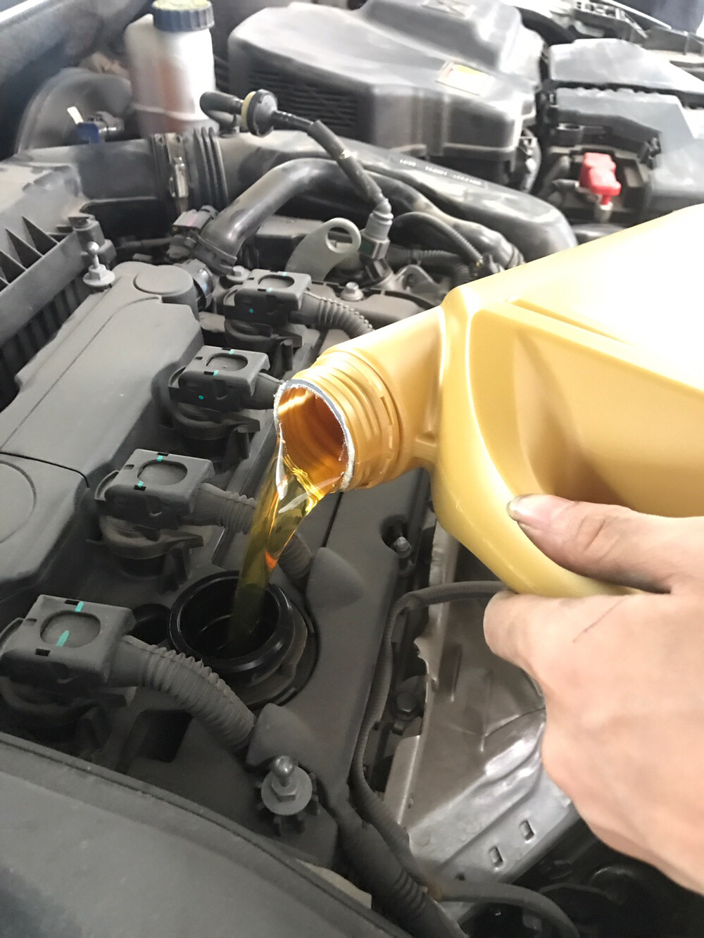

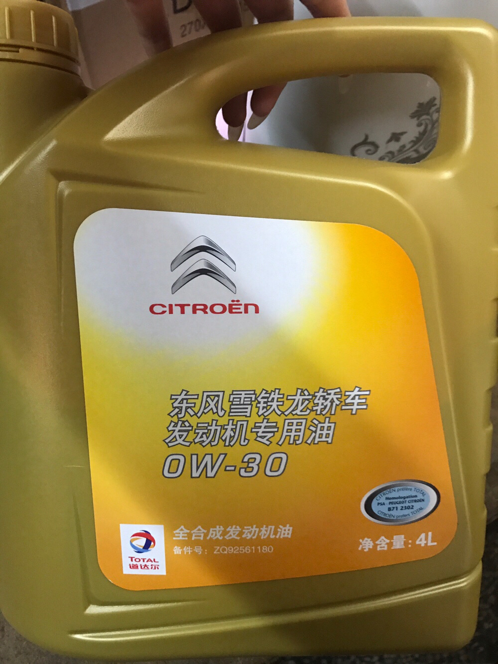

加入新机油

底盘上,发动机、变速箱都无渗漏迹象

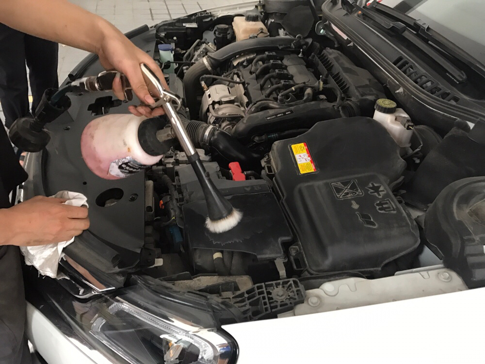

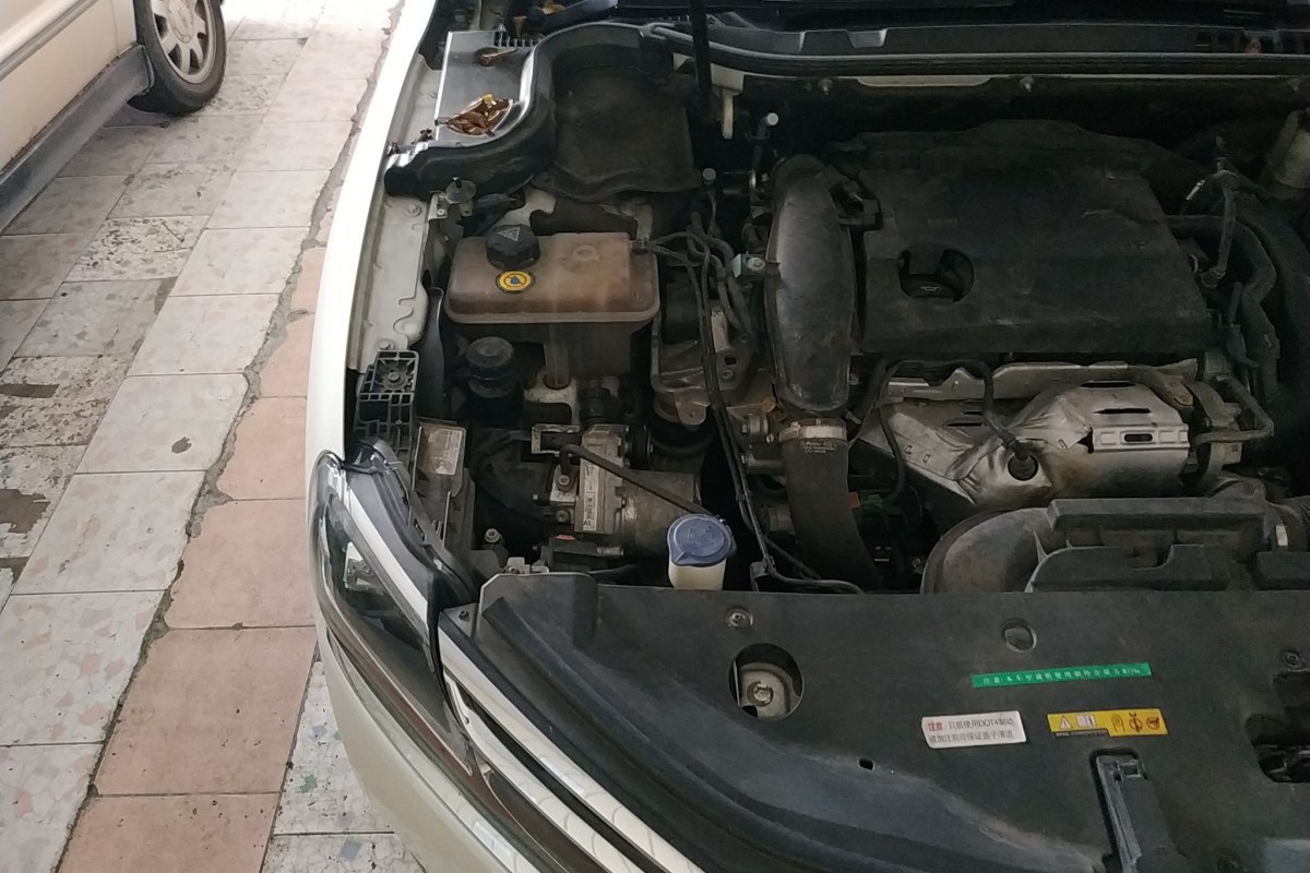

师傅在清洁发动机舱
