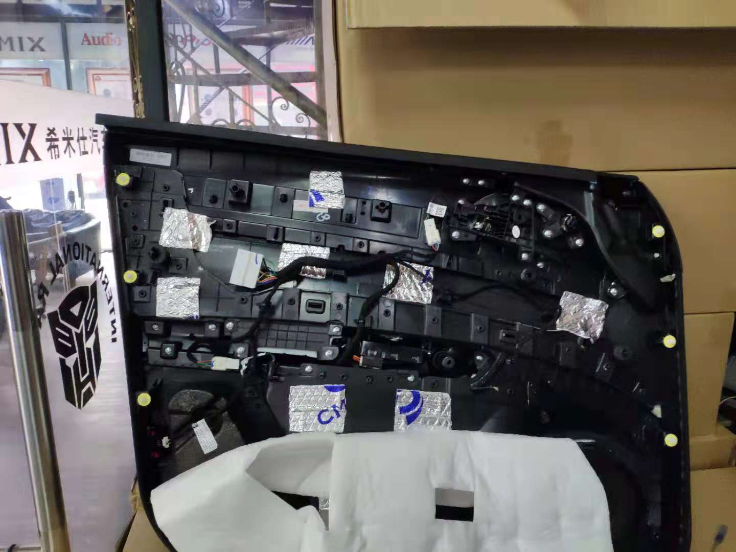

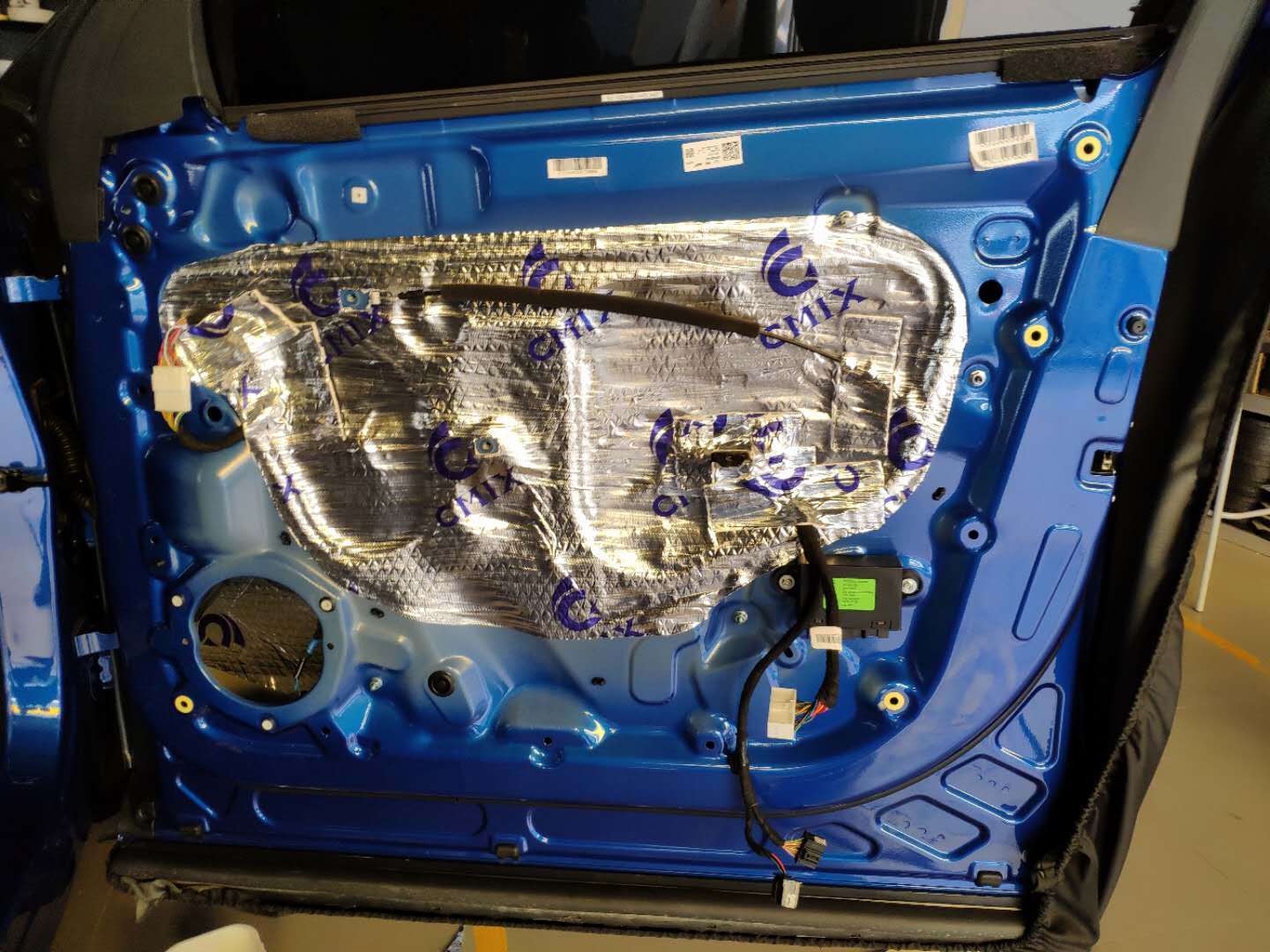

门板的第一层隔音,贴上止震板并用专用工具压紧,目的是为了抑制车门钣金
振动,从而达到减小噪音的效果,还具有加固车门钣金强度达到安全。(材料CIMX音乐骑士广汽本田第一店专供,特性:阻燃,环保,止振)
门板的第二层隔音,贴上止震板并使用专用工具压紧进行密封处理,使整个门腔形成音箱,让安装在车门的喇叭的中低频性能发挥得更好,并且还具有防尘防水作用。
门板的第三层隔音,贴上温莎吸音棉进行进一步吸收杂音,使外界的噪音通过这层材料消除了不少并提升音响的效果(材料:CMIX音乐骑士温莎音响棉广汽本田第一店专供,特性具有阻燃性,疏水性,吸音性)
门板的第四层隔音,用止震板进行对门饰板薄弱处加固,在之前的三层隔音安装后,低频得到了加强,而会对门饰板引起共振产生的异响,经过对门饰板改装后处理共振问题,从而使音响发挥最佳效果。

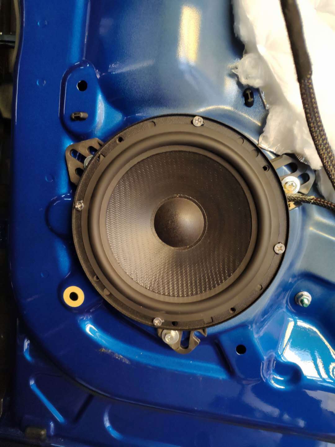

前声场中低音安装:德国SO-26N28诗韵两分频套装中低音安装回原车中低音喇叭位置。

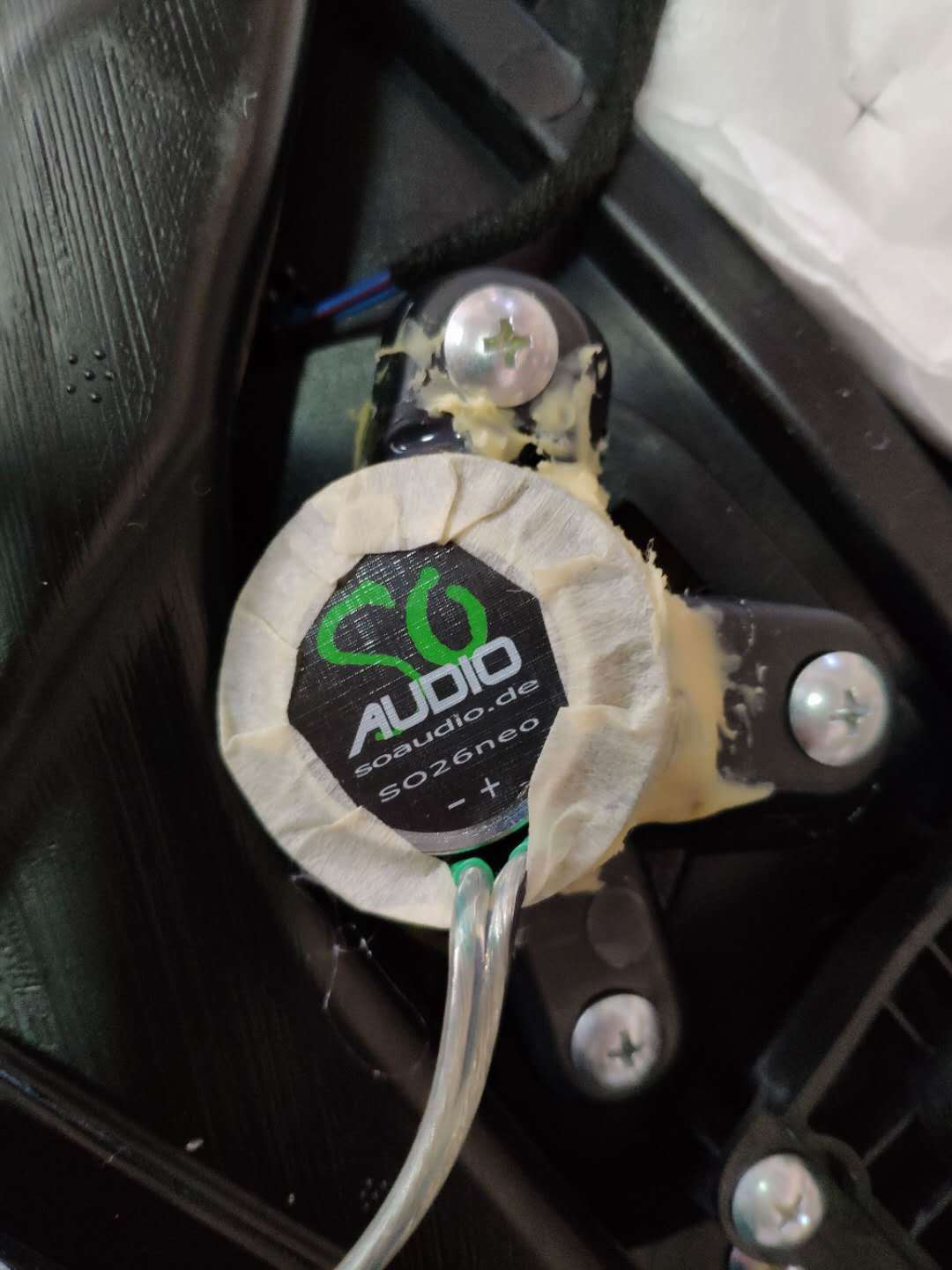

前声场高音安装:德国SO-26N28诗韵两分频高音安装回原车高音位,并固定好。

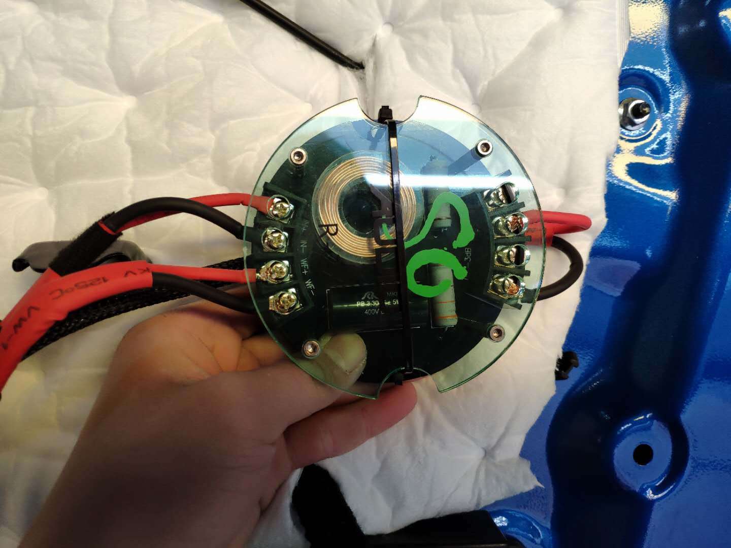

前声场分频器:德国SO-26N28诗韵两分频分频器安装在门饰板上,分频器安装尤其重要。
